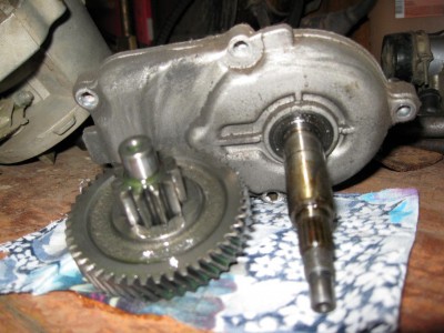

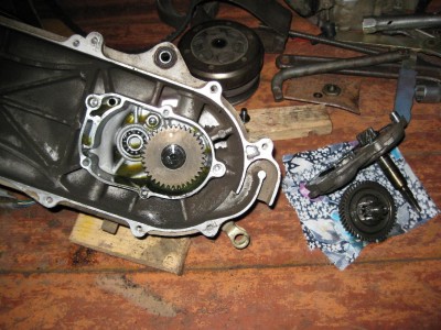

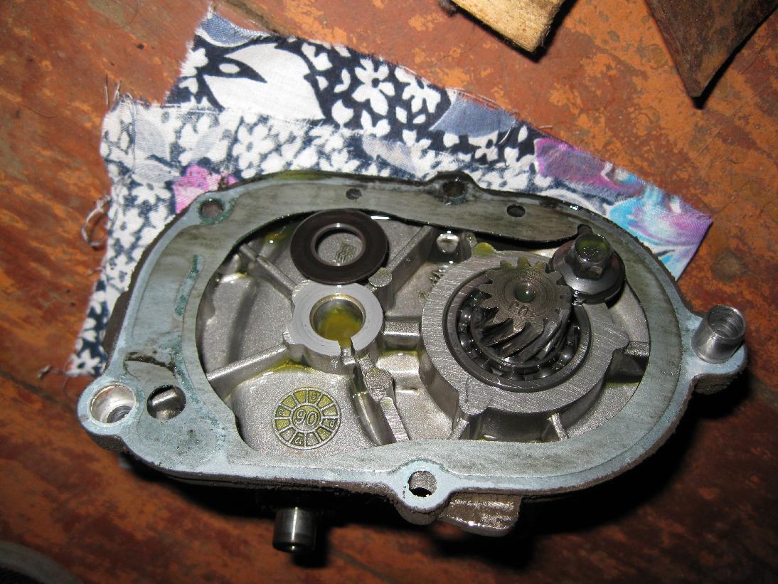

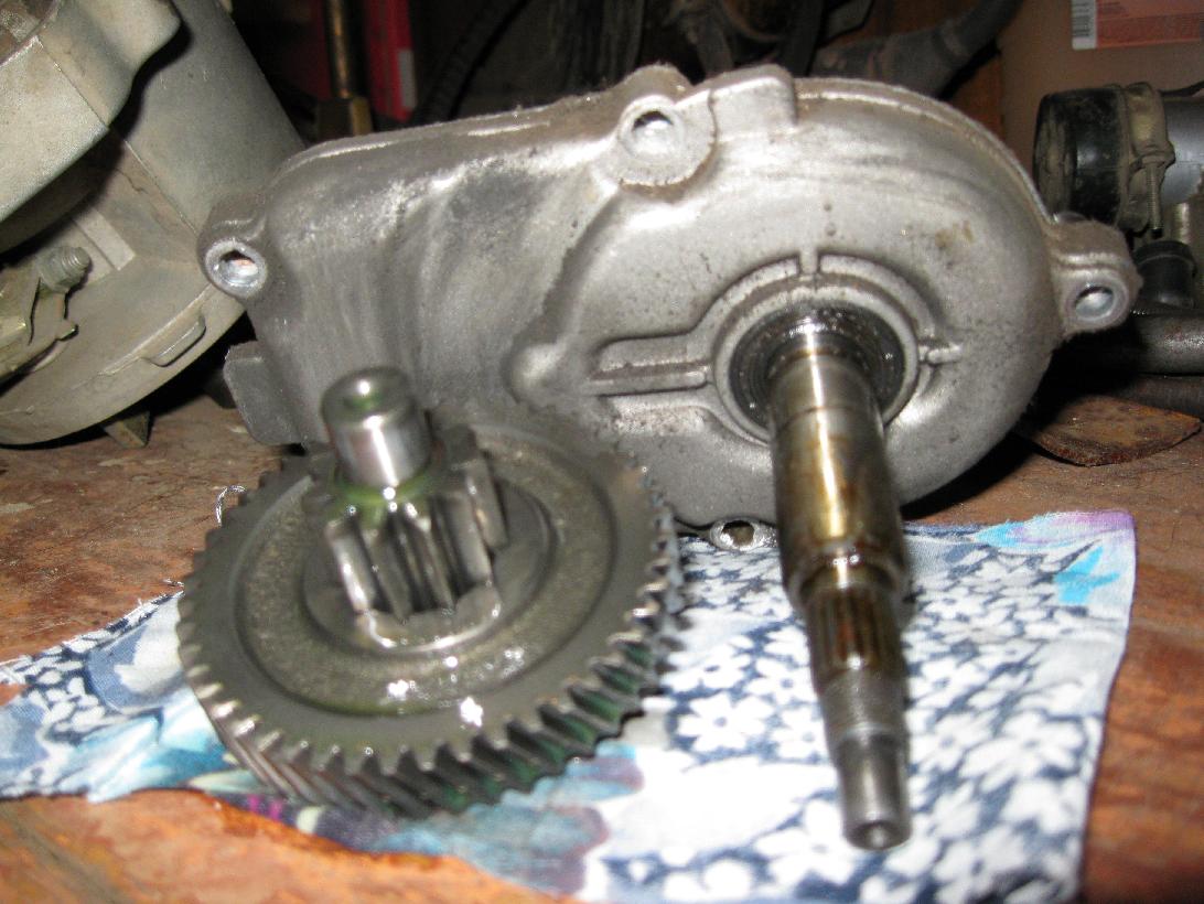

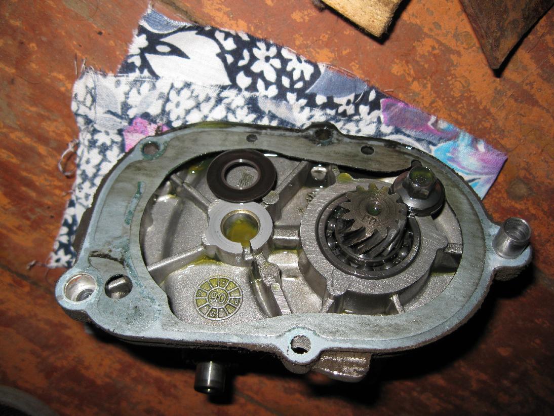

Разобрал редуктор.
Первичная пара 13/47
Вторичная пара 11/37
Хочу удлиннить передачу процентов на 10. Подскажите какие шестерни поставить. На обычном 139QMB другие передаточные отношения и скорее всего другое меж осевое расстояние.

сделай фото шестерен, на чьи они хоть похожи на 2т или 4т

Фото редуктора
Расстояние между осями шестерен примерно 42мм

Не пойдут ни 2т ни 4т. Совершенно иначе устроен редуктор

Видел такой же редуктор на Ямахе чтоли...
http://www.china-scooter.ru/forum/viewt ... 3&p=285317
Редуктор то такой, только в статье другой описывается... На картинке соосное расположение входного и выходного валов.
