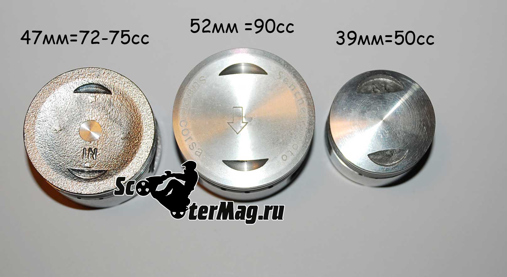

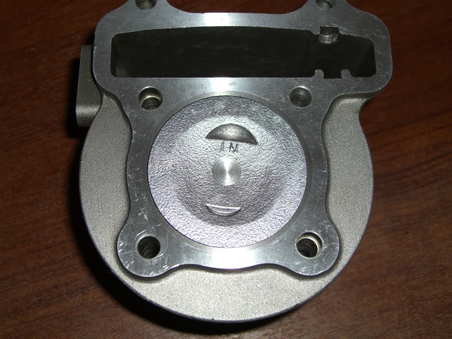

Я вот все по поводу порневой CMR, тк теплеет, можно скоро будет устанавливть поршневую.И головку BGM только вот выемки на поршне CMR и BGM не совпадают.Значит велика вероятность что клапана упрутся в поршень и потребуется дополнительная прокладка.Вот и думаю заказывать ли еще прокладку или можно самому ее сделать по образцу,вот только где этот паронит взять?

да, выемки под клапана действительно отличаются, но разница как раз таки в том, что бгм не может работать со сток головкой, а cmr может. не требуется доп. прокладок, ставь так

Да судя по выемкам на поршне CMR расчитана на работу со стоковой головкой,проблема в том что у меня уже куплена и запилина голова BGM с увеличенными клапанами.Её и буду устанавливать.вот только упрутся клапана видимо в поршень без дополнительных прокладок. :'(

Без головки с увеличенными клапанами и каналами, т.е. со стоковой башкой поршня почти не валит по сообщениям установивших.Возможно виной тому установка дополнительных прокладок снижающих степень сжатия в камере сгорания и как результат скорость горения и вырабатываемую мощность.Стоковая голова к тому же не пиленая не может обеспечить хорошего наполнения цилиндра смесью(узкие каналы клапана и ступеньки перед клапанами),вот прибавки и не ощущается почти, по сравнению с 72 сс.Для лучшего наполнения цилиндра также рекомендуется широкофазный распредвал и прямоточный глушак.Первый позволяет клапанам дольше находится в открытом положении что дополнительно наполняет цилиндр смесью,второй обеспечивает хорошую продувку выхлопа,не задерживает газы в цилиндре,что иногда приводит к стрельбе в трубе(не сгоревшая до конца смесь вылетает в глушитель и там догорает)
Жиклер в карбе нужно будет поменять на 92.
