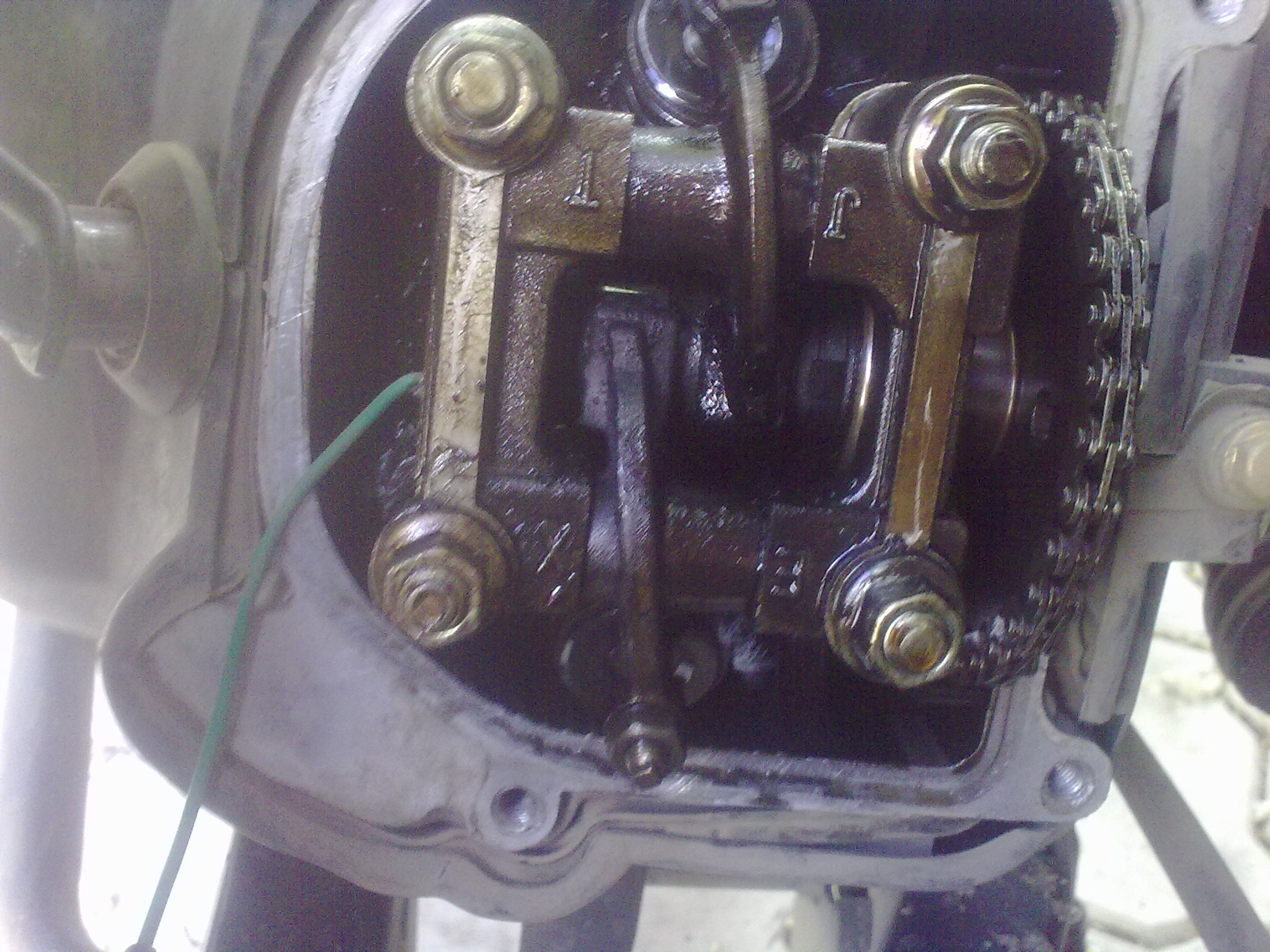

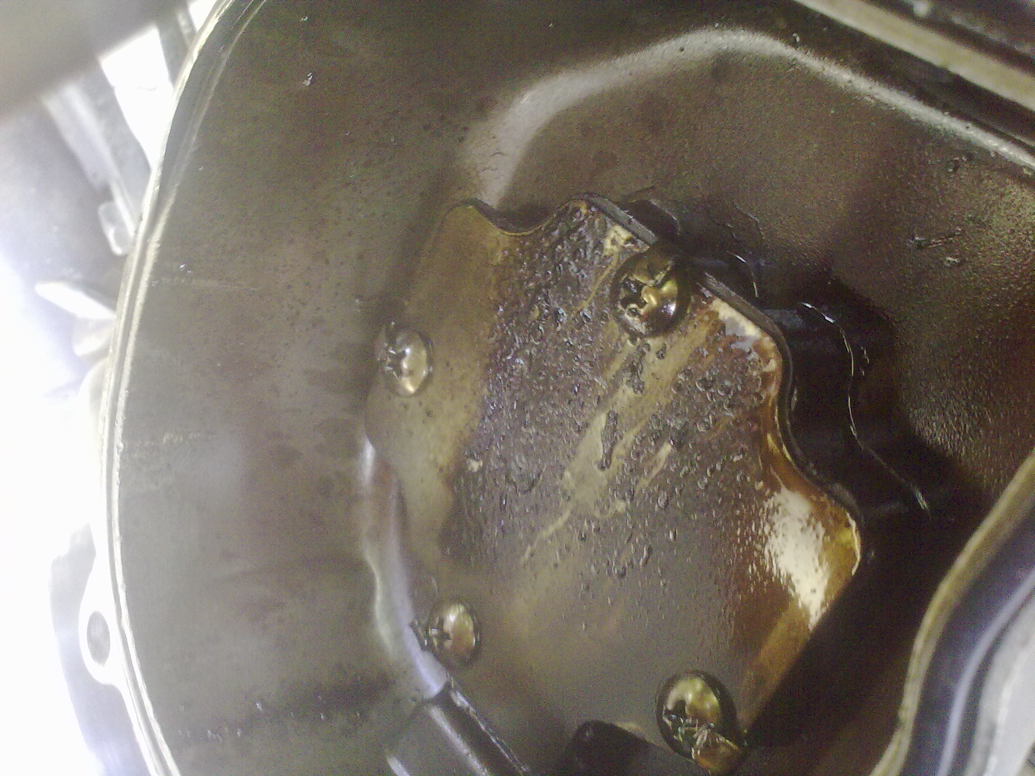

проехал 50 километров. порадовал очень низкий расход топлива и наличие задних тормозов (на моих скутерах это впервые))). подкачал колеса, стрелка спидометра перестала дергаться. зато оказалось, что в заднем колесе дырка и за сутки оно сдувается. надо ехать на шиномонтажку. достал громкий звук, почему то грешил на большой зазор в клапанах... полез регулировать и офигел... там все в ужасной грязище... прилагаю фото. два раза промывал промывкой по 7 минут, залил новое масло. но грязь из головки не ушла. буду менять кольца, вылижу все попутно. похоже, хана прокладке под глушителем. звук появляется при добавлении газа, на холостых все нормально

Промывочные масла закоксованные отложения не смывают; они вымывают только остатки предыдущего масла.
Вообще, можно не исключать возможность, что в этом моторе масло не меняли никогда, либо туда было залито что-то типа некондиционной минералки для грузовиков.
