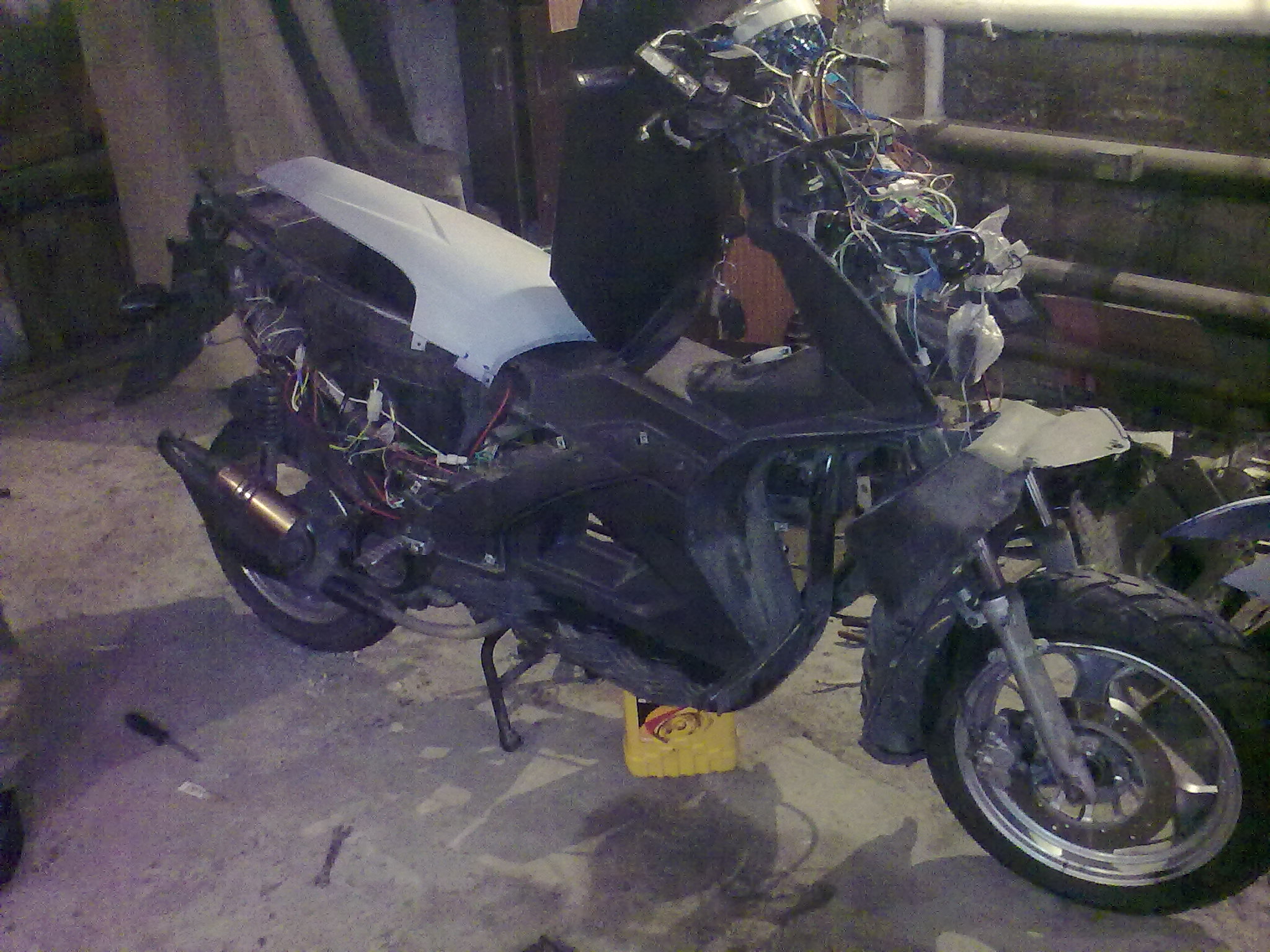

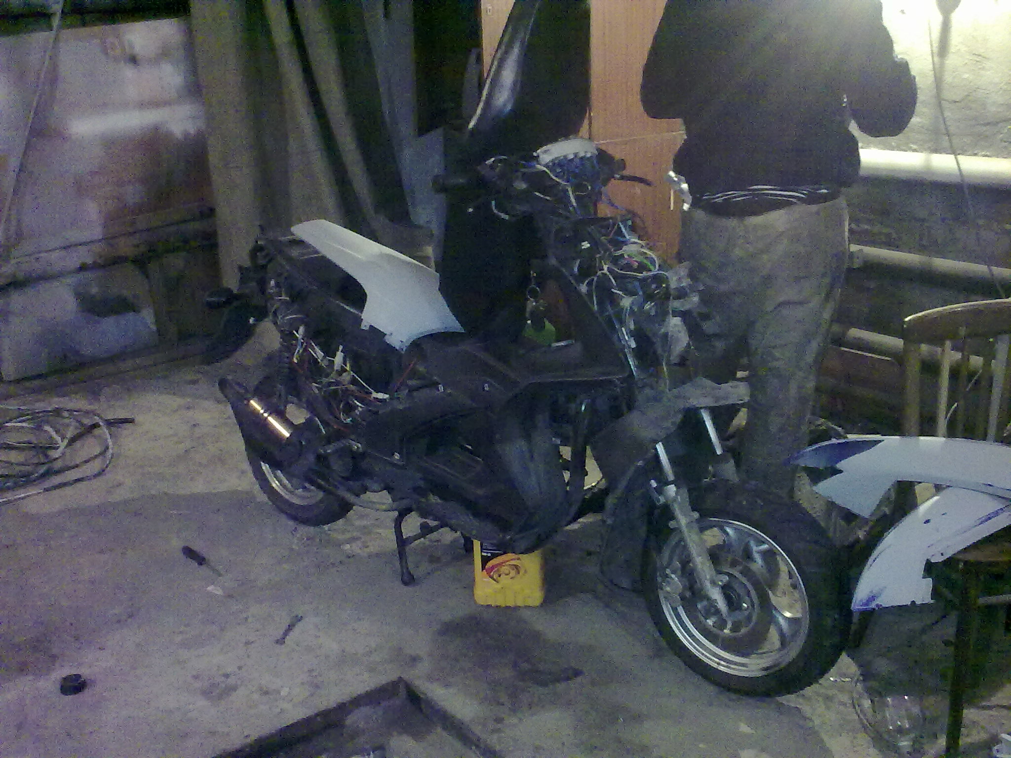

на моем урагане теперь свет можно включать, не заводя двигатель... и зарядка наконец то по человечески идет) двиг потарахтел пару минут на хх, напряжение 14.3в, и неплохо подзарядил дохлый аккум! чего раньше было достичь нереально. включаю музыку на всю - стрелка вольтметра дернется и снова примет свое положение на 14.3в. а вот фара походу начинает напрягать систему... з.ы. пластик сейчас в данный момент красят, завтра он уже будет стоять на скуте :) прилагаю фото скута на данный момент:

Скут скелетон до таково вида на даче разбирал правда по отдельности или клюв или задок.Главное в таком виде не забыть какие саморезы откуда.
Интересно у тебя свет включать можно без завода движка тк ты вывел провода от ламп на акуммулятор или из за того что переделал генератор.Слышал на полтосах и кубатуре электрика по разному работает,на кубатуру можно ксенон поставить а на полтос нет(без сильных переделок).

разъясню ситуацию. на электрику полтоса без переделок ксенон ставить неьзя, ибо у нас переменка, фары светят только при заведенном двигателе. после моей переделки у нас абсолютно то же самое что и у кубатуры - аккумулятор-генератор-потребители, все параллельно. поэтому, у меня фары работают от аккумулятора (установил для надежности центральное реле, на него повесил все потребители, реле включается от замка зажигания), а генератор это дело спокойно вытягивает... скорее бы завтра :) соберу скут и потолкаю домой... ехать не рискну... новый пластик жалко
