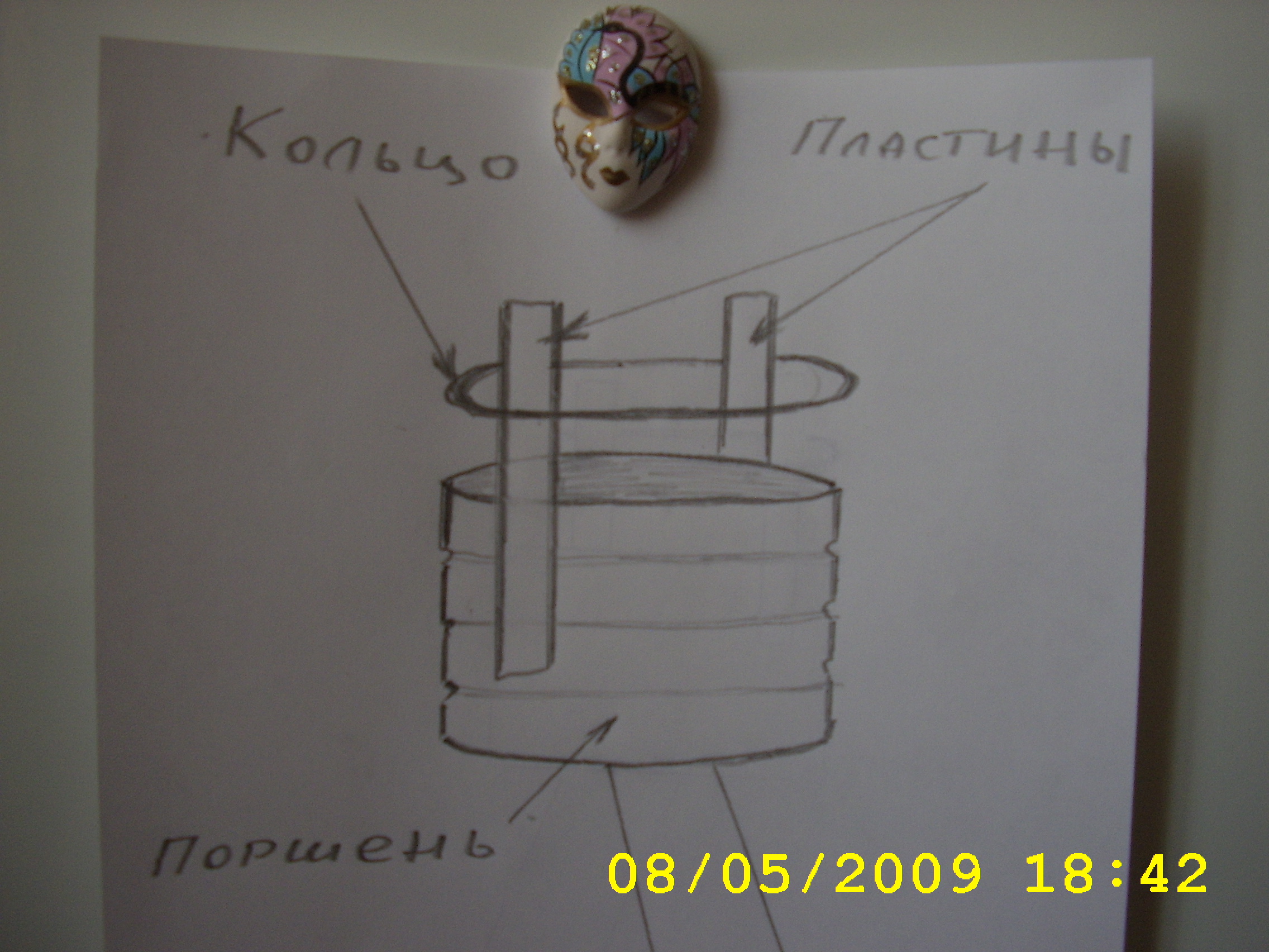

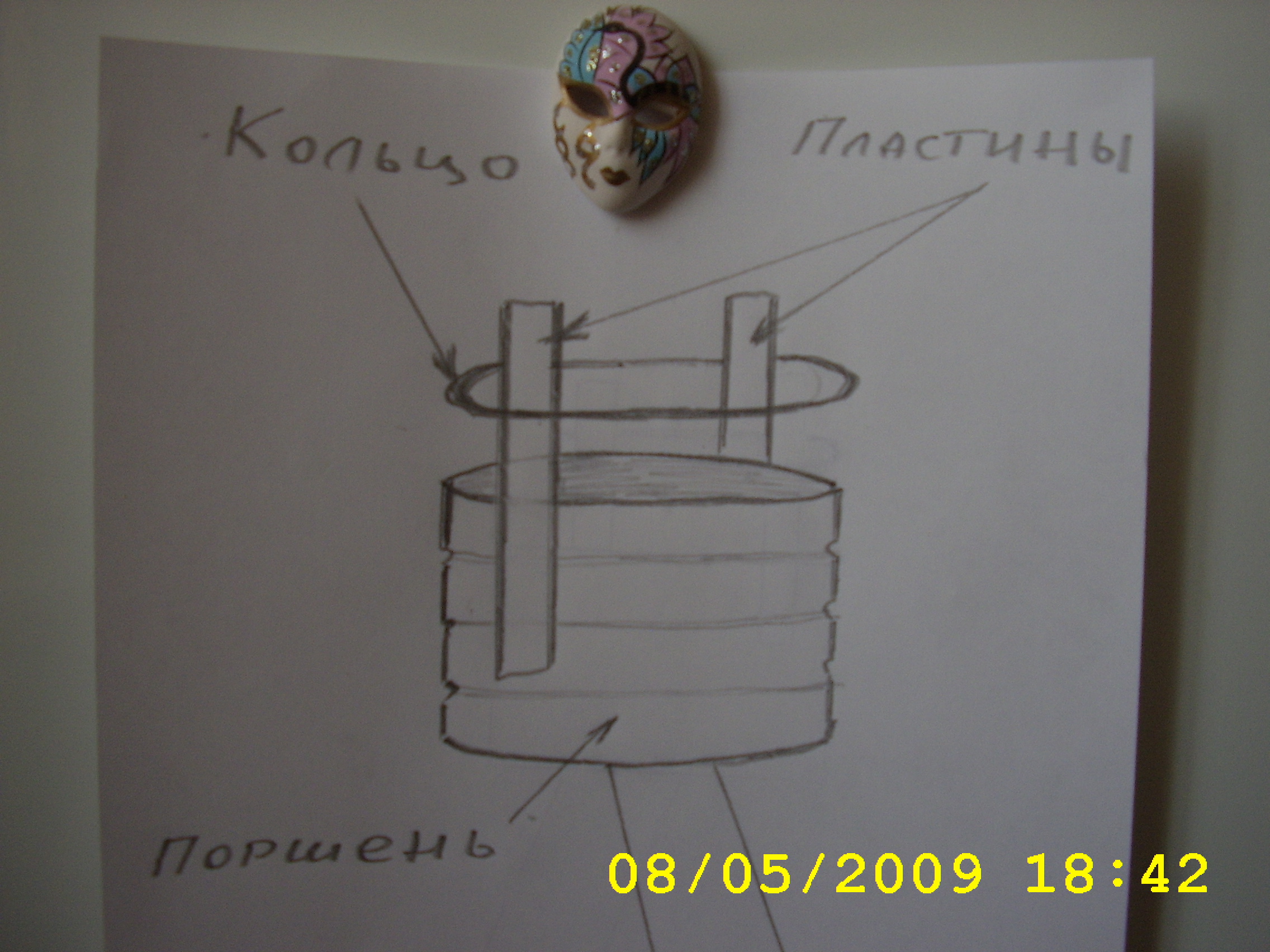

Парни незнаю как одевать кольца на поршень, уж больно они кажутся хрупкими, хотя на машину и на мотоциклы одевал когда то, может кто знает особую методу, поделитесь опытом.Просто кольца через инет заказывал и если сломаю это будет п...ц.
Вырежи две пластинки из жести и одевай с помощью них.
Немог бы по подробнее?, чет не совсем понимаю чего с пластинами делать надо.

Вот:Опускаешь по пластинам до места посадки кольца.
446.jpg [ 988.73 KiB | Просмотров: 5381 ]
Огромное спасибо.
Мой совет- пластин бери три - удобней! По поводу КПП... встречал у нас (СПБ) и "круговую" и обыкновенную КПП... но пятиступок не видел!
