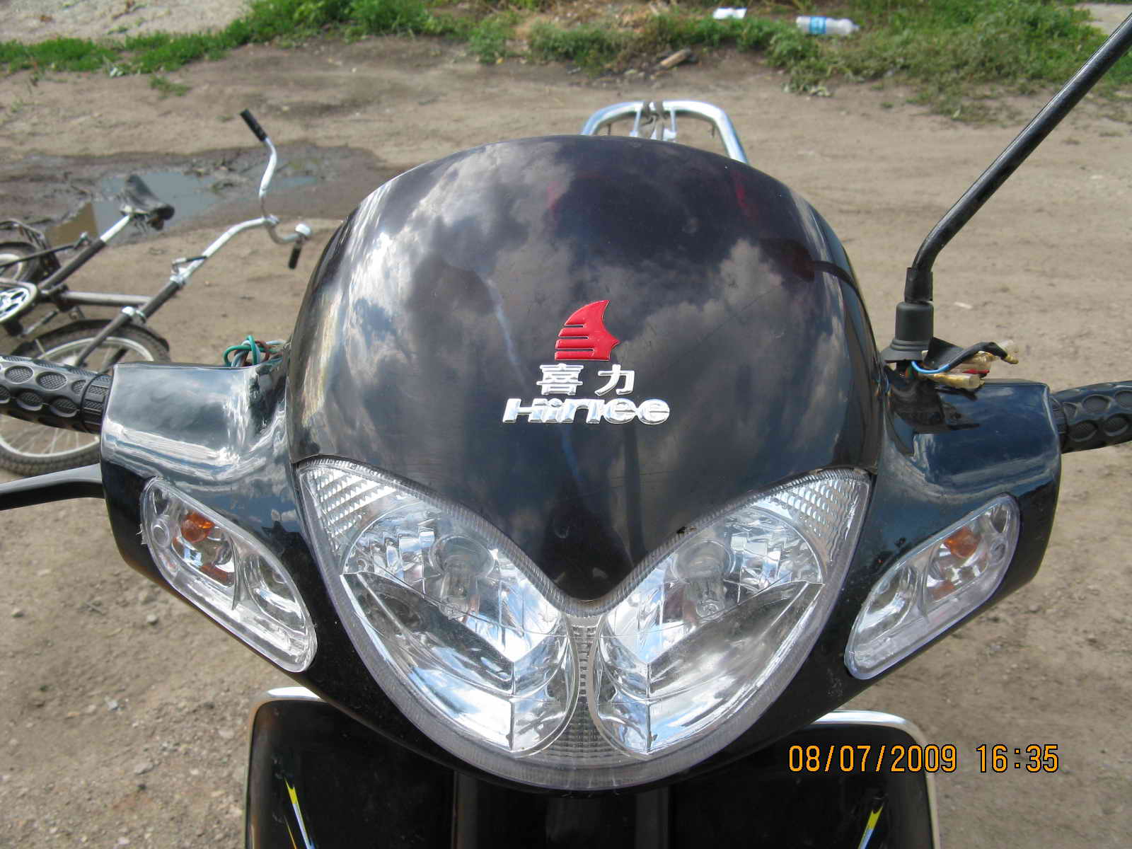

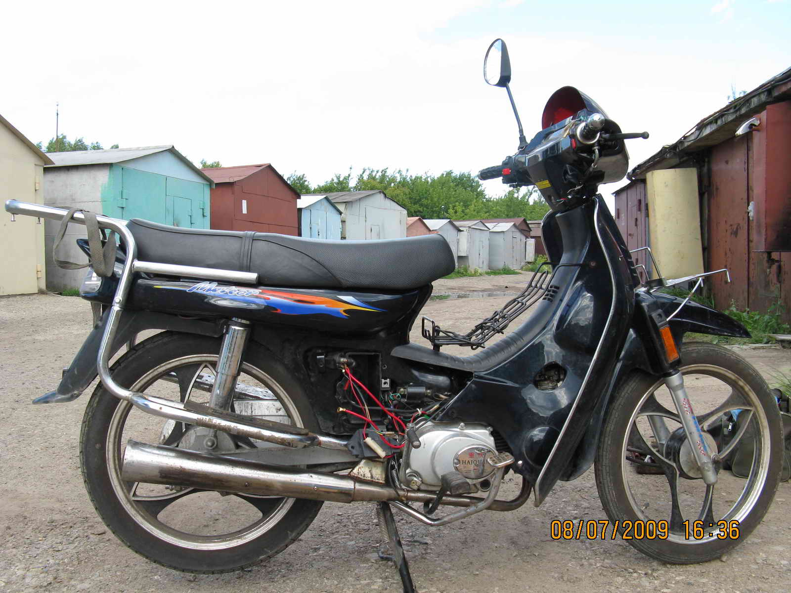

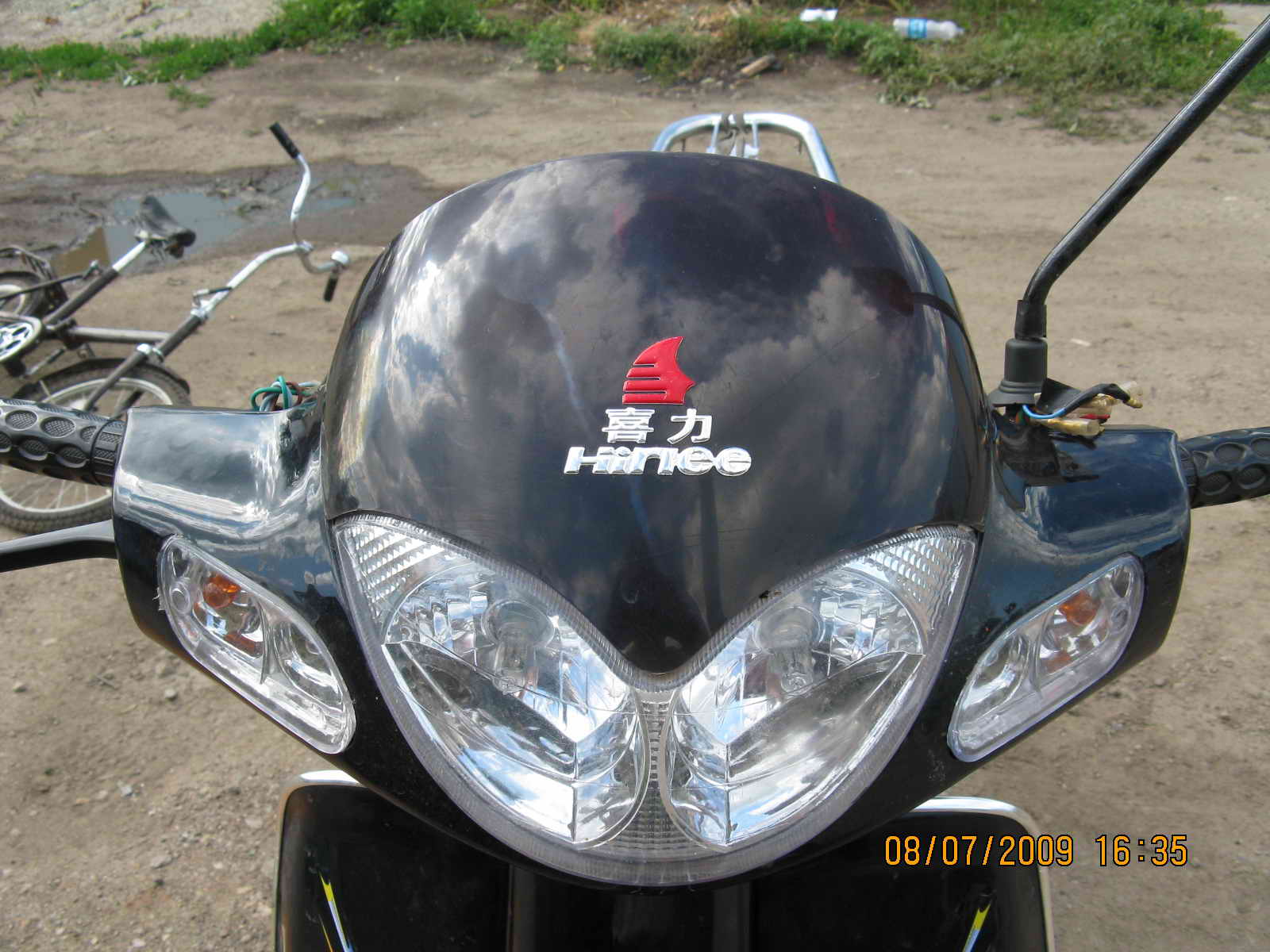

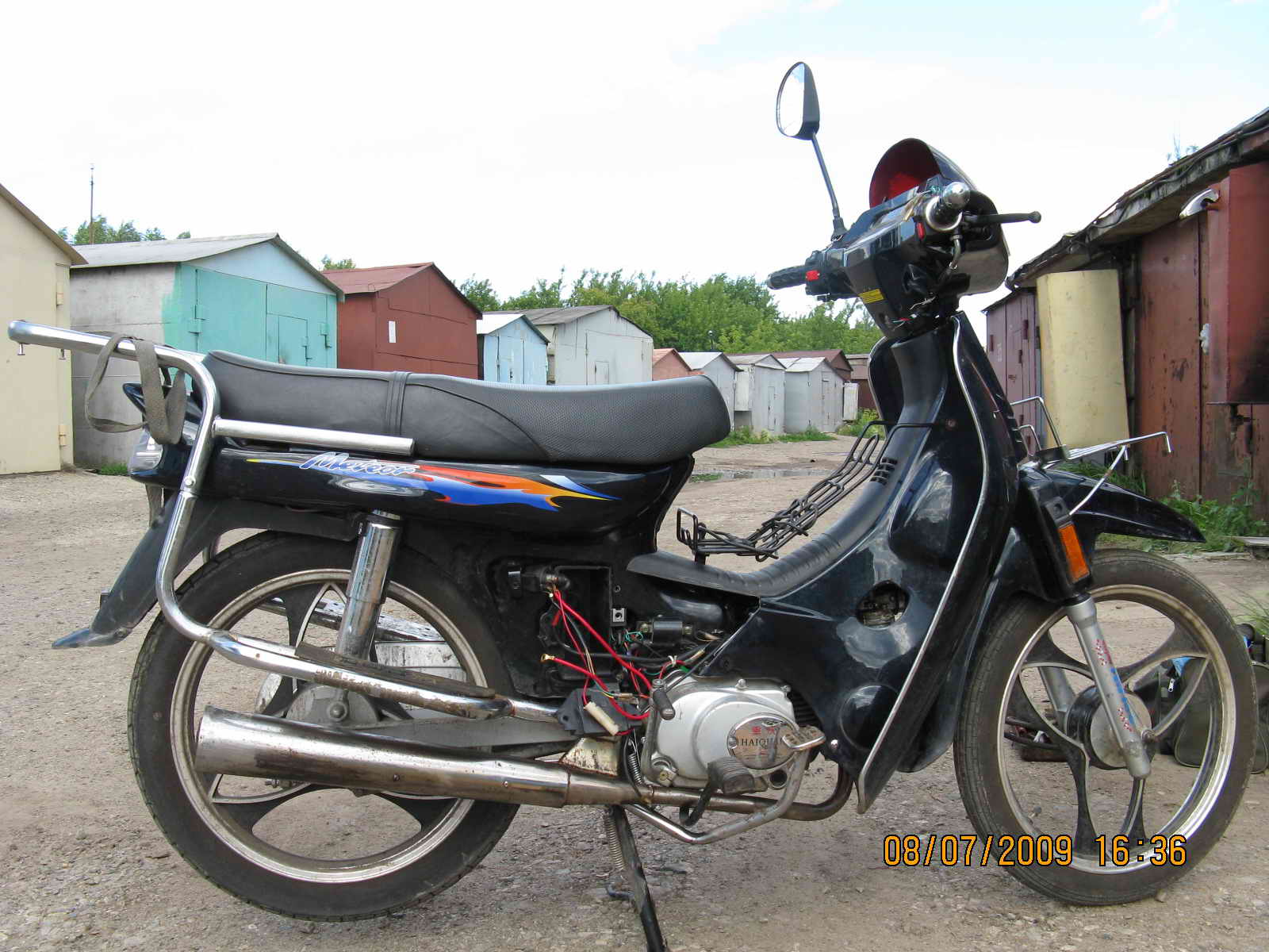

Ну вот присоединяюсь к вам со своим мокиком Hirlee
IMG_09477.jpg [ 162.41 KiB | Просмотров: 5477 ]
IMG_09499.jpg [ 186.31 KiB | Просмотров: 5491 ]

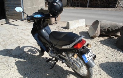

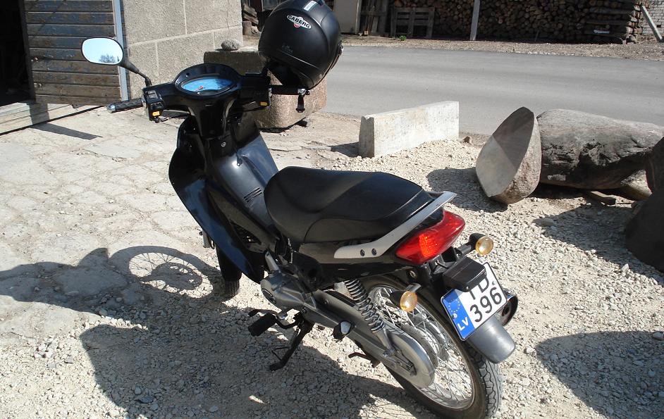

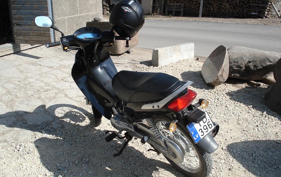

Значит старые модели были не плохи и 31 тысячу просто не успею накатать в этой жизни :) мапедка катится не плохо,только мало времени для покатушек.
http://www.videosostav.ru/video/5796bde ... 591c88685/
kon.JPG [ 131.35 KiB | Просмотров: 6997 ]
 Заголовок сообщения: Re: Купил ABM WIND
СообщениеДобавлено: 11 Jul 2009, 21:18
Зарегистрирован: 16 Jun 2009, 20:03
Сообщений: 52
Откуда: Саранск
Скутер: Hirlii
pauls-амортизаторы задние от чего?
