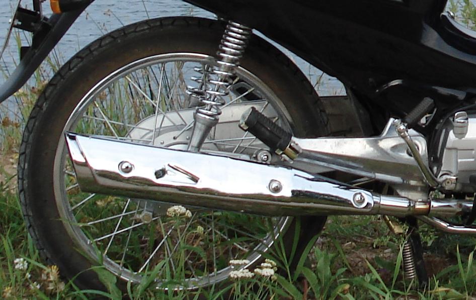

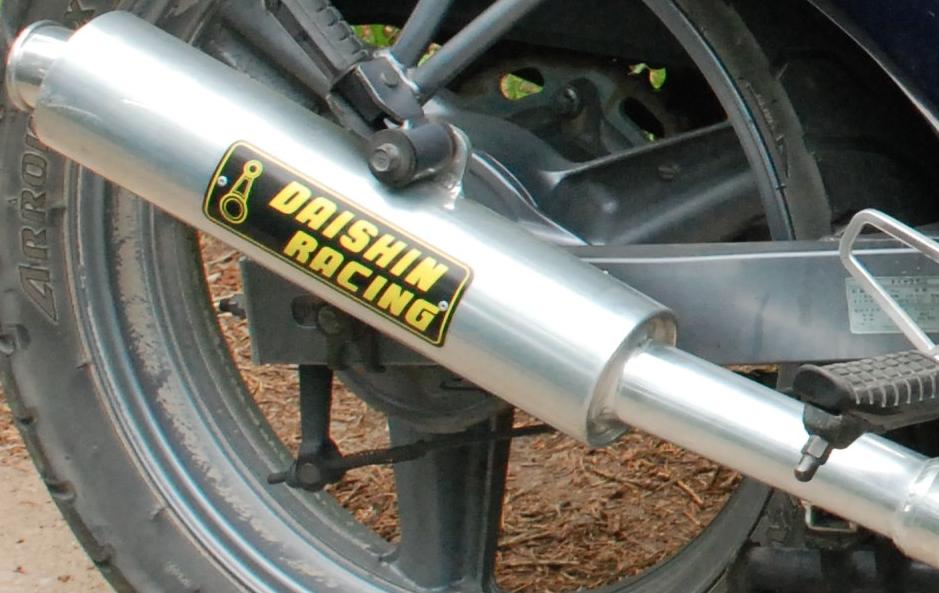

Если можешь трубу сфоткай и подробней опиши,тоже есть мысля переделать,родная звенит как консерва из фольги сделаная.думаю нержавейку или люминивую делать,тока незнаю что у к 750 внутри.Ганс писал что все крепления движка 125сс совпадают,тока с электрикой проблема была.
kittrub.JPG [ 93.12 KiB | Просмотров: 7238 ]

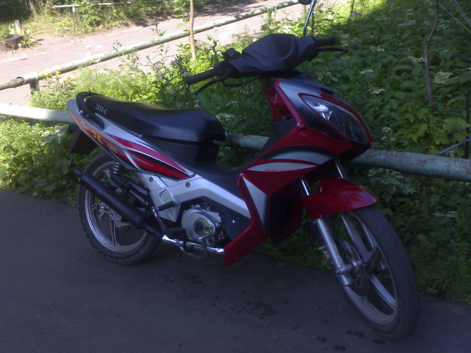

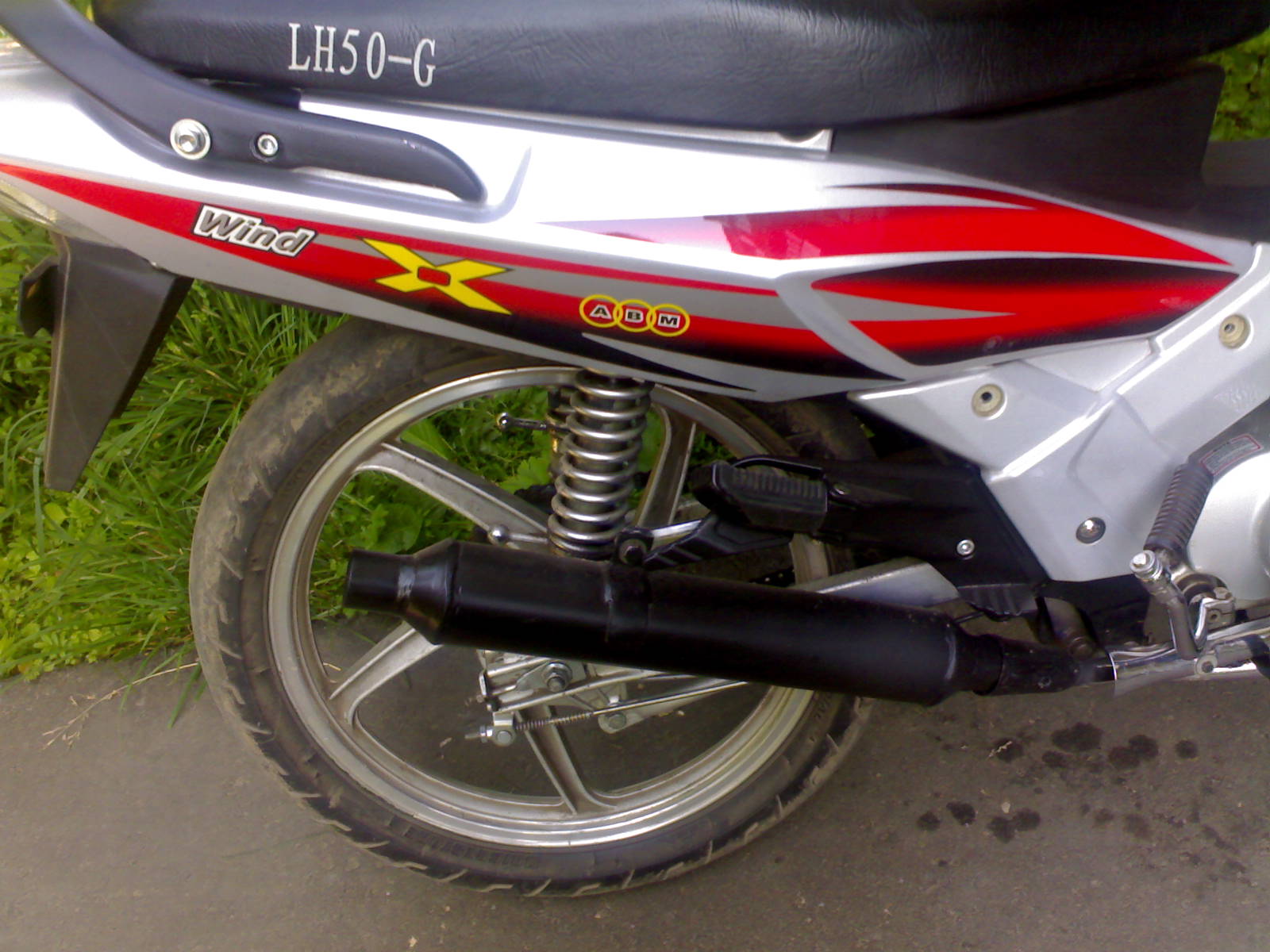

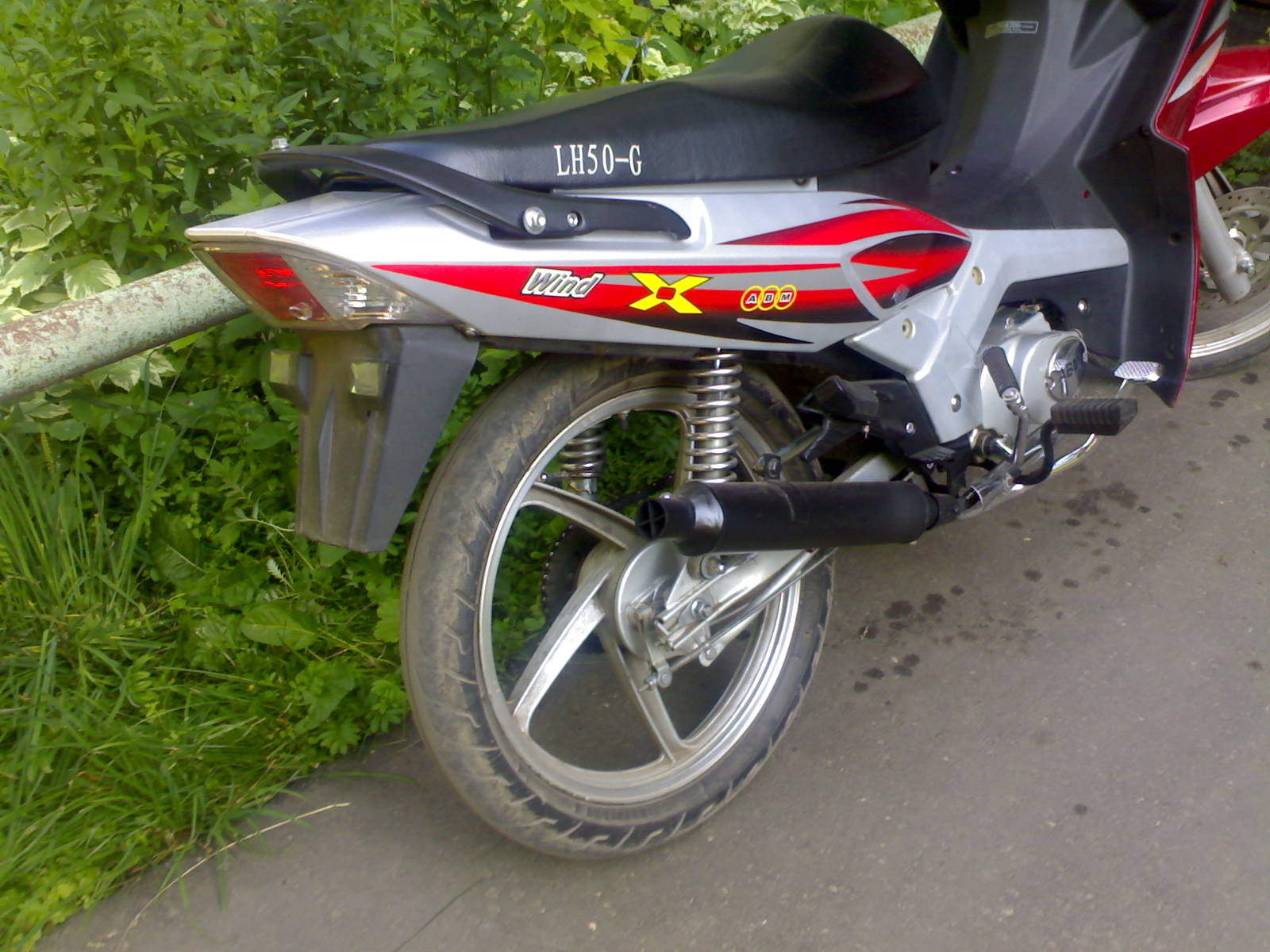

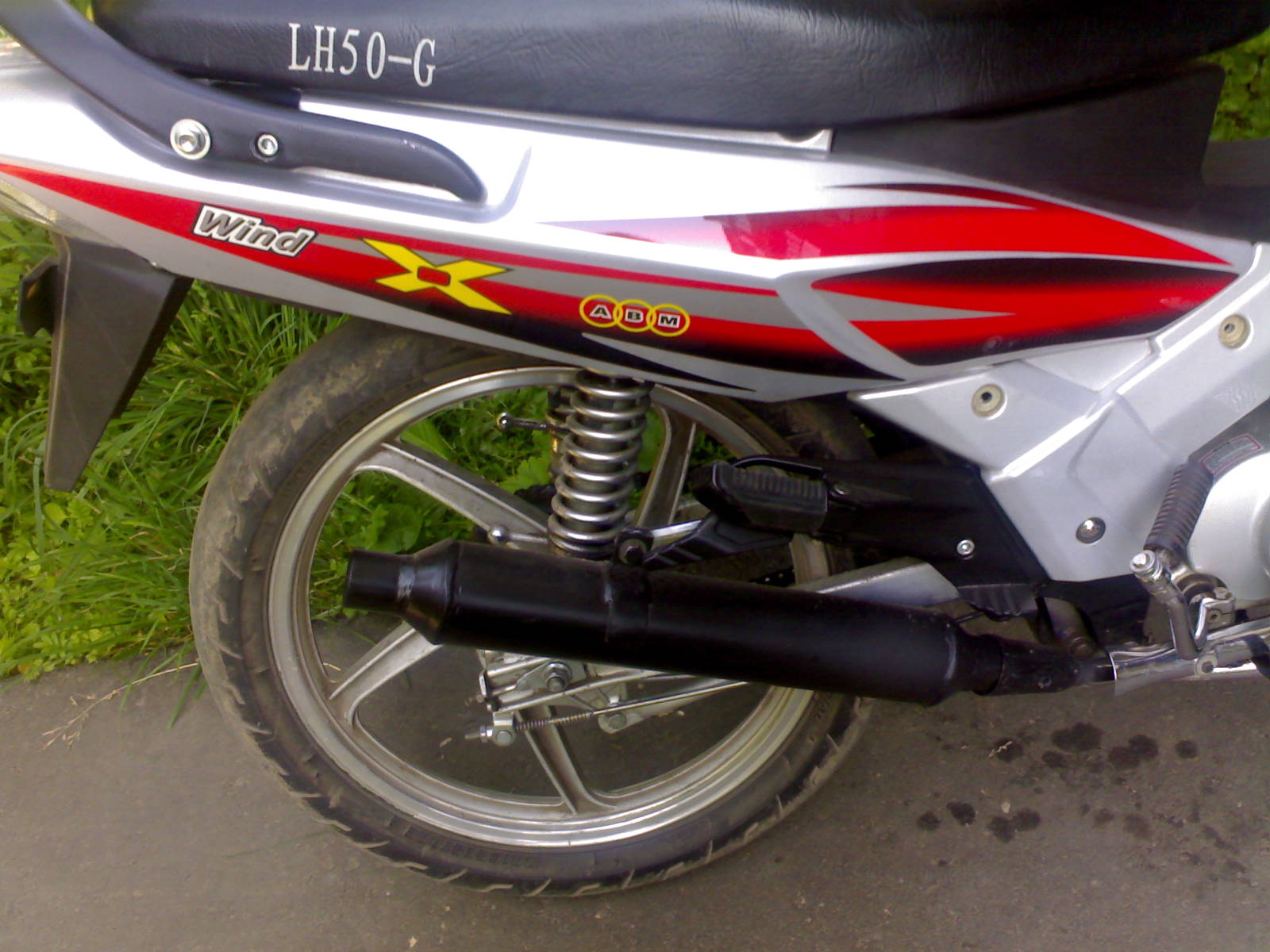

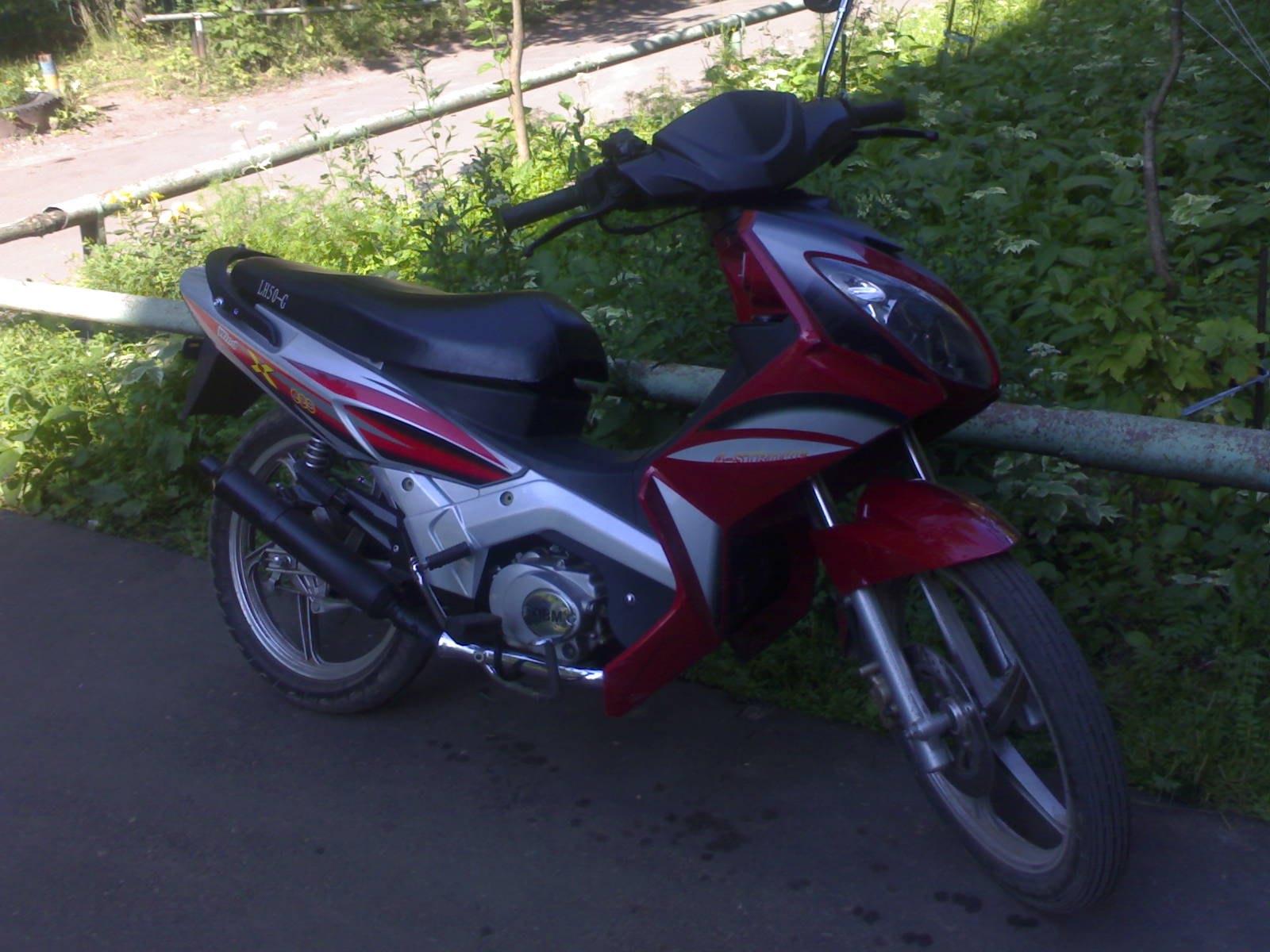

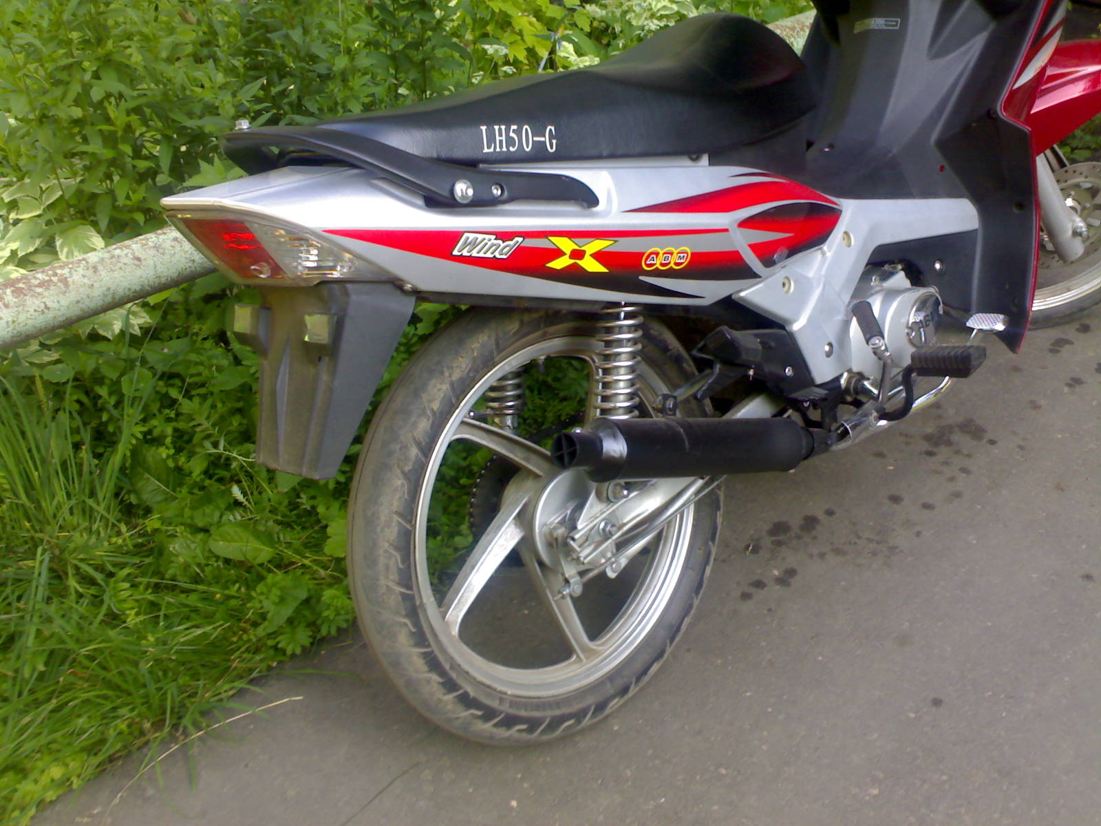

Выкладываю фотки своего зверька...
Внутрь корпуса глушителя вварен аккустический фильтр от К-750(у них короткий глушитель,этот фильтр единственное,что там есть).
13072009(002).jpg [ 202.05 KiB | Просмотров: 5680 ]
13072009(001).jpg [ 230.41 KiB | Просмотров: 5677 ]
13072009.jpg [ 201.33 KiB | Просмотров: 5684 ]

SOTNIK писал(а):
на вид нормально получился,на свой такой же думаю,но не прямоток,важно чтоб был малогабаритный и тихий.придется комбинировать фильтр в такой прямоток
trub.JPG [ 73.85 KiB | Просмотров: 5678 ]

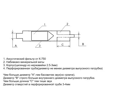

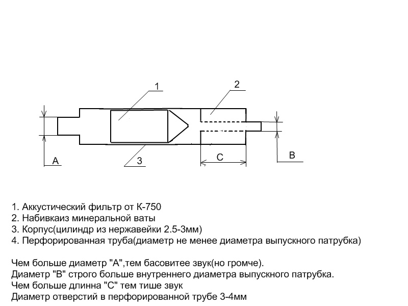

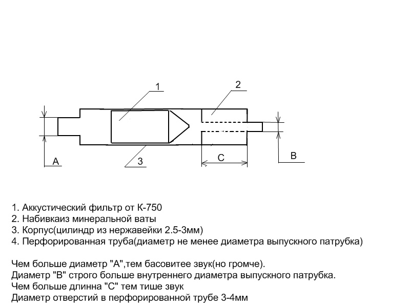

Выкладываю эскиз того,что тебе нужно.
У меня всё сделано точно также,акромя перфорированной трубы с наполнителем(снял для "звучности" и хрипящей резонансности при сбросе газа :) Хочу чтоб меня на дороге слышали,а то водители нас просто в упор не видят).
Главное-это 2 вещи:
1. Сделать корпус из нержавейки не тоньше 2 мм,чтобы вместо металлического звона был гул и бас.
2. Минимальный внутренний диаметр прохода газов в любом месте глушителя не в коем случае не должен быть меньше внутреннего диаметра выпускного патрубка. В противном случае "задушишь" двигатель,а это скажется на динамике,максимальной скорости и увеличивается вероятность прожечь поршень и клапана.
.jpg
.jpg [ 78.78 KiB | Просмотров: 5682 ]
Главное-это 2 вещи:
Спасибо!что то в таком духе придется делать,а то звенящий звук раздражает.в моем колхозе и в лесу сильный звук не нужен,чтоб внимание собак к себе не превлекать :) зону (С)постараюсь удлиннить
