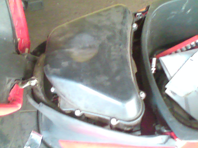

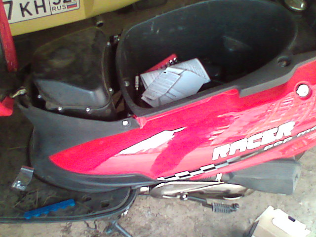

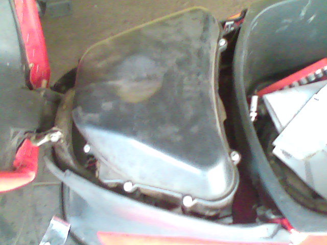

Да, аппарат конечно.... на нем я уже 2 года, качество сборки прямо скажем г..о. Чтобы нормально запустить в полную эксплуатацию потребовалось много поковыряться. Постоянно у меня мелкие засады. То кик отвалиться, то провода на вилке перекусит, бак отвалится и самое!!!! зеленая приборка на красном с черным , благо решил проблему с этой зеленью с помощью форума ,смешно, но факт и т.д и т.п. Ну а стандартные груза на 9 грамм.!!!! 7,5 все решили, ну мне под мой вес норм. Сейчас выросло напряжение, временами до 17-18 воль подскакивает, не важно со светом или без. На аккумуляторе тестер вообще показывает постоянные скачки от 7-17 в. Думаю что замена реле регулятора решит проблему, верно? Но есть один вопрос, точнее поподробней по это (фото) и как можно использовать.

Это муляж воздушного фильтра, доставшийся с прототипа - Daelim.
Никуда его использовать скорее всего не удастся, потому что у него с нижней части сплошные дырки. Убирать тоже не стоит - на него седло частично может опираться и пыли меньше под седлом, из-за него же.

это почему не удастся? я вот планирую переделать свой фильтр именно на эту коробку. видел, как сделан у друга на 150сс - в нашем случае не хватает только хобота от фильтра к карбюратору и самого фильтра. как будет время, деньги и желание - закажу у стива фильтр для него http://skuterok.ru/component/page,shop. ... /Itemid,8/ и если повезет, хобот. понравился этот фильтр тем, что после 8000 км пробега в карбюраторе ни пылинки (карбюратор не разбирался до этого вообще)

Во. Достойный хобот и есть главная проблема. Сантехническую трубку, доступную народу, думаю отмотает быстро и неизбежно. :)
А к круглому фильтру еще не потребуется отсутствующий резиновый уплотнитель под крышку?

у друга никаких уплотнителей не обнаружил. ну а хобот думаю можно найти родной от этого фильтра
