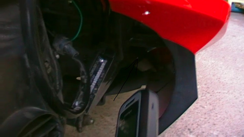

8) Если возить пассажира, то у него буде возможность ноги свои опустить не туда, куда надо. Ибо корпус толст, бочкообразен, а подножки для пассажира - рудиментарны. Кроме того, если пассажир привстанет на эти подножки - то вся нагрузка придется на пластиковые лыжи нижней части облицовки, закрепленные на два болтика М6. На раму подножки не опираются. Ну и практика показала, что пассажира я все равно не вожу, так что ныне не стал бы я обращать внимание на двухместность.

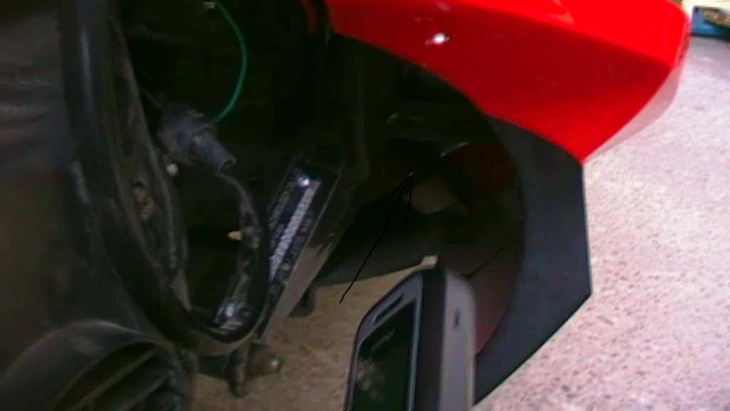

сегодня посмотрел подножки для пасажира...там всё нормально от рамы к ним идут металические усилители так что всё нормально :) делать нефиг поднял иглу на одно деление -разницы не ощутил.
SCR_0093.JPG [ 68.12 KiB | Просмотров: 4711 ]
