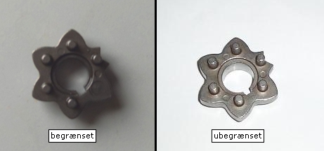

вот инфа по ограничителям с тогоже сайта... заинтересовала тема на ограничение по передачам, странно что при повороте ключа на приборке высвечивается пять передачь а в наличии только четыре (http://translate.google.ru/translate?hl ... rmd%3Divns сдесь тоже указано что передачь пять!!! ) также возможно заужение сечения перехода между карбом и головкой за счёт прокладок (у меня только одно соединение там осталось непровереным... ) насчёт карба на моём заслонка открывается полностью, а вот номер жиклёра глянуть недогадался возможно он меньше чем нужно (хотя при поиске нужной настройки карба, бензина в некоторых режимах хватает даже чтобы свечу залить)
ограничители явно есть, осталось их только найти :-D ну неможет быть такой большой разницы между 50 и 72 кубовыми моторами отличие в которых только расположение цилиндра... если 72 куба тянут 500кг со скоростью 50км\ч и это при условии что прицеп кидать начинает из стороны в сторону, а двигатель невыходит и на треть мощьности!!! и это со звёздами 428-14т и 428-41т.... а звёзды 428-15т и 428-37т без прицепа но с пасажиром дают скорость 100-110км\ч.....

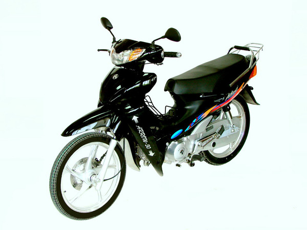

galactika так у меня он только числится атлантом... изготовителя выяснить так и несмог переписывался с заводом атлант они отписали что сити люкс это самый лучший их мопед!!! но на моём атланте под сиденьем натпись перевели как "сделано для европы" продолжение этой таблички ссылается на завод атлант также как и паспорт мопеда... но завод атлант пока недорос до такого уровня...
Комментарий к файлу: ну невыпускает такие завод атлант )))

Sergej82 а что за железка сфоткана выше в виде звезды?

http://translate.google.com/translate?h ... .google.ru
это с этого сайта из раздела ограничители. это может быть и на омаксе на приборке при повороте ключа высвечивается пять передачь а в наличии только четыре (возможно и у нас стоит механический ограничитель) ... перевод гугла - В моделях, например, 6-ступенчатая Механизм переключения передач может быть ограничено, что, например, можно использовать только нижний 3 передач. Чтобы снять это ограничение должно КПП механизм должен быть заменен с неограниченным КПП механизма.
