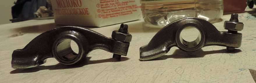

А клапана у него длинные, вот как это выглядит, когда постель под длинные клапана ставишь на голову с короткими....
Наружный диаметр ребер 50-ти кубового цилиндра 99мм. Чудеса однако, ведь у 82 сс - 95мм
Тут наружный диаметр втыкающейся в картер гильзы 45 мм, прокладку кетайцы поставили с запасом
Длинные/короткие клапана требуют своего коромысла. Остальные детали одни и те же.
Запомнить их вид вряд ли возможно.
Фотка, слева коромысло под длинные клапана.
DSCN1051.jpg [ 33.82 KiB | Просмотров: 6149 ]
