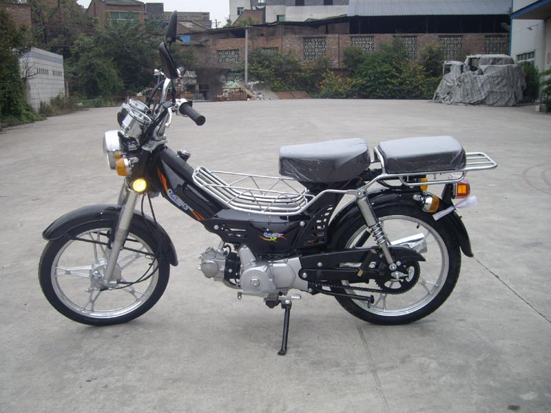

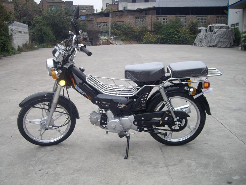

спасибо за ответ. у меня Скутер Omaks CM50QT-2 потом карб сфоткаю отдельно, если сам не разберусь.
Комментарий к файлу: только у меня красный)

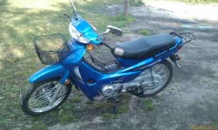

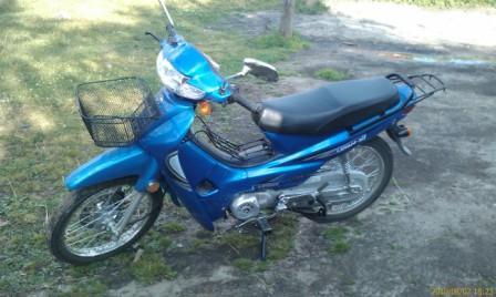

прикупил себе ЗиД LF50QT-2A Вроде бы за основу взят такой же как у вас только у меня обвес властиковый весь...

Двигатель горизонтальный или вертикальный? Дело в том что четырёхтактники горизонтальные, а вертикальные двухтактники.

Скорее всего горизонтальный... Потому что 4х тактник)
