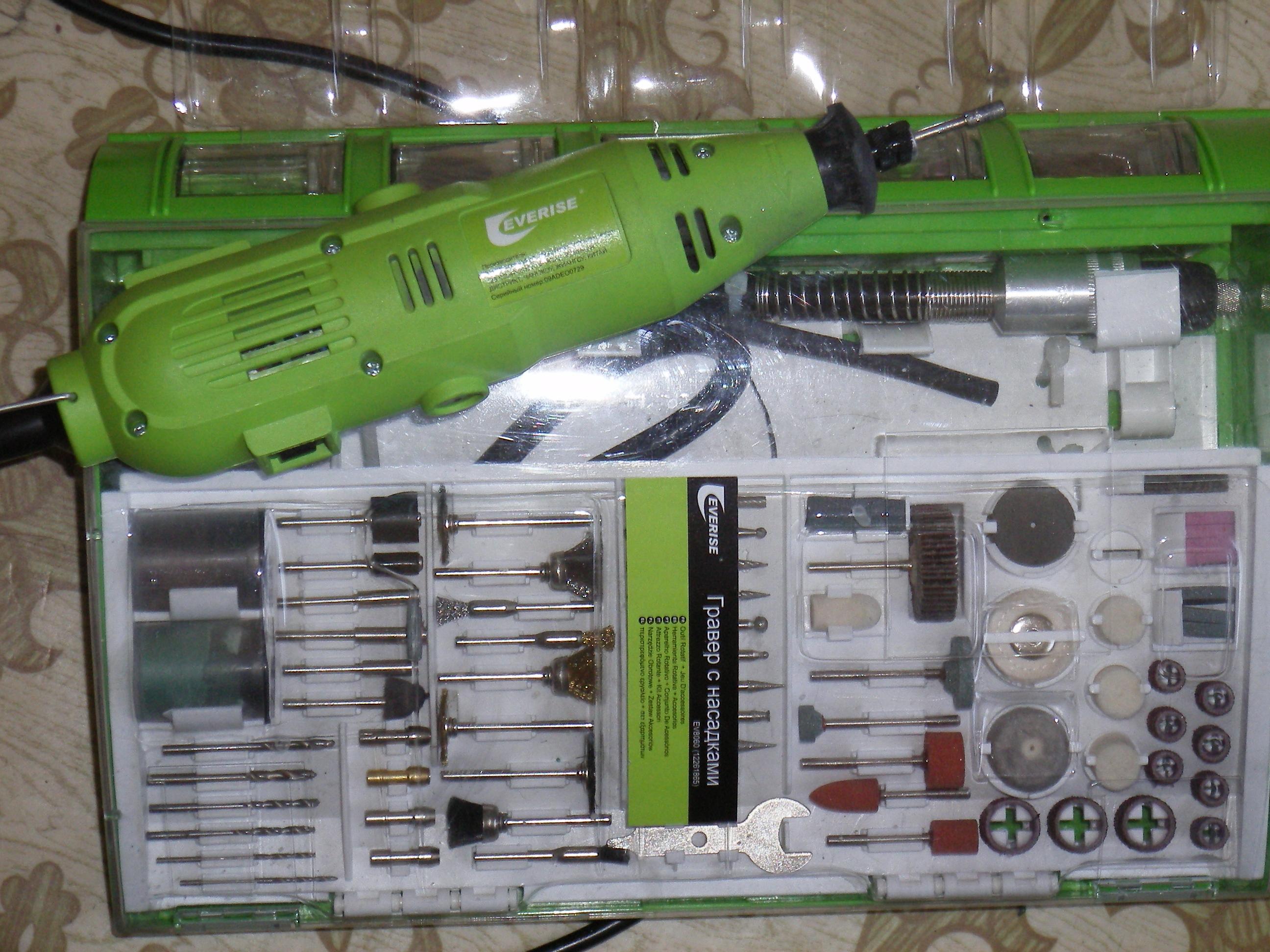

Для начала в деле вытачивания проточек лучше воспользоваться пластилином.Вставить поршень в цилиндр,скрутить пластелин в шарик и равномерно его расплющить по поршню,поверхнасть должна быть ровная без горок и впадин.Толщина получившегося блина - 5 мм.Поднимаем поршень в цилиндре так чтоб поверхность блина сравнялась с кромкой цилиндра.Устанавливаем голову на цилиндр с цилиндрическими направляющими.Сверху распредвал и каромысла с нераскручеными регулировочными болтами.Максимально нажав на каромысла и прижав всю конструкцию вращаем распредвал.Забыл сказать клапана должны быть рассухарины и без пружин- лежать в седлах,иначе в ручную не удастца преодалеть упор пружин клапанов.Проворачиваем распредвал и смотрим на канавки на пластилине.Можно линейкой снять размеры и расстояния до края поршня,а также ножом разрезать этот блин вдоль оси канавок убрать половинку и сравнить с существующими канавками.
Без бормашинки с насадками не обойтись стив продает за 1200р правда какие насадки идут в комплекте с ней я не знаю,но такая же машинка за 2500 продается с тучей насадок как на фото.

извините за тупой вопрос, а чем бормашинка отличается от дрели? и если есть дрель, возможно ли все таки использовать ее вместо бормашинки?
СообщениеДобавлено: 18 Mar 2010, 12:31
Сообщений: 544
Откуда: Нижний Новгород
Ну бормашинка раза в 2-4 меньше и легче дрели и в комплекте как правило идет минимальный набор насадок.
СообщениеДобавлено: 18 Mar 2010, 12:40
Сообщений: 879
Откуда: Барнаул
Стаж: 1980..1988, 2008..?
У дрели подшипники не рассчитаны на постоянную работу с боковым приложением нагрузок, в частности, патрон с инструментом у нее обычно гуляет на значительное расстояние в продольном направлении; ну, и как правильно, тут отметили, она существенно тяжелее. Если есть большое желание, можно, конечно выгрызть выемки и дрелью; и даже вручную можно. Инструментом типа стамески.
СообщениеДобавлено: 18 Mar 2010, 13:17
Сообщений: 3948
Скутер: Продан...
Стаж: Много...
а что у стива есть бормашинки и по 1200р - это точно? к следующему месяцу закажу если так
СообщениеДобавлено: 18 Mar 2010, 13:30
Сообщений: 544
Я же говорю что есть,правда насадок там минимум а не как на фото.У стива также можно заказать динаметрический ключ и сьемник масляных фильтров для сцепления.Правда с обработкой заказов не все ладно надо постоянно писать письма чтоб стив не забыл чего нужно посмотреть на складе, тк он там бывает раз в неделю.

насчет обработки заказов я в курсе, недавно пришла посылка на пятнадцатый килорубль... уже проконсультировался у него - есть по 1100. интесует, есть ли в этом минимуме необходимые насадки для запила головы и для проточки цековок... мне как говорится на раз, поэтому много денег вбухивать не хочу
СообщениеДобавлено: 18 Mar 2010, 15:32
Сообщений: 544
У стива спрашивай он мне так и не прислал фото бормашинки за 1200р.
