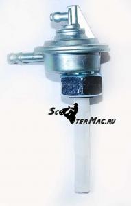

Вообще на китайских полтосах существует 2 типа кранов внешний и внутренний.На урагане стоит внутренний кран.
fuel-kran-jeans.jpg [ 5.99 KiB | Просмотров: 4232 ]

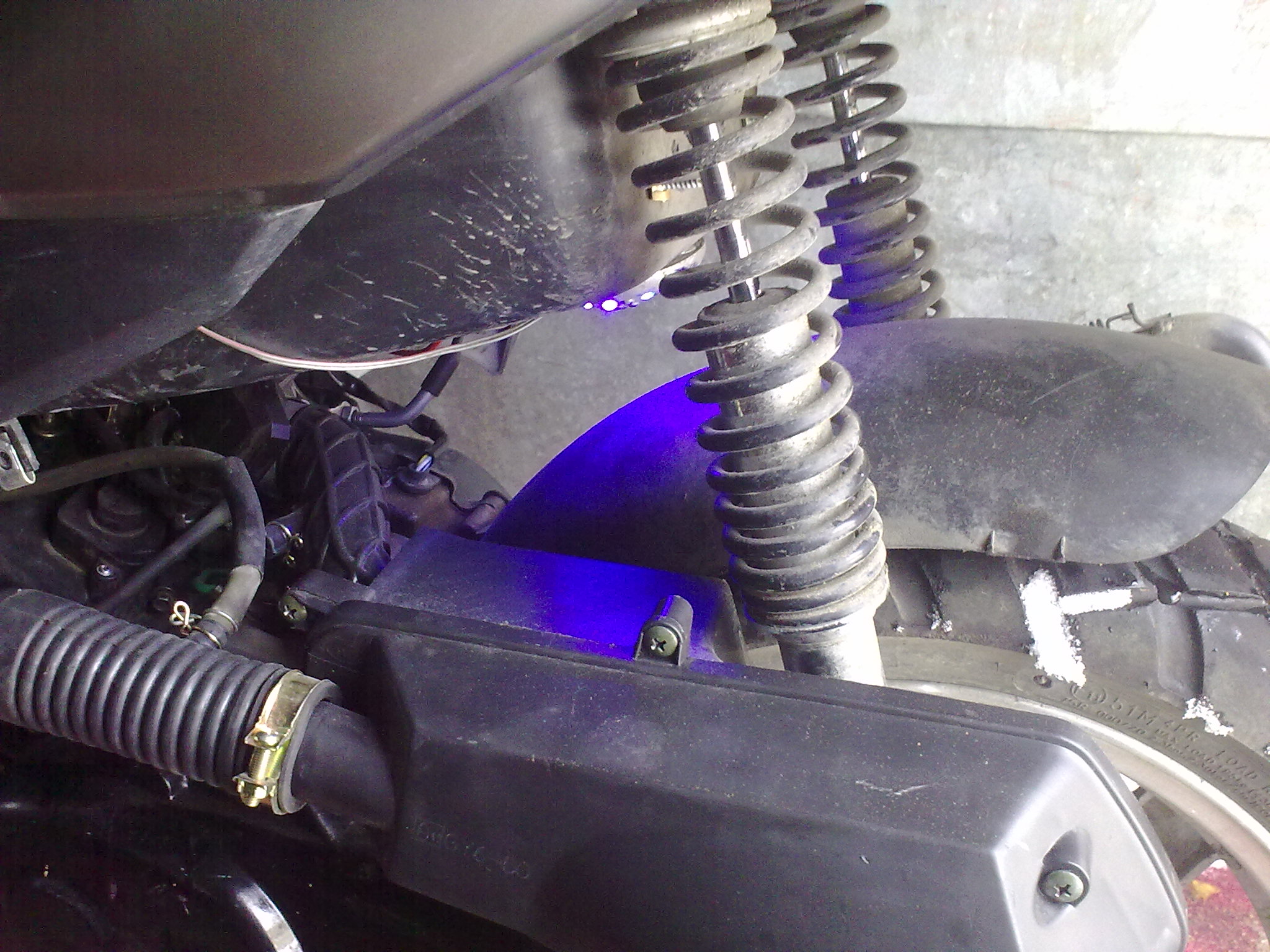

ихха :) щас был в гараже, завел коня :) без аккумулятора на хх после переделки светит неоновая подсветка, работает музыка на макс громкости, светят габариты и подсветка номера. на фару не хватает... если только без музыки и подсветки. буду перематывать генератор, провод 1.3мм сегодня-завтра мне никита отправит. по поводу стука - появляется при сбросе оборотов, и исчезает. что это??

Ну крут ,у тебя ваще летающая тарелка в огоньках. :) Со стуком непонятно с какой стороны скутера звук идет?

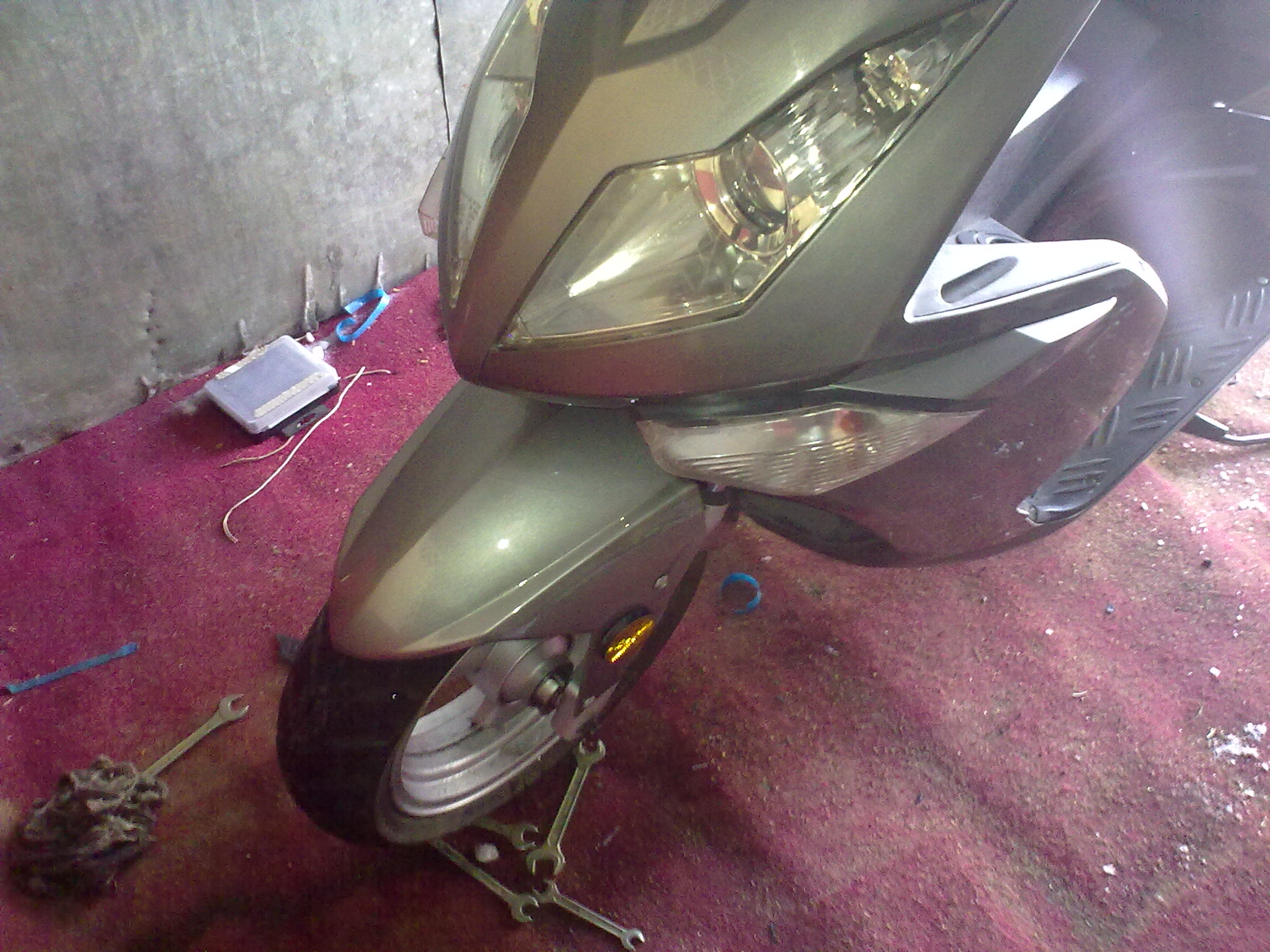

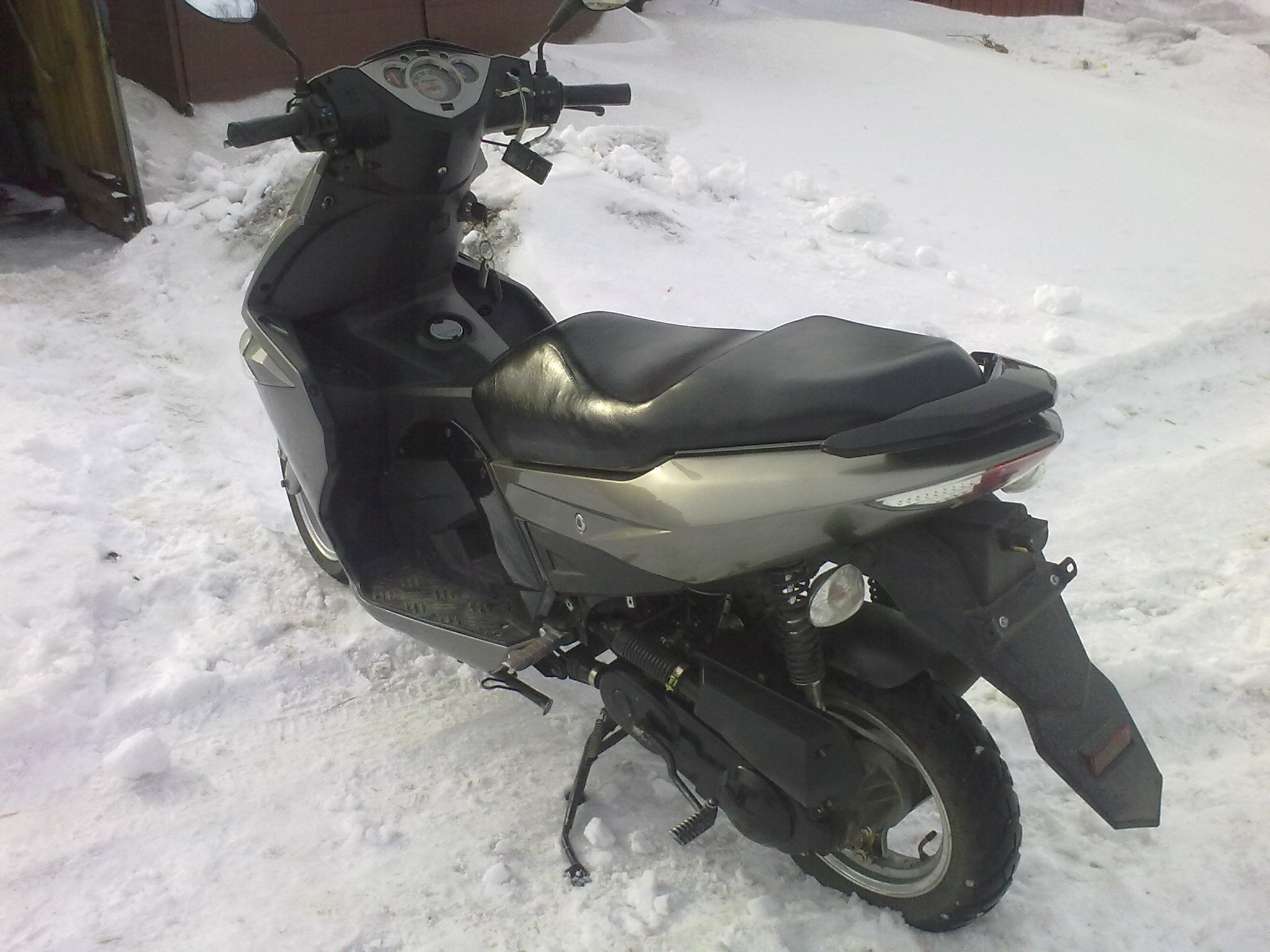

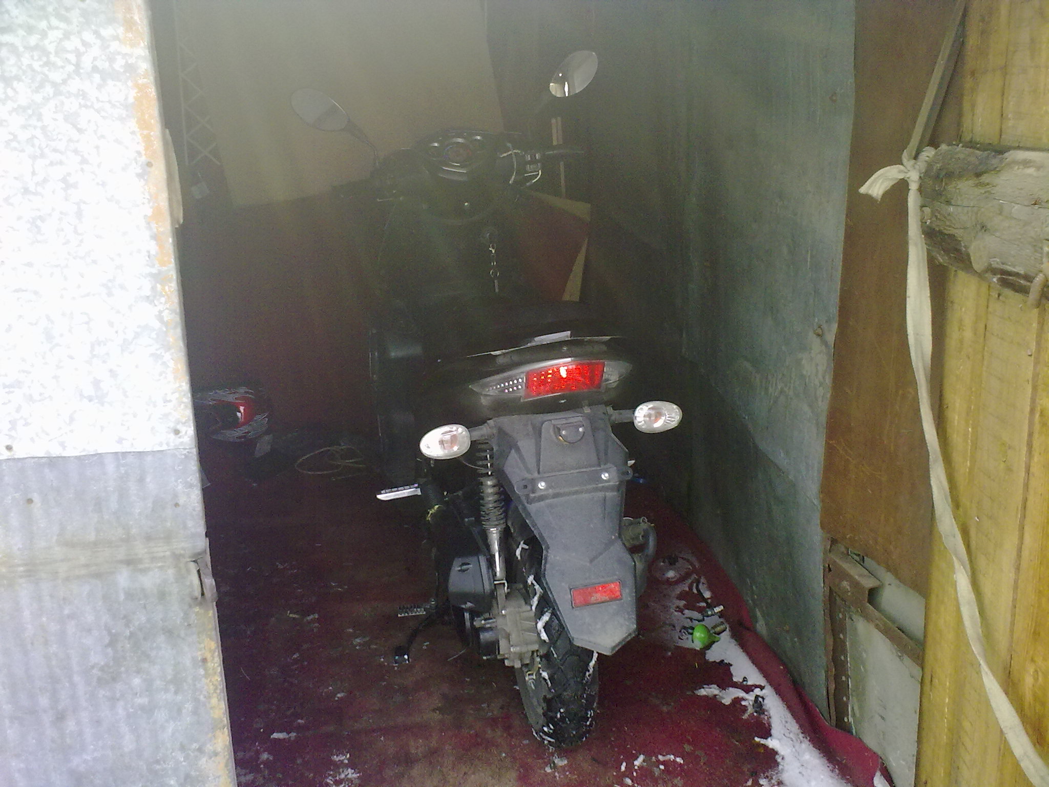

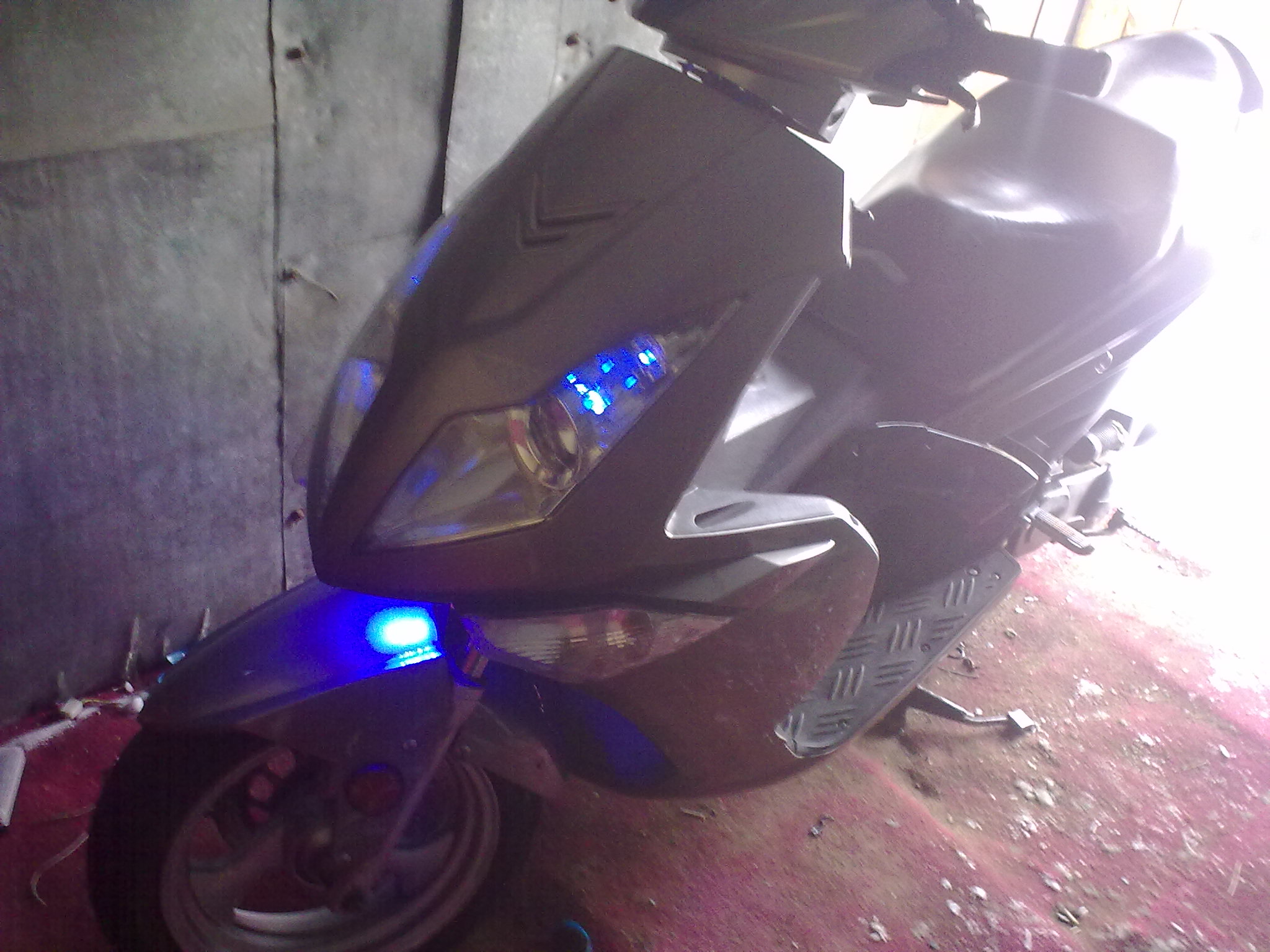

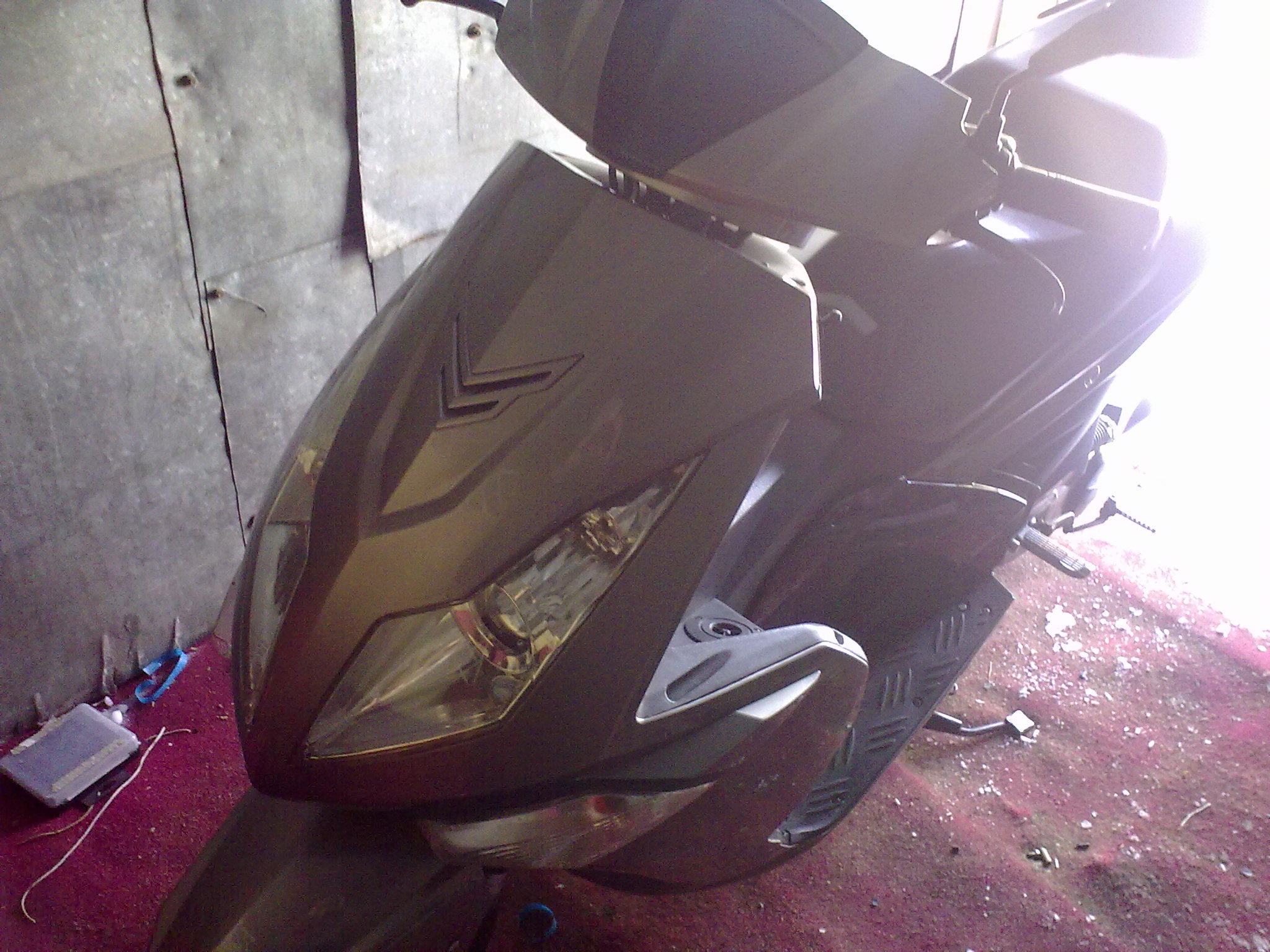

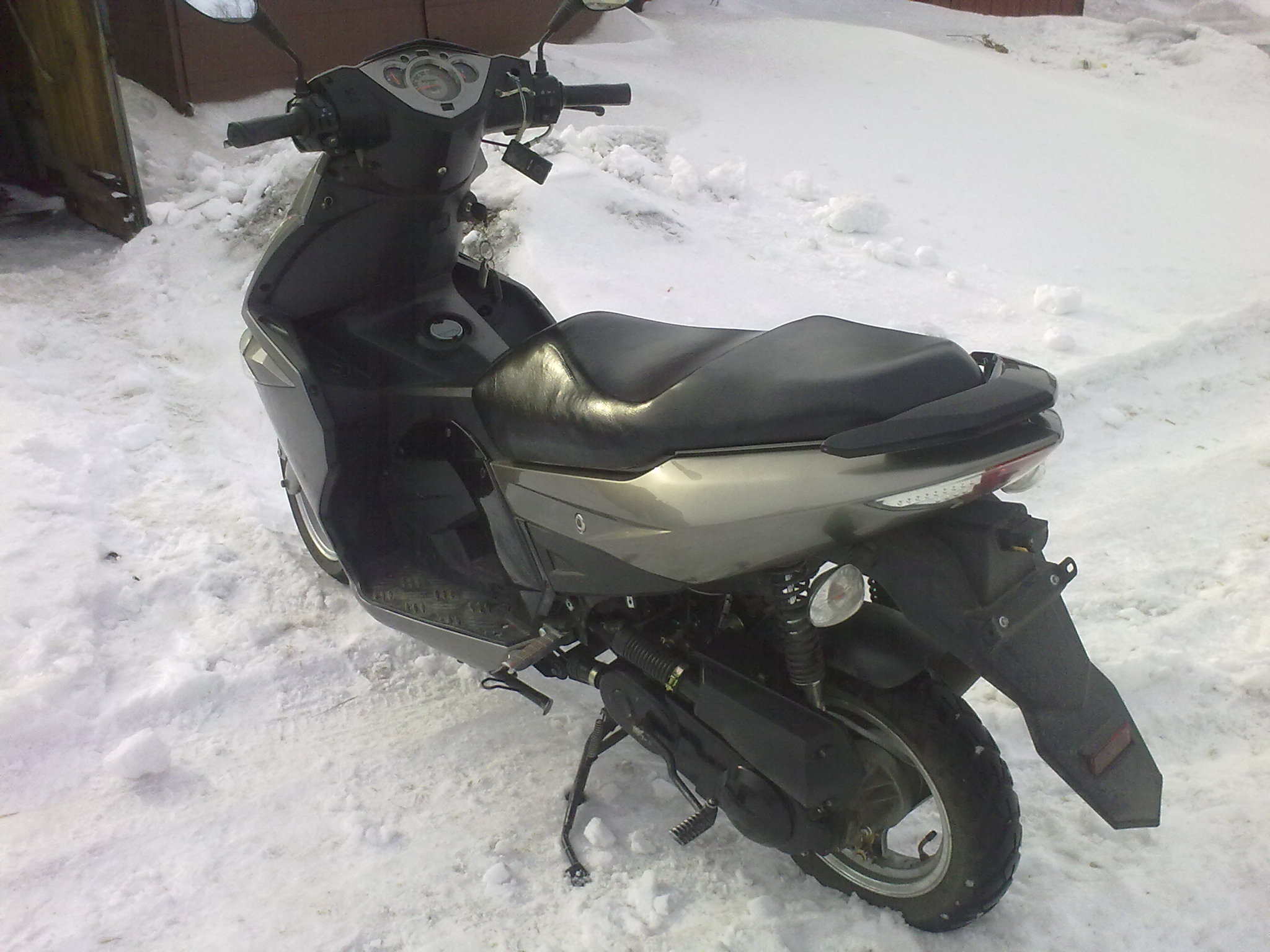

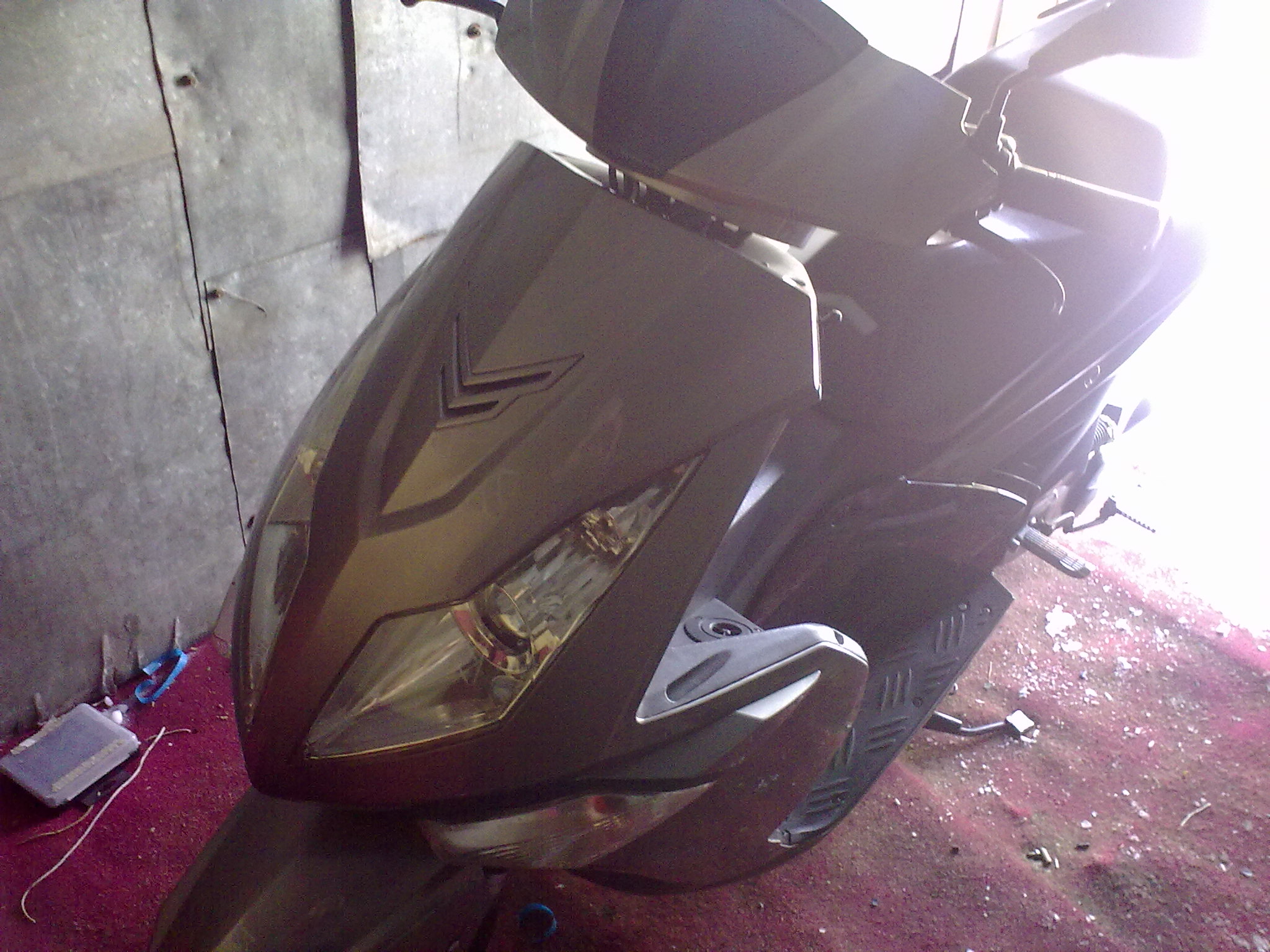

в смысле качественный? если ездить и не лазить по нему в поисках приключений как я, он и не сломается. двигатель очень и очень хороший, как и сборка. вот выкладываю еще фото:

кхм, с чего бы ремень - ненадежная вещь? мой родной отбегал тысяч 5 и не износился, потом просто так поменял его на качественный поверлинк, который отбегал так же тысяч 5 и так же не износился и ждет нового сезона. не помню писал или нет, вчера был в гараже, заводил скут. аккумулятора нет, электрика переделана. крайне интересно было проверить на что он способен... по итогу - на холостых оборотах напряжение 14,3в, на максимальных - 14,3в. мощность пока маловата - выдает около 5 ампер... хватает либо на фару, либо на музыку + подсветку и габариты... никита уже отправил мне проволоку 1,3мм, скоро получу и буду перематывать :)
