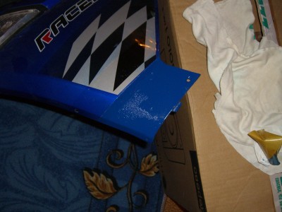

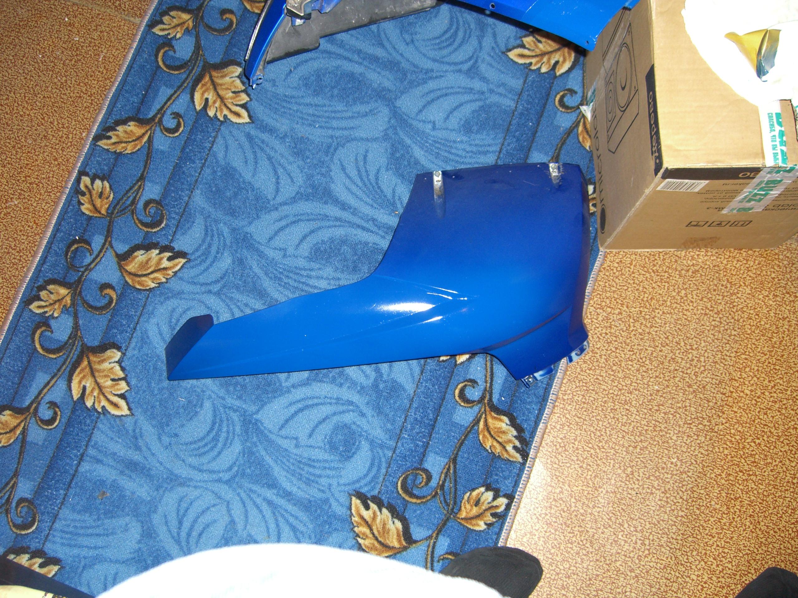

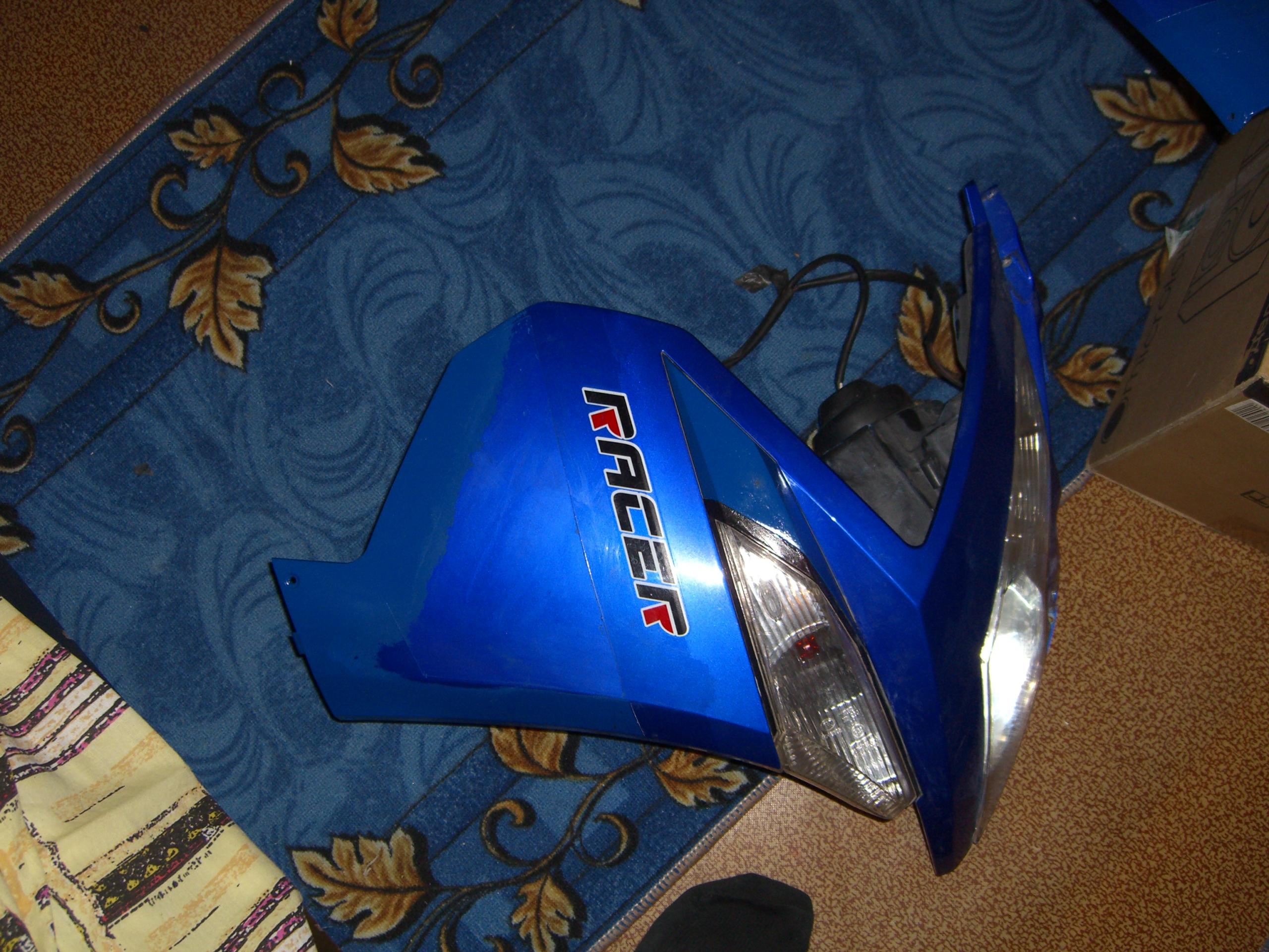

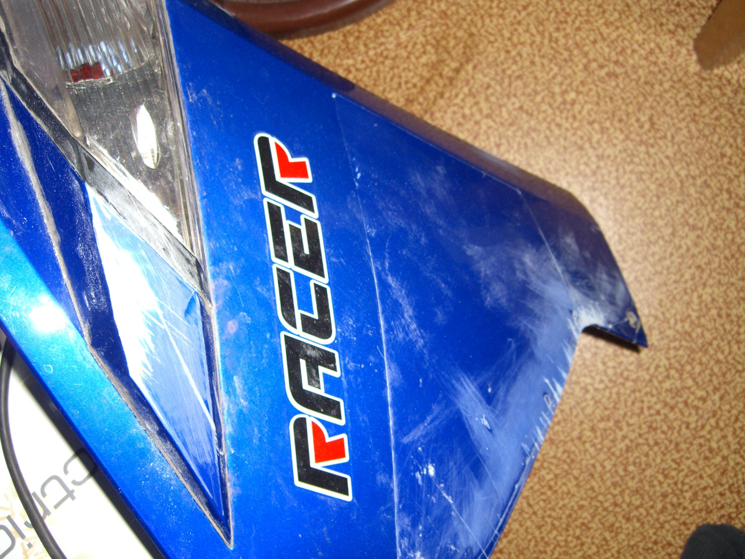

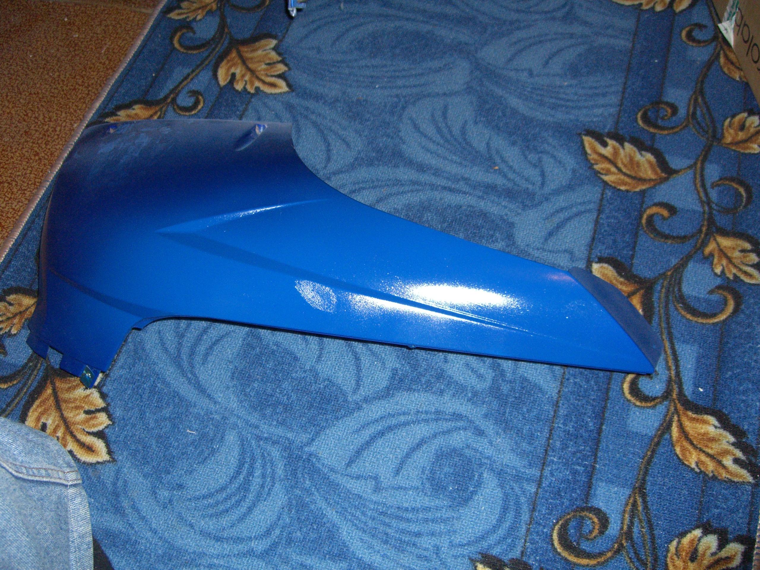

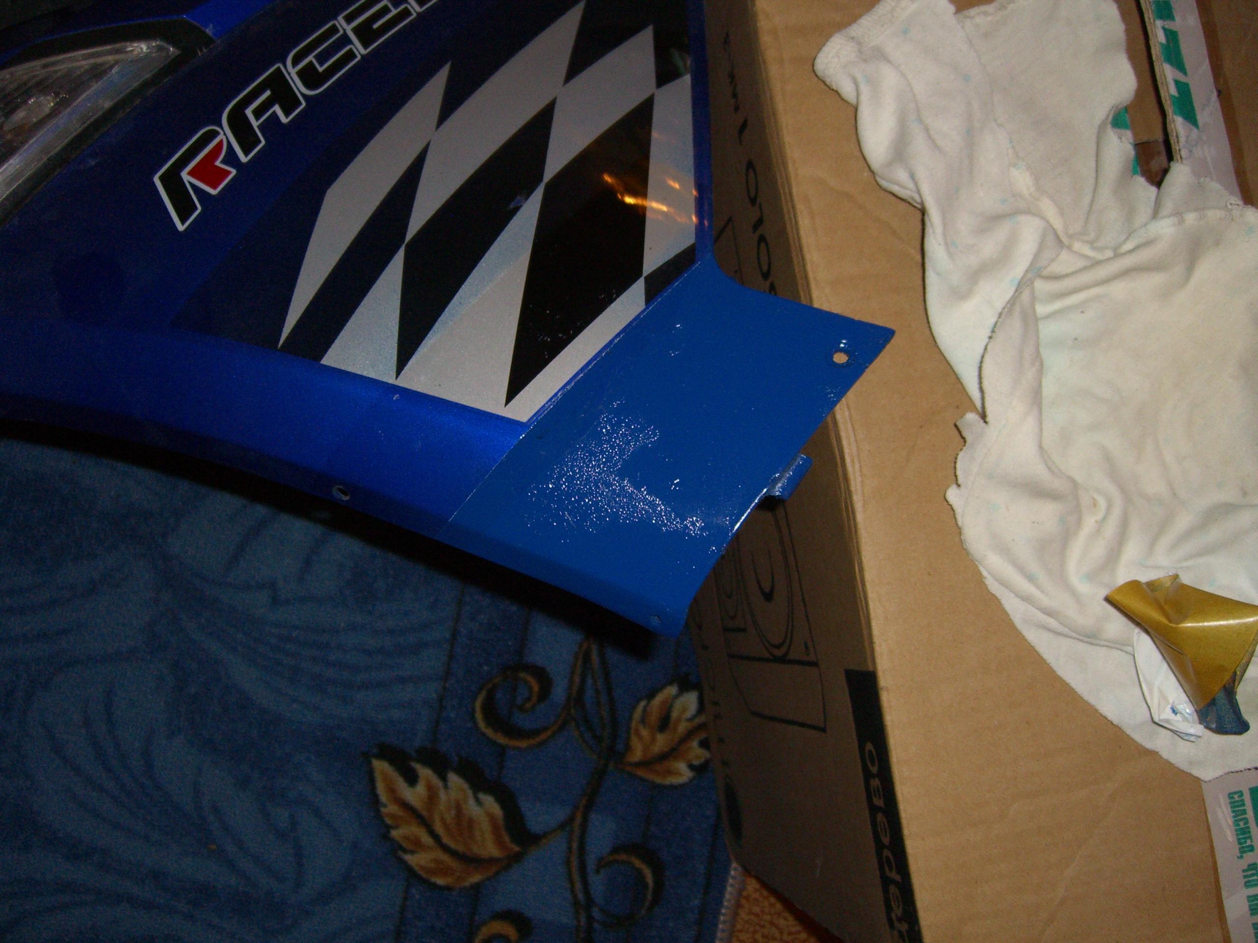

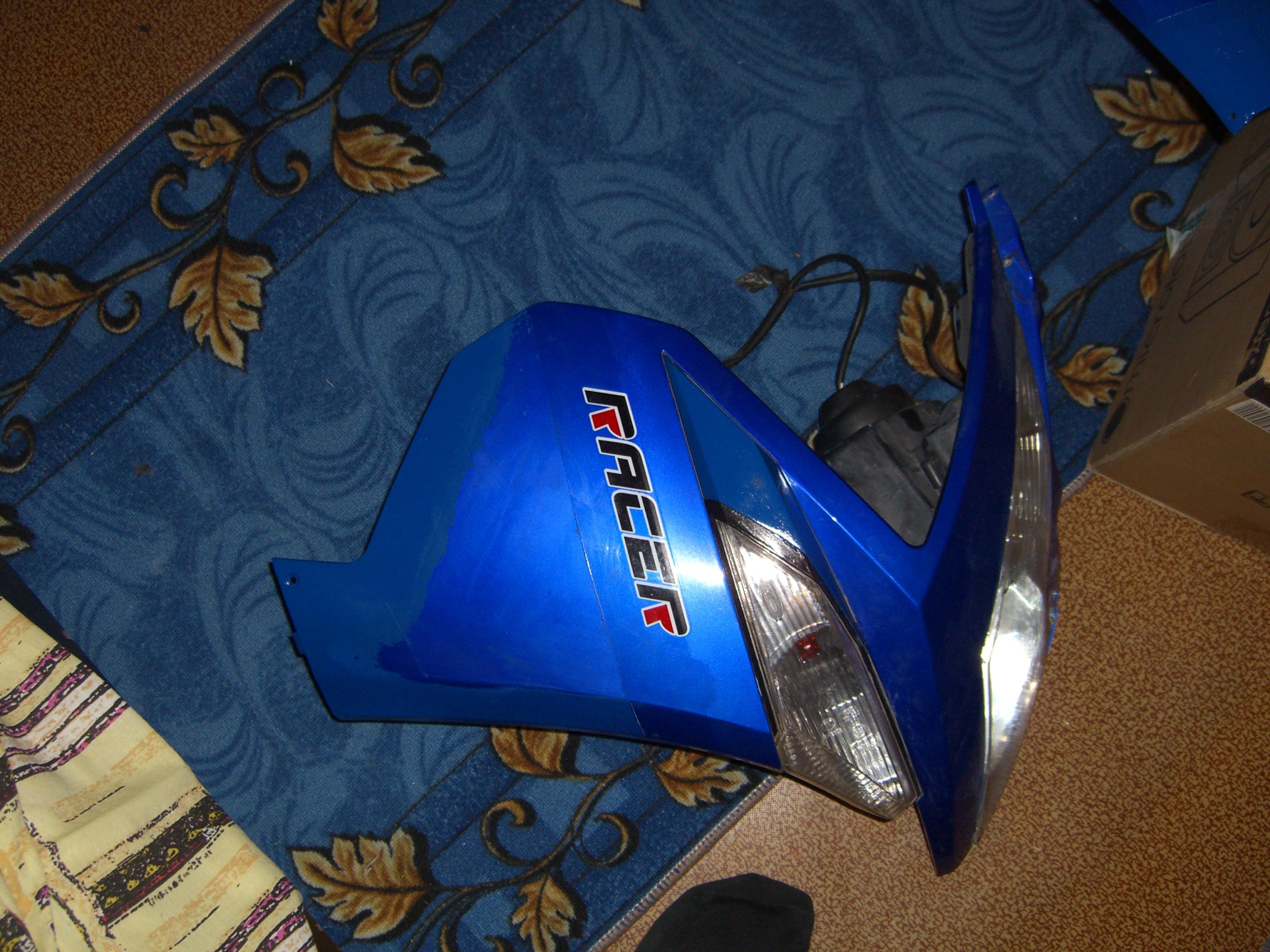

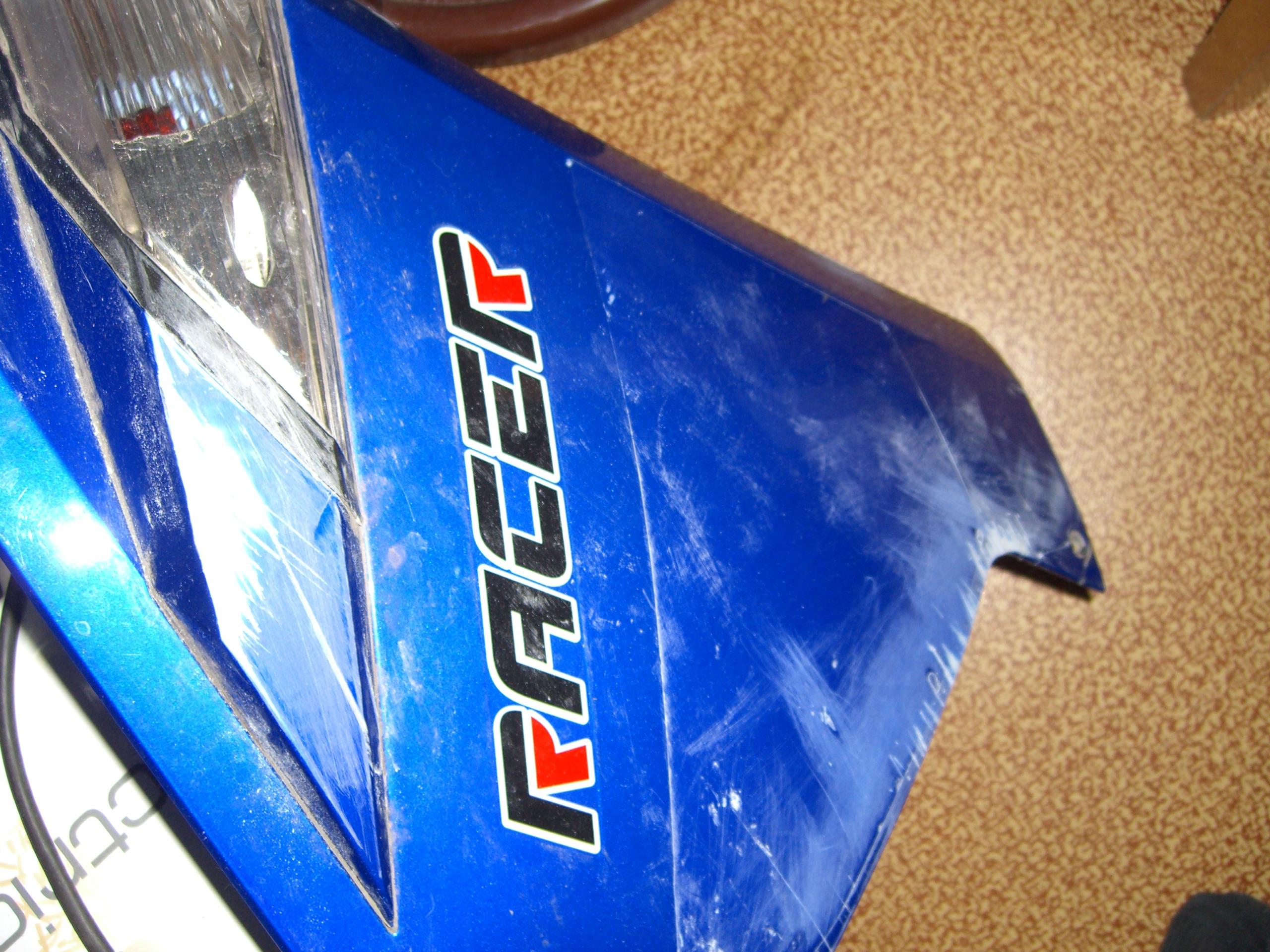

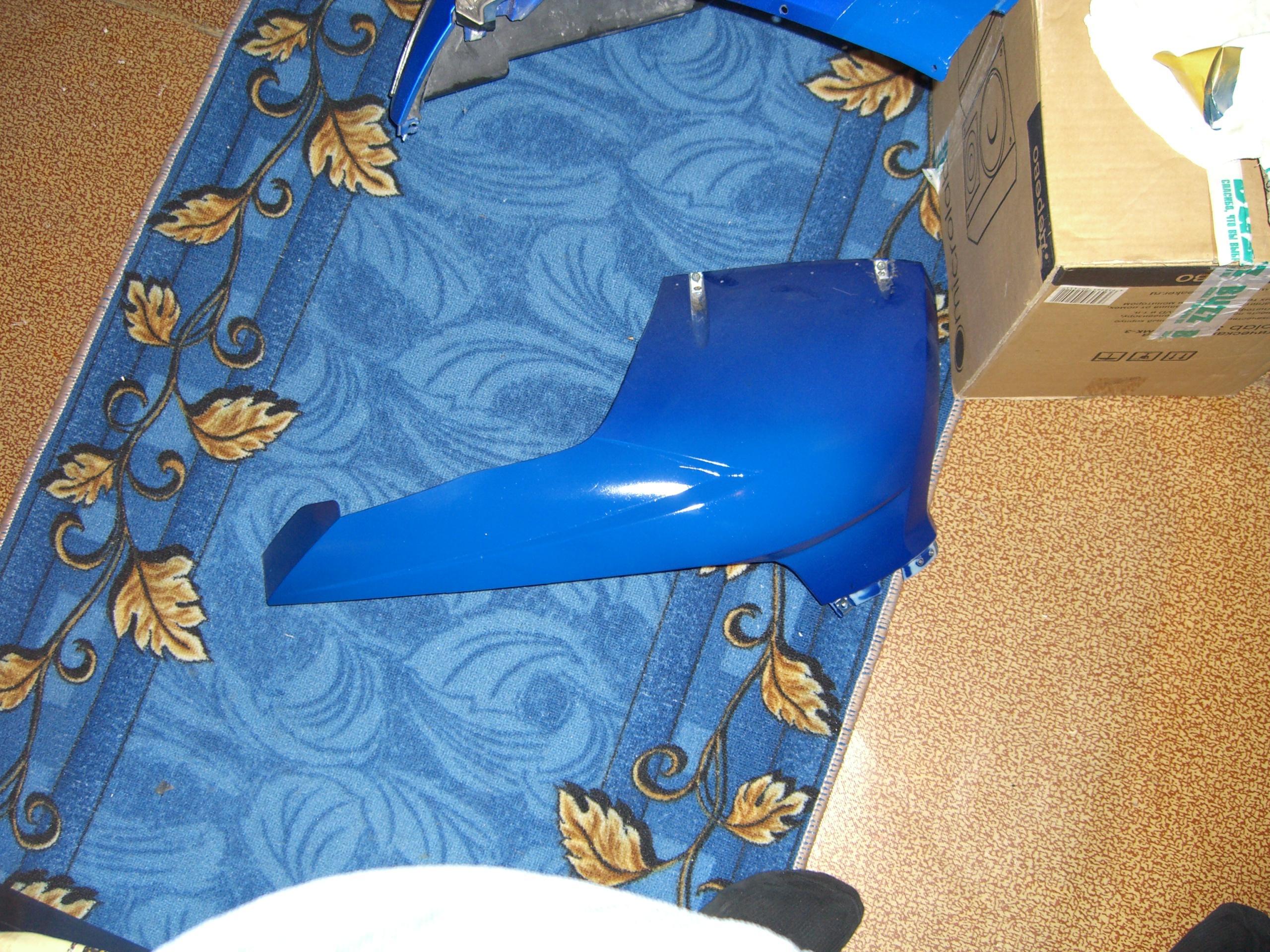

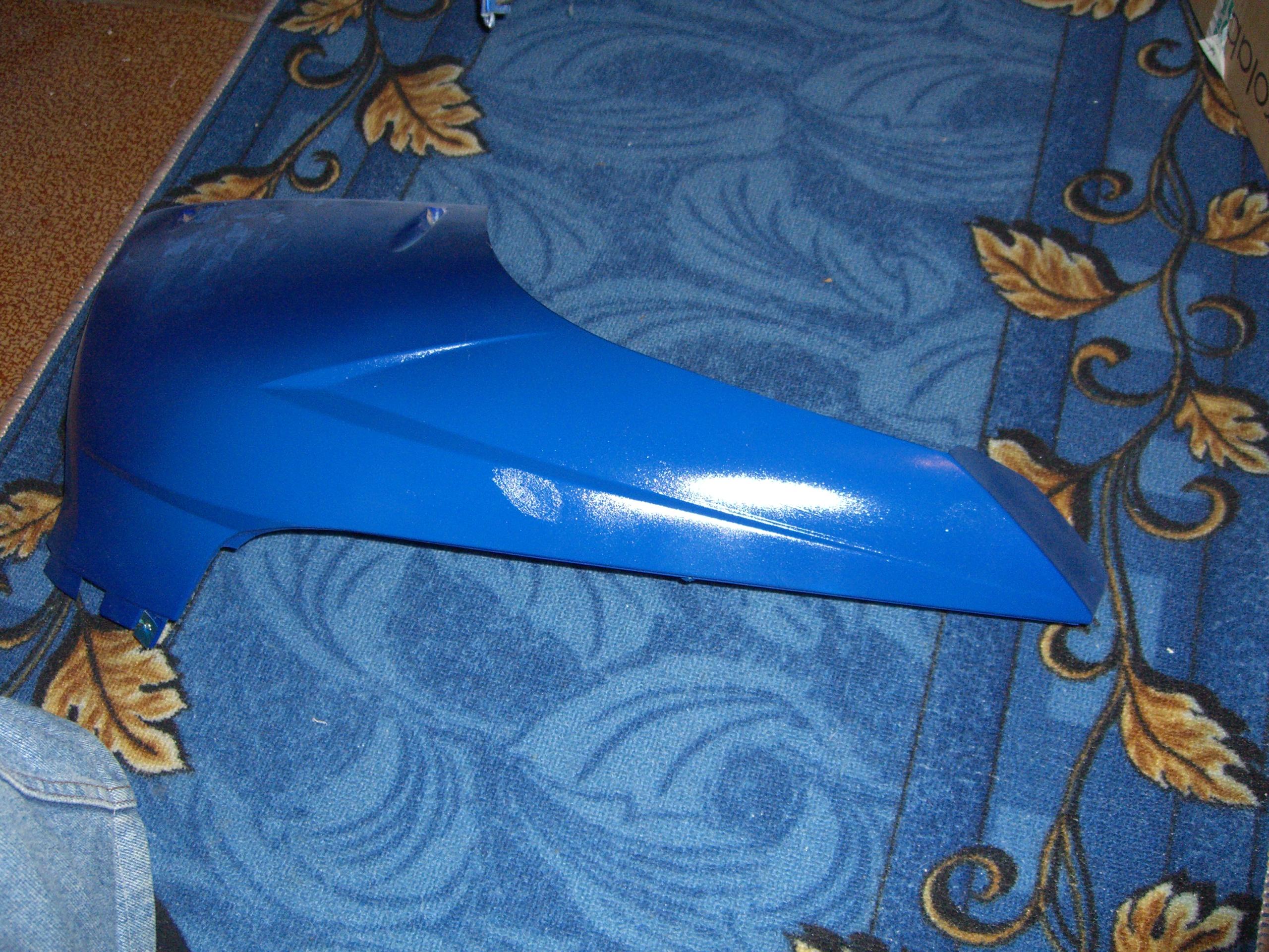

DjMaN эх хорошо тебе покрасили мне б кто так покрасил :'( На неделе решил пластик в местах падения и сколов закрасить.Зашкурил под покраску.Балончик взял с синим цветом, но в тон не попал на урагане толи синий металик толи синий с примесью фиолетового.После покраски цвет оказался матовым.Ну думал раз с цветом промахнулся то хоть глянец с помощью лака позволит частично скрыть несовпадение.Но покраска в очередной раз не пошла.В результате нанесения лака краска в некоторых местах свернулась в пенку с эффектом апельсиновой корки.Хотя лыжи удалось более менее прилично покрасить.(не пойму толи от не доконца просохшей краски хотя прошло уже 4 часа толи от слишком близкого поднесения болона с лаком к детали и он сработал как растворитель)Вот теперь думаю что делать начинать заново покраску(краска в балоне уже закончилась),забить и ставить как есть хоть и самому противно.купить краску в банке и покрасить кистью.Что называется выкинул деньги на ветер а их сей час как раз почти нет. :-|

эх... мои грабли. красить из баллончика - последнее дело. она легко отшелушивается и вообще влегкую сползает и оттирается бензином. тут надо хорошим краскопультом и хорошей краской, сверху лак. пытаться попасть в тон вообще бесполезно. з.ы. наклейки надо снимать, ты их не закрасишь.

Я где красил снимал наклейки.Что в тон не попаду понятно, да хоть бы потертости закрасить, да краска бы легла без шагрени.На краскопульт и спец покраску в красильне денег нет вот балончик за 100-150 р могу еще себе позволить.Ты кстати за отличную покраску боевого коня сколько заплатил?

ну твой баллончик просто смоется дождем... скупой платит дважды как говорится. я за восстановление, пайку, шпаклевку, грунтовку, покраску и лакирование с их расходниками платил 5000

Ого 5 штук заплатил.Я на такие расходы не готов, тем более на ездовые характеристики красота не влияет.а вот скрыть белую потертость пластика балона вполне должно хватить.Вот только цвет, чтоб был более менее подходящий.Я же говорю краска легла достаточно ровно, вот если бы не стал лакировать или подождал с просыханием краски подольше такой фигни- корки не получилось бы, сам виноват все приходит с опытом.
