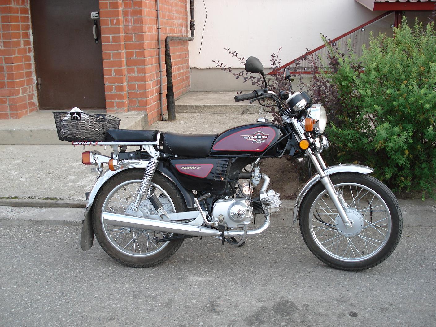

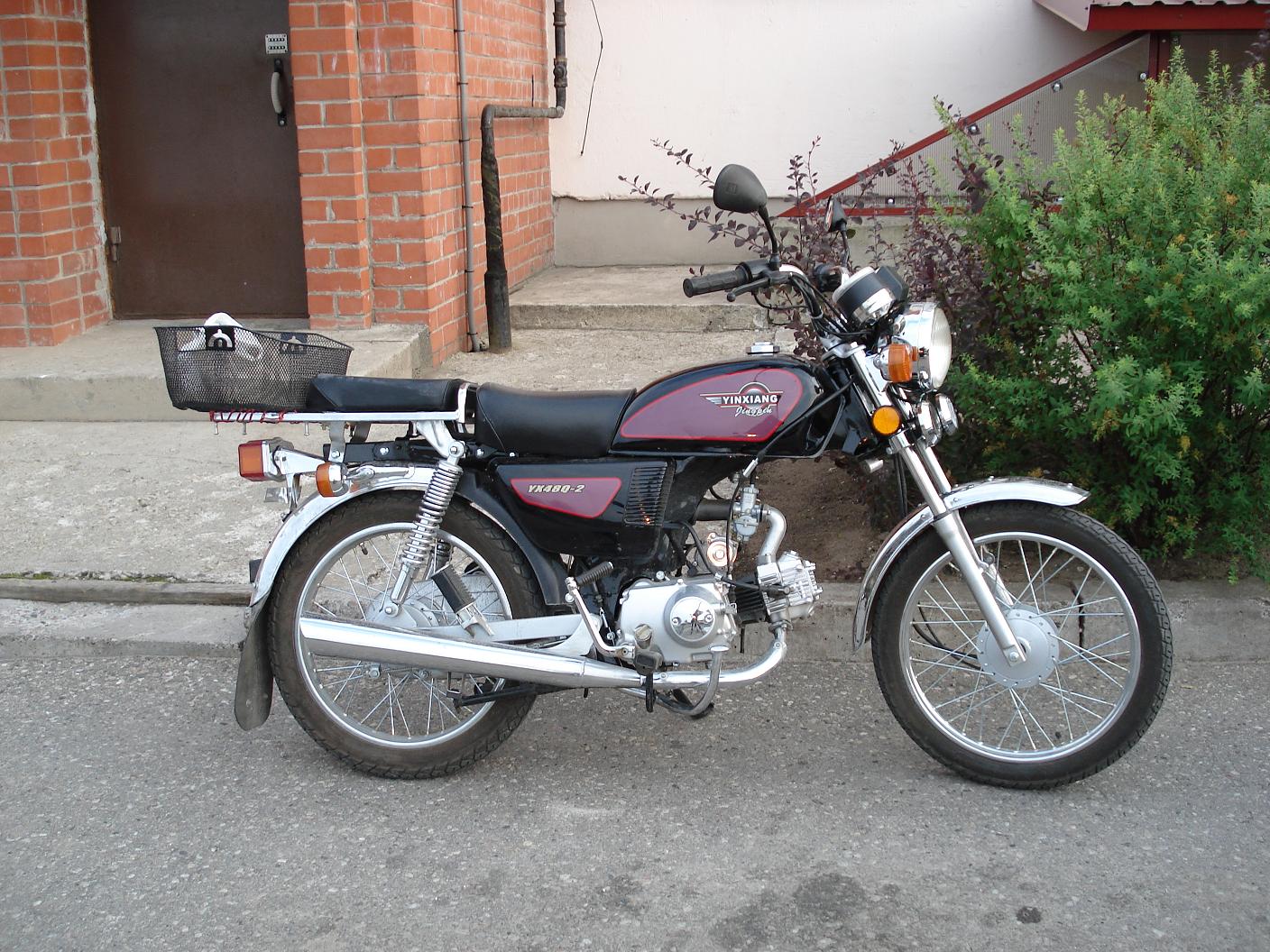

у нас такое чудо продается с дисковыми тормозами и моноамортизатором,YINXIANG YX50RS их в китае больше сотни с разными названиями выпускаются,тока какие куда привозят
http://www.autopunkts.lv/rus/details/?id=254342
в сельской местности распространены простые мопеды.регистрируются как 50сс а двигатель 70сс,бак 10 литров хватает на 500-600км.не нужно каждый день на заправку ездить
http://www.motovelomag.ru/index.php?categoryID=35

на нижнем фото мопед с задним тормозом барабанного типа
по ссылкам тоже ..
а я ищу задний дисковый ..
