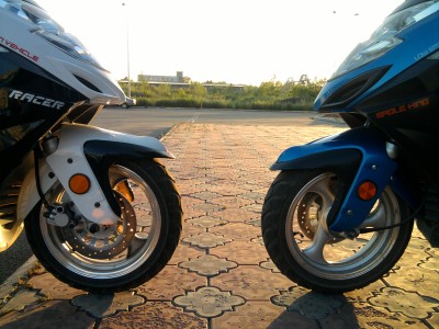

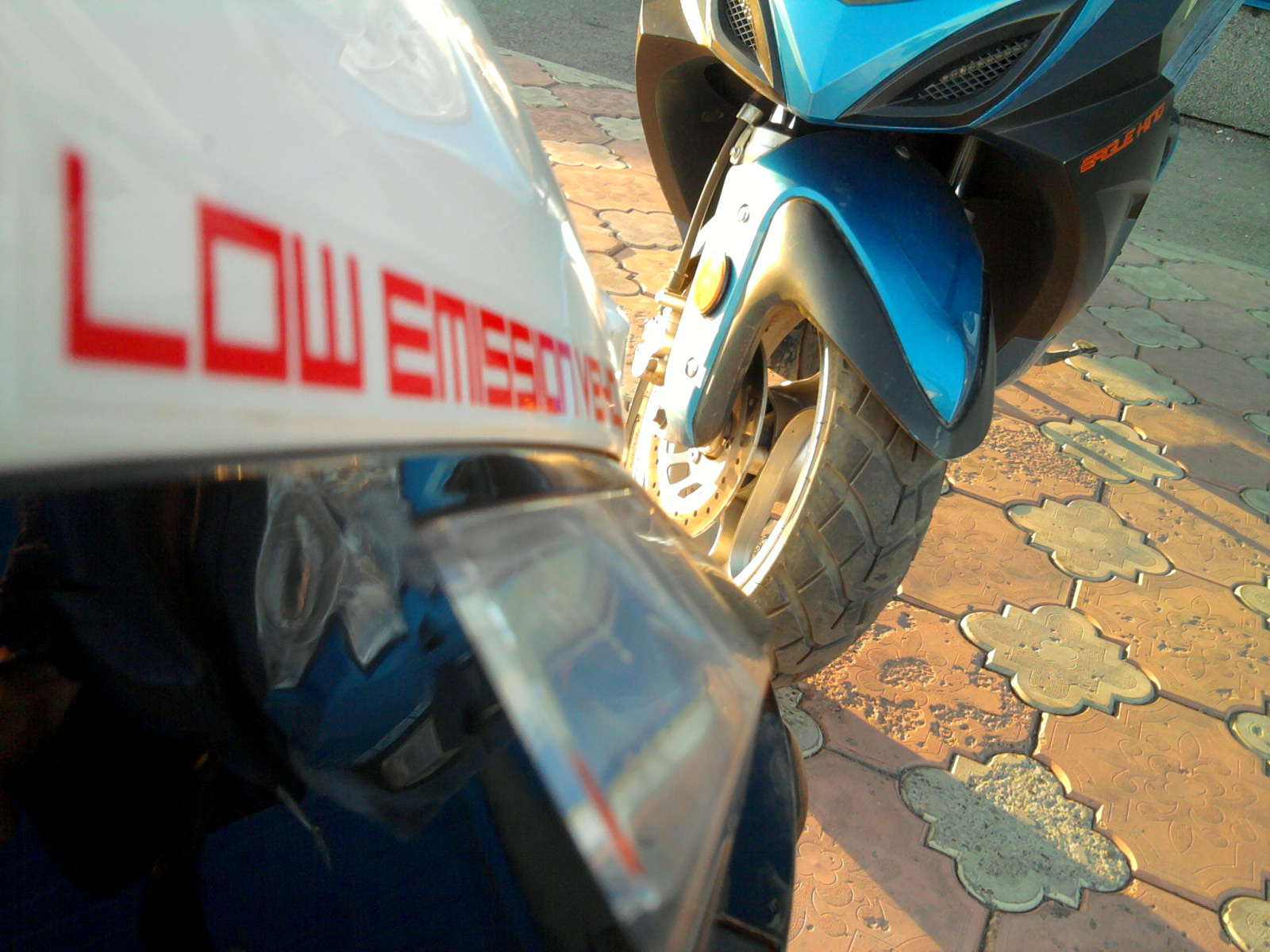

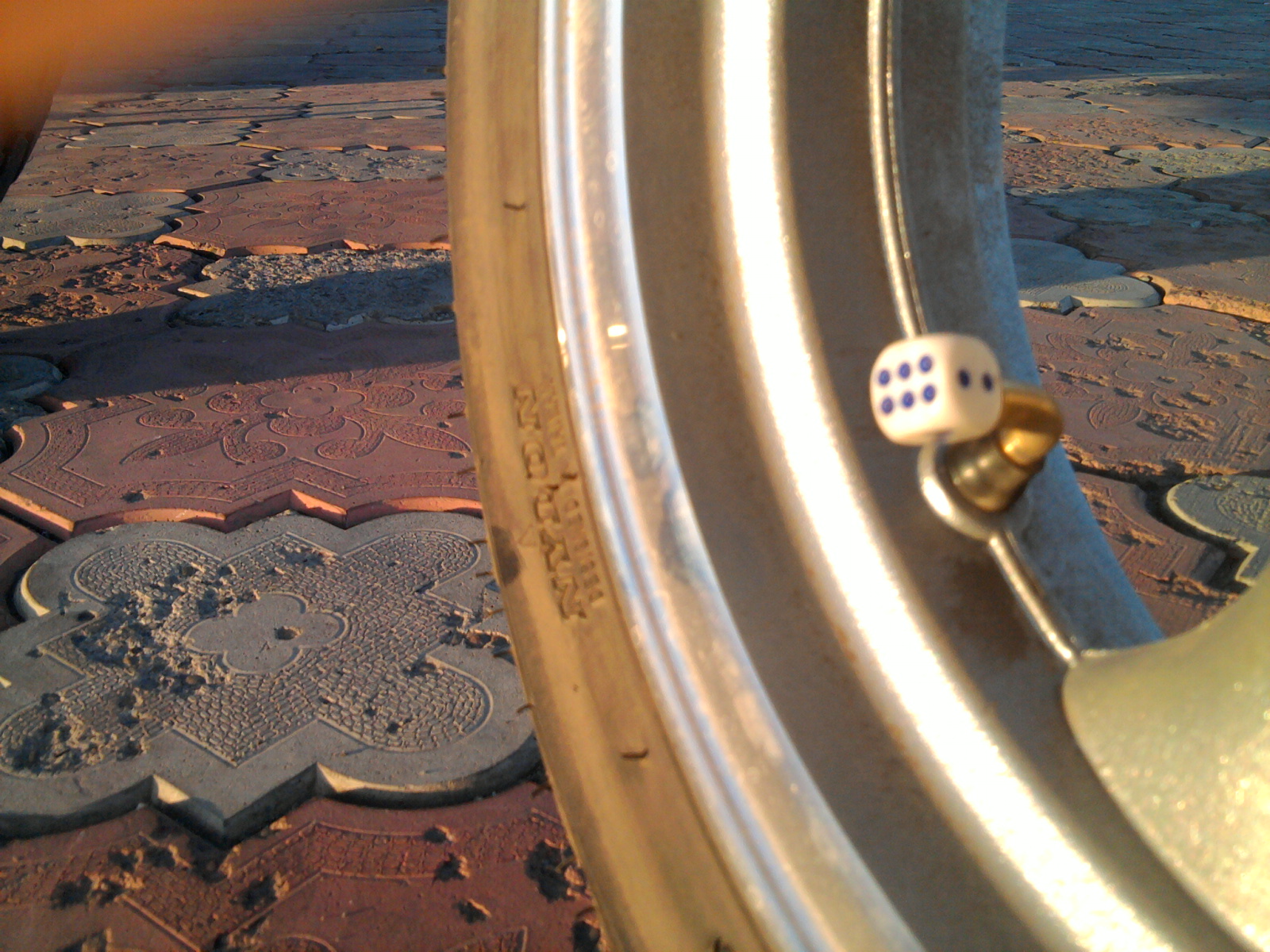

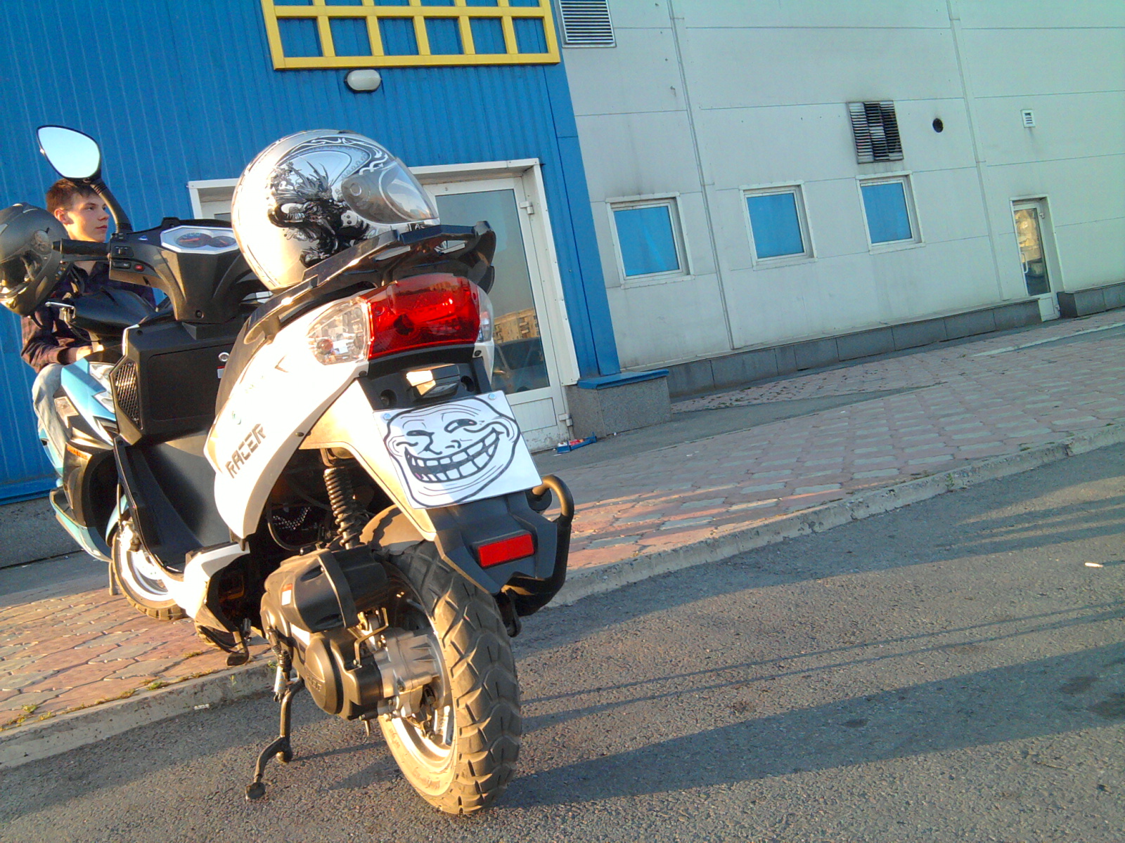

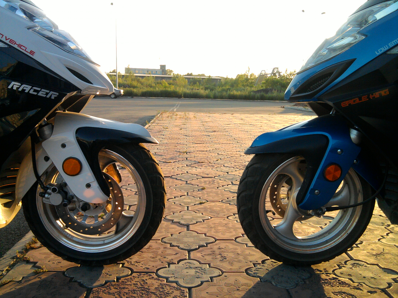

не много фото, пробег 621.
Фото0234.jpg [ 696.66 KiB | Просмотров: 4005 ]
Фото0235.jpg [ 859.49 KiB | Просмотров: 4005 ]
Фото0239.jpg [ 521.69 KiB | Просмотров: 4005 ]
Фото0237.jpg [ 642.13 KiB | Просмотров: 4005 ]
Фото0233.jpg [ 748.64 KiB | Просмотров: 4005 ]
Racer stels, збс)
