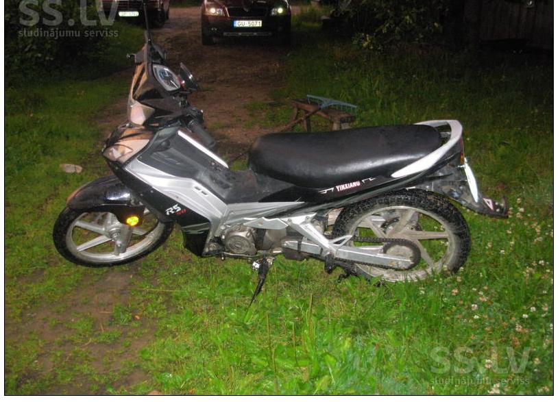

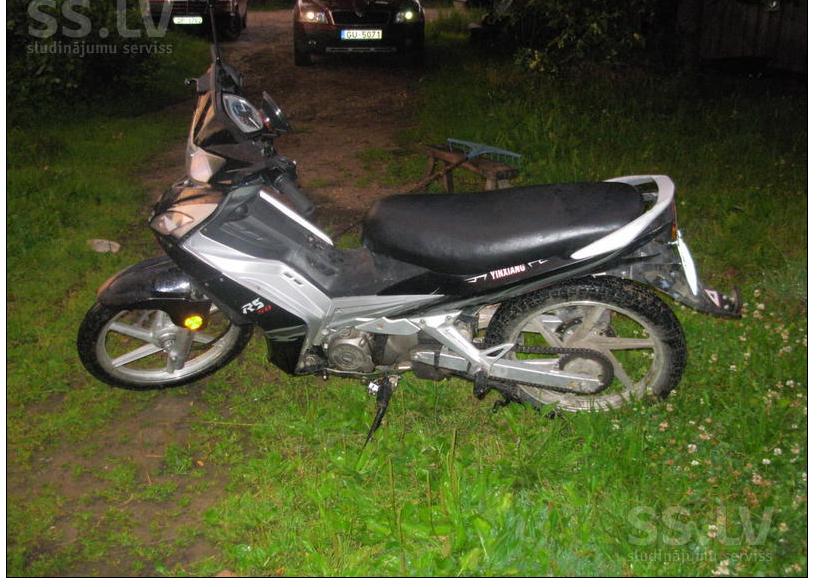

на нижнем фото мопед с задним тормозом барабанного типа
по ссылкам тоже ..
а я ищу задний дисковый ..
У YINXIANG YX50RS оба дисковые тормоза и моноамортизатор,по ссылке тоже YINXIANGи торгуют.если только устаревшие модели с барабаном у которых малый спрос.извини что на предыдущем фото не понятно,есть фота соседского мота :-D
disk.JPG [ 85.42 KiB | Просмотров: 5137 ]

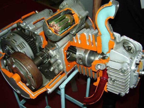

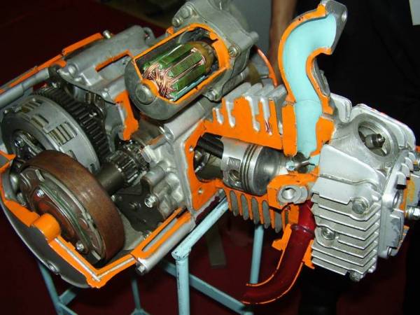

Rus,что скажешь про сцепление такого двигателя и нет ли информации на каких мопедках оно стоит?
P1010181.jpg [ 46.4 KiB | Просмотров: 5139 ]
 Заголовок сообщения: Re: Купил ABM WIND
СообщениеДобавлено: 04 Aug 2009, 10:46
Сообщений: 3446
Откуда: Москва,САО
Стаж: 5лет
А что про него говорить. Это гидравлическое сцепление. У него включение происходит, когда двигатель раскручивается до определенных оборотов и маслянный насос создает достаточно давления для включения сцепления. В разрезе крышки виден масляный канал , ведущий к сцеплению. Говорят такое сцепление стоит на некоторых двигателях китайских скутеррет, но живьем его еще не видел. на самом деле очень капризная штука, кто-то из форумчан жаловался, что его сложно настроить.
В свое время по поводу этого сцепления заморачивался kitaech . Правда его что-то давно на форуме не видно, но можешь попробывать с ним связаться через Л.С.
