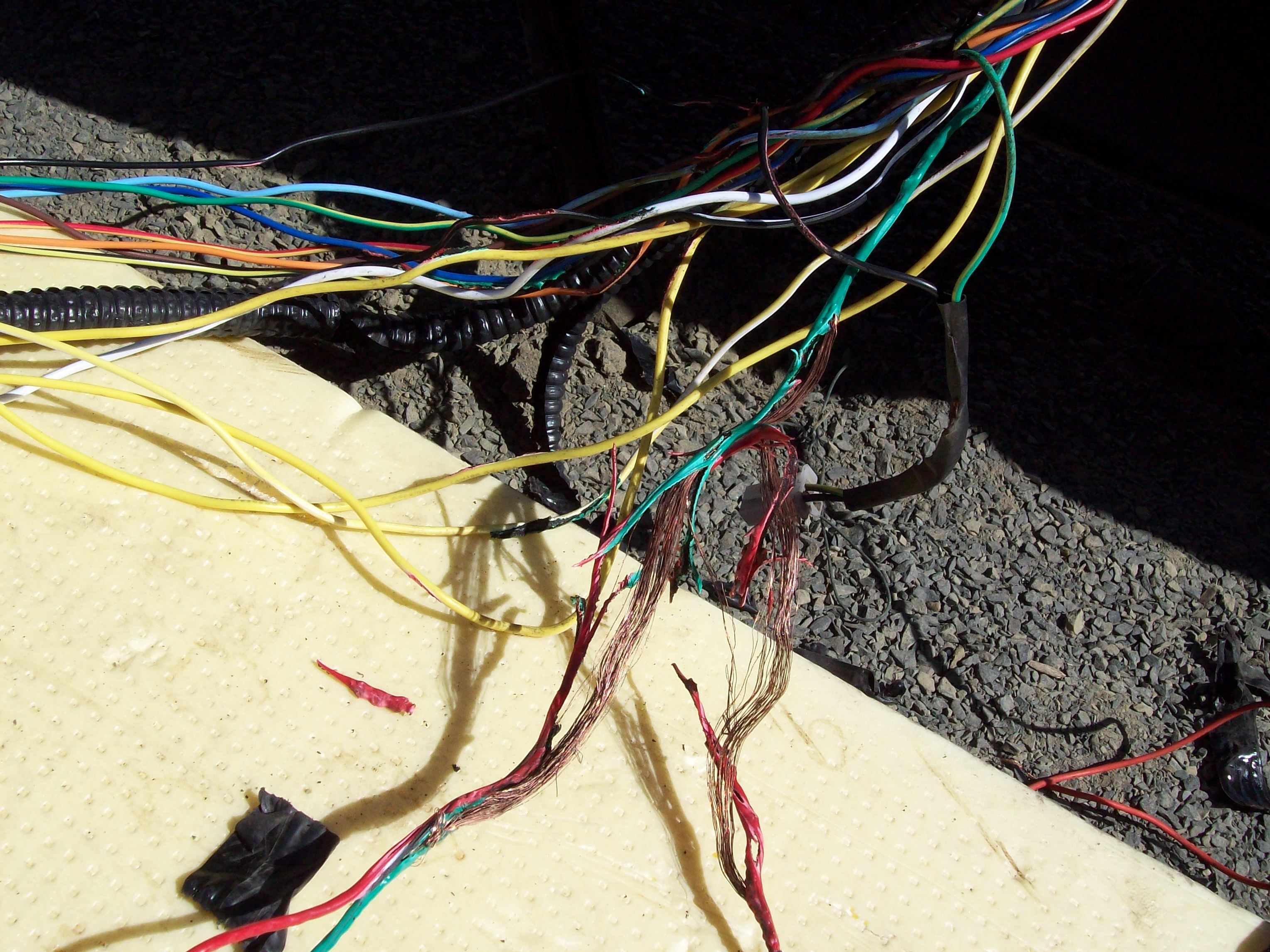

ставил звук, в темноте перепутал полярность когда подключал аккум... проводке пришёл конец...не было предохранителя... всё напьюсь....

странно, по идее должен сгореть твой "звук". а так у меня тоже предохранителя нету... они мрут как мухи, всегда замыкаю напрямую... но и тщательно контроллирую отсутствие коротышей

разодрал паука... заменил 2 провода от аккумулятора до реле регулятора. жужжик ожил... вот что было..

я себе на первом скутере так же сжег, только провода концевиков
