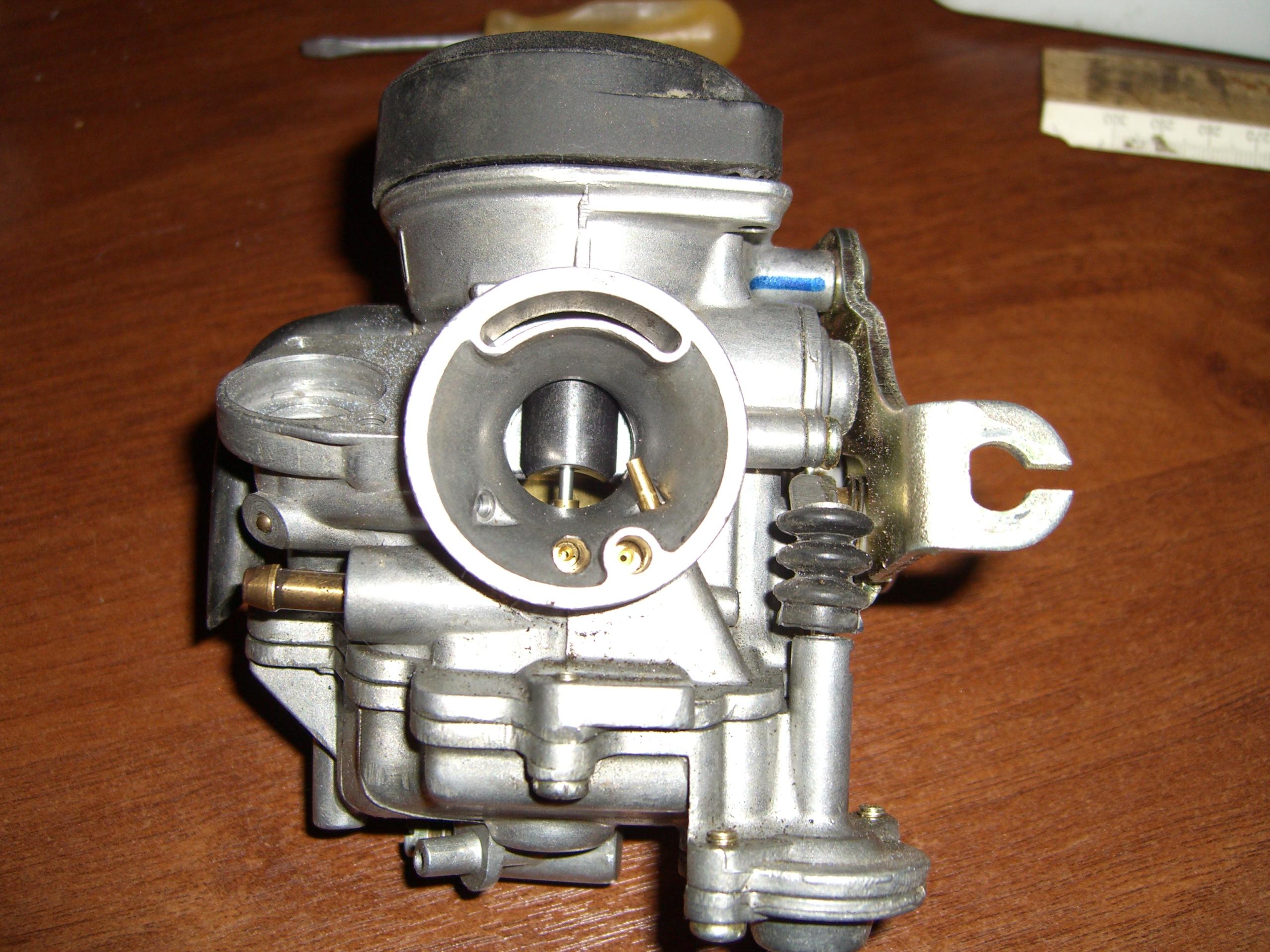

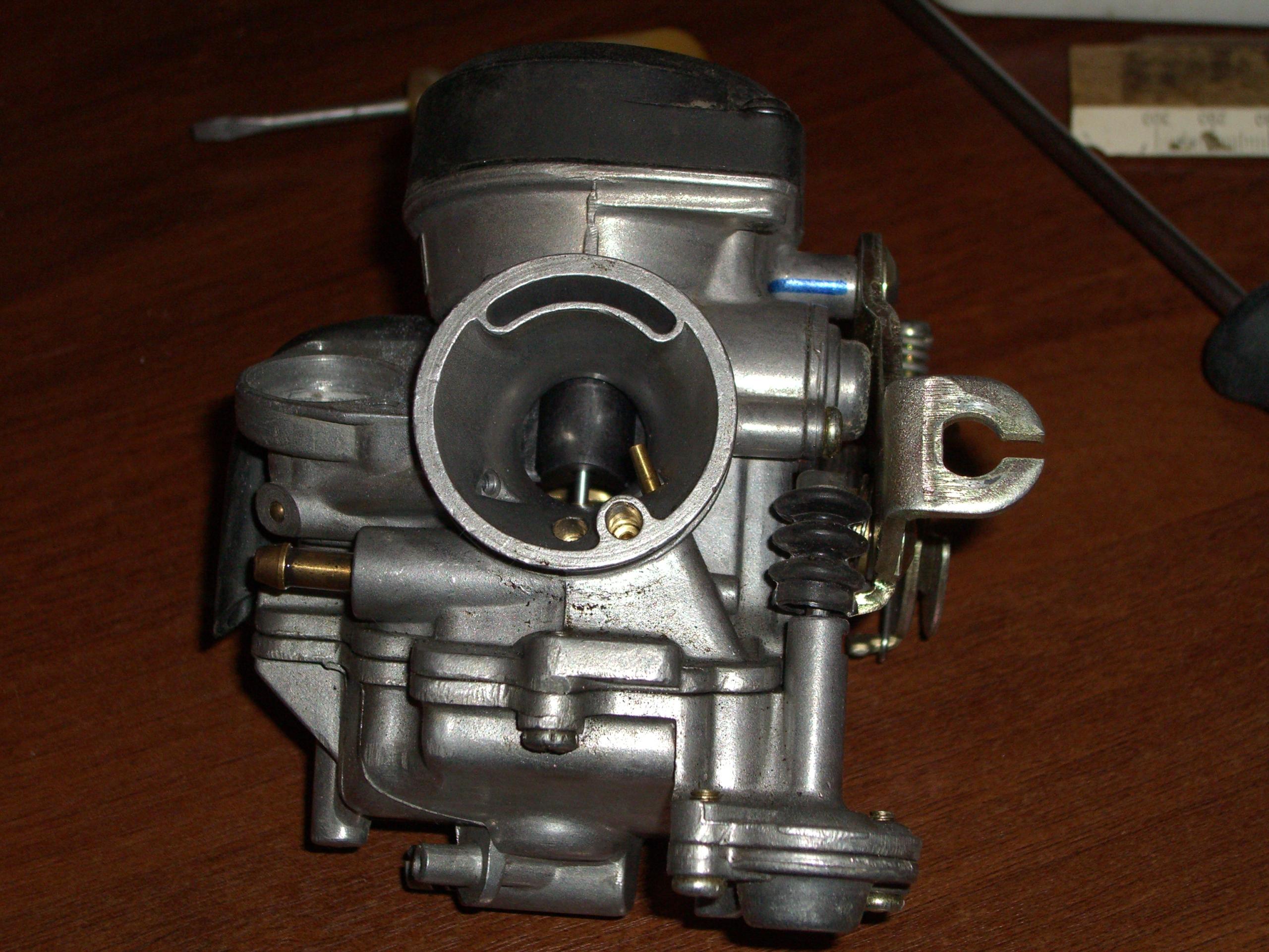

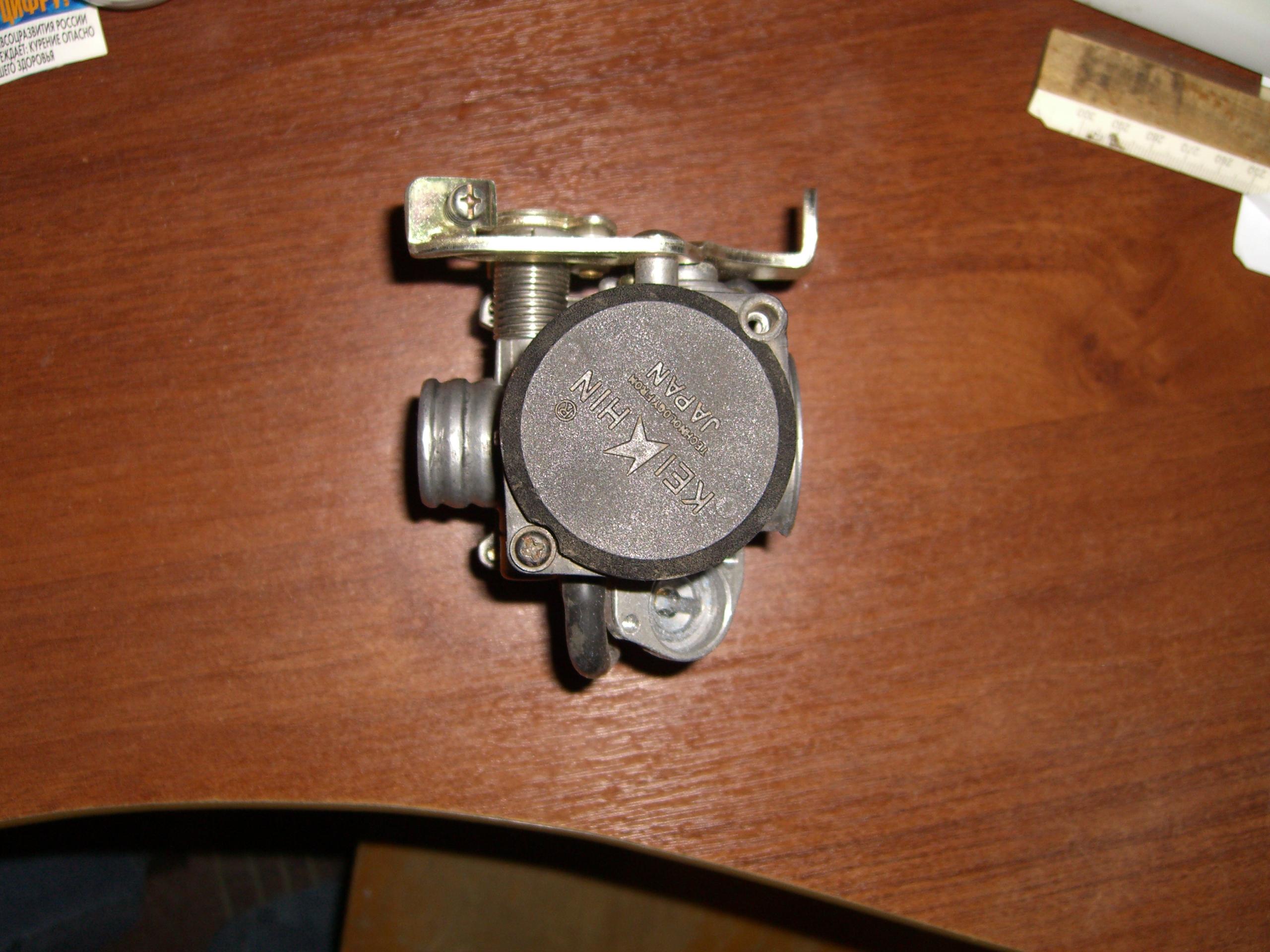

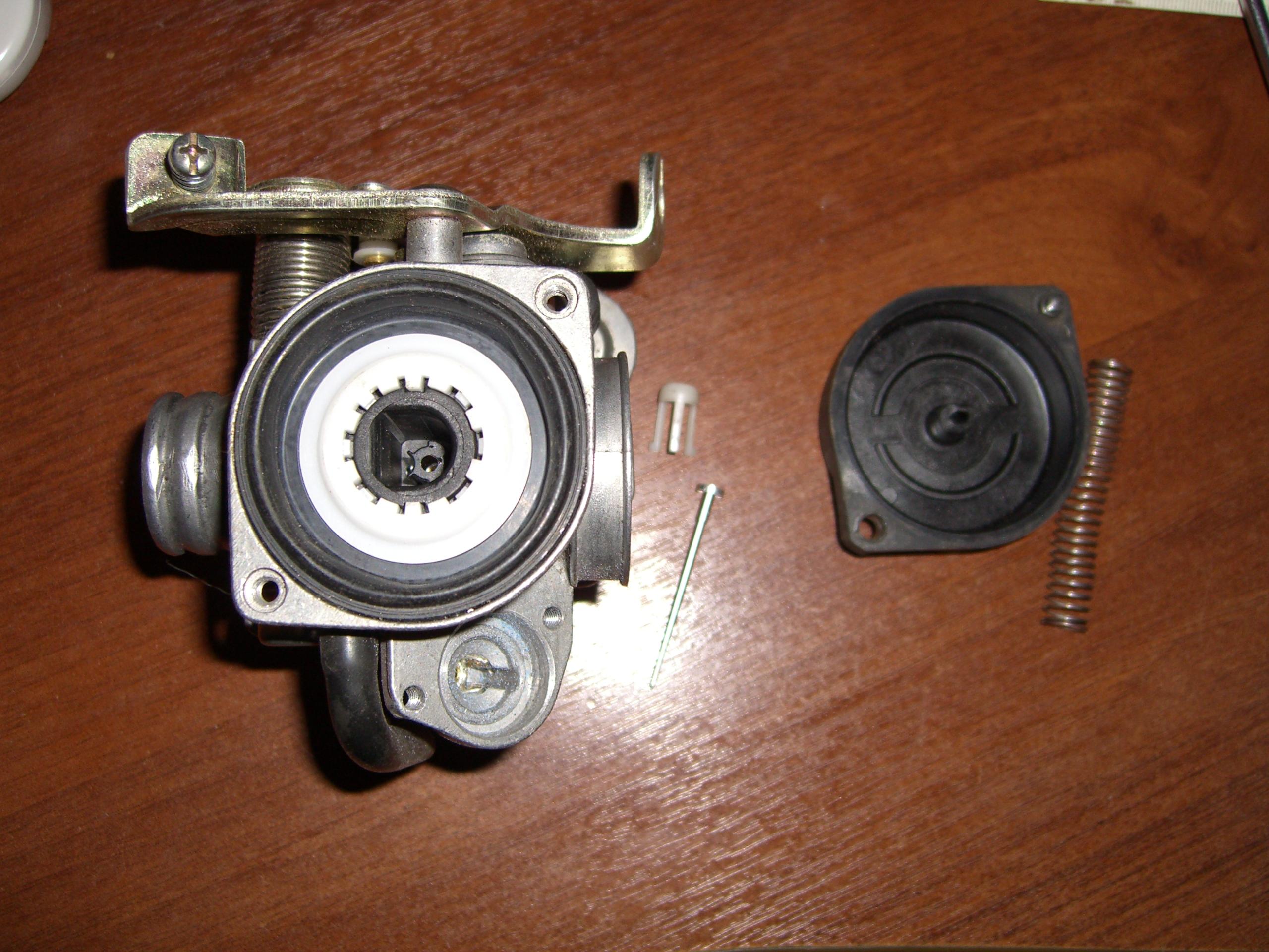

вакуумник пропускать не может, т.к. у меня его нет и бензин идет напрямки. что то карбюратор гонит
СообщениеДобавлено: 05 Apr 2010, 19:08
Сообщений: 544
Откуда: Нижний Новгород
Да -27 в середине весны это аномально как то.У нас дороги чистые сухие да и днем сегодня было +17. В общем почти лето только трава еще не зеленая а прошлогодняя сухая. :)
А точно забыл про твой переделанный вакуумник.Проблемы начались случайно не после проварки карбюратора?Может какието детальки не выдержали температуры.
СообщениеДобавлено: 05 Apr 2010, 19:15
Сообщений: 3948
Скутер: Продан...
Стаж: Много...
да он не заводился стартером и до проварки... в принципе повредиться не могло ничего, т.к. весь карб разбирал полностью
СообщениеДобавлено: 05 Apr 2010, 19:30
Сообщений: 544
А стартер крутился или нет может заряда ему не хватает.Я с ножки всегда завожу - не доверяю электрике особенно в холодное время года.
СообщениеДобавлено: 05 Apr 2010, 19:36
Сообщений: 3948
Скутер: Продан...
Стаж: Много...
да крутится конечно. схватывал, заводил даже пару раз. его льет безбожно
СообщениеДобавлено: 05 Apr 2010, 19:40
Сообщений: 544

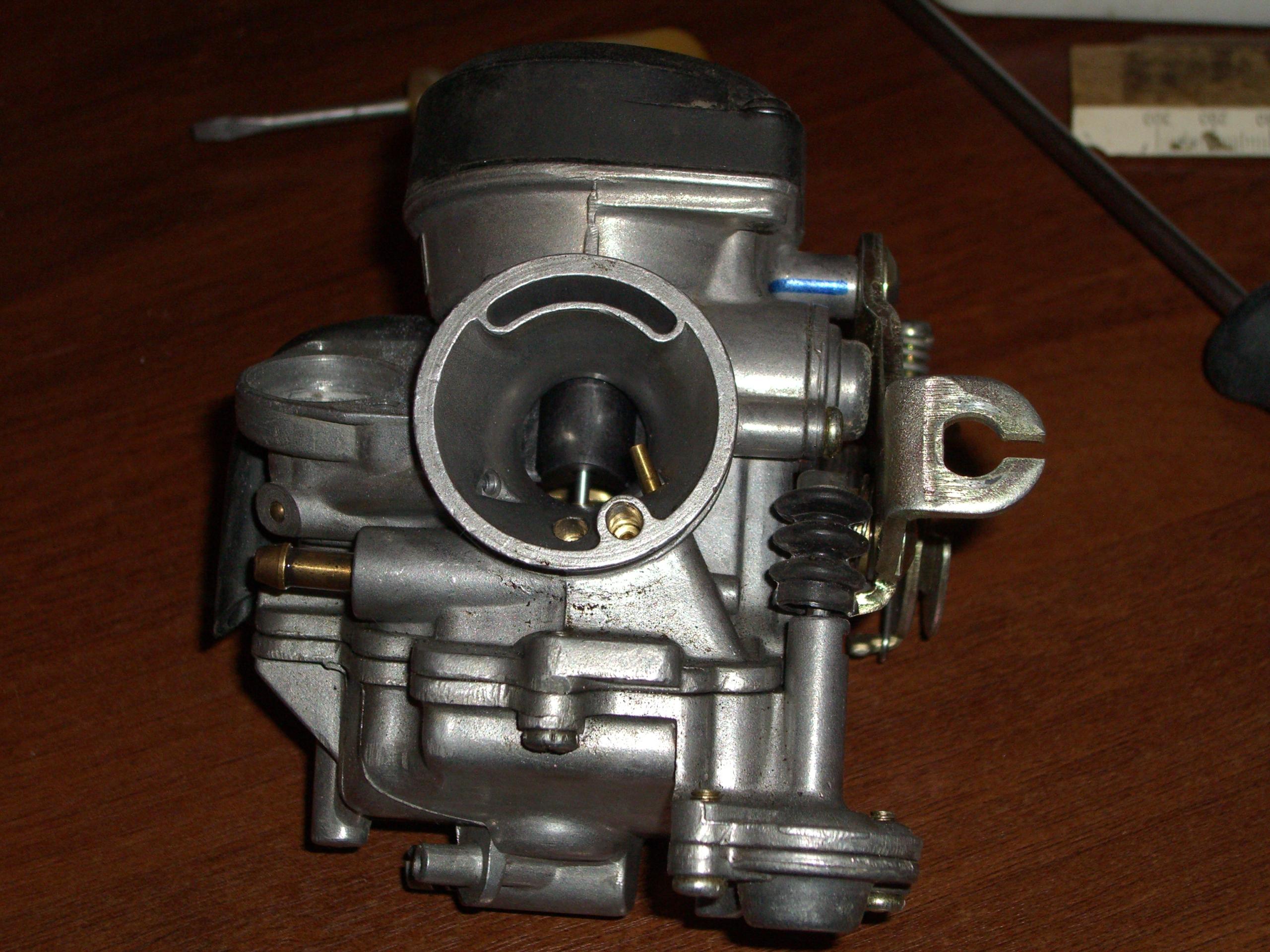

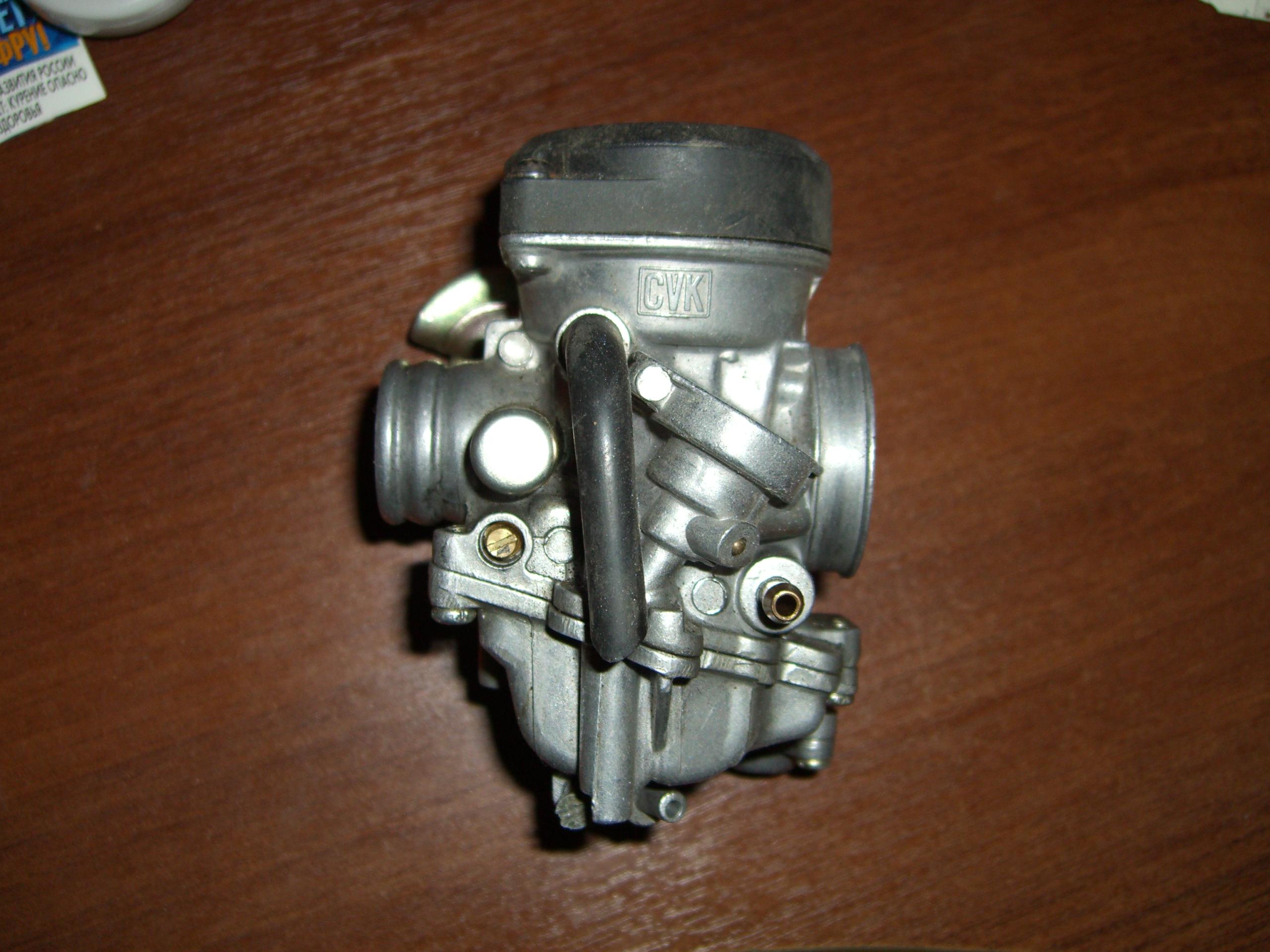

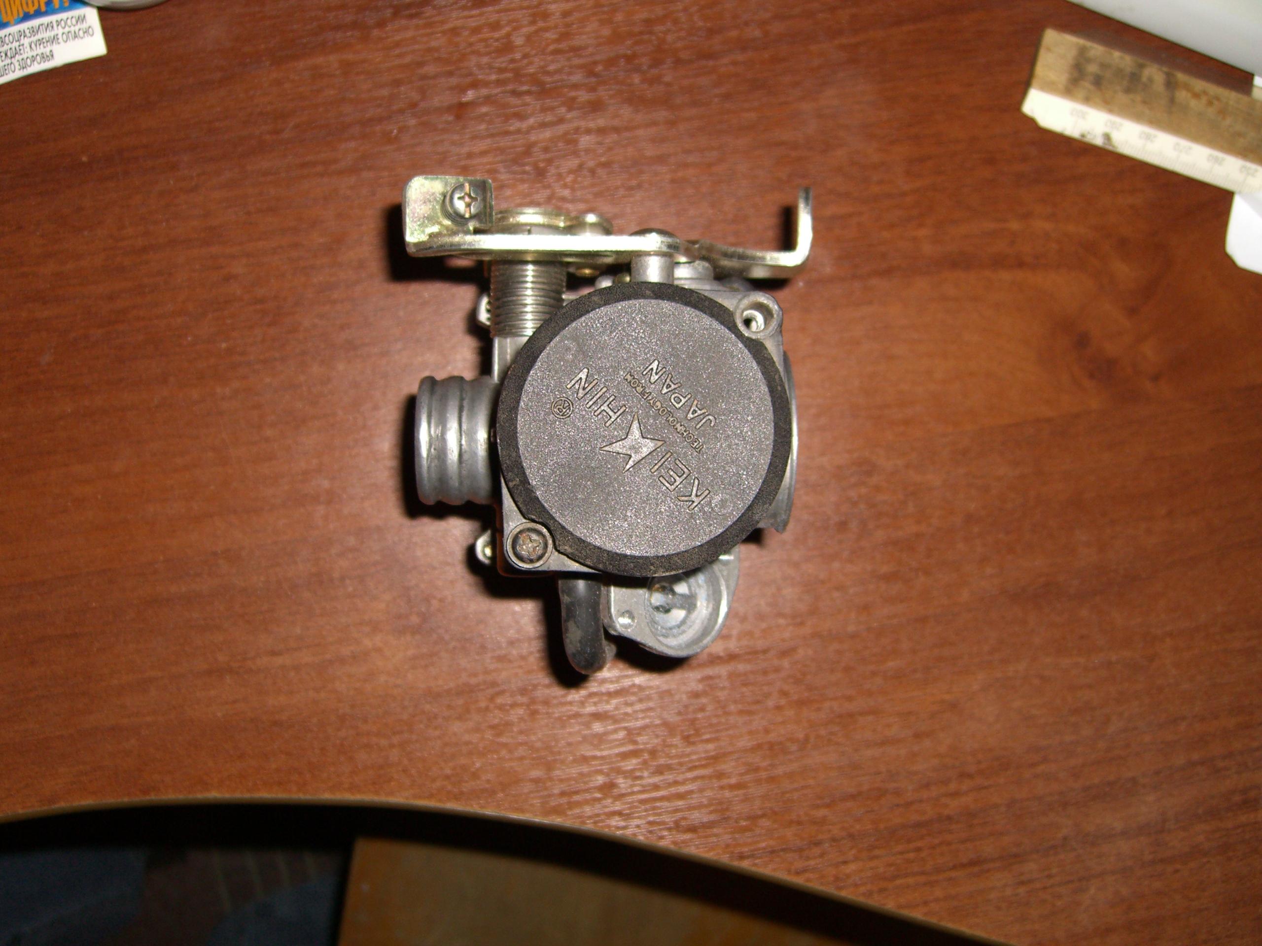

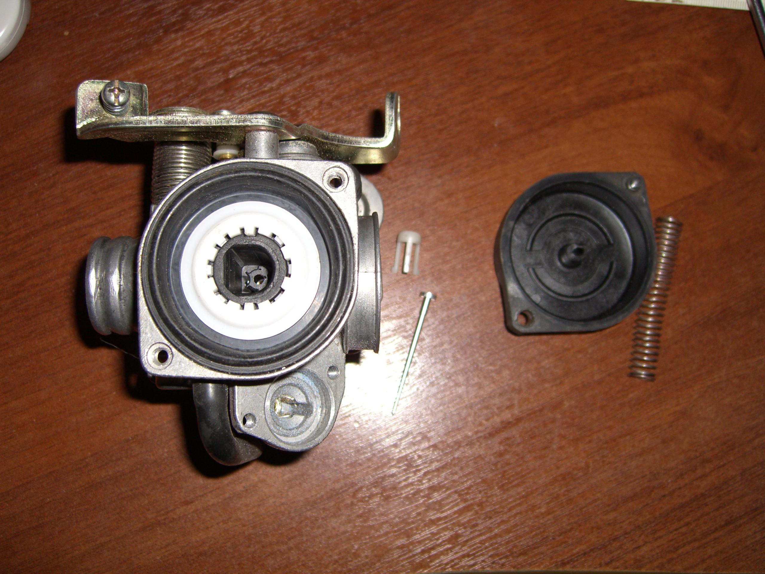

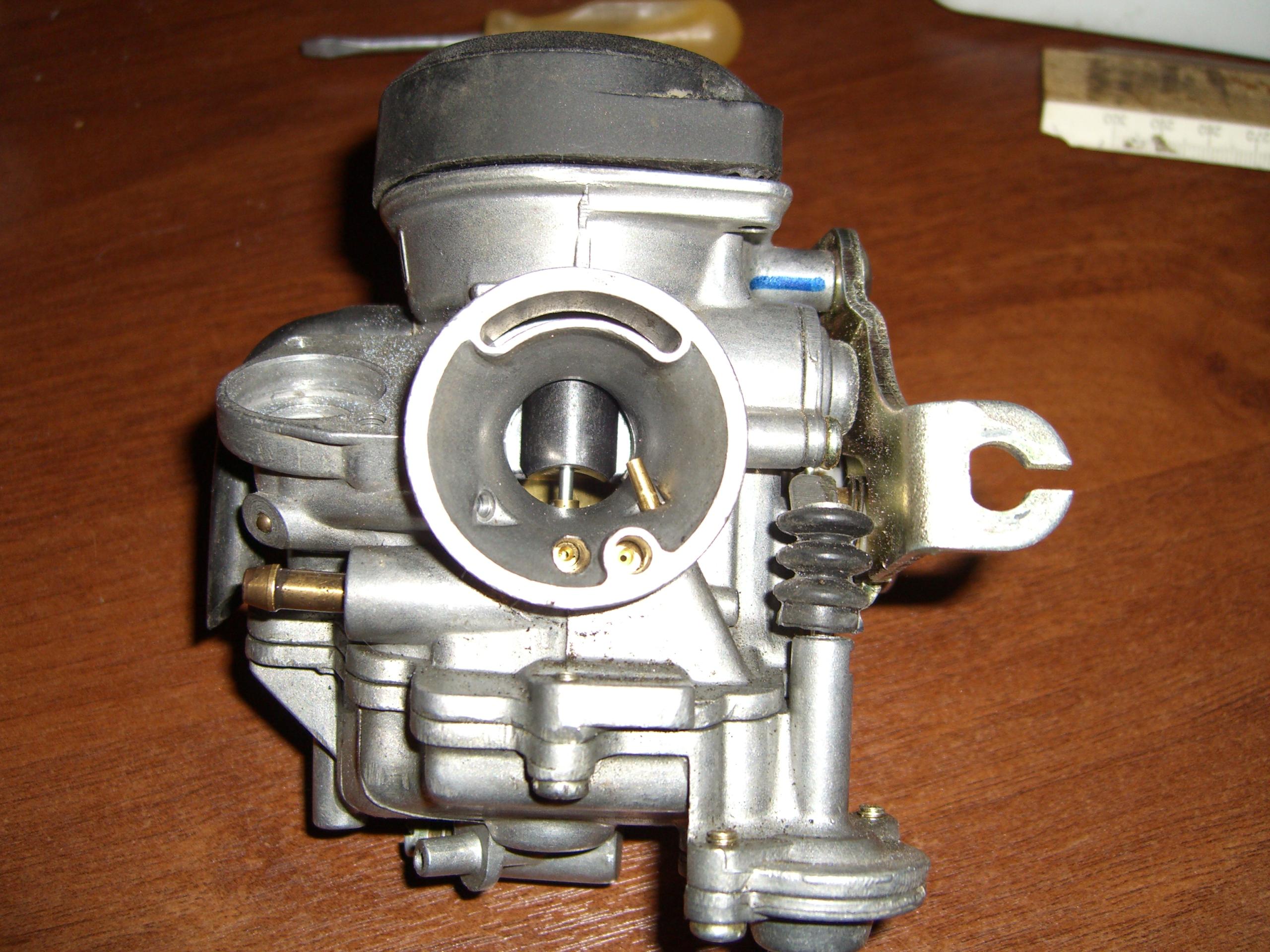

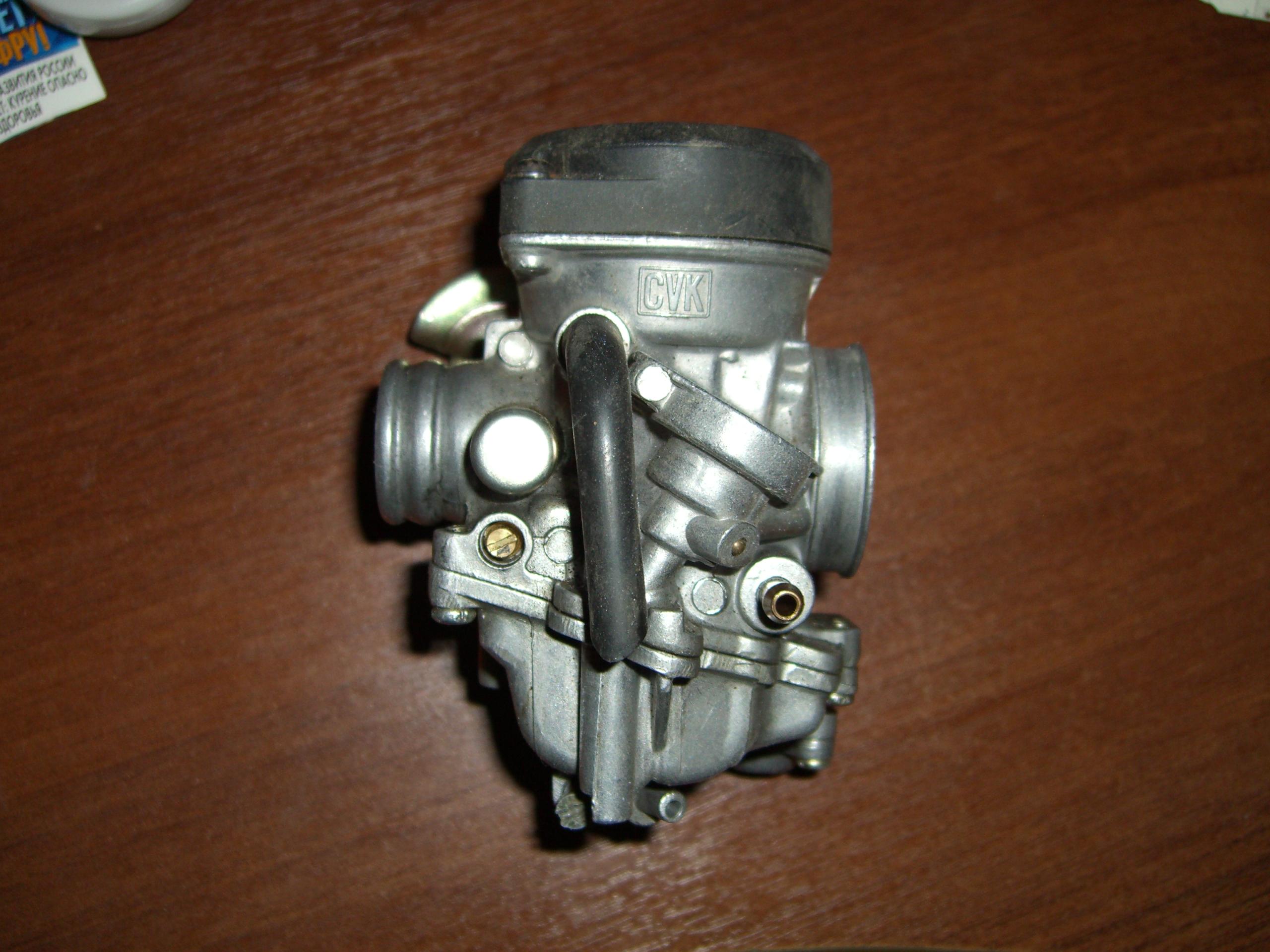

У меня есть карб от стива полностью новый помоему cvk но без регулировки иглы,правда винта запирающего крышку нет и крышку я новую на свой карб установил а этот со старой.Покупал у стива за 1300р ничего не менял в нем кроме крышки.На своем скутере не удалось заставить его правельно работать могу продать наложкой за 400р.
СообщениеДобавлено: 05 Apr 2010, 19:44
Сообщений: 3948
Скутер: Продан...
Стаж: Много...
400 дороговато для неисправного... вон в форуме видел недавно продавали карб стоковый б/у за 350 в сборе, полностью рабочий
СообщениеДобавлено: 05 Apr 2010, 19:53
Сообщений: 544
Он полностью новый ни разу на нем не ездил 1 раз попробовал установит на скут он у меня не завелся на этом и плюнул.Если только не исправный с завода.Могу за 350р
СообщениеДобавлено: 05 Apr 2010, 19:58
Сообщений: 3948
Скутер: Продан...
Стаж: Много...
пока придержи его, я еще пару дней исследую свой. есть предположение что потерял втулку из под жиклера...

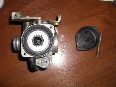

1
ICQ 358106896
CIMG9847.JPG [ 399.65 KiB | Просмотров: 4028 ]
CIMG9848.JPG [ 459.32 KiB | Просмотров: 4028 ]
CIMG9849.JPG [ 530.05 KiB | Просмотров: 4028 ]
CIMG9850.JPG [ 565.7 KiB | Просмотров: 4028 ]
CIMG9851.JPG [ 558.32 KiB | Просмотров: 4028 ]
