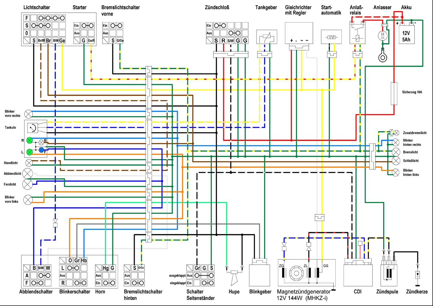

Вот схема есть,где-то на форуме выкладывали.
Схема электропитания скутера..jpg [ 289.14 KiB | Просмотров: 21275 ]
