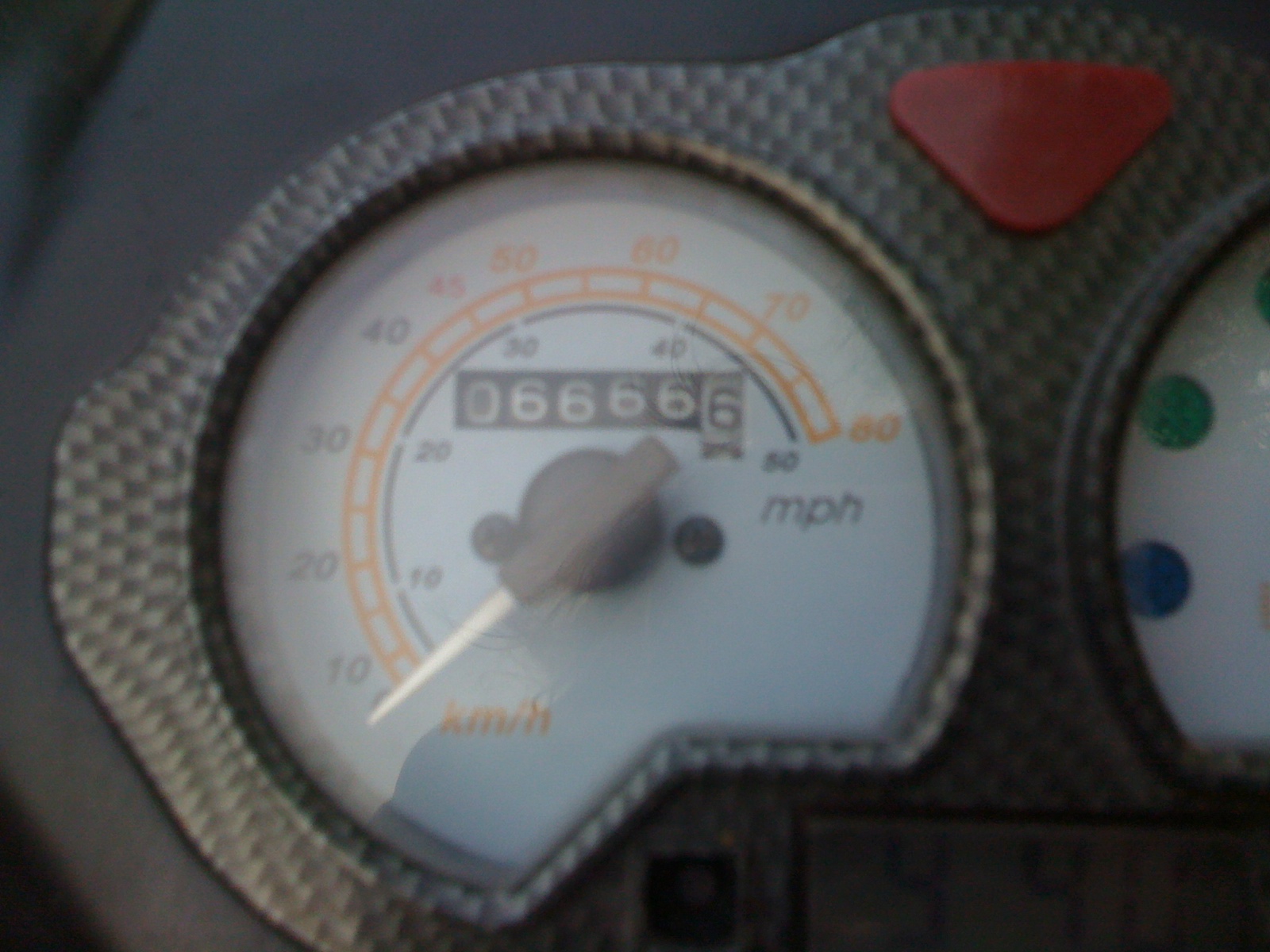

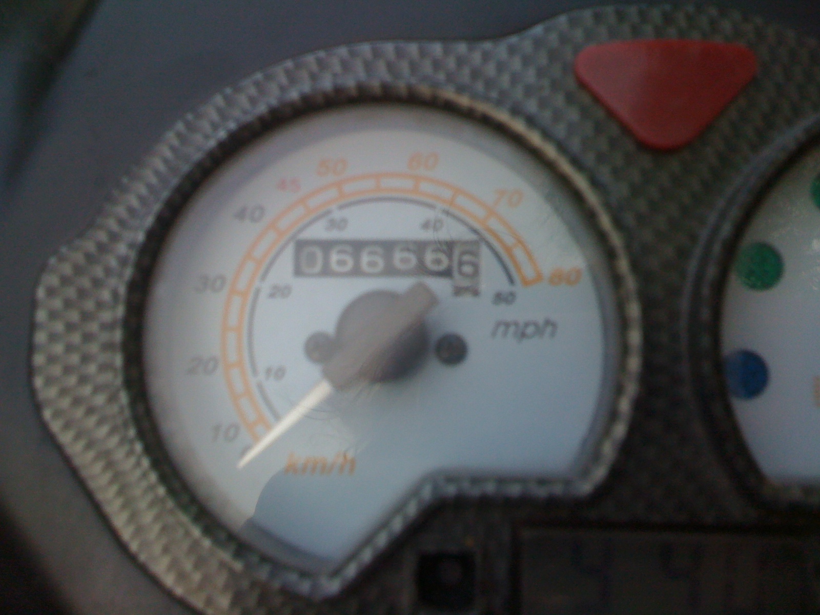

Добавлено: 20:22 / 06.08.09
]:-> Сотона-сотона, ты ванюч и махнат!
201
Спидометр починил - оказалось, что стрелку нельзя надевать на штырёк до упора, а то она его благополучно прижимает и не даёт двигаться. А вот стрелку топливного показометра надо ставить только на включенную приборку, иначе получается фигня. Раньше он показывал погоду на Марсе, теперь - на Юпитере Smile
Продубасил куда-то в район Монино. По трассе прёт плохо и медленно, что делать - уже не знаю даже. Наверное, придётся думать. И ставить таки штатный фильтр, рёв нулевика скучен и уныл.

у меня тоже фотка с пробегом 6666,6 имеется
IMG_0758.JPG [ 477.65 KiB | Просмотров: 11332 ]

У меня ещё и 9999.9 где-то была, не выкладываю за ненадобностью.
