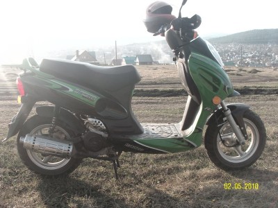

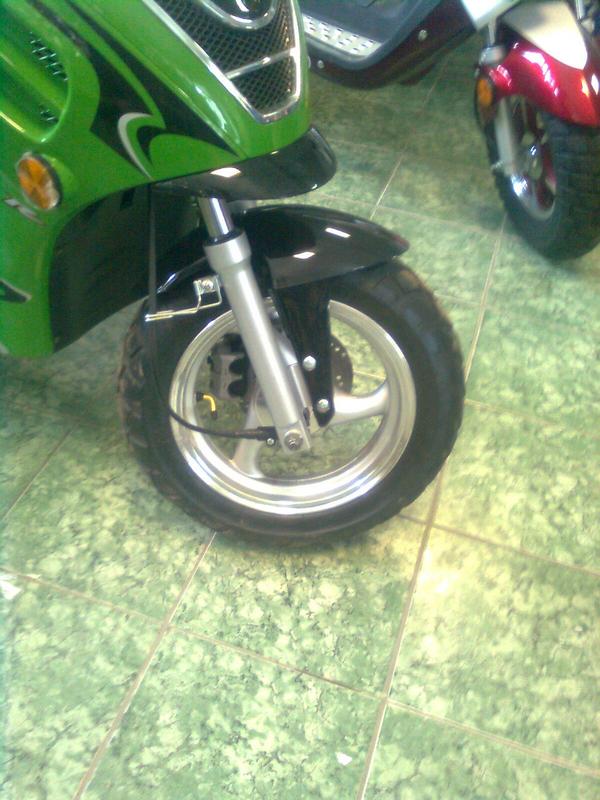

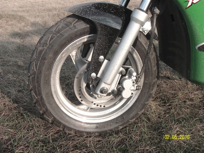

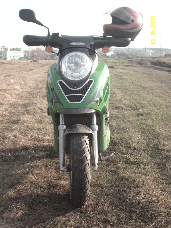

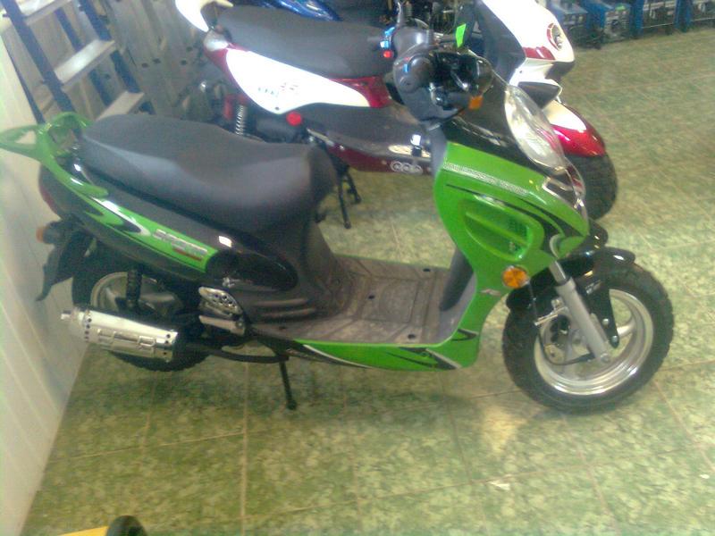

Всем привет.Сегодня присмотрел сей девайс.Хотелось бы перед покупкой узнать ваши мнения и отзывы о данной машинке.Сколько в стоке было кубиков,как пластик по качеству и т.д :)
Что удалось узнать у продавцов-двигло 1Р39 QMB,резина 120*70*12,передний тормоз диск.
Покупать наверное пойду часа в 12 по Москве.жду ваши отзывы.
Несколько фоток
0120.jpg [ 78.87 KiB | Просмотров: 10930 ]
0119.jpg [ 60.53 KiB | Просмотров: 10930 ]
0118.jpg [ 72.58 KiB | Просмотров: 10930 ]
0117.jpg [ 77.93 KiB | Просмотров: 10930 ]

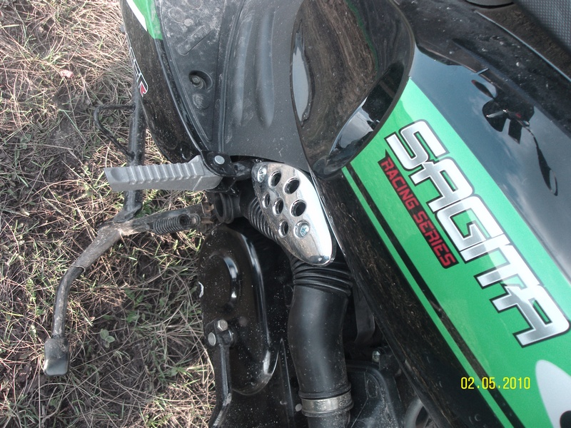

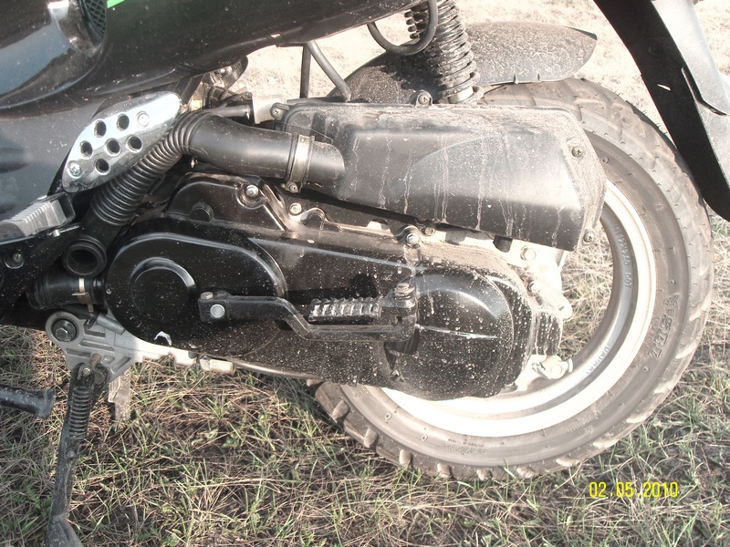

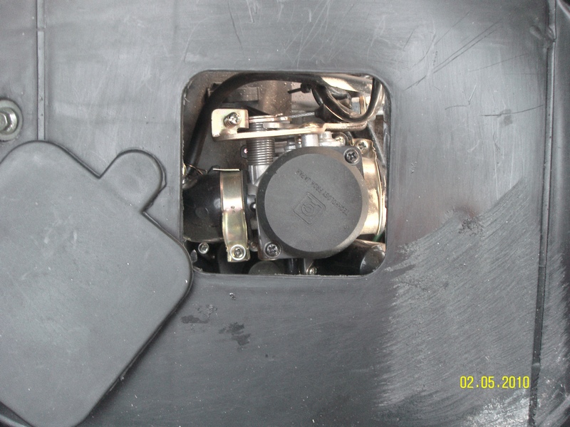

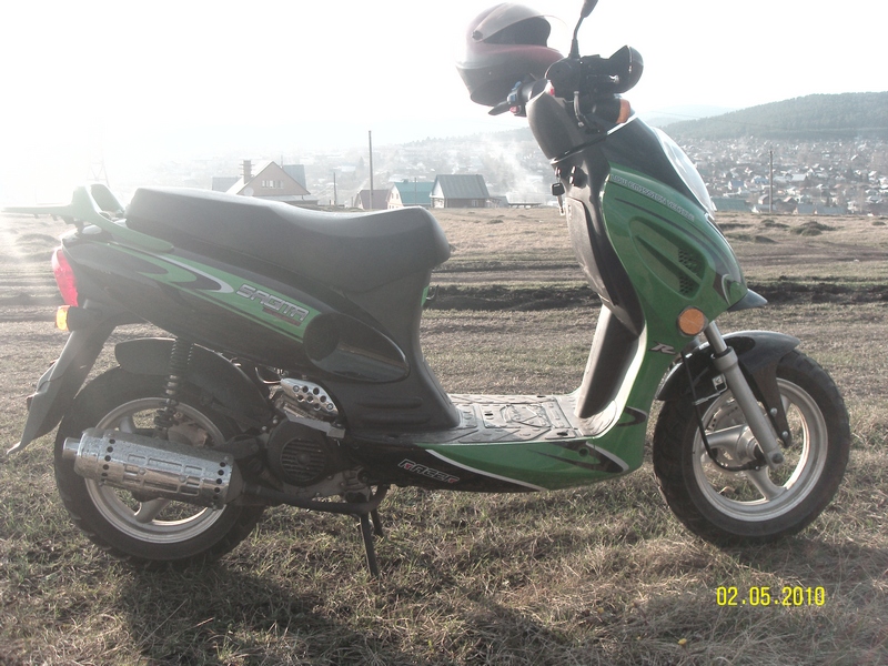

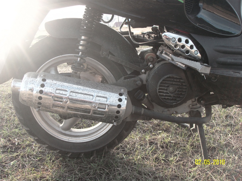

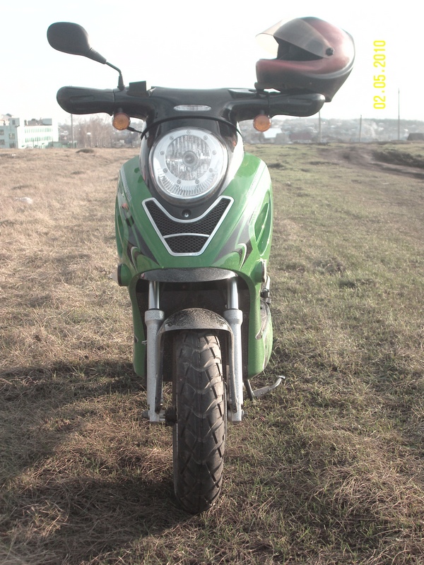

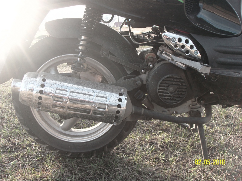

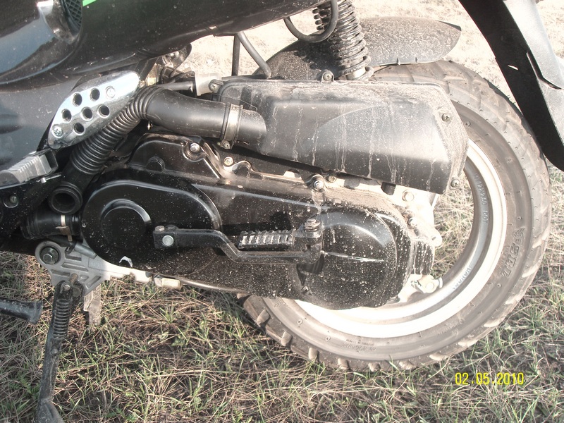

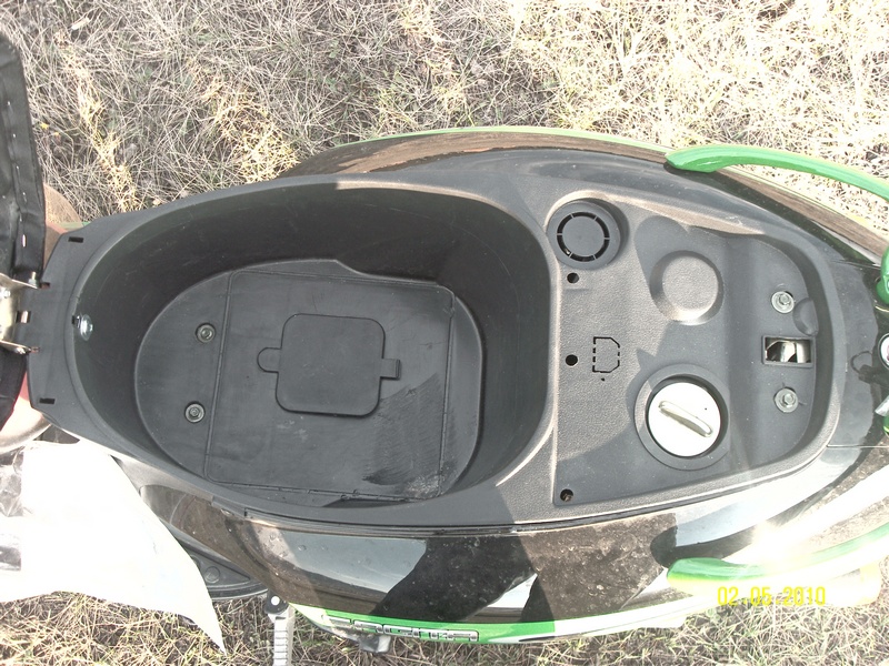

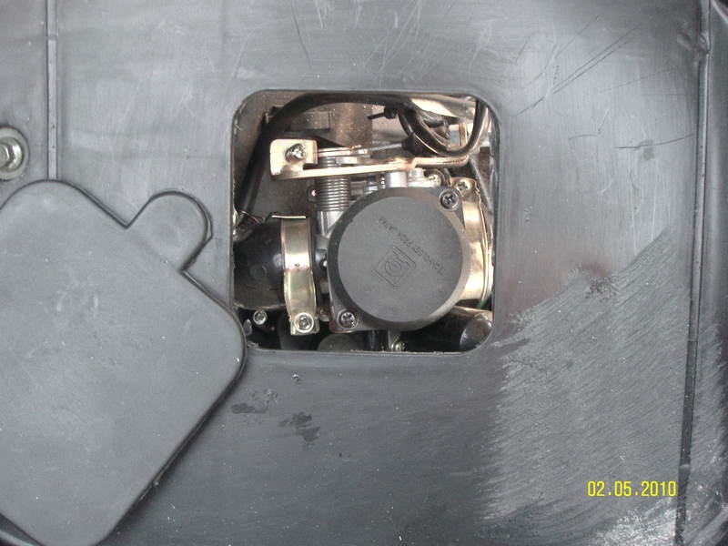

Взял я себе этот апарат,после механики-не то *DONT_KNOW* ,как-то непривычно :-D .Проеха 31 км,на шестом километре сутер встал намертво.Ни стартёр,ни кик его не могли оживить.Походил вокруг него,т.к. с такой техникой не знаом вообще,и покатил в гараж,ладно хоть далеко не отъехал,всего 2.5 км.Около гаража снял унитаз.Увидел следующее-с карба слетел шланчик,не по которому подается топливо,а в котором создаётся вакум.Одел шланг,зацепил колечком.Попробывал завести-завёлся практически сразу,на третий "ЖУ" стартёра.Короче-Жу-жу-жу :-D и скут работает.Смотрим фото,задаём вопросы,я на них завтра отвечу,ибо сейчас на работу.

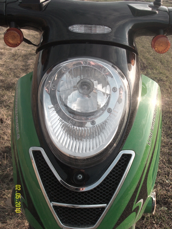

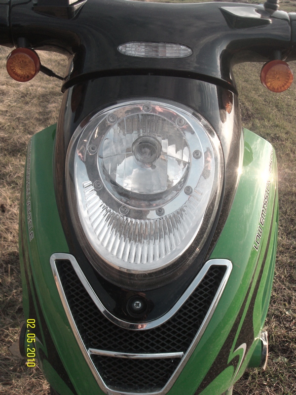

а мне фотки понравились *THUMBS UP* *THUMBS UP* *THUMBS UP* :-D , хотя у нас в Липецке такая модель тоже есть! Фара большая, сколько ватт и как светит, вот например на моём 2 фары по 35 вроде неплохо светят...
Фара помоему 35 ват,как светит-не знаю ещё,в темноте небыл на нём.
Ты сучаянно не знаеш кто его делает?Я брал у представителей стелса,да и книжечка у него на четыре модели мопеда,три стелса разных и один мой.В книжке написано всё по русски,без ошибок и всяких там помарок,даже все запятые и точки стоят там где им положено быть.
Сегодня наверное буду разбираться,что да как.Поменяю светики в фаре,трёхцветные меня не устраивают.Если он полтос,то поменяю ЦПГ на 72

Народ!Ещё такой вопрос,1Р39 QMB двигатель вообще до скольки можно тюнить не меняя колена?И вообще,до скольки кубиков тюнится этот двиг?Чем отличается этот двиг от 139 QMB?
Я понимаю,что на форуме это писалось и не однократно,но всё же хотелось услышать ещё раз.
 Заголовок сообщения: Re: Racer Sagita
СообщениеДобавлено: 03 Май 2010, 05:46
Сообщений: 3948
Скутер: Продан...
Стаж: Много...
это один и тот же двигатель. колено у нас достаточно надежное, за исключением коренных подшипников на нем, но это исправляется с помощью нового 204-го подшипника, съемника и молотка с зубилом... а слабоват потому что во первых новый, во вторых тяжелый. у нас катается один везунчик на рейсере восход, так вот у него вес почти как у меня (около 130 кг), и почему то 50 честных кубиков. так вот он у него никогда в жизни больше 40, и то по ветру, не разгонялся...
