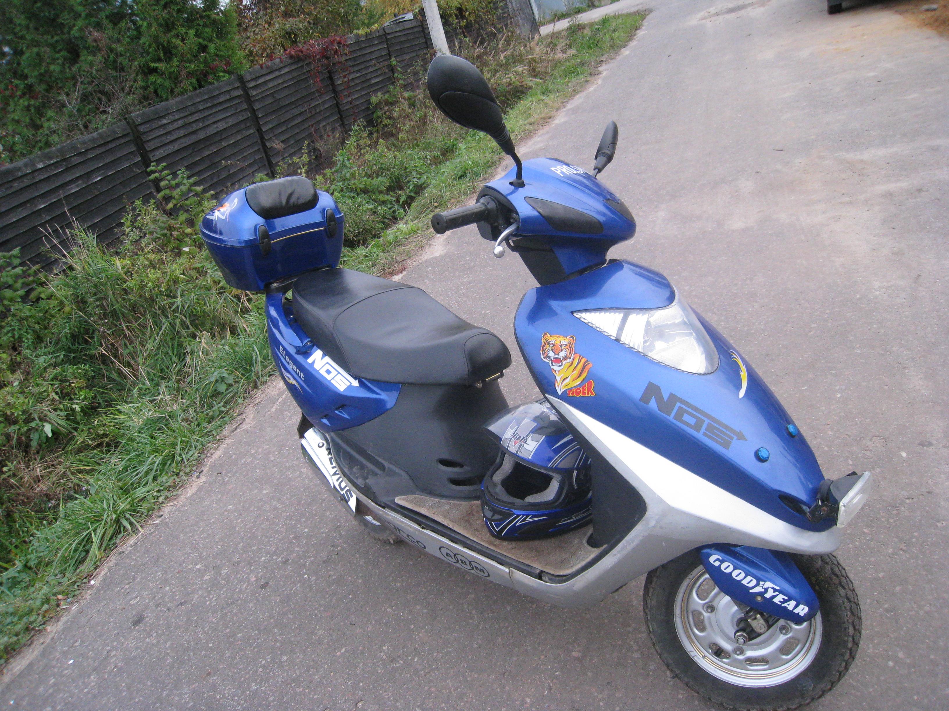

у меня тоже элегант. 50 кубов там. у меня щас стоит 62cc (44мм) разгон до 40-45 неплохой но потом до 60-70 очень вяло набирает скорость. хочу на следущий сезон ставить 90сс (52мм). С коленом ничё от этого не случится если только поршневую поменять?
