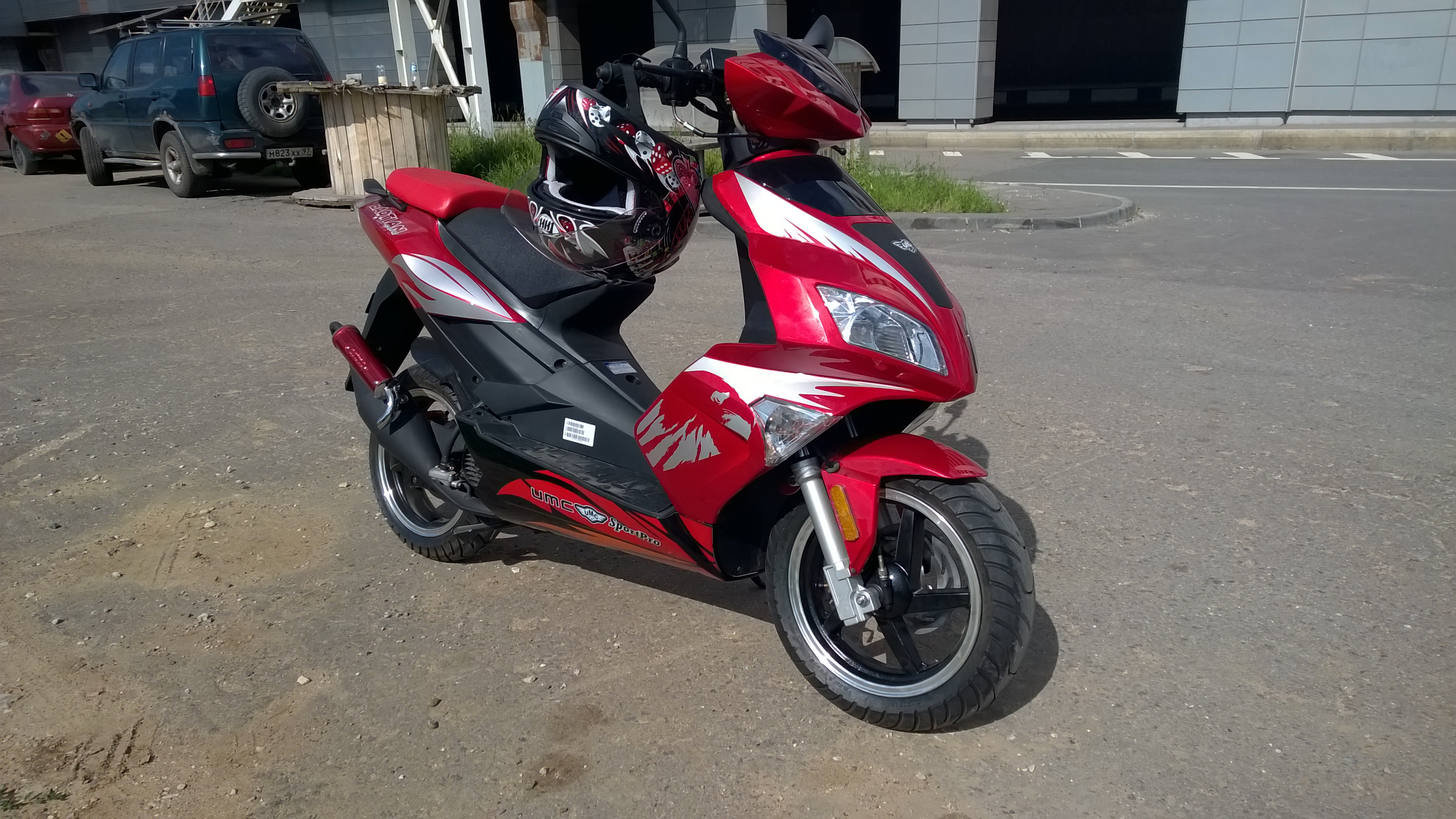

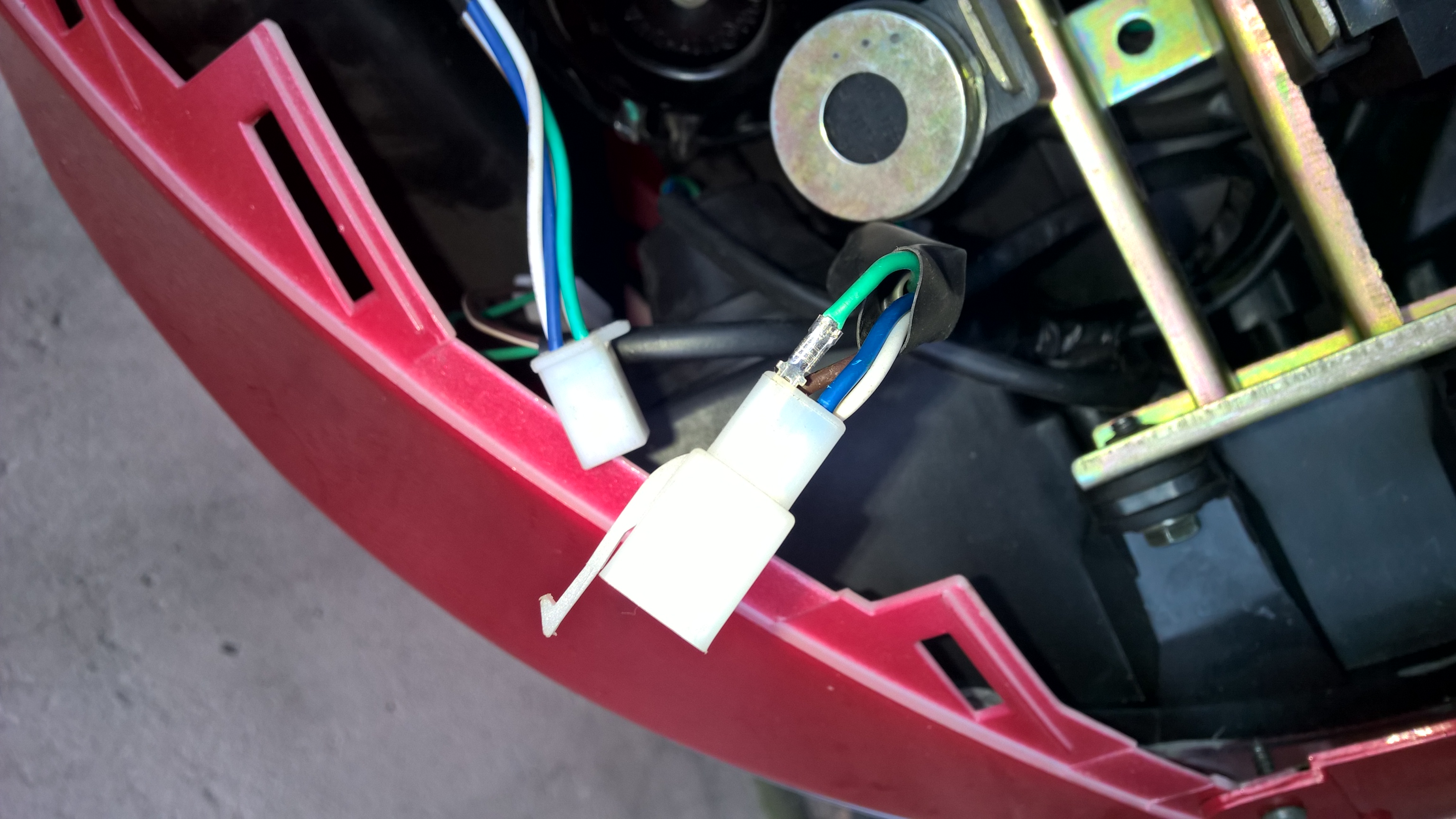

Приветствую всех!!! Стал обладателем данного скутера 16июля 15г. Тихо прохожу обкатку, накатал 145км на сег день. Косяков не обнаружено, все работает как часы. Правда с утра цепанул правым поворотником в впереди идущий мот который влетел в резко вставший авто и вылезла болячка всех ботианов выскочивший разъем фар головного света.начал разбор морды))) заодно посмотрю фишку пустую на сигнализацию чтобы с такой же купить.

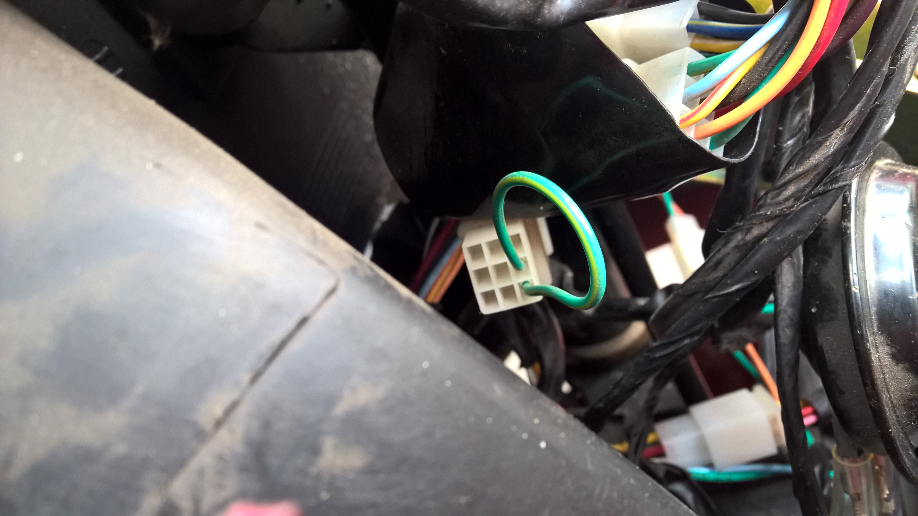

Добрался я до фишки фар, как и предполагалось проблема была в ней. Вылез зеленый провод, он в жгуте самый короткий))). Поправил и обмотал изолентой.

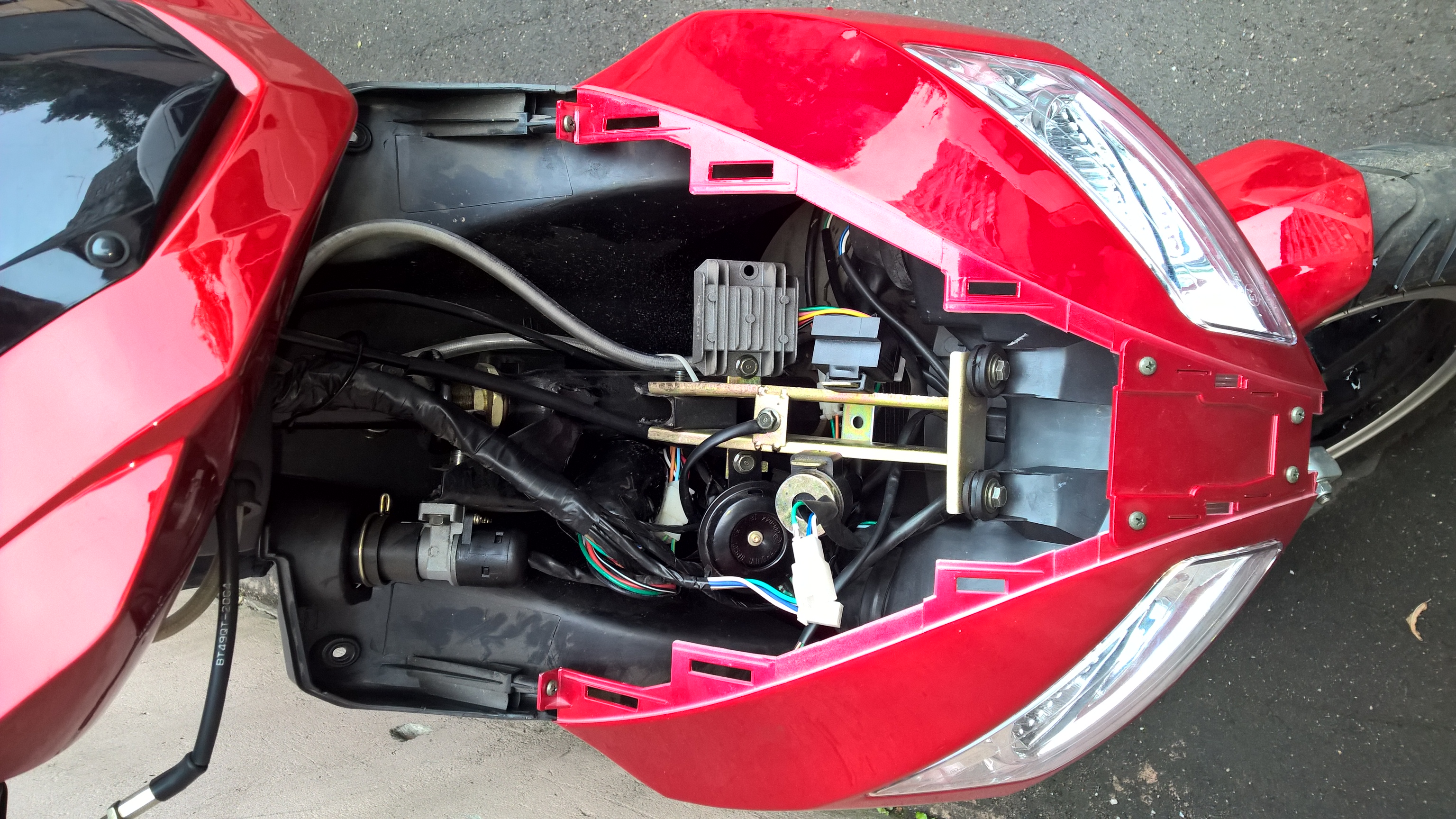

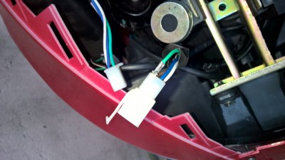

Аккуратно слегка оттягиваем за верхние углы наружный пластик и по направляющим сдвигаем его вниз. И открывается такая дырка)))

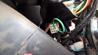

Там же находим фишку для подключения сигнализации с перемычкой. Если перемычку вынуть то не будет глушиться ключом. Покупаем сигнализацию с такой фишкой и сэкономили как минимум 1500 руб на установке. Сам еще не ставил но поставлю в ближайшее время и отпишусь.

alex2007galant писал(а):
Если перемычку вынуть он не заведется.
Если вынуть заглушку "фишку" он НЕ БУДЕТ глушится ключом!
Соответственно и завести "лапкой" без ключа, при снятой заглушке, тоже можно!
