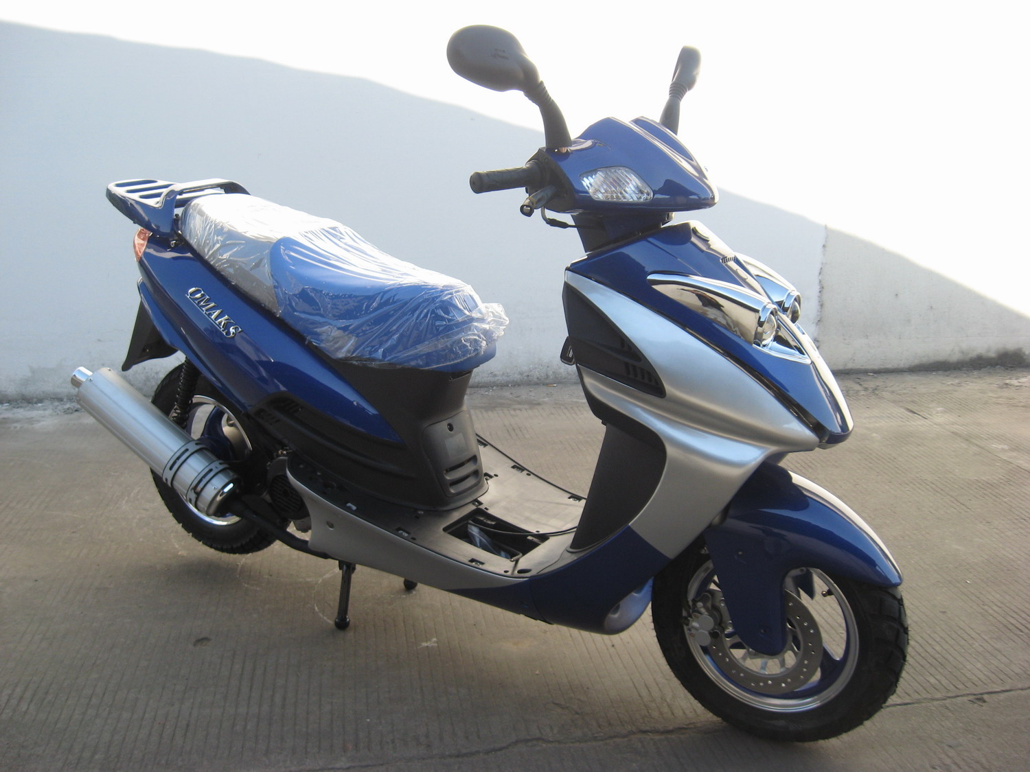

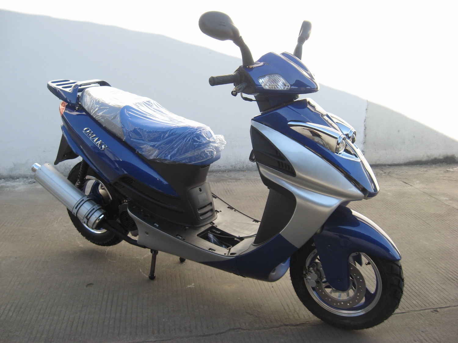

=STELS= писал(а):
MaxiM. можешь показать фото своего скутера ? Дело в том что я собираюсь приобрести скутер Omaks LK50QT-15. А модели MT 50QT-2A на нашем ростовском сайте магазина Омакс не видел. :-x
Комментарий к файлу: Именно моего (фото) сейчас под рукой нет, но вот точно такой как у меня!
scuter-omaks-mt50qt-2-700.jpg [ 42.79 KiB | Просмотров: 10242 ]

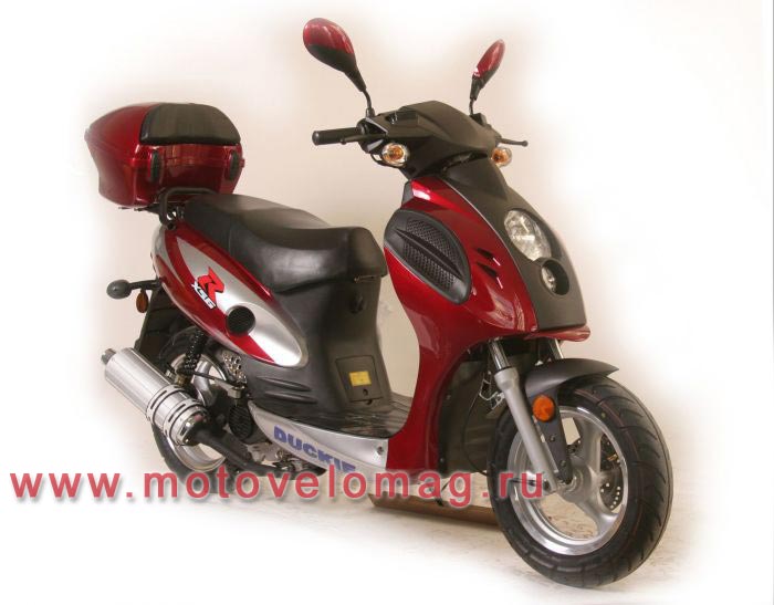

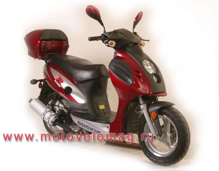

MaxiM. писал(а):
Спасибо Макс. Теперь представление имею что у тебя за скут. А я вот такой хочу купить. Тоже симпатичный. :)
1238085594891783228.jpg [ 302.4 KiB | Просмотров: 10240 ]
