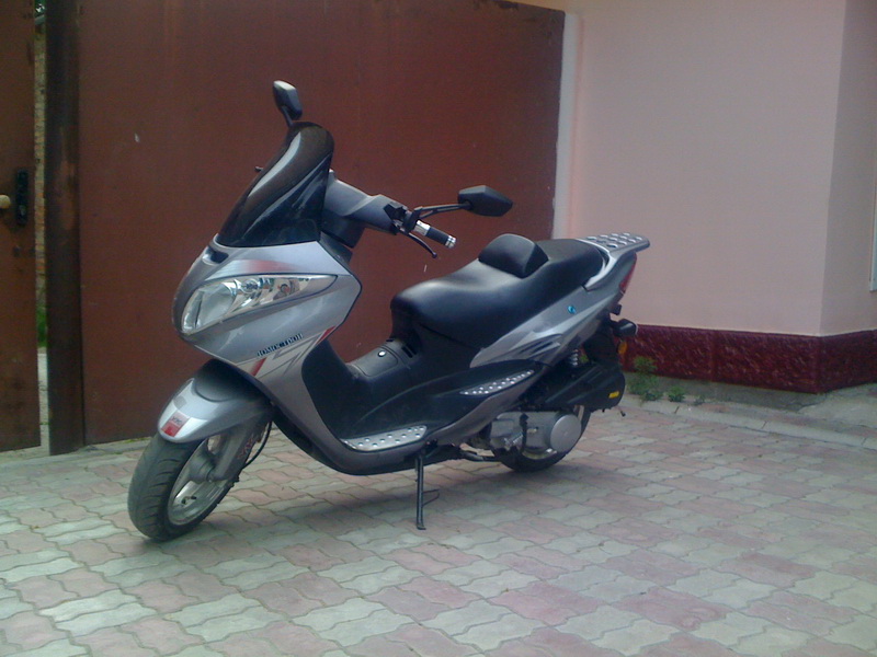

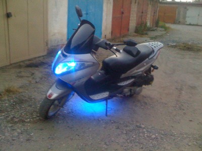

Всем привет! Неделю назад был приобретен скутер Yokomoto HL125T-13, приобретен был тут - http://www.domostroy.com/productsnew/parent_id/99/tov_id/13282/. Скут обклеен наклейками Yokomoto, на крышке вариатора штамповка "Y M", но в каталоге YM я этой модели не нашел.
Вот только на сайте не правильное описание диски не 10", а 13", задний тормоз не барабан, а диск, сигнализации - нет!
Итак, срок эксплуатации - неделя, пробег 130 км. двигатель 152. За это время произошло следующее - через 10 км после покупки сорвало крепление ручки газа, заменили на новую, но теперь ручку стоит под недольшим углом и в зеркало не видно то что сзади, перегорела одна из фар, как выяснилось вчера в задних габаритах отсутствуют лампочки, иногда появляется стук идущий от заднего тормозного диска, после 80 км пробега открутились крепежные болты того же диска (хорошо что вовремя заметил, а то посрезало бы), максималка 80 км\ч видимо из-за ограничителя, правда пробовал разгоняться всего один раз, ибо обкатка, позавчера появился стук в районе заднего колеса, как выяснилось звук шел от одного из амортизаторов, в место крепления была подложена резиновая шайба - звук пропал. Так же непонятные звуки из-под передней обшивки...
Теперь вопросы...
Кто производитель этого чуда?
Стоит ли серьезно задуматься из-за вышеуказанных проблем и поменять на другую модель?
Что за лампочки с маркировкой HS1 12V\18W?
Дизайн мне очень нравиться, но вот мелкие косяки о которых я писал, не дают покоя...
Хотелось бы услышать профессиональное мнение...

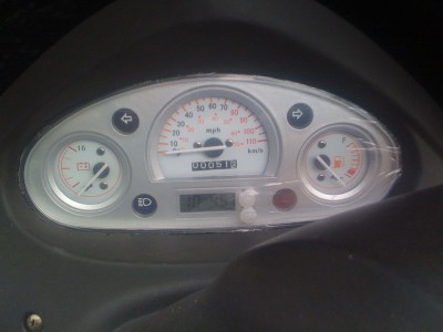

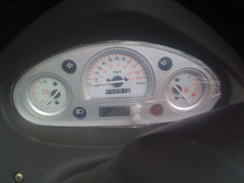

хочу приборную панель электронную, по размерам подходит с Nexus Highway, а вот получится ли подключить не знаю... да и в инет магазинах найти такую не могу...

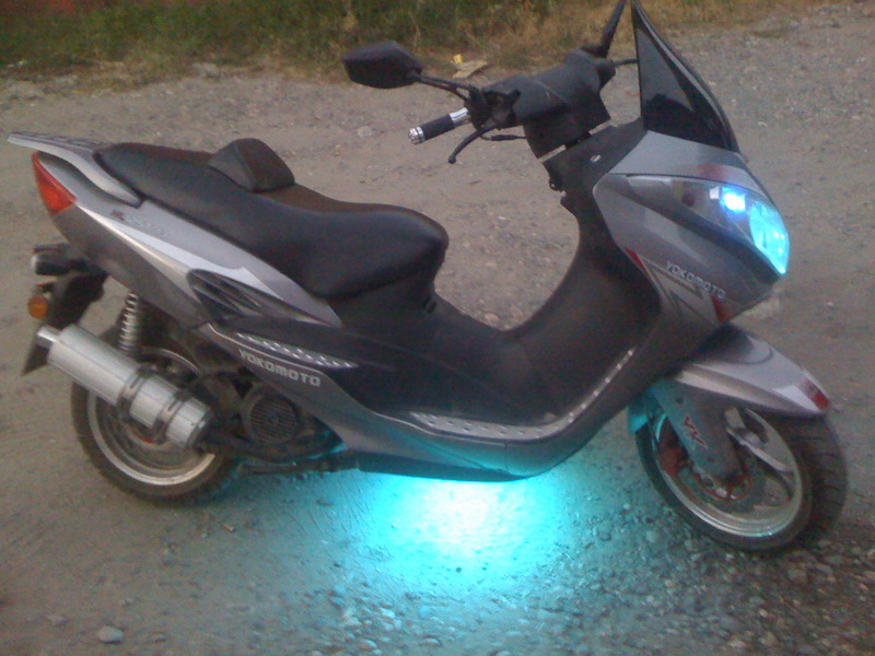

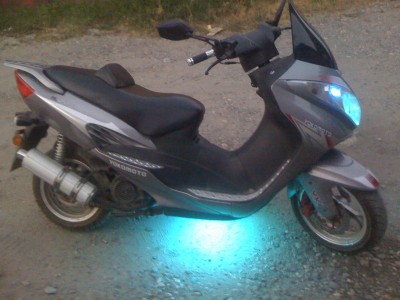

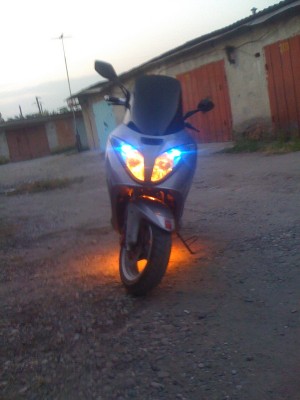

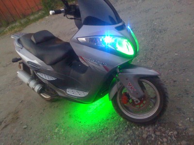

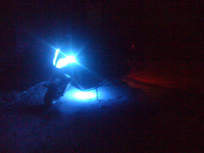

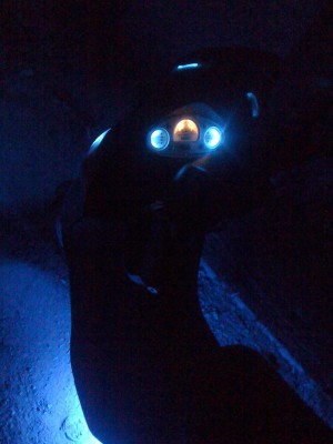

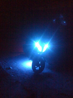

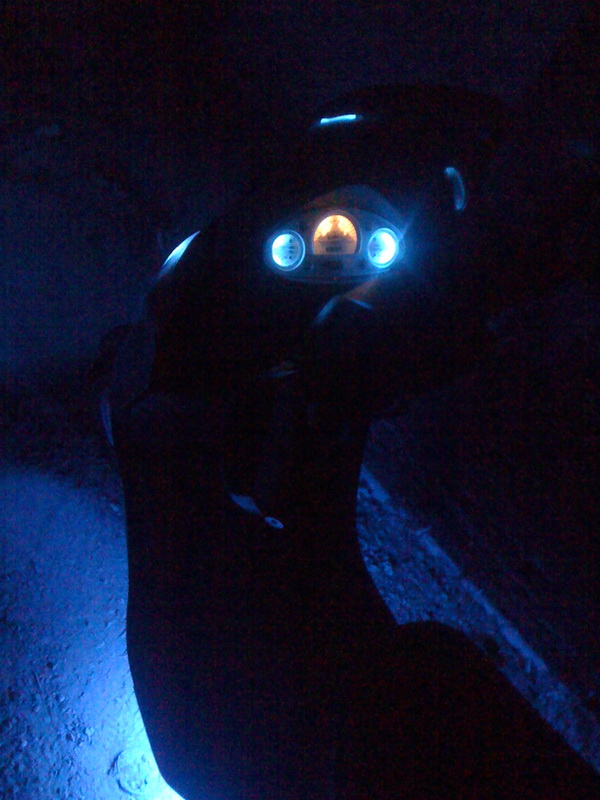

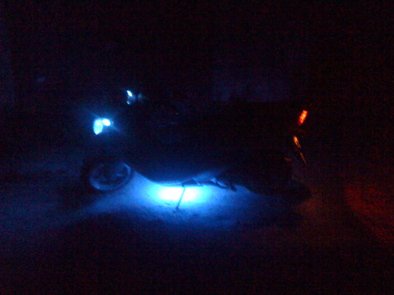

Приехал механик, все сделал... Но вот что странно, стоп сигнал неправильно работал с его слов из-за неправильно подключенных проводов, моментальный разряд аккумулятора из-за замыкания генератора, опять же со слов механика из-за попадания воды. Один нюанс, стоп сигнал корректно работал до поломки, даже с неправильным подключением, а замыкание генератора якобы из-за воды произошло уже на территории магазина под крышей, а на улице +42 и больше недели не было дождей, соответственно и луж нет. Получается в генератор плюнули чтоль?... ладно пусть на его совести останется, главное, что починил!
Вобщем скут в данный момент на ходу и радует))..

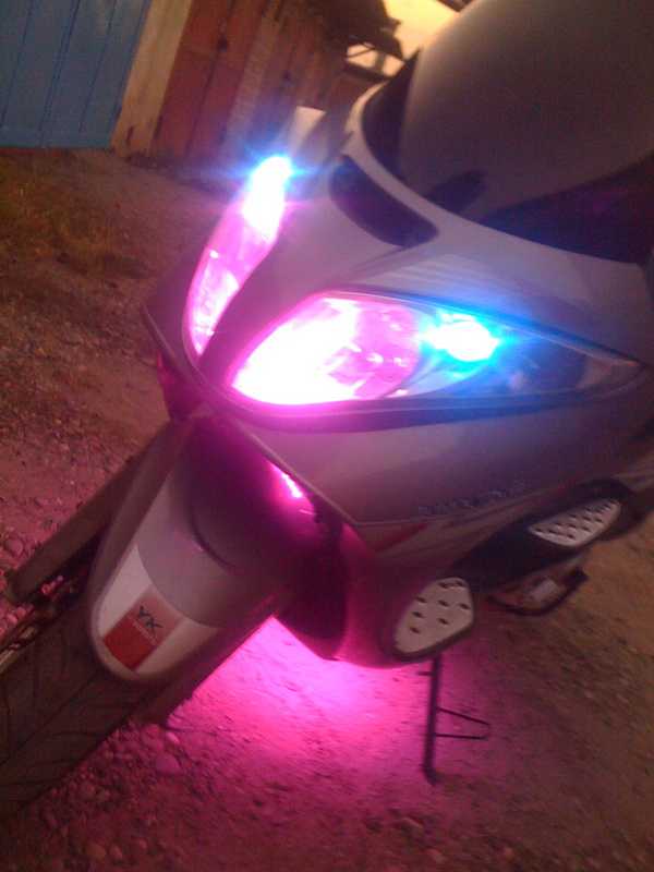

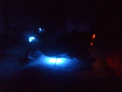

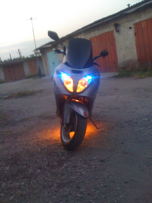

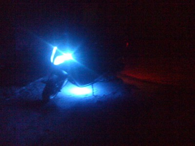

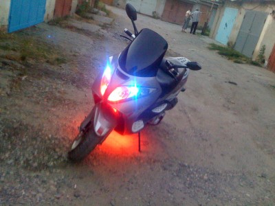

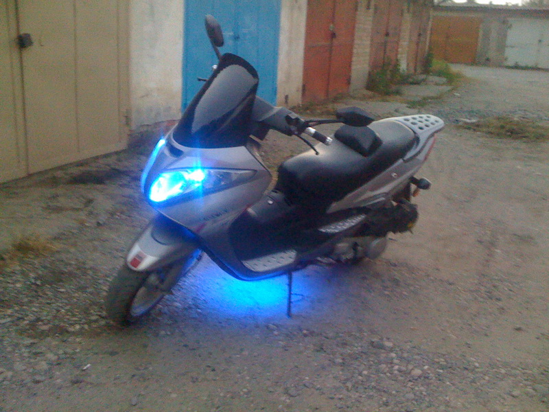

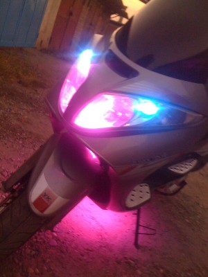

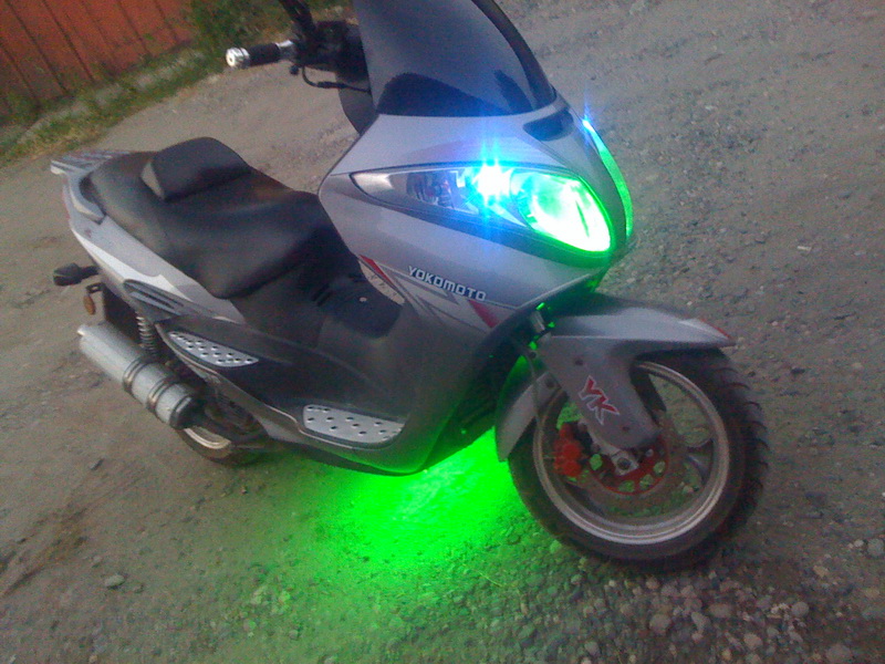

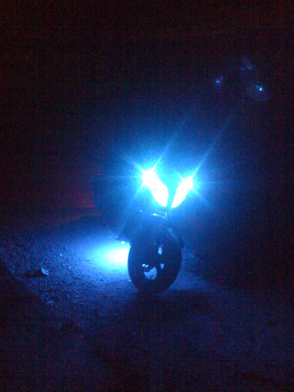

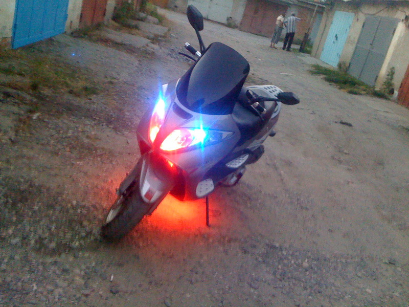

Кстати, поставил подсветку...
IMG_0143.jpg [ 167.82 KiB | Просмотров: 6020 ]
IMG_0144.jpg [ 179.08 KiB | Просмотров: 6020 ]
IMG_0146.jpg [ 136.5 KiB | Просмотров: 6020 ]
IMG_0147.jpg [ 148.15 KiB | Просмотров: 6020 ]
IMG_0158.jpg [ 202.22 KiB | Просмотров: 6020 ]

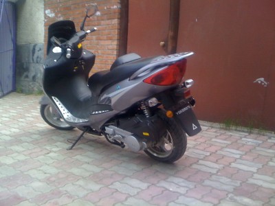

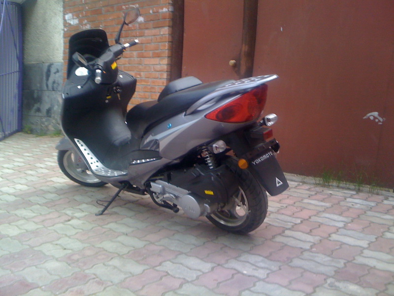

И еще фотки...
IMG_0159.jpg [ 206.2 KiB | Просмотров: 6019 ]
IMG_0160.jpg [ 199.06 KiB | Просмотров: 6019 ]
IMG_0161.jpg [ 142.35 KiB | Просмотров: 6019 ]
IMG_0162.jpg [ 159.78 KiB | Просмотров: 6019 ]
IMG_0163.jpg [ 174.66 KiB | Просмотров: 6019 ]

Приборка цифровая на Новохохловской в Москве есть, около 9 тысяч руб стоит..
