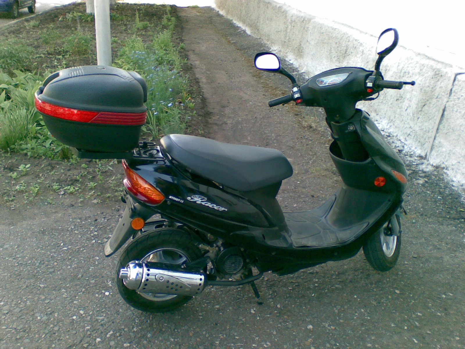

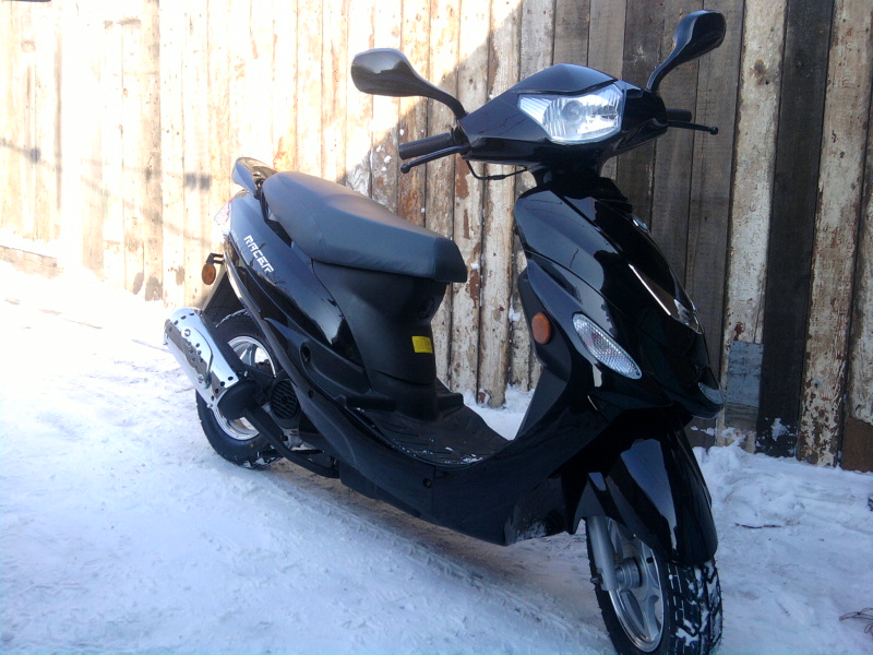

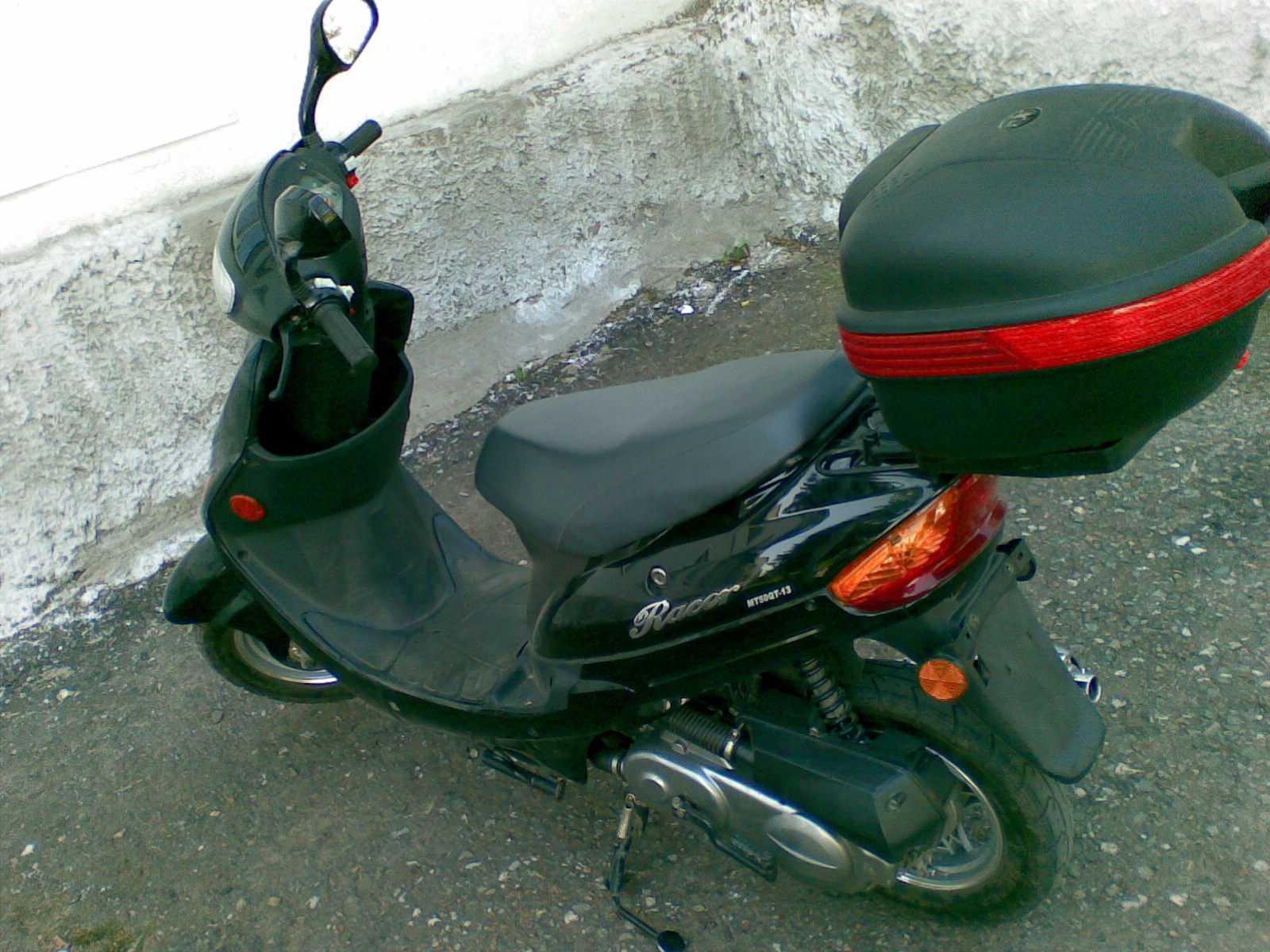

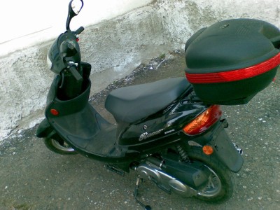

Приобрел по весне данный скутер, ща обкатываю. На форуме про него ничего не нашол :( , Кто на таком гоняет ?

в чем особенность? приукрашенный самый простенький китаец

Да собственно говоря ни в чем! Интересно узнать в реалии скока у него кубов? По разным моделям на форуме читал, что кубатура у китайца может быть больше чем заявленная в паспорте?

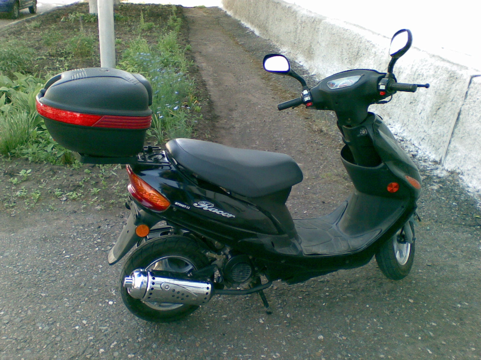

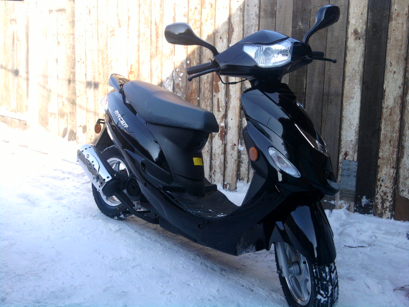

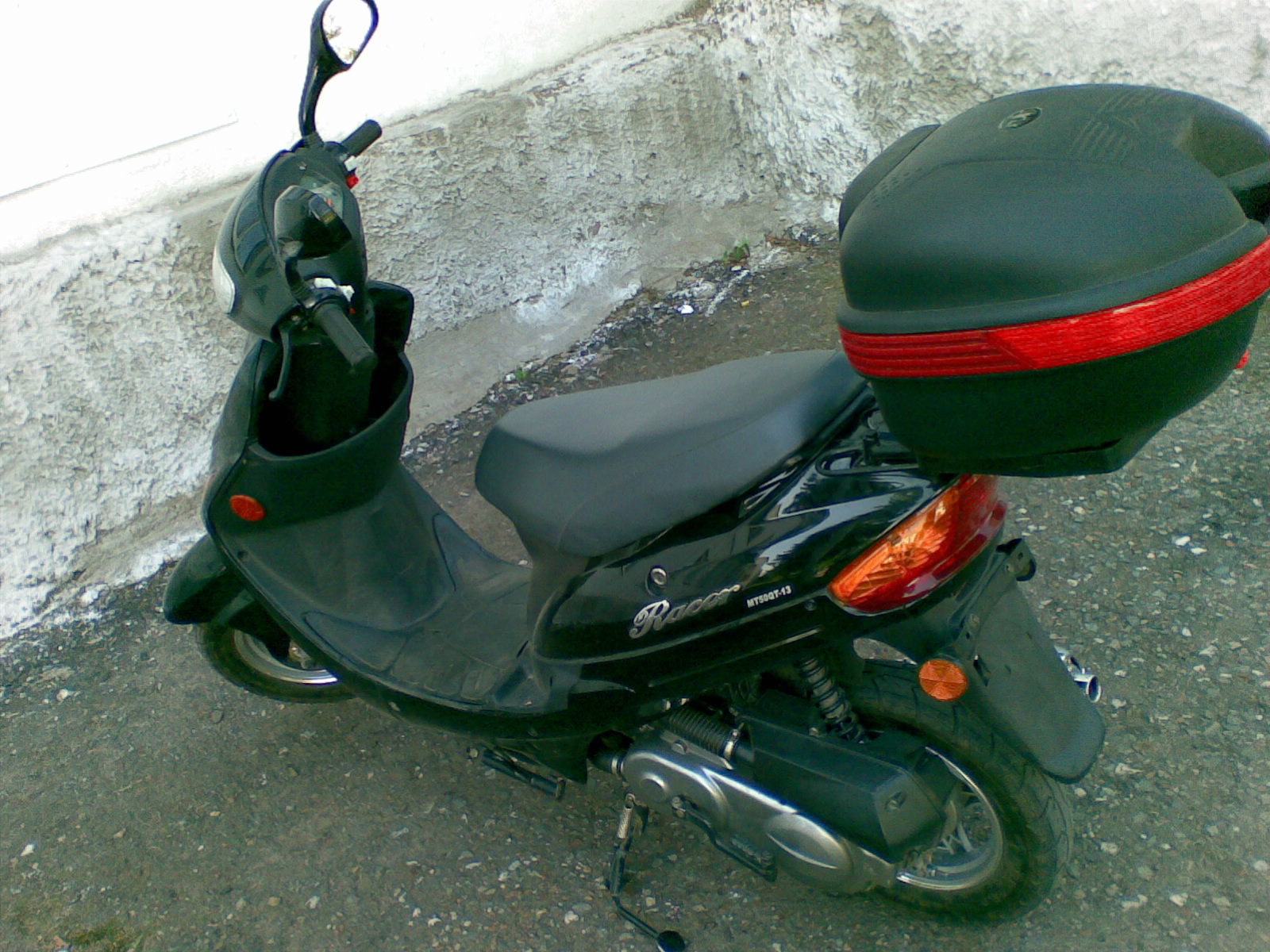

Всем привет! Такую же модель приобрел в июле 2008 года. Официальный поставщик - "Росбыттехника" (г. Барнаул), завод-изготовитель "Meitian" (г. Шанхай). Вначале думал, что обычный "китаец"... Но увидев "китайцев" (типа Honling) у соседних пацанов, понял, что скутер гораздо лучше сделан и собран.
Плюсы:
1. Литые 10' диски;
2. Передний дисковый тормоз;
3. Отличная сборка двигателя (болты и крепеж отличаются от общей сборки);
4. Карбюратор CVK (крышка пластиковая, настройка "богатая" - 5 делений иглы);
5. Резина бескамерная "Кенда" (езжу второй сезон - отличное состояние);
6. Тормозные элементы хорошего качества (проверял на днях состояние колодок - отличное);
7. Движок стандартный - 139QMB (проблем с запчастями нет);
8. Свеча стоковая - NGK 7HSA.
Минусы:
1. Отсутствие штатной сигнализации (но может быть это и к лучшему - меньше глюков, поставил "Pharaon" - проблем вообще нет);
2. Сорвана резьба на некторых соединениях и крепежах (багажник заворачивается 3-мя шестигранными евроболтами, причем 2 было сорвано).
3. Неудачное крепление троса спидометра (обрывался 2 раза за 2 года);
4. Пластик хрупкий (работать с ним аккуратно, помог термоклеевой пистолет);
5. При покупке нет в комплекте кофра (пришлось приобратетать у STIVа - опять же к лучшему - большой размер).
Официальный сайт - http://racer-motors.ru - можно скачать руководство по эксплуатации и каталог запчастей (заказать их могут только официальные дилеры).
Ну вот вроде бы и все. В принципе я доволен. *THUMBS UP*
P.S. vitalik51535,Velo_man, DjMaN и прочие Racer-оводы подскажите, пжст, какие ролики-грузики (размеры и масса) используются в ваших скутерах. На днях пришлось стоковый вариатор разбирать (профилактика-ТО - замучала вибрация под ногами) - измерил ролики и получилось вот что: 1 ролик - 17,5 х 14 мм, остальные 5 - 17 х 14, массу не измерял - не было весов точных. конти писал, что нужно при замене устанавливать такие же, но конкретно таких нет - есть тока 18 х 14, 17 х 12, 16 х 13. Можно ли установить 16 х 13?
Все молчат, даже официальный представитель не знает ("...По грузикам надо см. по весу, они ставятся вместе с пружинами и имеют маркировку по цвету (тяжелые, средние и облегченные - черные, красные, зеленые). У вас изначально стоят черные стандартные грузики с так. пружинами...").
Заранее благодарен за ответ. *DRINK*
