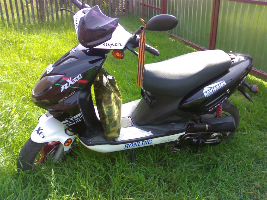

Как ни странно мне скут (Хонлинг Навигатор qt13) попался хороший.
Правда после обкатки появились провалы ( но мне кажется это у всех такая болезнь), а так работает на славу, менял только масло. Ни разу меня не подвел, тьфу, тьфу. За 100км от дома ездил, и ни раз, все ок, 60-70км разгонялся и шел нормально. Как один, так и вдвоем. Правда сейчас перевалило за 5тысяч, думаю поршневая сдохла не тянет. Летом займусь, узнаю что, да как. А пластик, я его и не трогал. Амортизаторы жестковаты для одного, вдвоем самый раз. Брал в г. Рязань.
