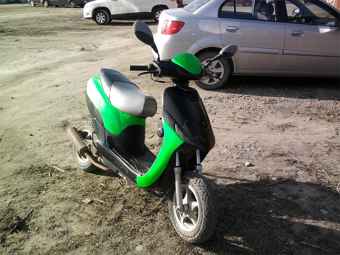

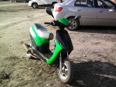

Привет всем!
С данного момента я буду размешать всё, что происходит с моим скутером.
Будет много различных фоток и другое. Пишите если кому то интересно :)

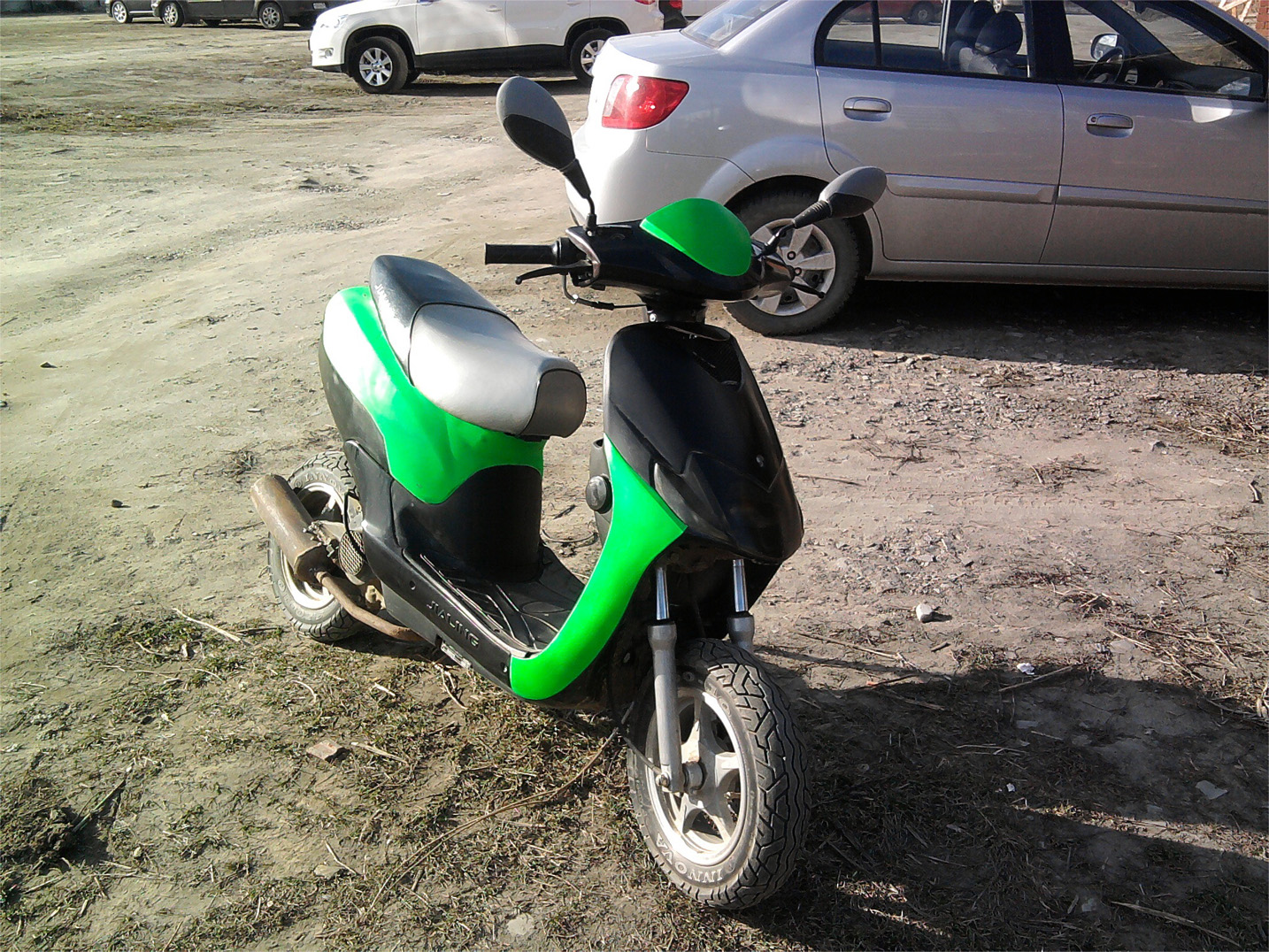

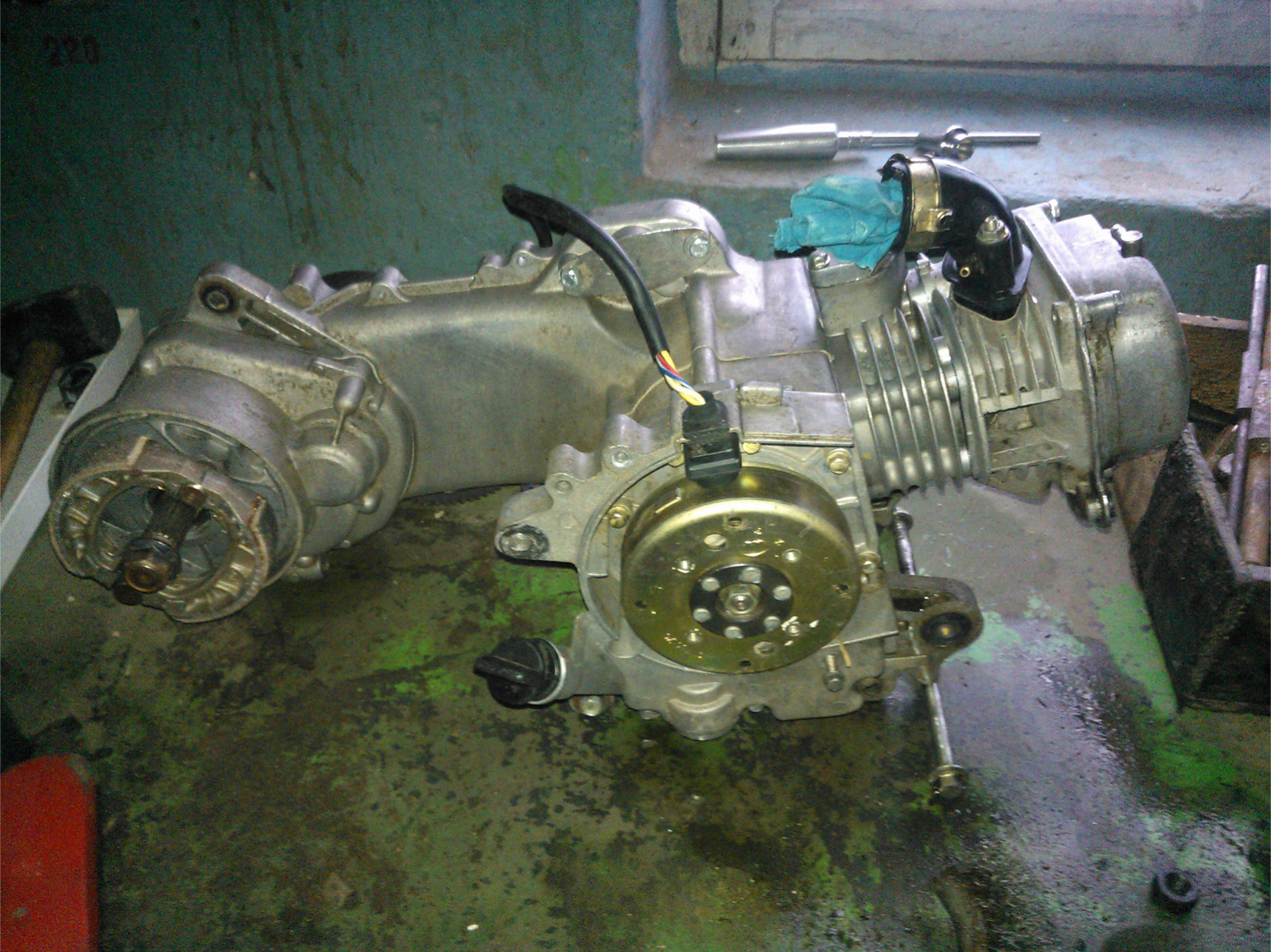

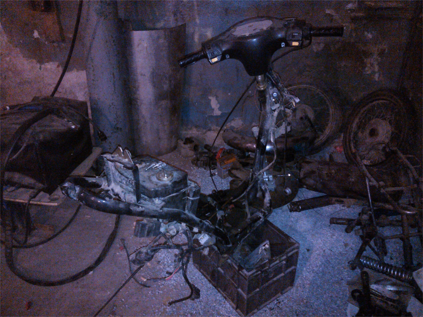

Итак, всё началось с того, что купил я этот скутер в 2010 году! Он был убит. На одометре было 315 км, но уже поменяли центробежное сцепление т.к оно разлетелось. Короче скутер не знал, что такое обкатка и после этого я его купил. Он был не на ходу. Я его восстановил и тут понеслось....

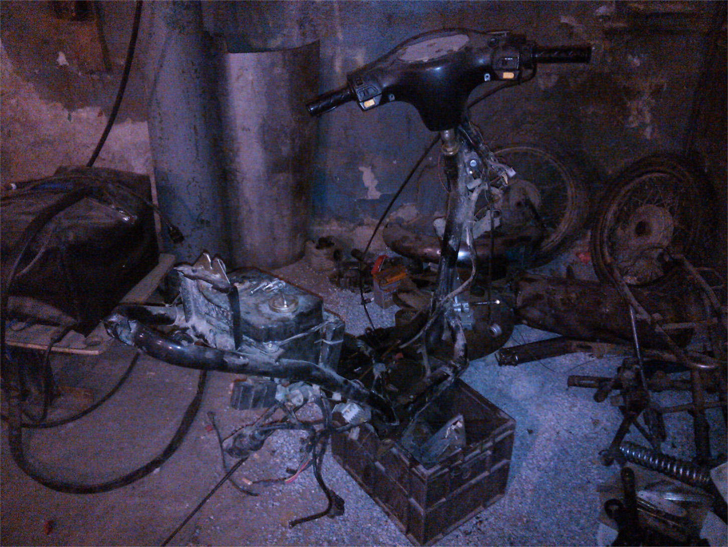

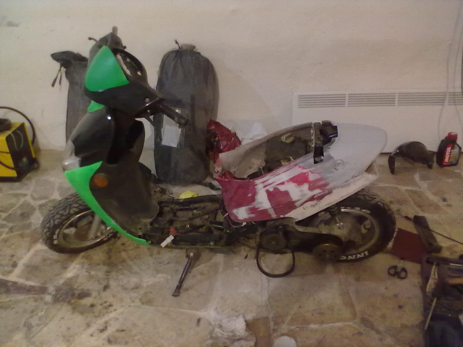

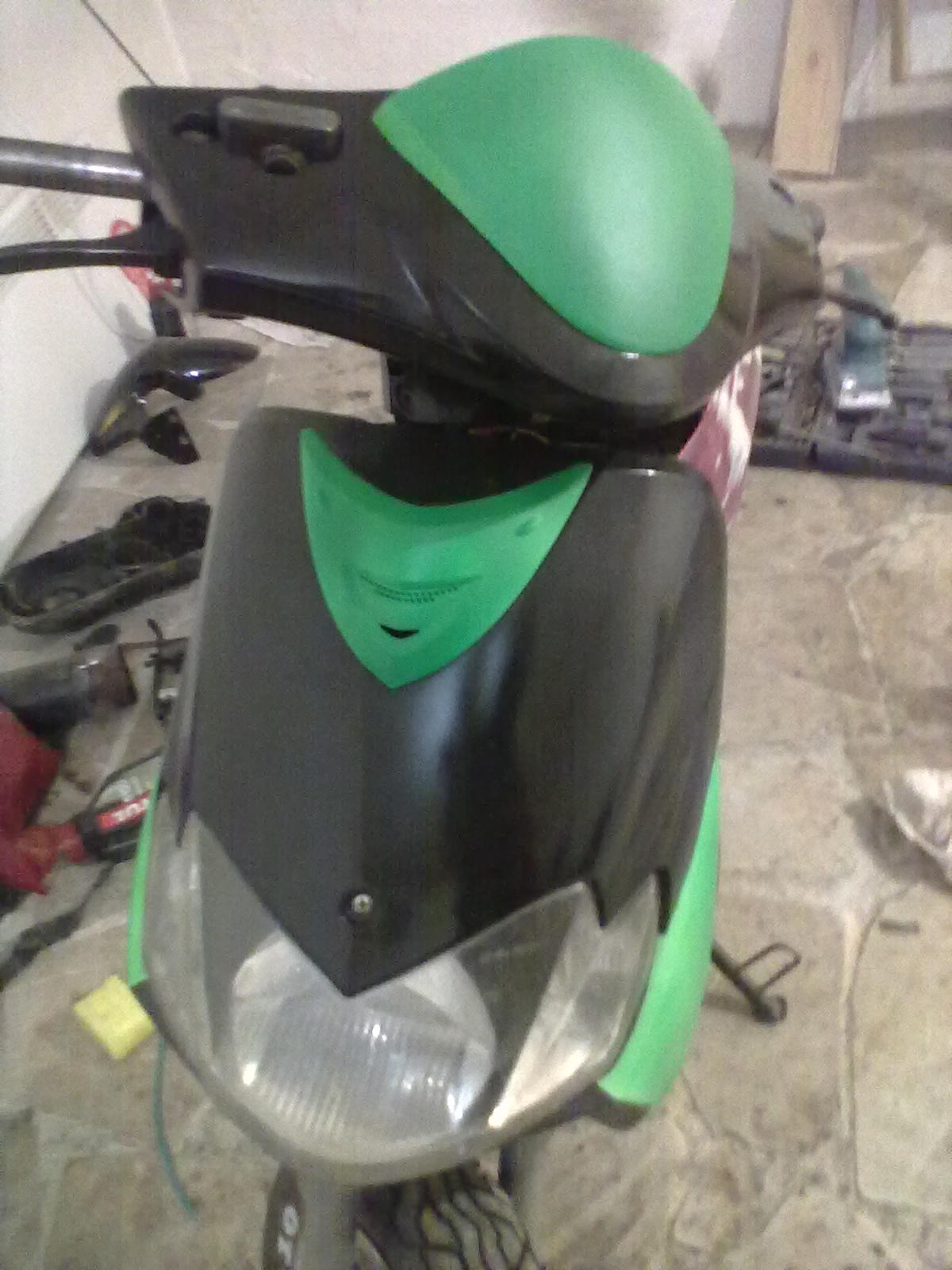

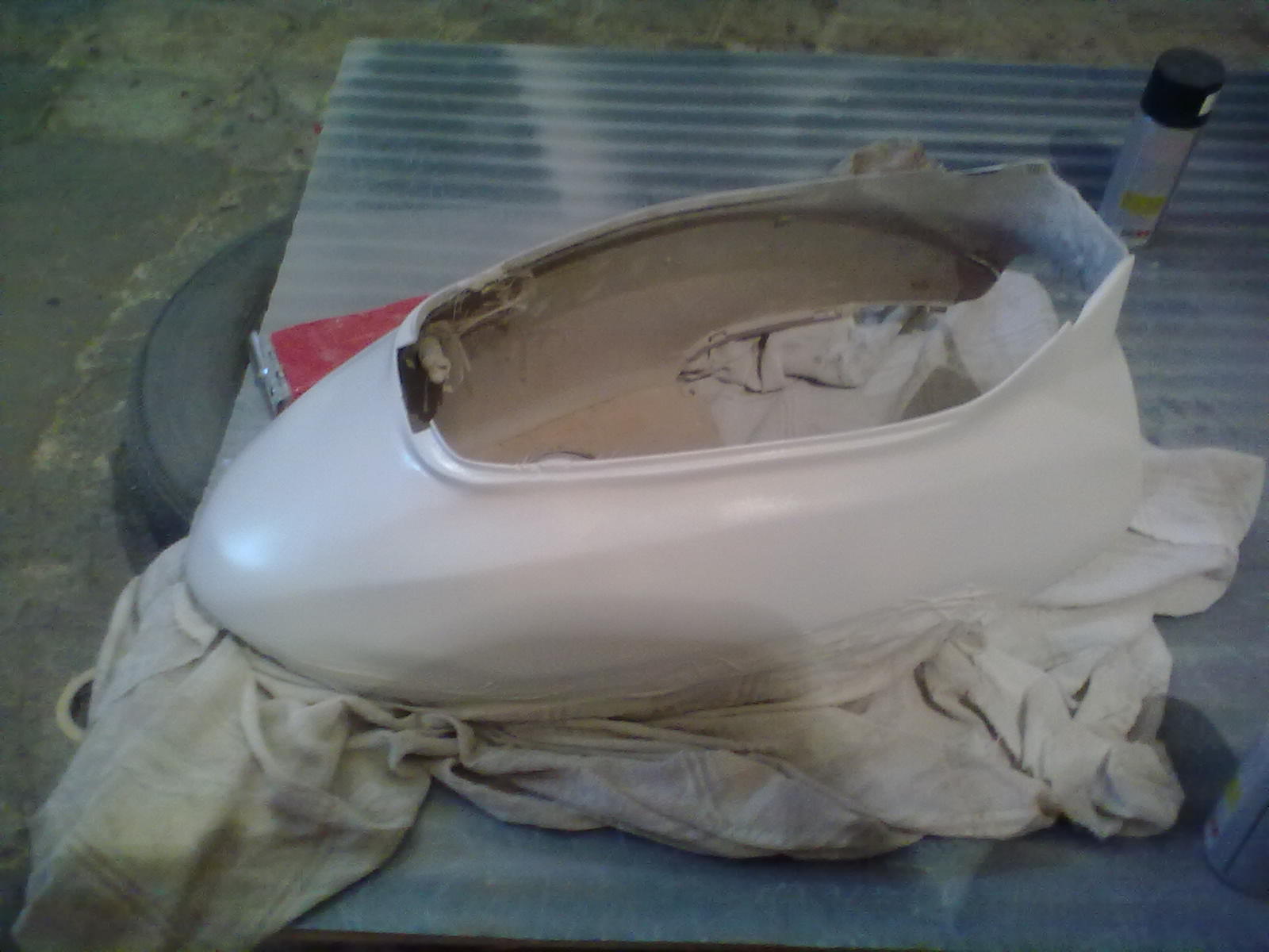

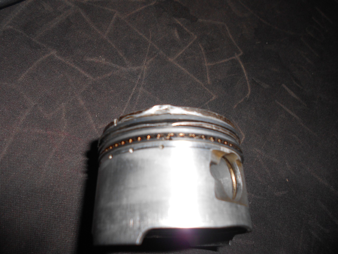

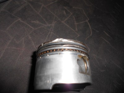

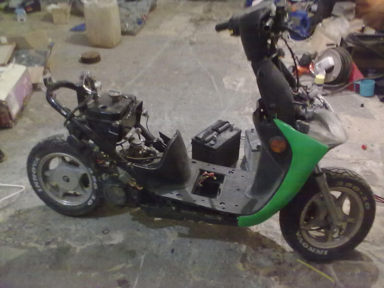

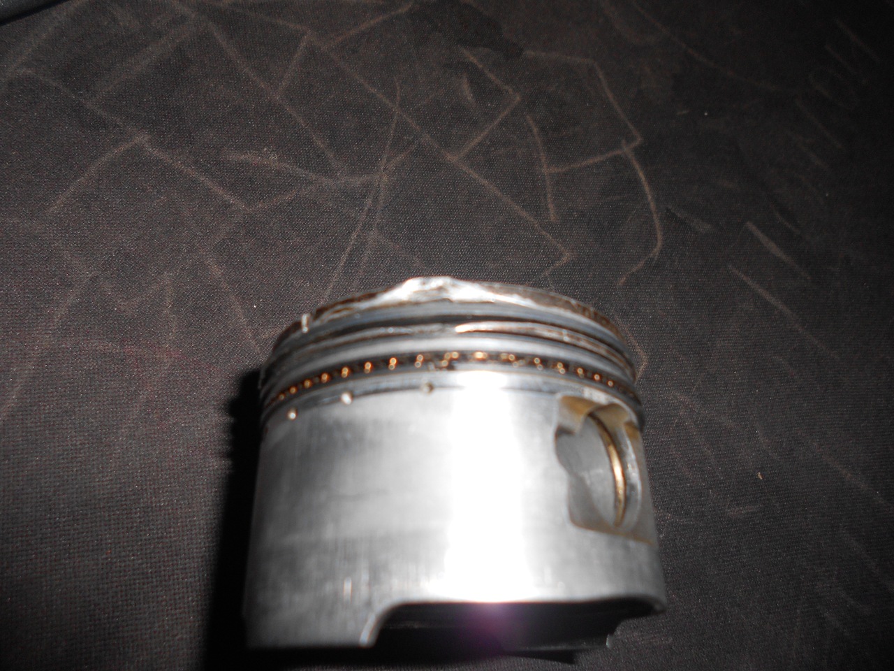

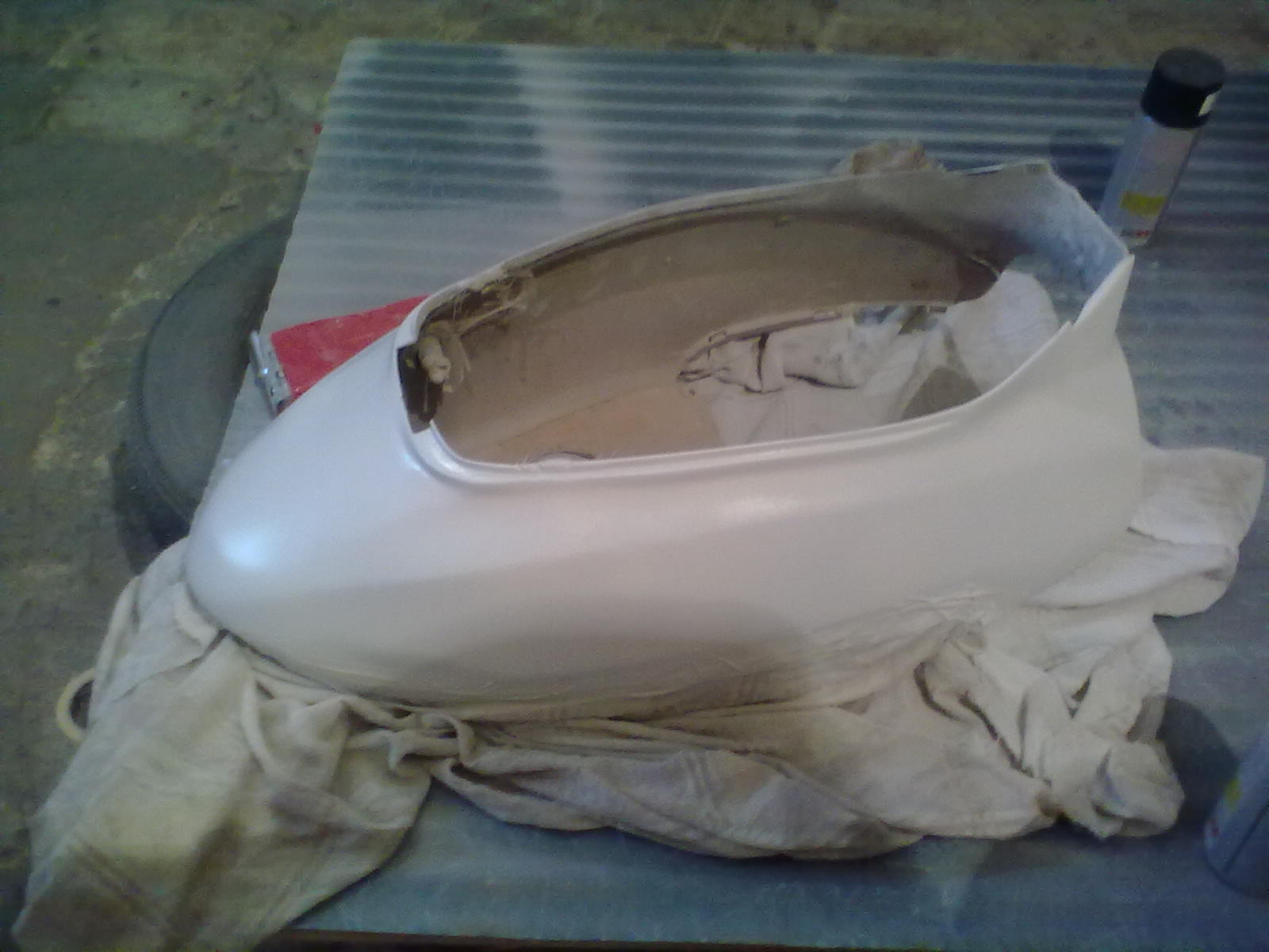

Посмотрев, что делают со скутерами мне тоже захотелось. Докатался я 2010 сезон и начал разбирать движку, кстати с завода там стоит 72куб(47 мм) и диаметр камеры сгорания там 47. Поменял я колечки и заполировал впуск и выпуск. Собрал всё это счастье, потом начал делать внешний вид. Сделал подхвостник, убрал сзади все фонари всё там было сделано под ноль, также перекрасил его в чёрно-зелёный (краска не очень легла, но смотрелось красиво) и поставил соленоид на открывание сиденья. Так как там был полу обрубленный глушитель, я сделал из подручный средств прямоток. Откатав пол сезона у меня начало выкидывать масло, через 3 дня он вообще почти не ехал. Я опять раскидал его и обнаружил, что одно компрессионное колечко выплюнуло в трубу, слава богу не задело цилиндр, но голову чуть чуть коцнуло, это не так важно. На следующий день я поставил новый поршень, колечки, палец. Поставил красные пружинки в сцепление и поменял грузики вариатора на 5,5 гр. Доездил 2011 сезон потихонечку. Поставил его в гараж и забыл про него :) Сейчас к оттаиванию вспомнил. Разобрал его весь, выкинул всё лишнее, убрал эл.стартер все лишние провода, убрал аккумулятор. Потом кёрхером(пеной) отдельно помыл картер, диски и раму. Рама сейчас стоит чистенькая аж блестит. Готовлю к покраске диски и картер. Поставил в переднюю вилку более жёсткие пружины т.к опустил перед и разрабатываю удлинение базы и занижение. Вот и мой скутер. Буду обновлять регулярно.

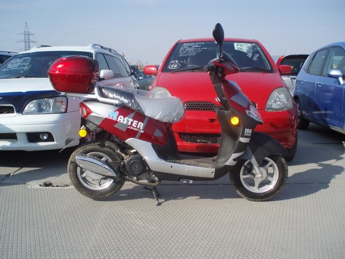

1.jpg [ 164.19 KiB | Просмотров: 7272 ]
Комментарий к файлу: Так он выглядит новый

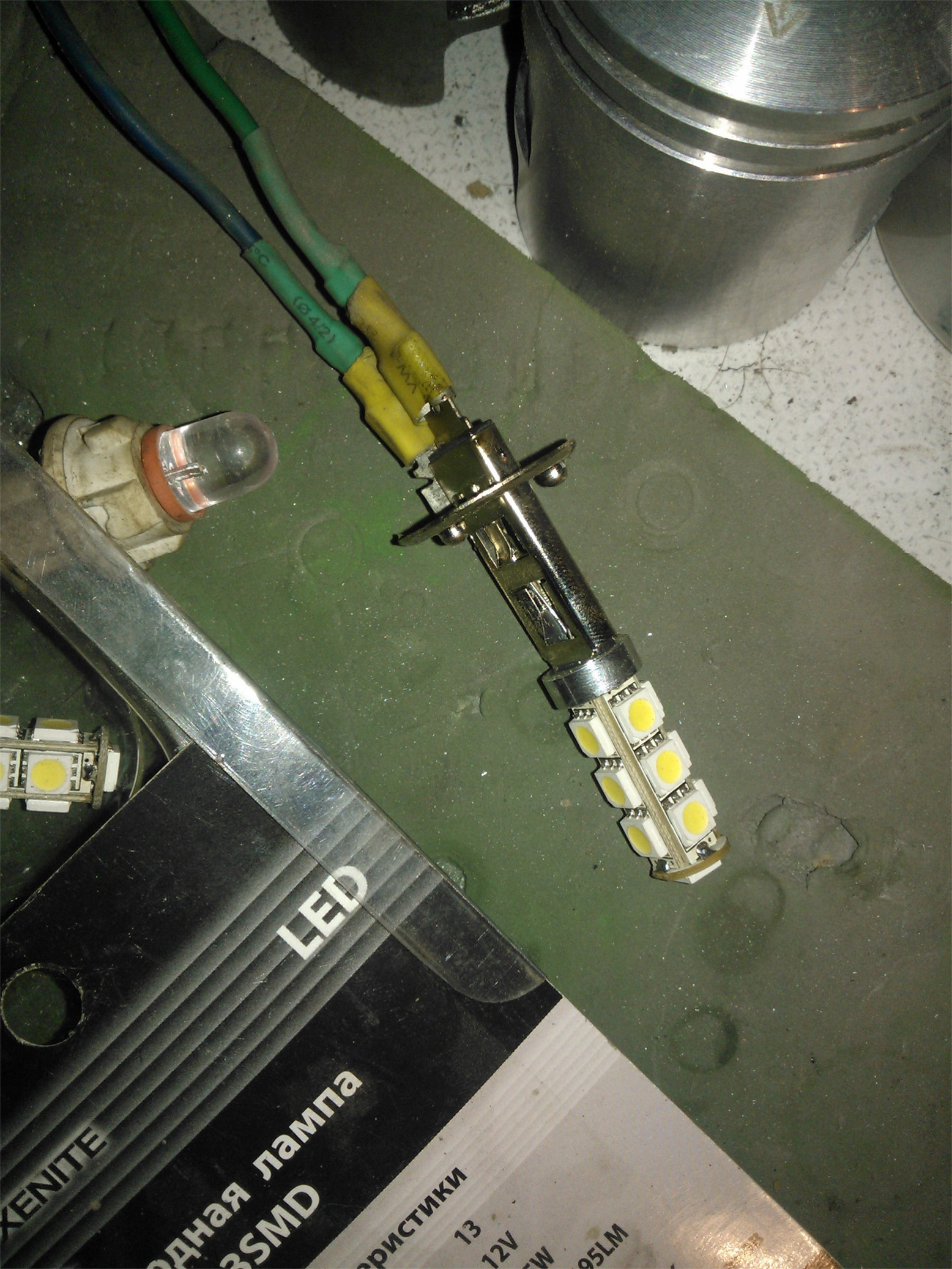

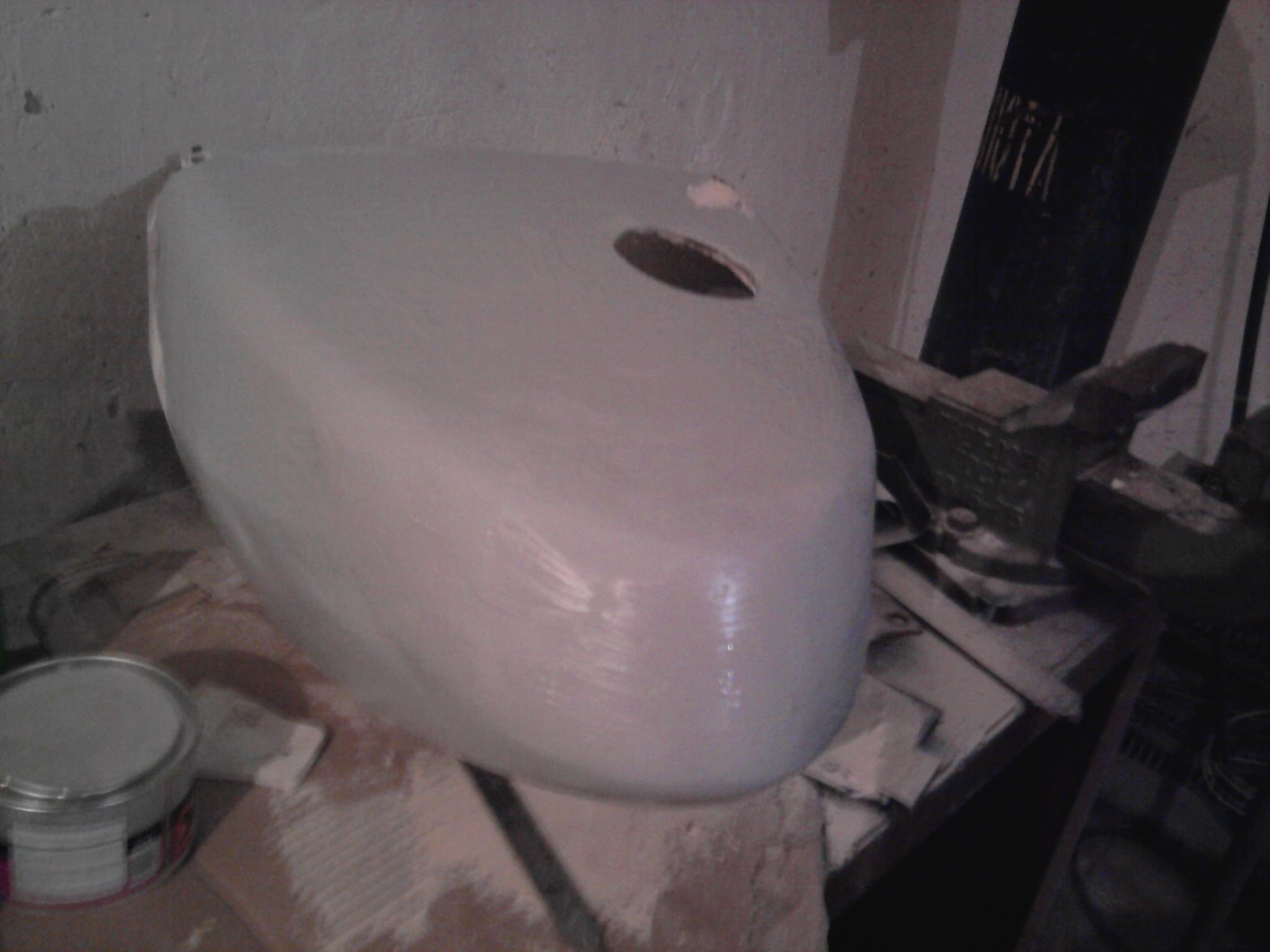

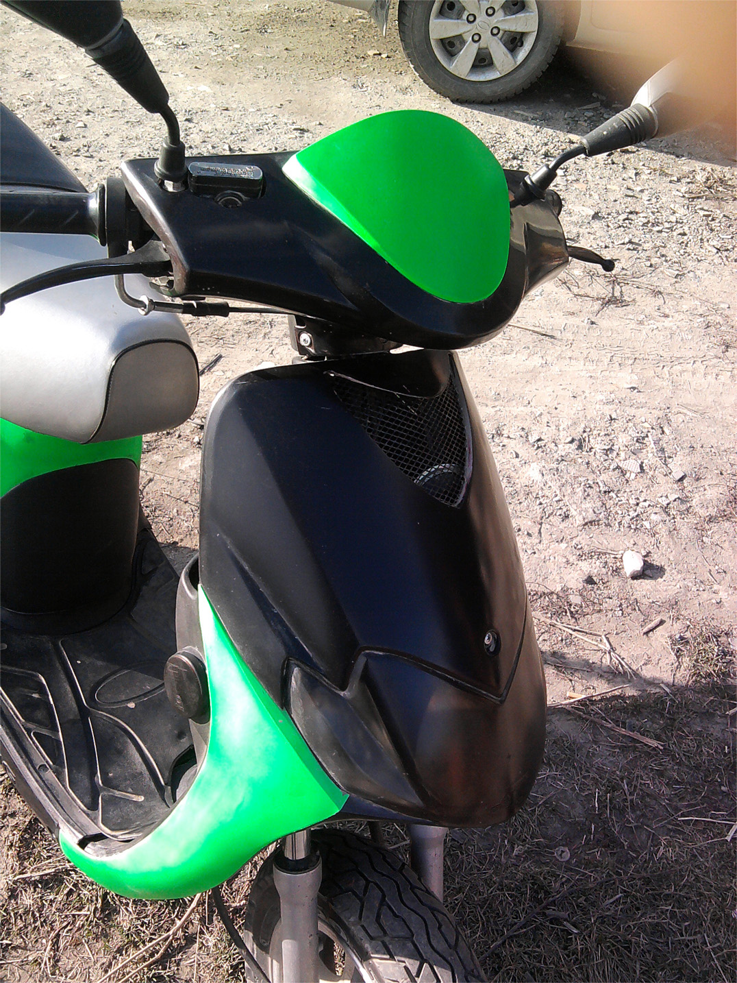

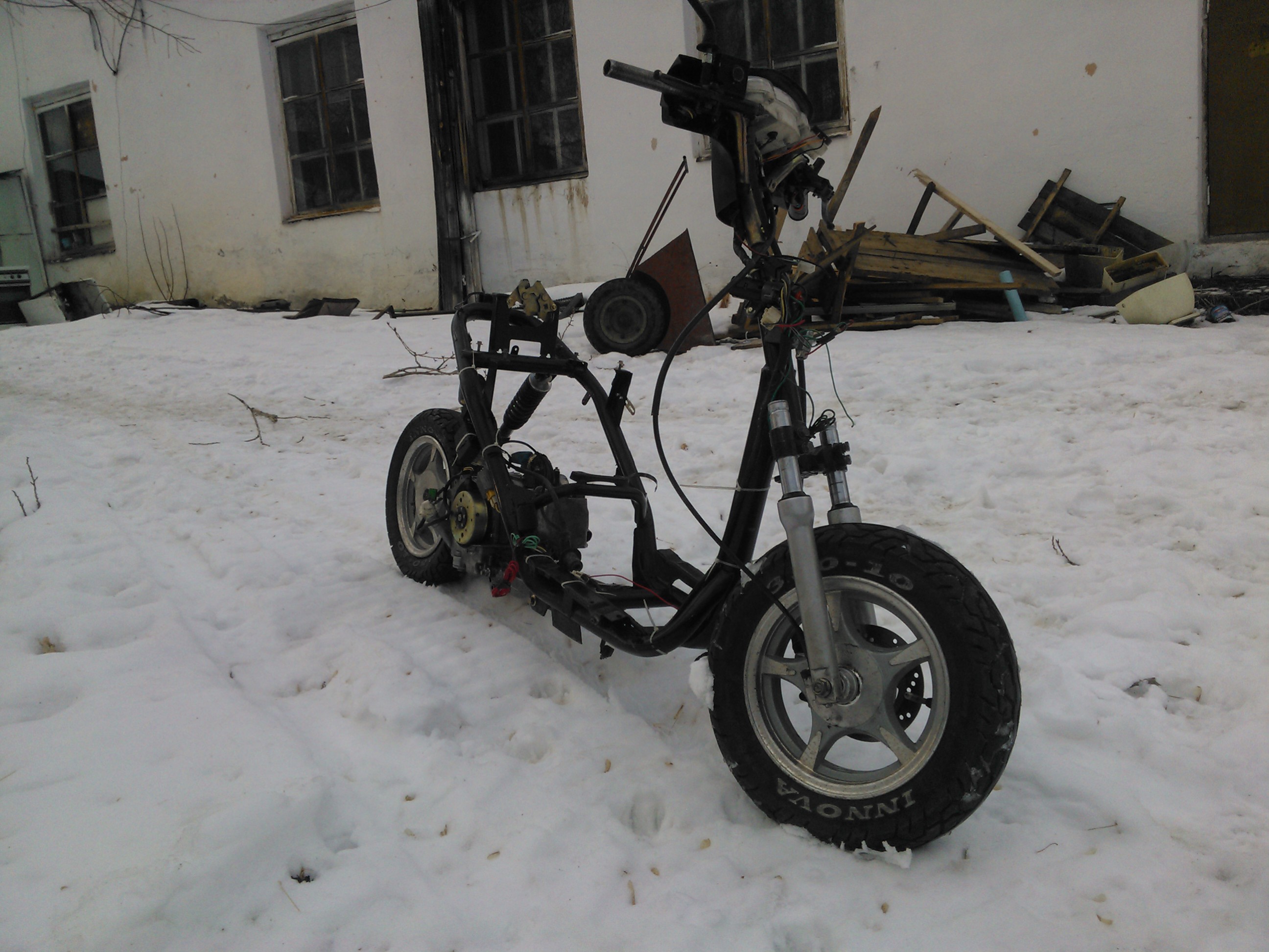

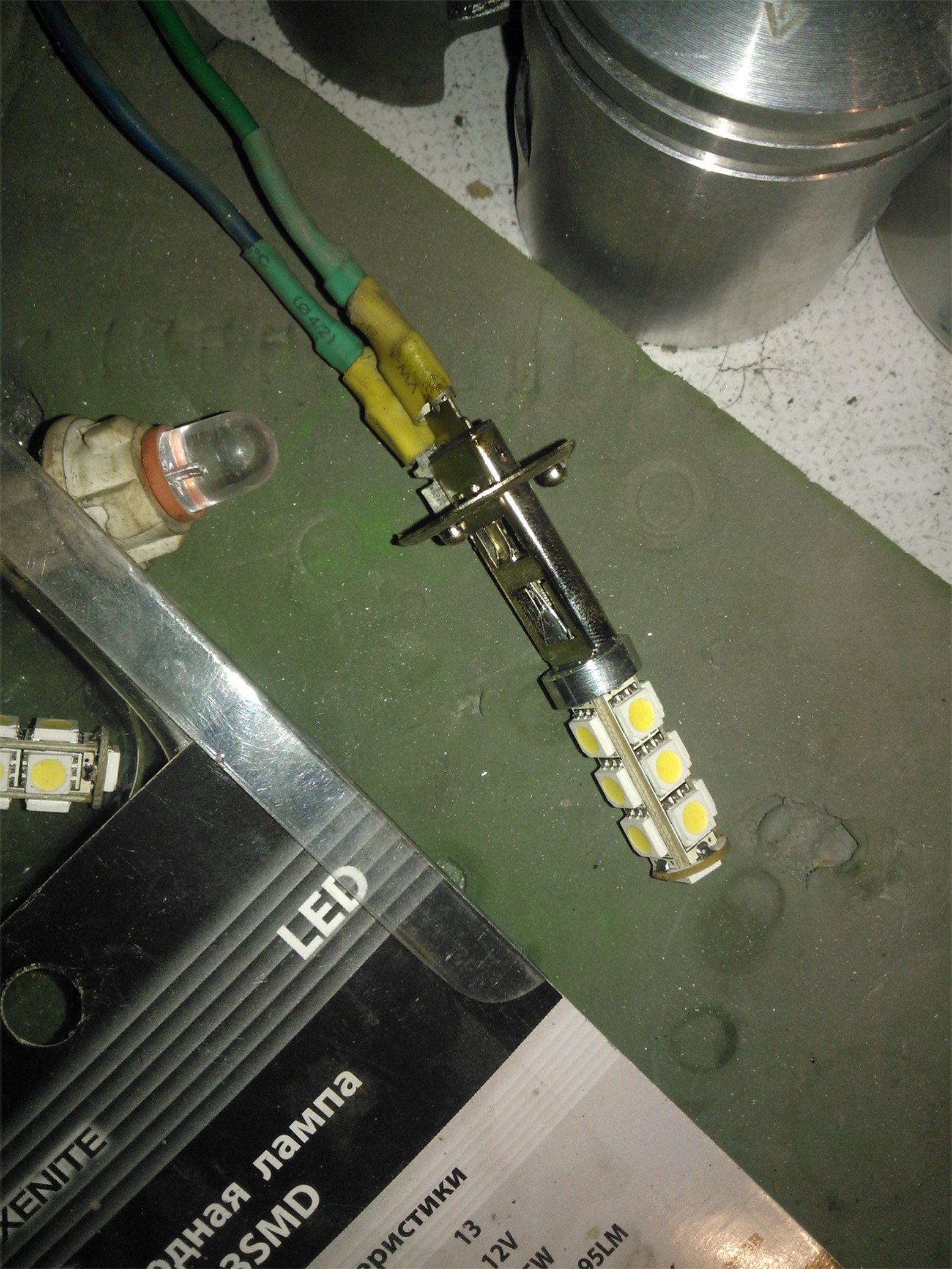

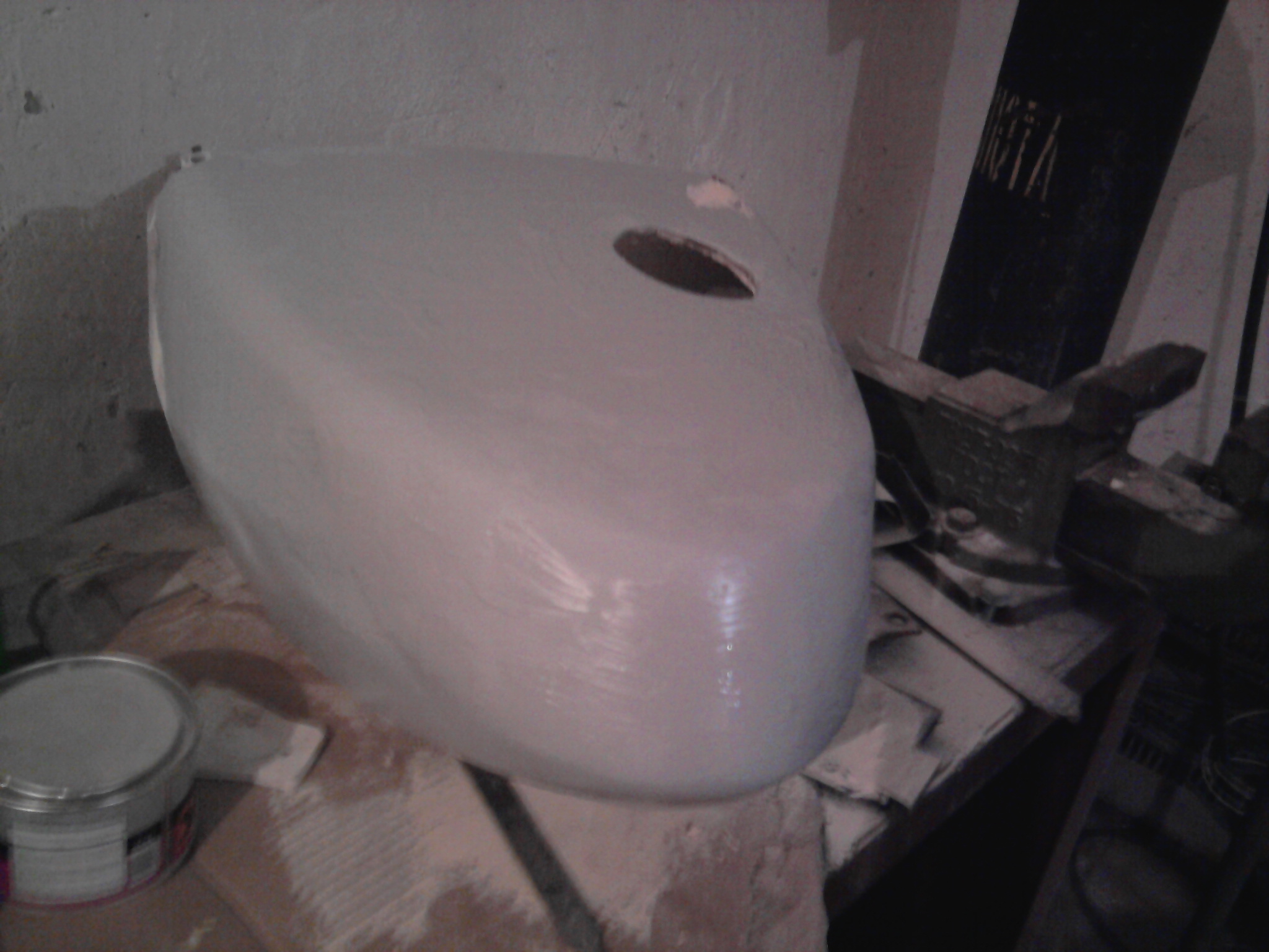

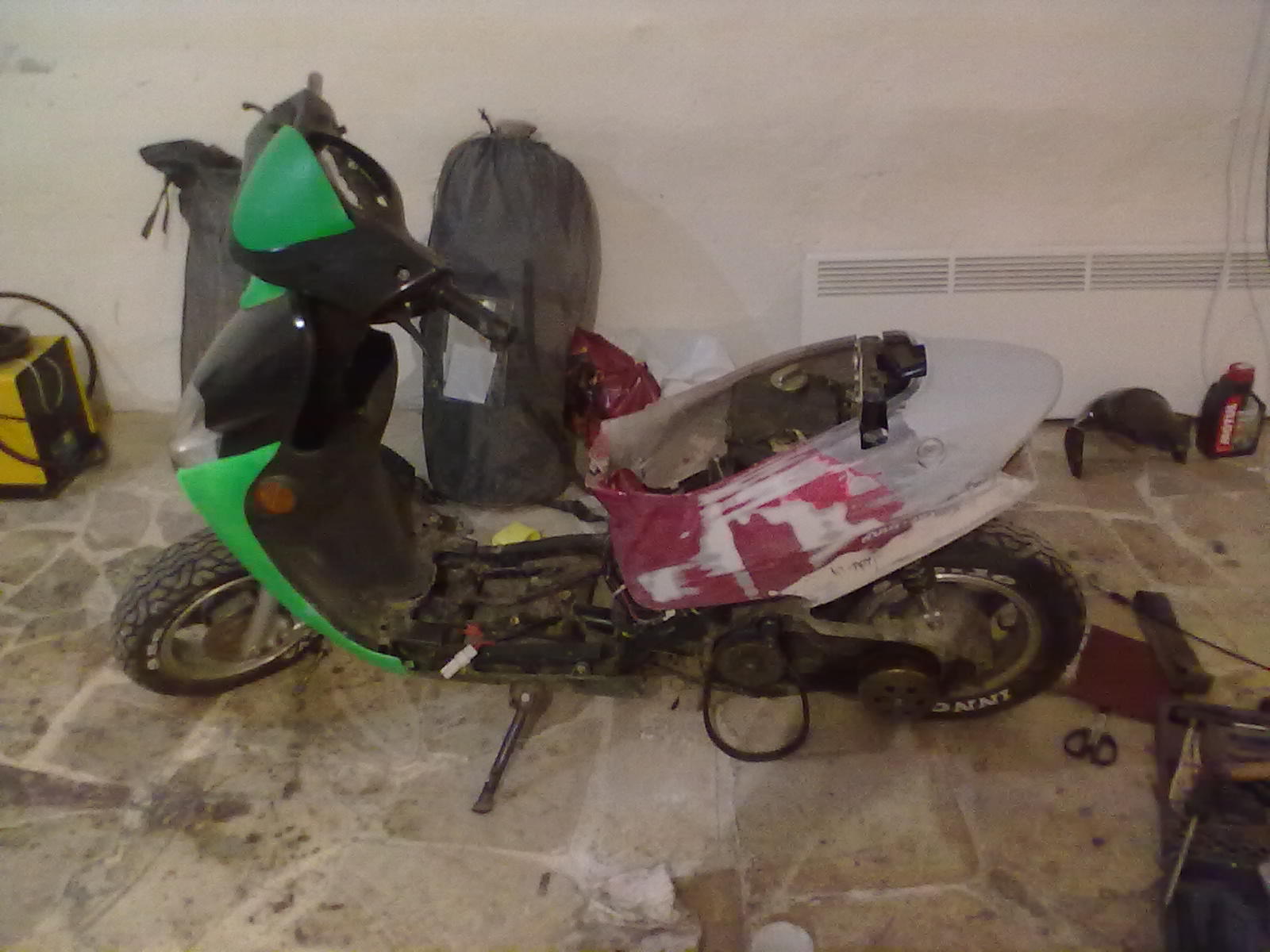

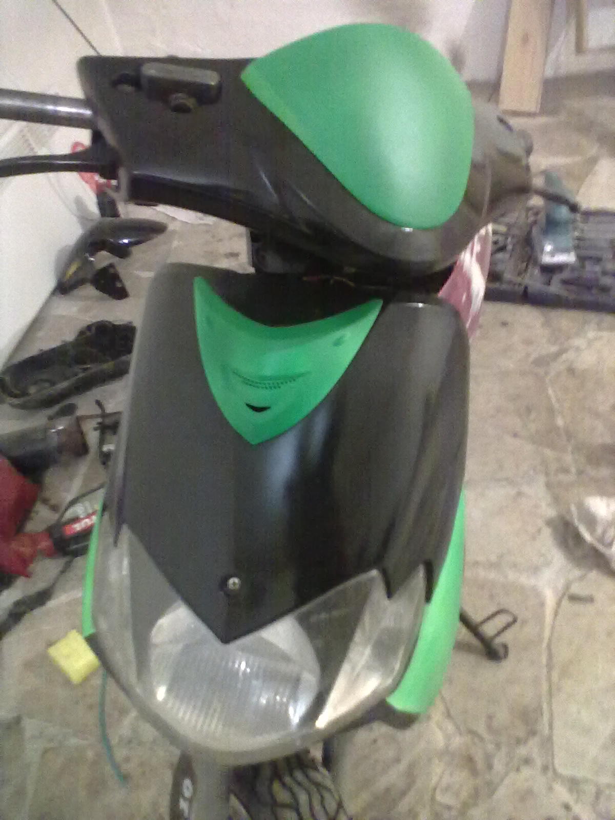

Какой делаю его сейчас.
Комментарий к файлу: Светодиодная лампочка
337.jpg [ 837.68 KiB | Просмотров: 7267 ]

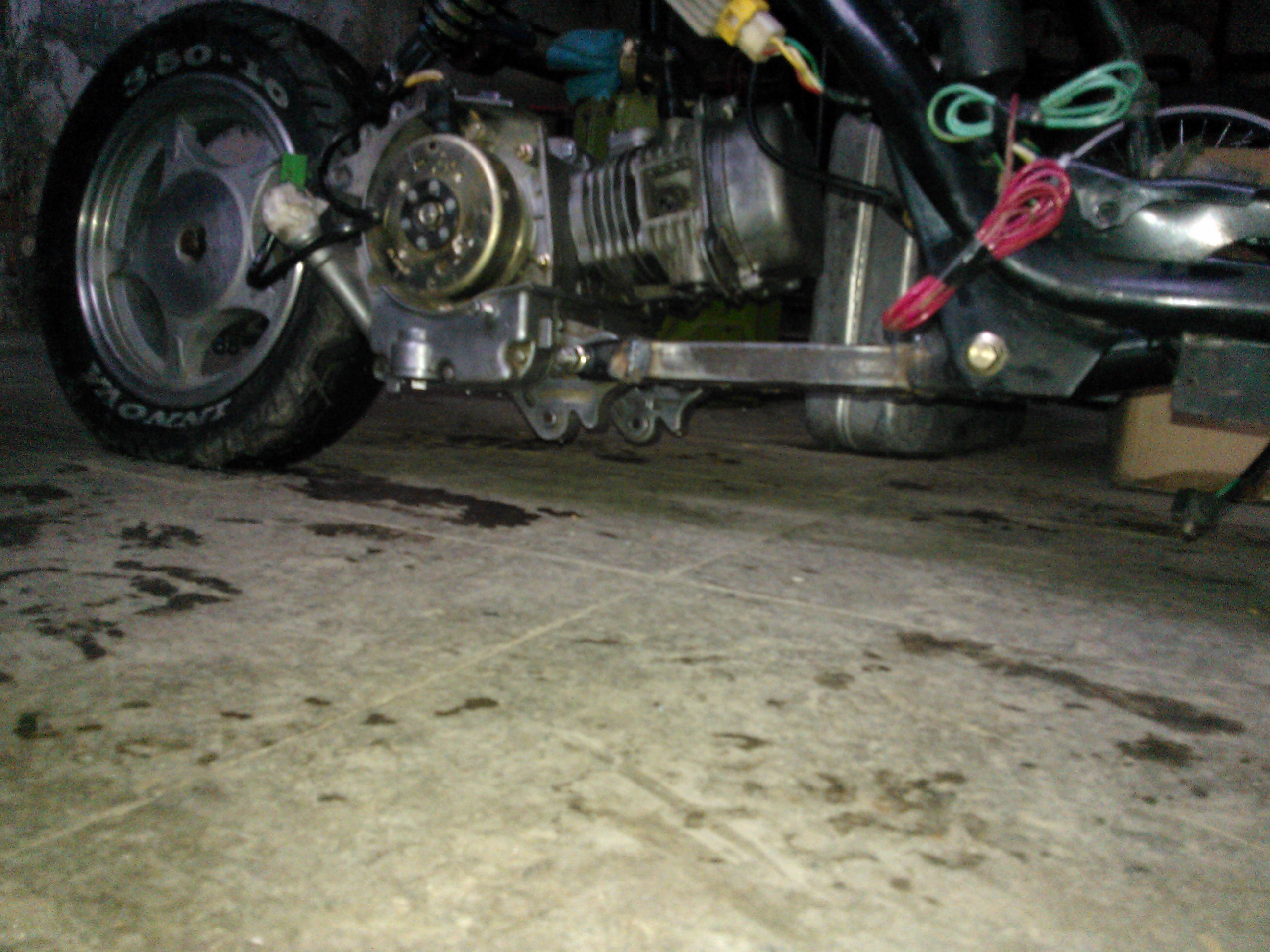

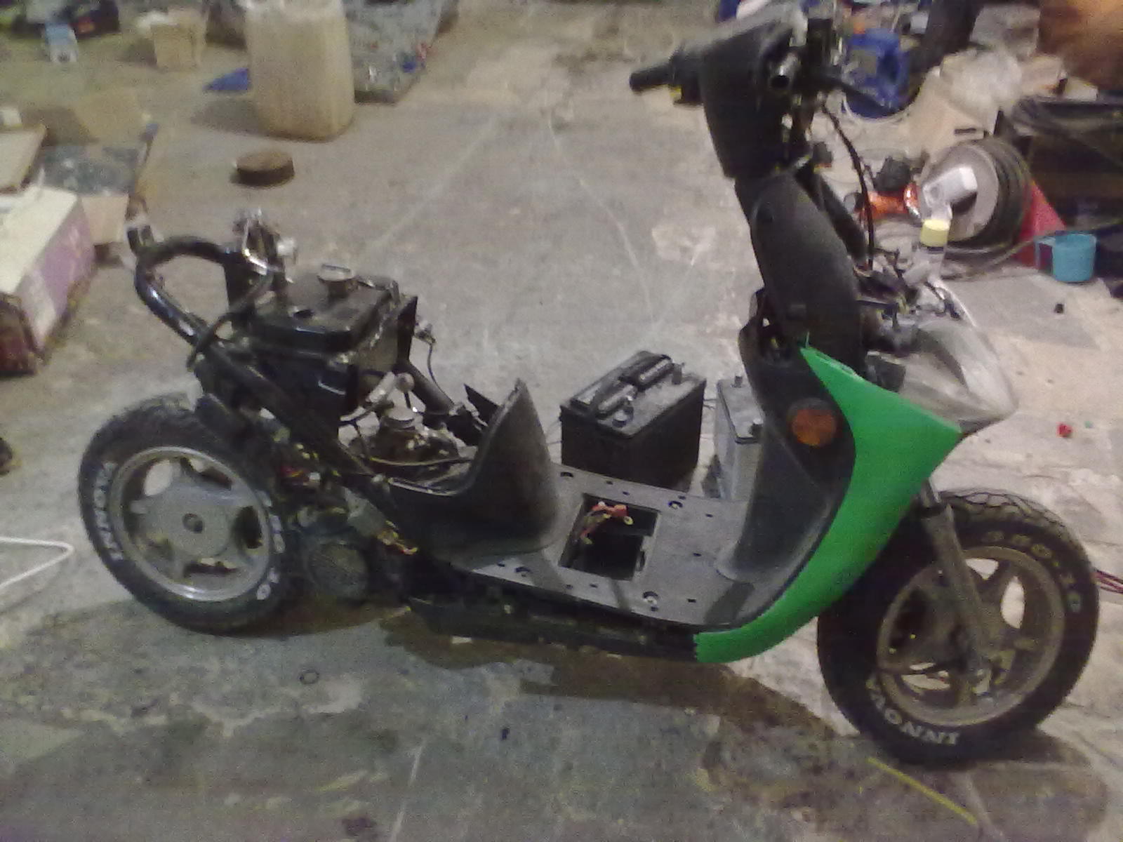

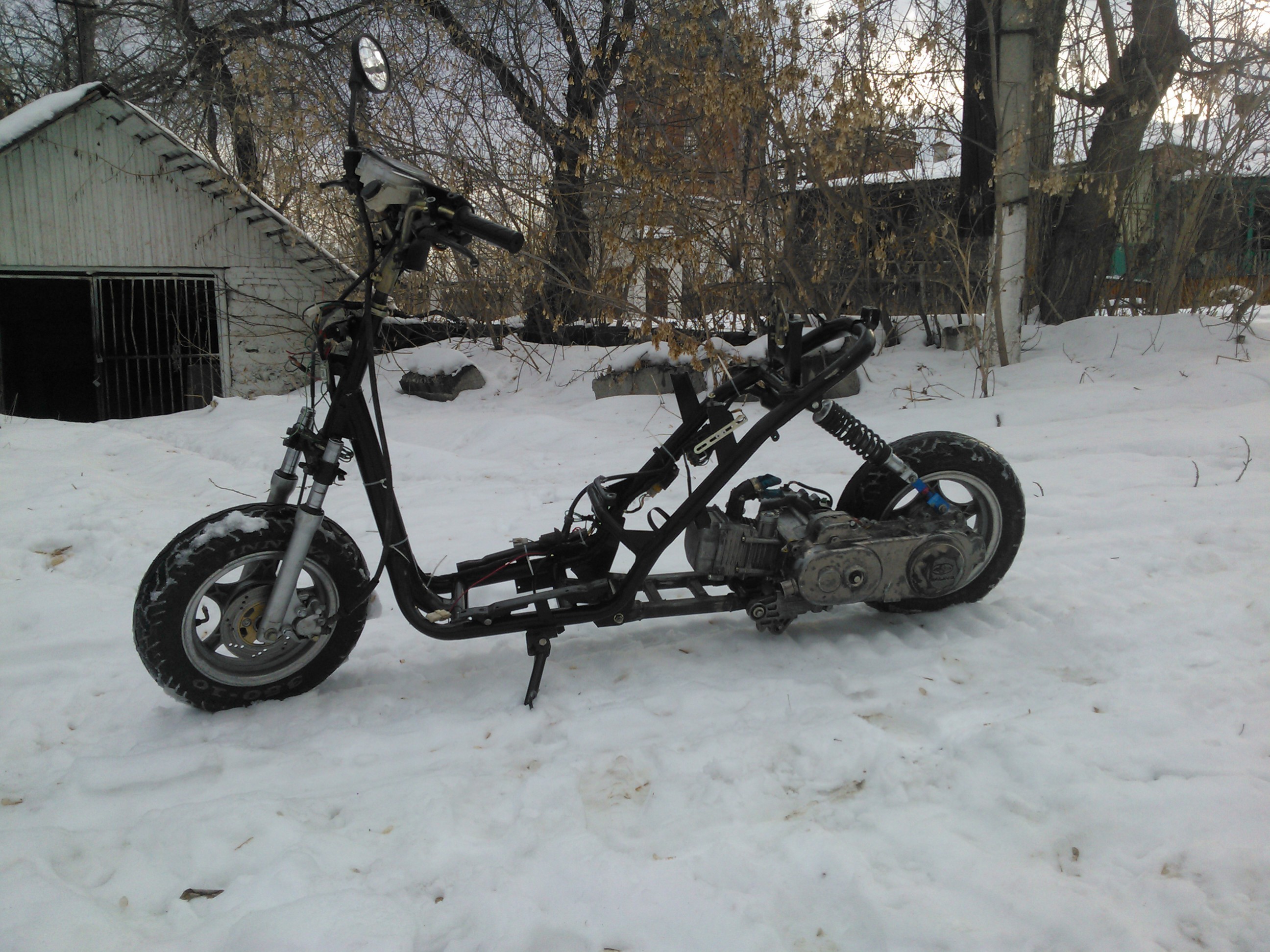

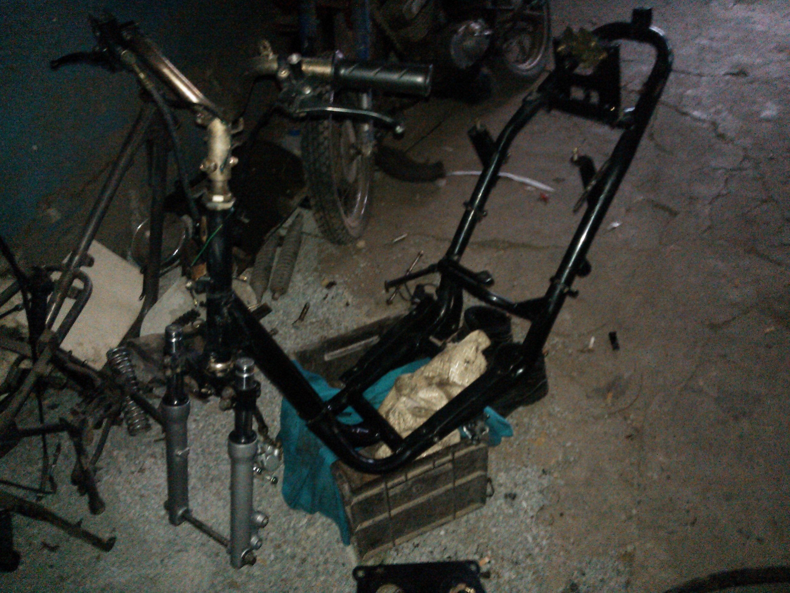

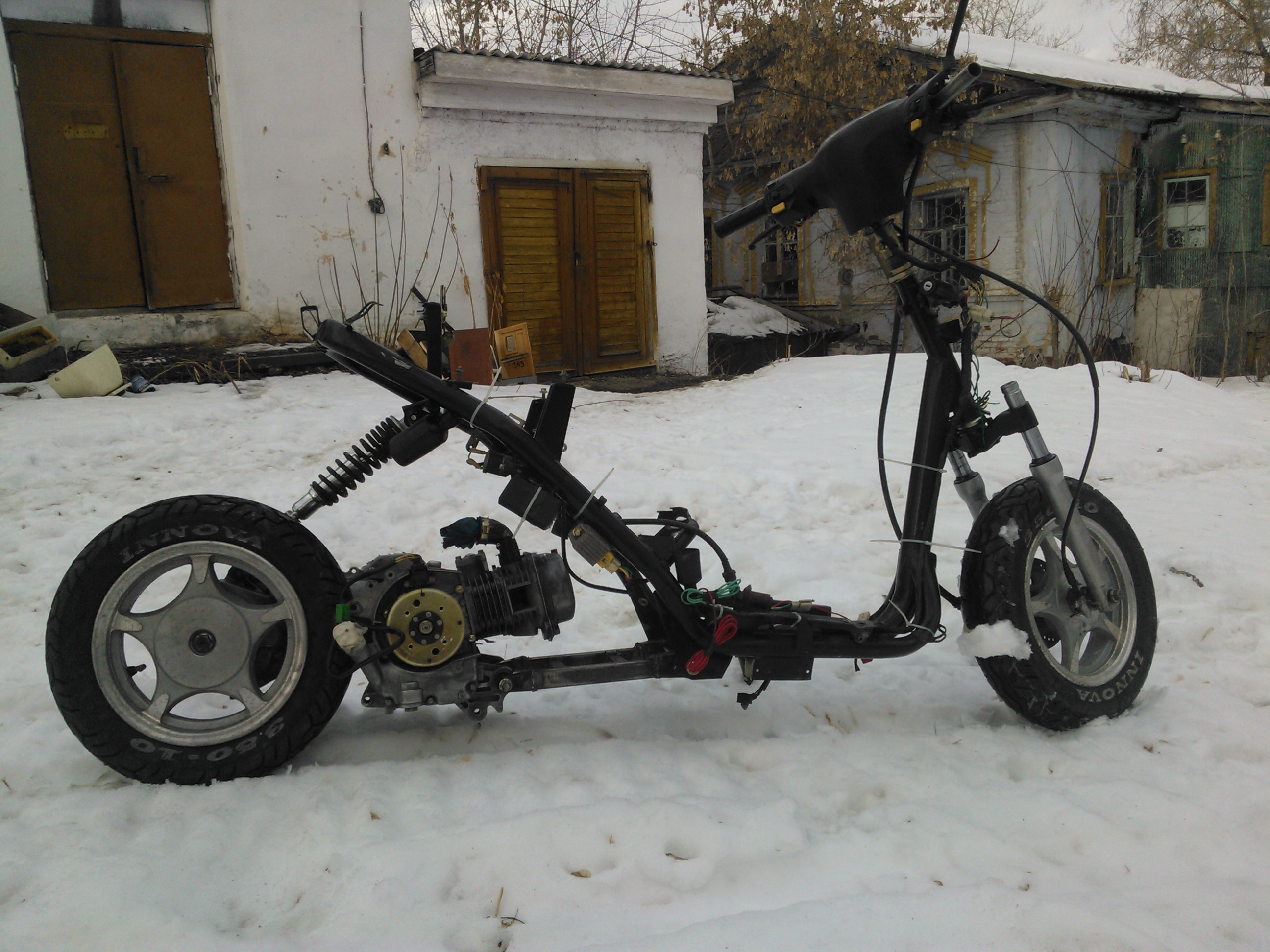

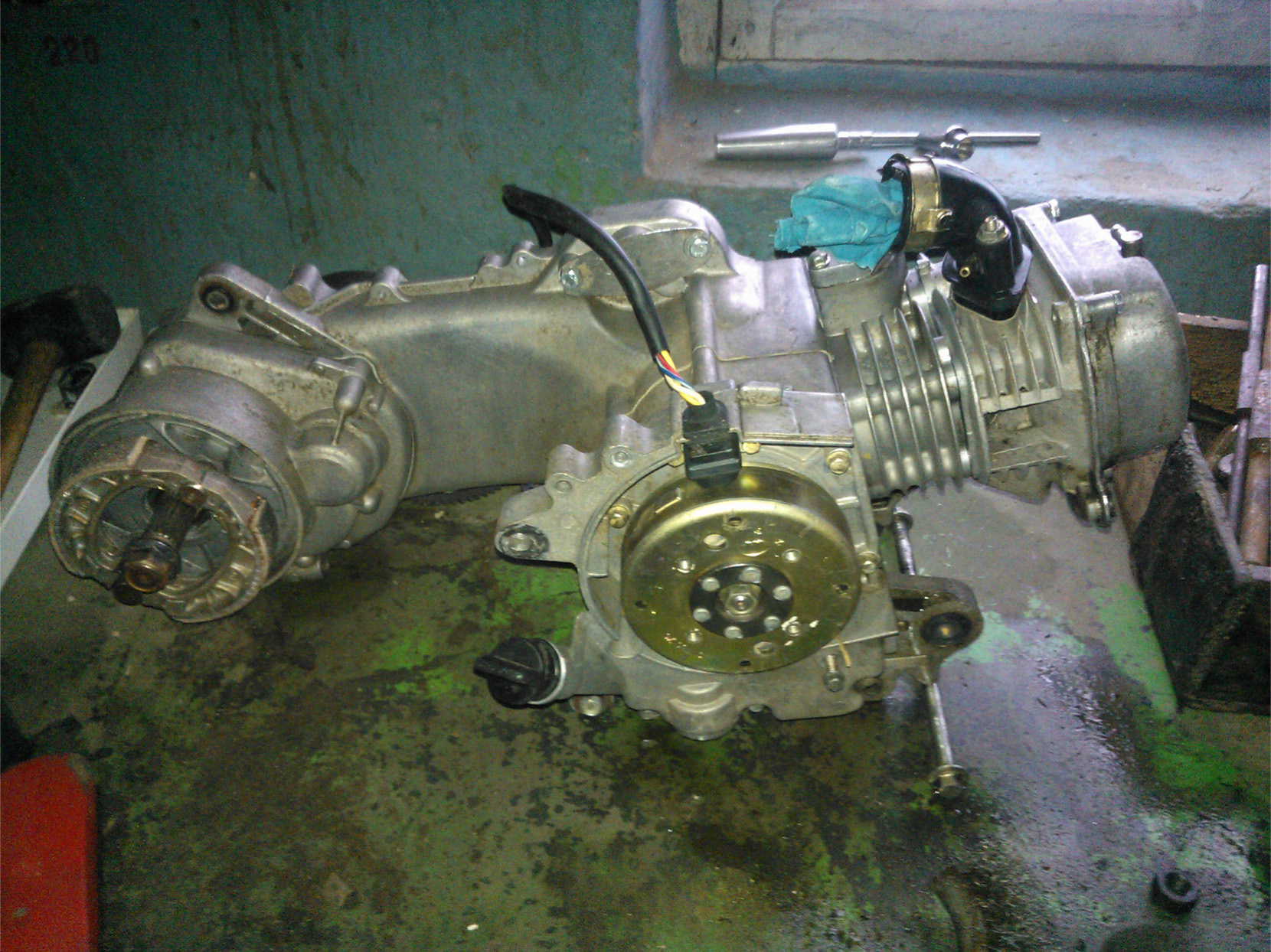

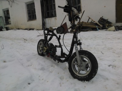

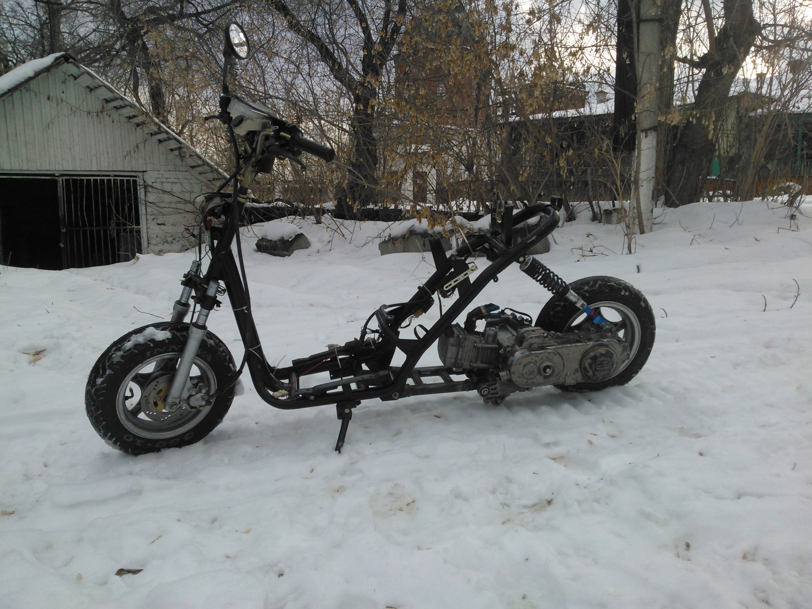

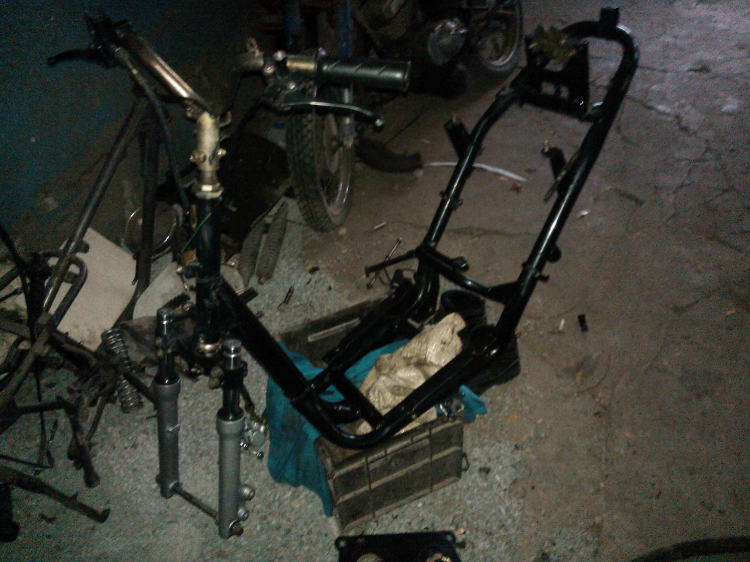

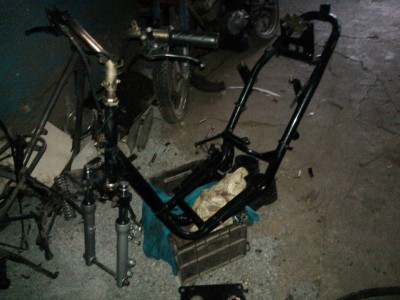

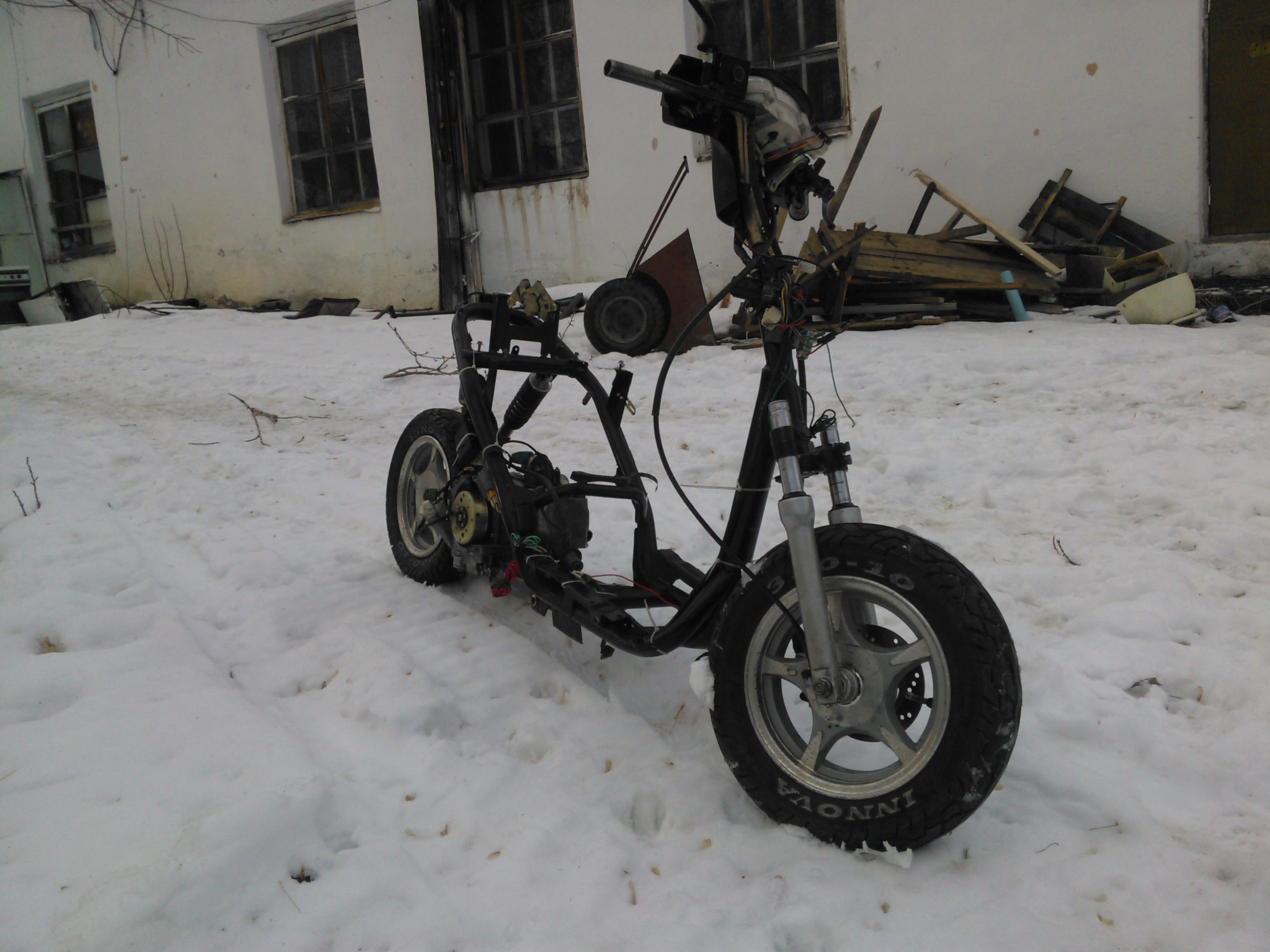

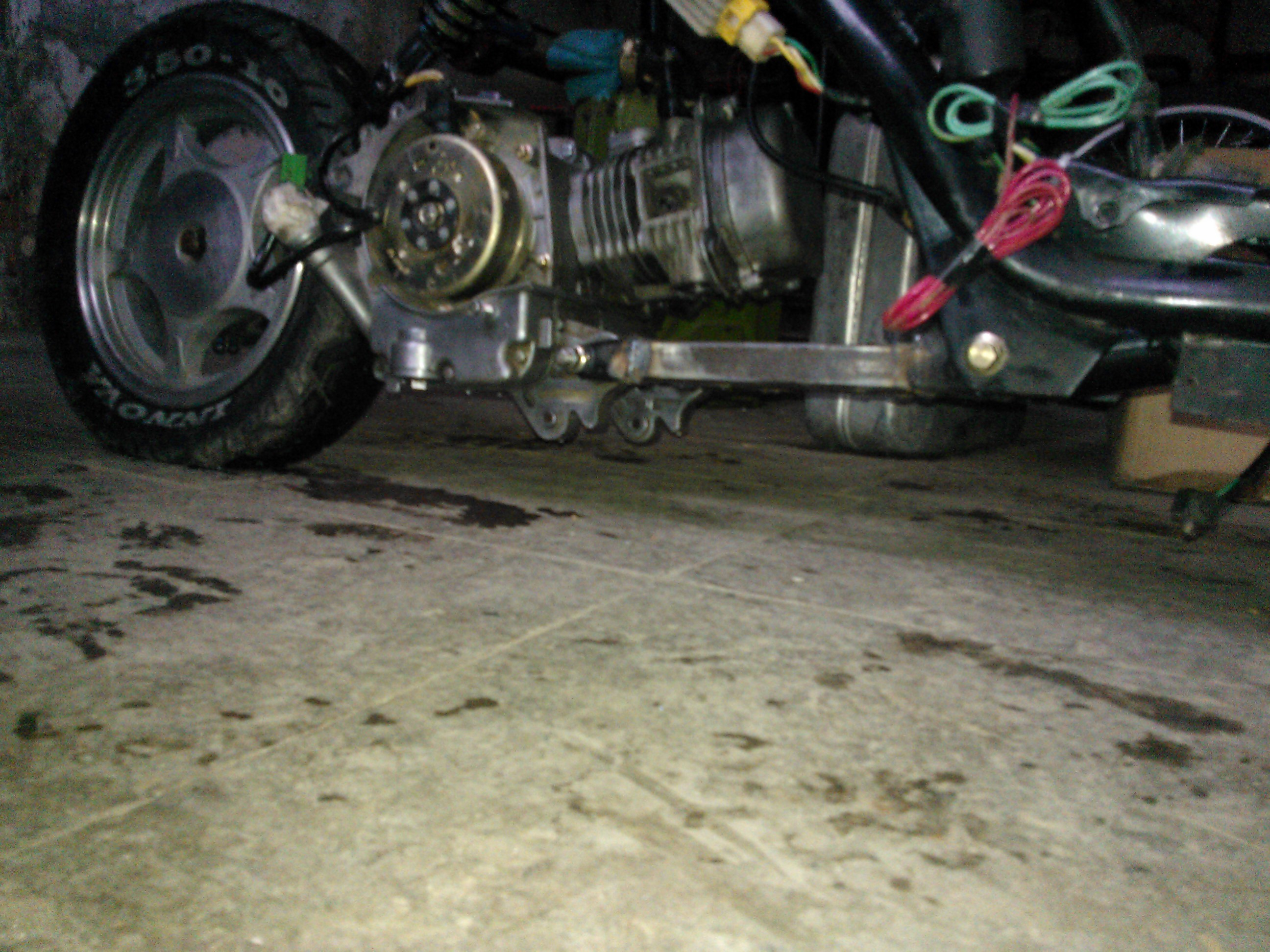

Всё продвигается! :) Рама с вилкой стоит вымытые. Помыл двигатель пеной, теперь перед покраской надо отпескоструить. Завтра буду переделывать проводку. Сделаю отчёт.
000351.jpg [ 814 KiB | Просмотров: 7250 ]

Комментарий к файлу: Когда выплюнуло колечко

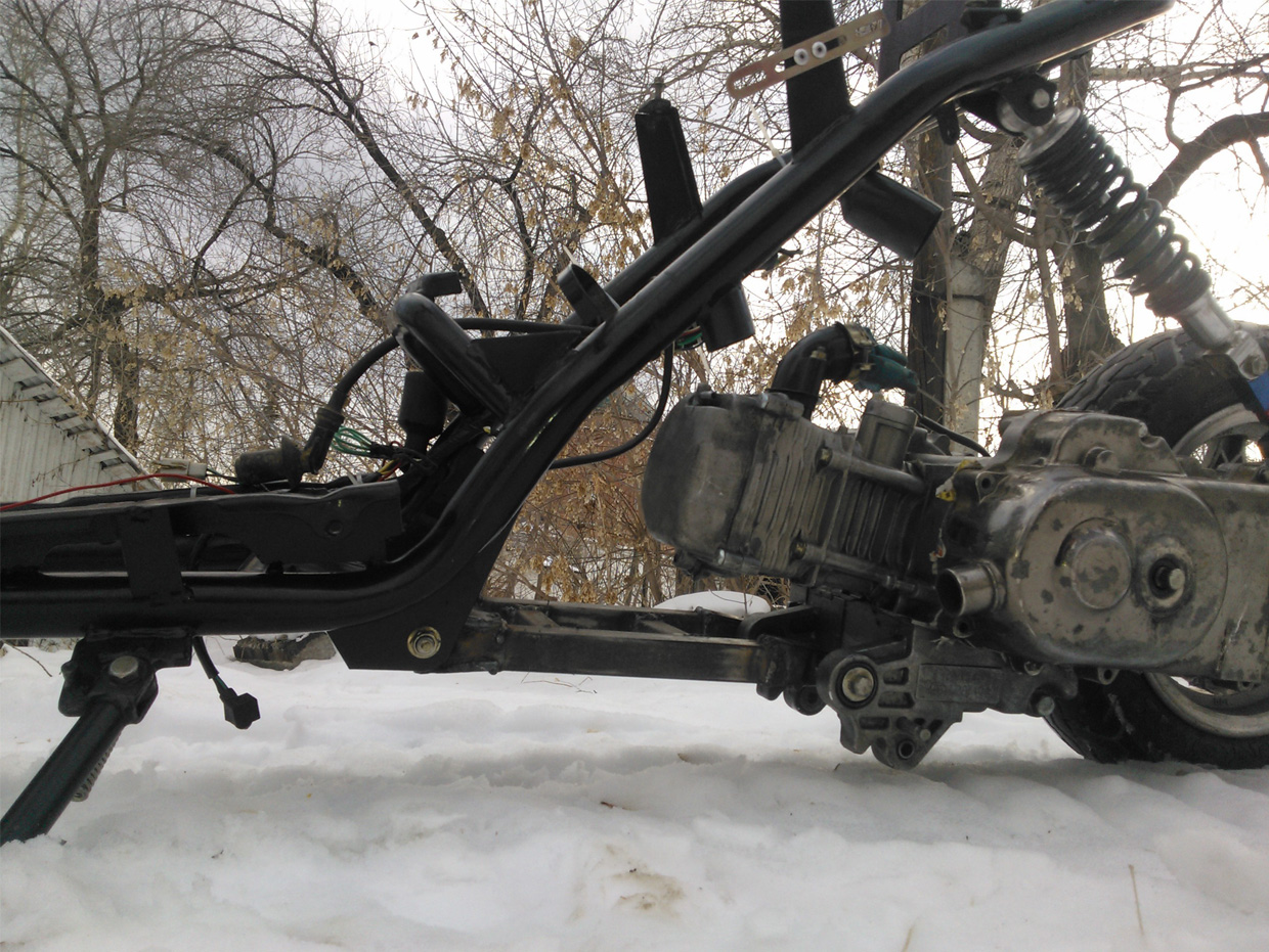

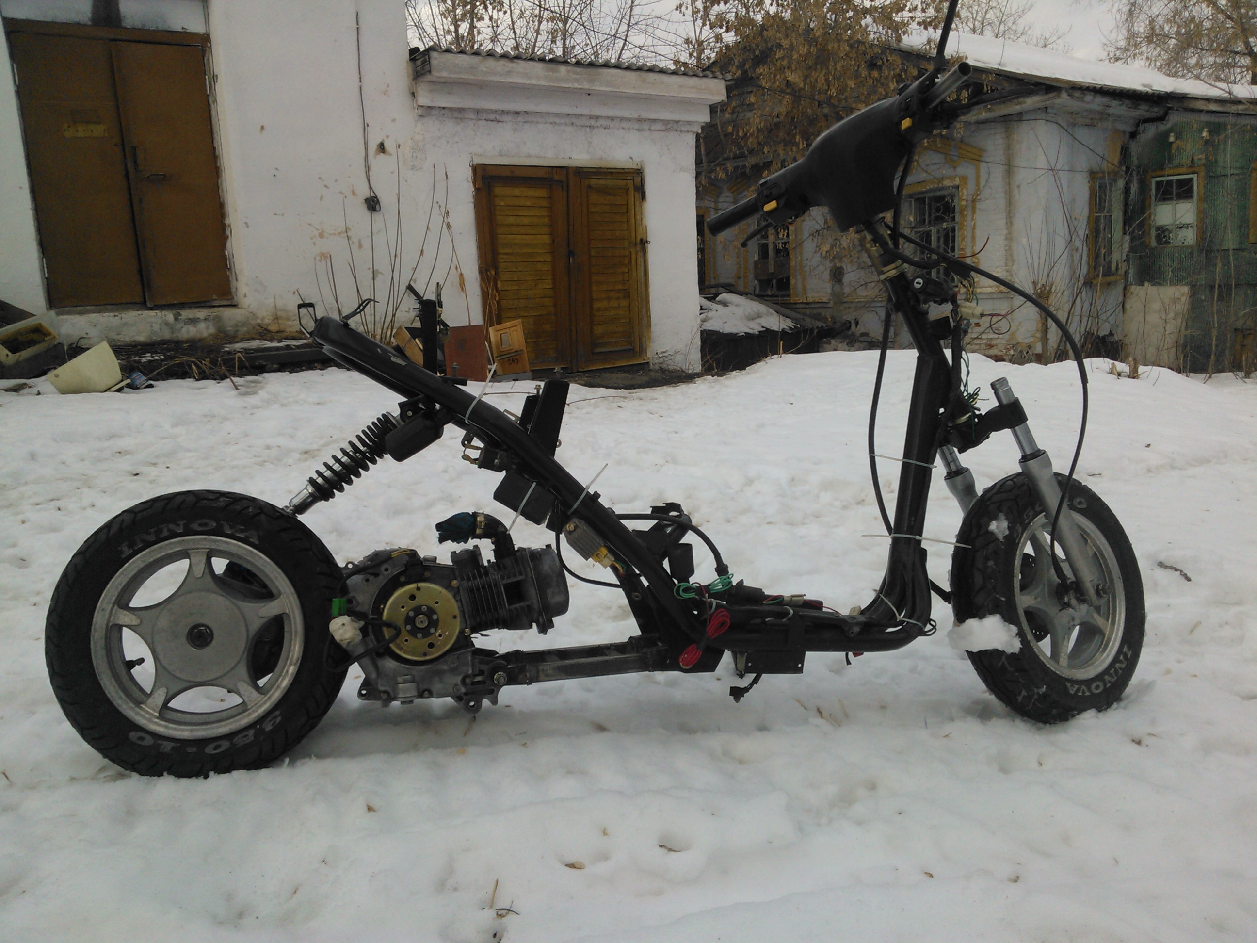

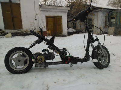

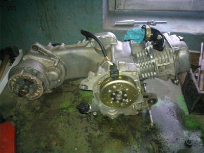

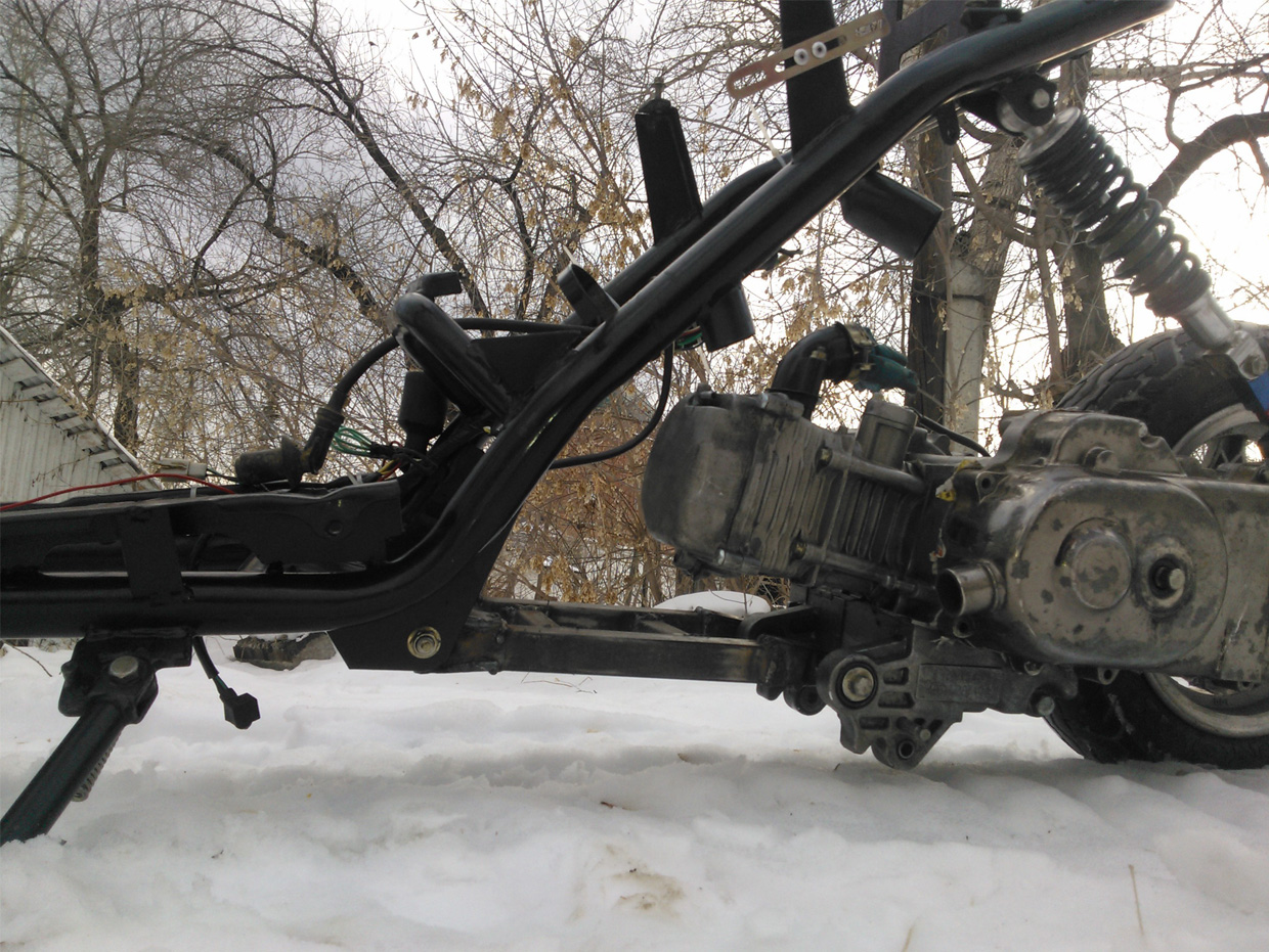

Не удержался и примерил двигатель! :) Надо только ещё распорки вверх от подрамника к раме приварить, а то на излом берёт!

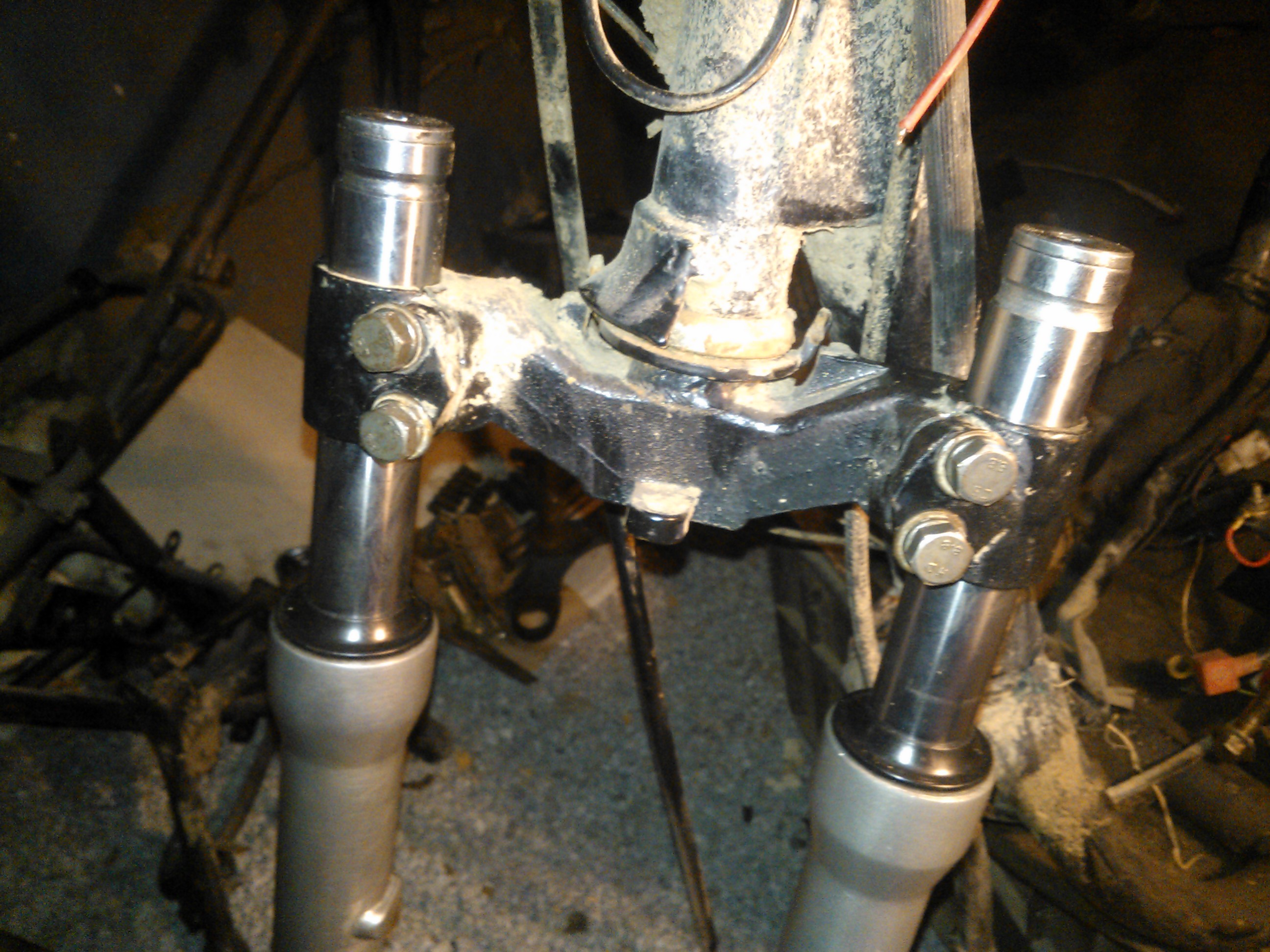

Если не сикрет, где ты взя жёсткие пружины для вилки?
 Заголовок сообщения: Re: Jialing JL-50 QT-38
СообщениеДобавлено: 31 Mar 2012, 20:56
Зарегистрирован: 21 Apr 2010, 19:34
Сообщений: 26
Откуда: г.Сысерть (Около Екатеринбурга)
Скутер: Jialing JL50 QT-38
+Valeriy+ писал(а):
Insult.exe
Пружины то стандарт, только там поставки стоят чтоб пружина более зажата была!

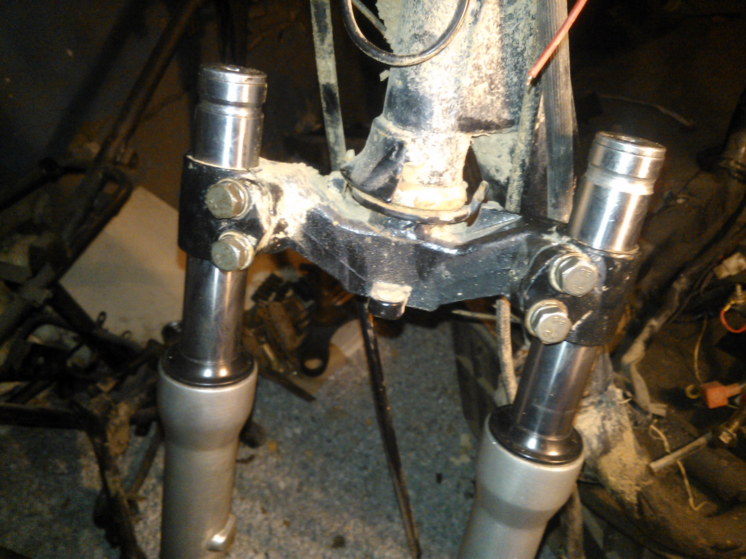

Сообщений: 444
Скутер: Umc

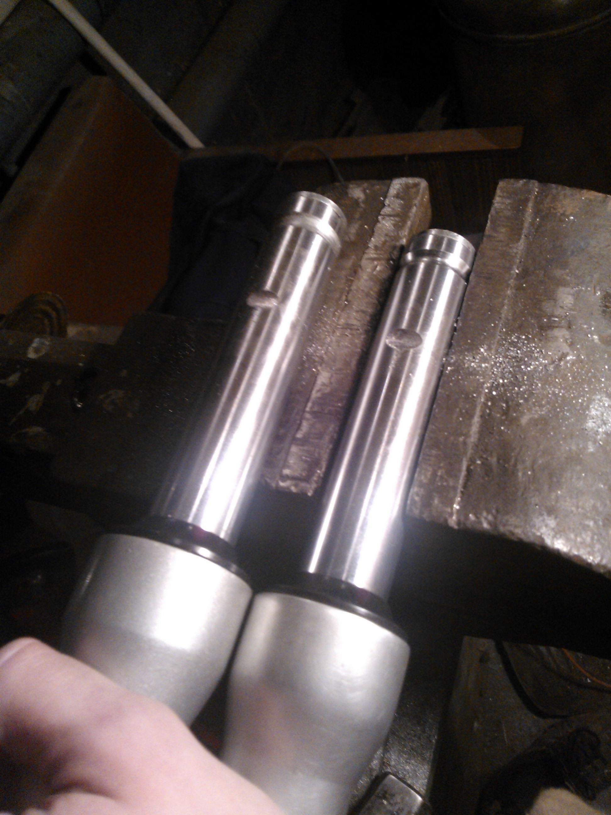

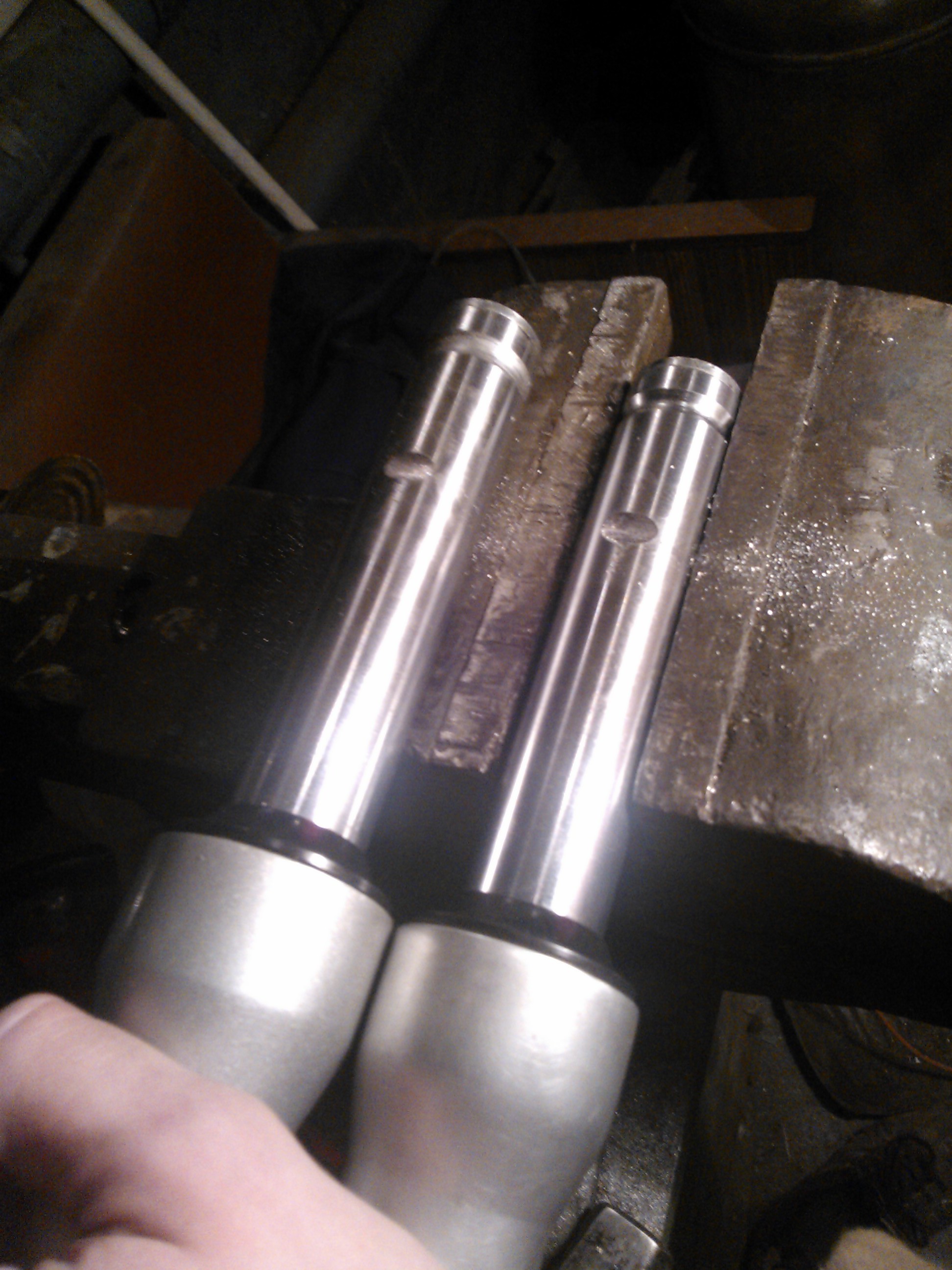

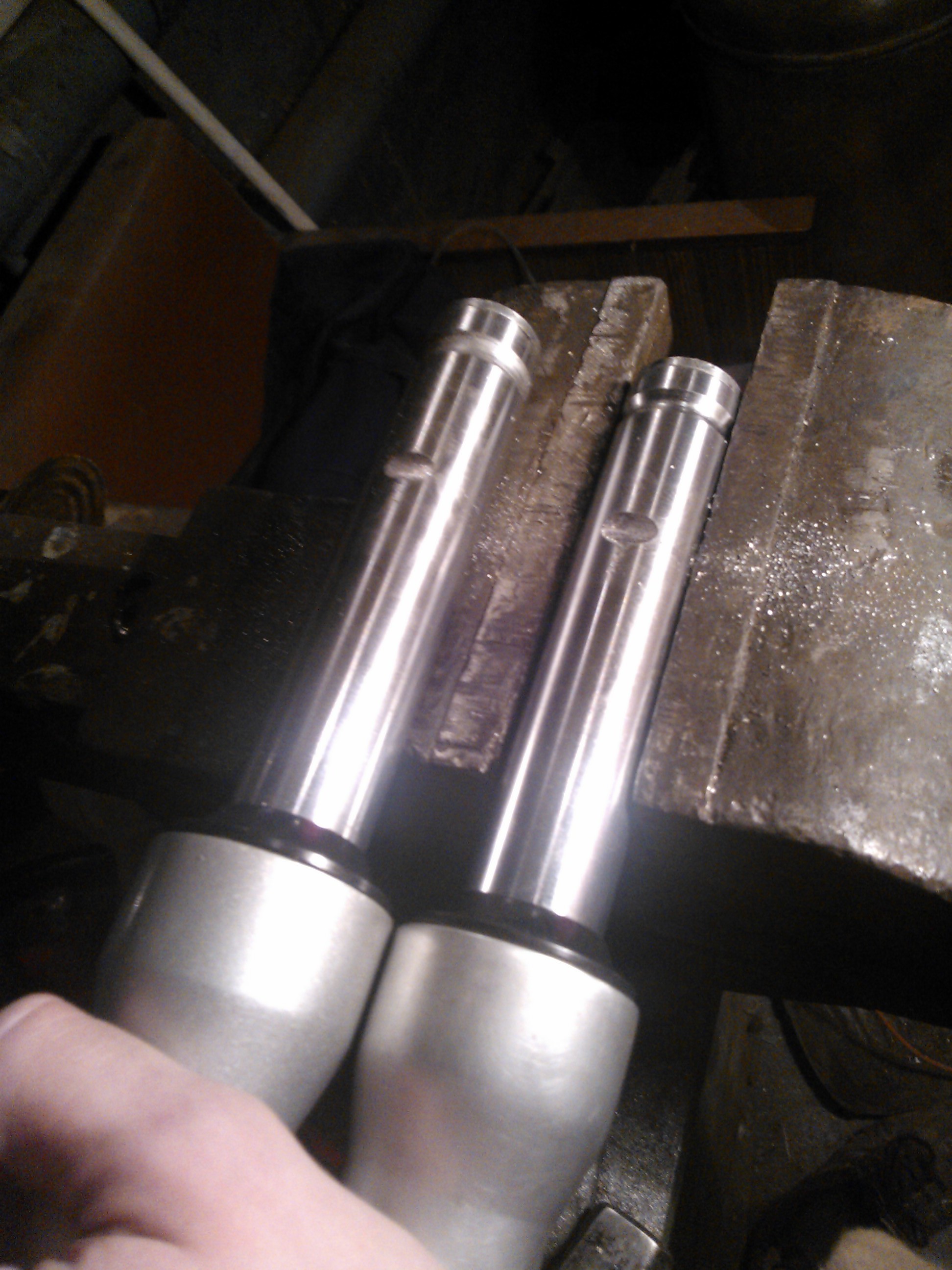

расскажи пжл , как ты перья проточил ?
СообщениеДобавлено: 01 Apr 2012, 18:53
Сообщений: 26
Дак обычно, надпилы напильником сделал и всё :)
WP_000344.jpg [ 676.24 KiB | Просмотров: 7176 ]
