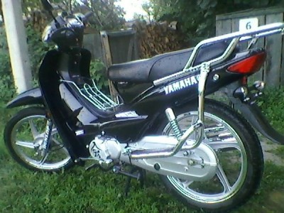

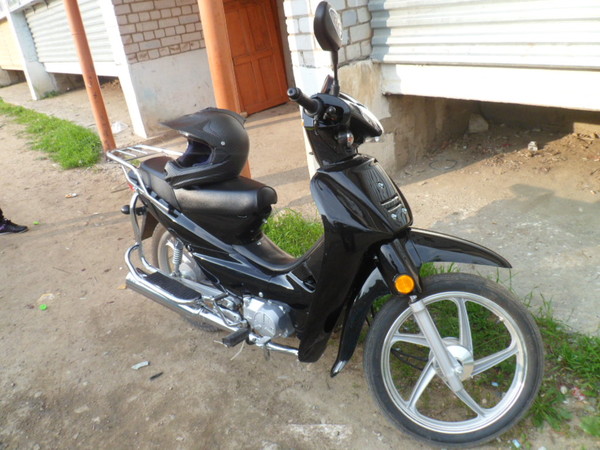

И так начну свой рассказ...Начинал когдато с дио af-27Изображение
Потом помимо дио были джоги, ранчики всячиские такты и т.д :009< .Дело было вечером пришел я домой тут говорит мне отец давай возьмем новый агрегат я с радостью согласился на след день попал мне в руки этот скутерок !И так немного расскажу о нем
Кубатура:97сс
масса:93кг
год выпуска: 2009
тип двигателя:бензиновый,4-х тактный
Скут довольно неприхотливый прошел обкатку поменял масло стал намного резвее!
РАсход у него не большой литра 2 на 100км может и меньше не мерил.
А так в целом доволен!
Из минусов
1.Дикая вибрация когда едеш 80км,ч
2.маленький бензобак
3.Трудно доступные запчасти темболее тюнинг
Ездил на дальняк по грунтовке 55км в одну сторону и в обраную 55 выдержал беспроблем сьел бак топлива :011
По мере появление новостей буду обновлять тему...
P.S ПРошу любить и жаловать)
А теперь немного фото:
