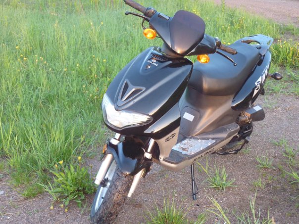

HaskyDancer
Как у тебя успехи, обкатал, что то изменилось в лучшуу сторону?
Кстати только заметил, что у тебя скут почти как у меня, только у меня Jialing qt20.
