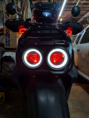

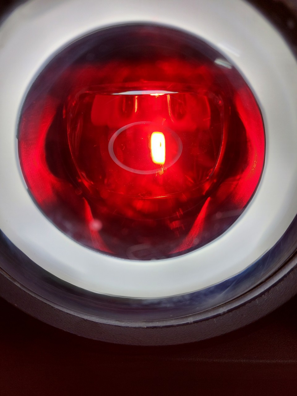

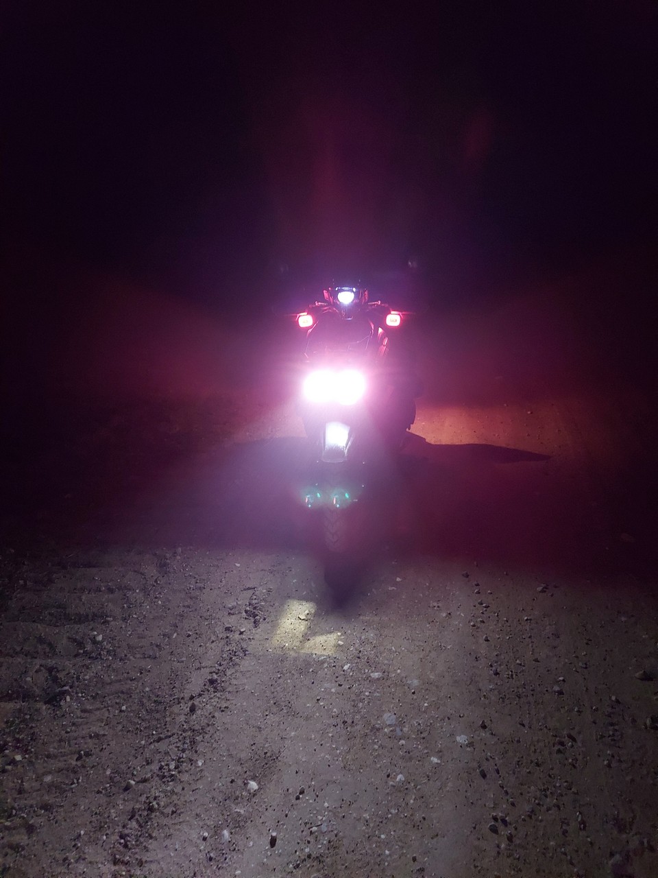

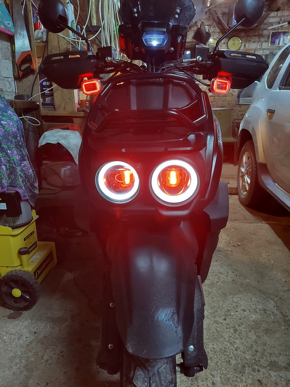

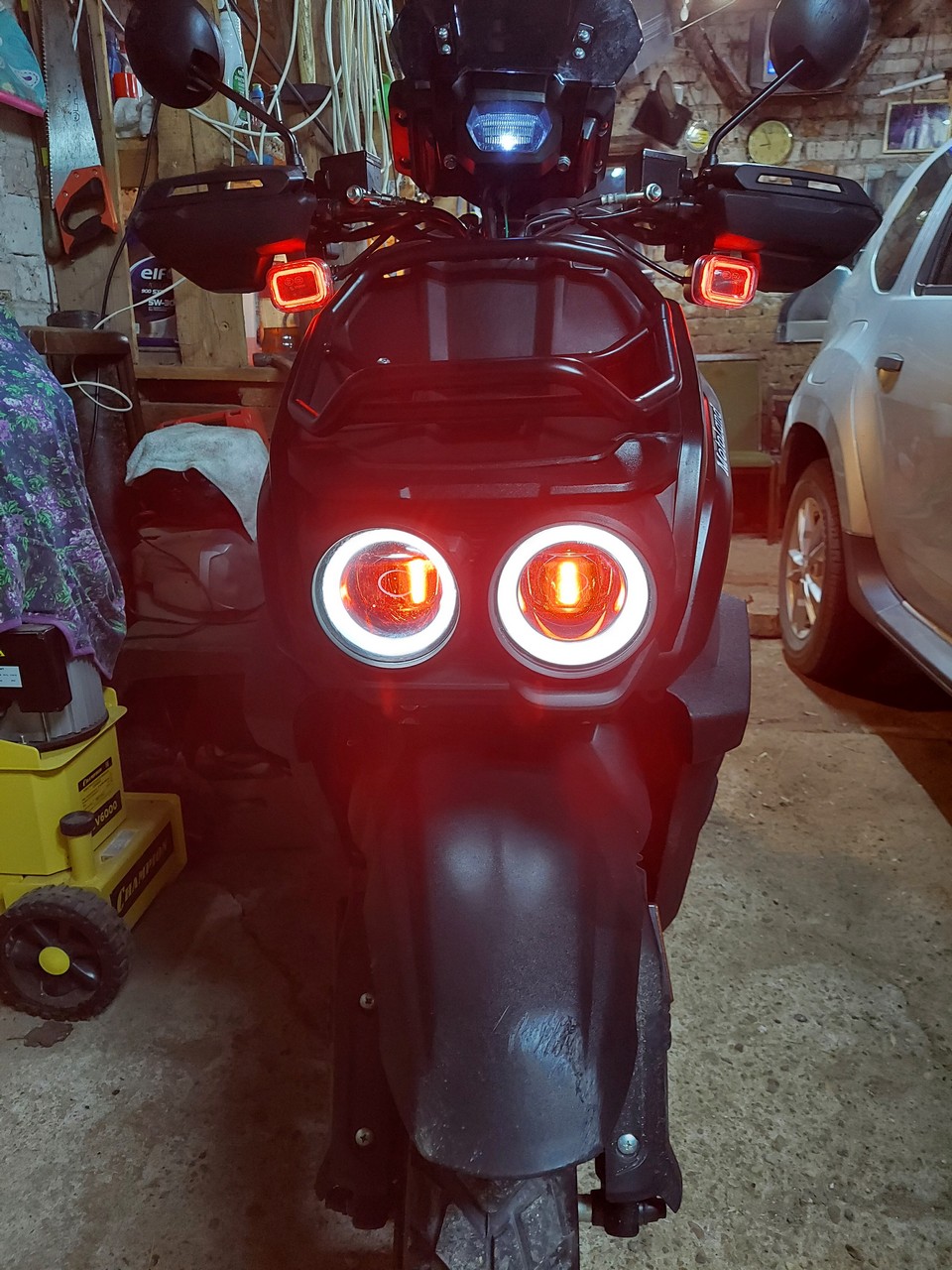

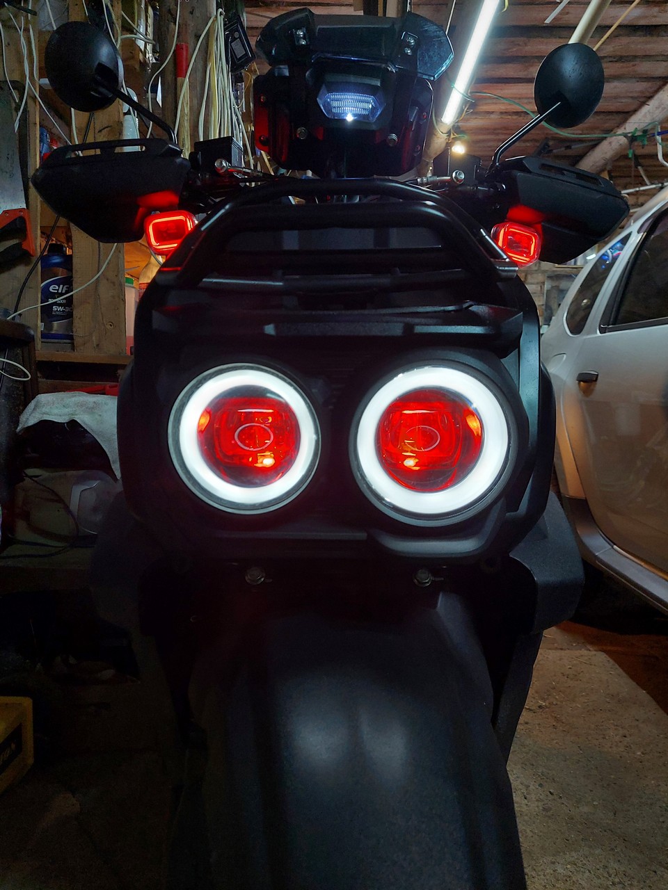

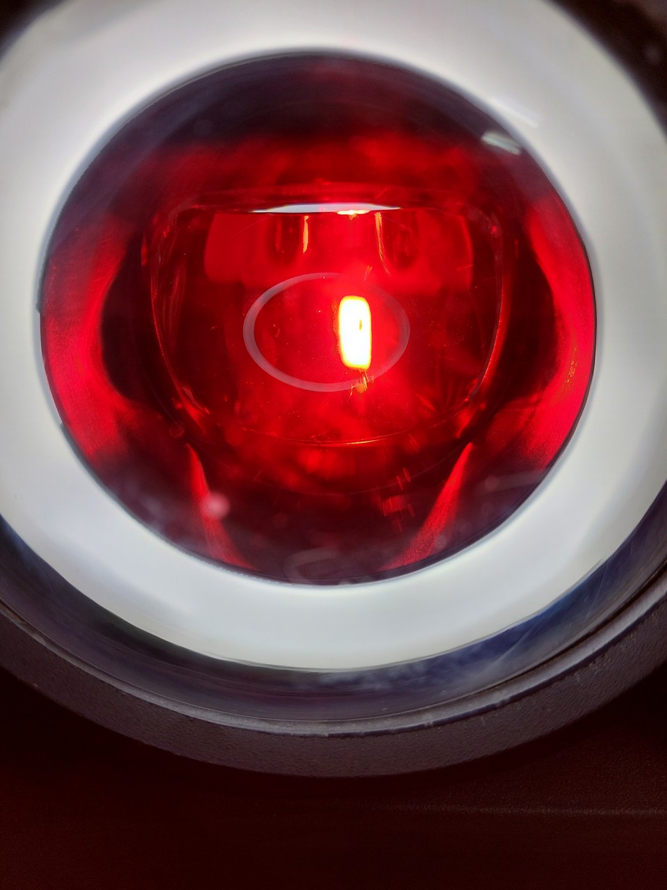

Здравствуйте друзья. На днях купил скутер Motoland Tank 150. Увидел только дома, что головной свет горит красным светом. И как к этому китайскому "ноу-хау" гайцы отнесутся?

Запрет к эксплуатации! Штрафстоянка. Лишение.
И потом, кто задом по встречке ездит?

Спасибо, "успокоил". :-D

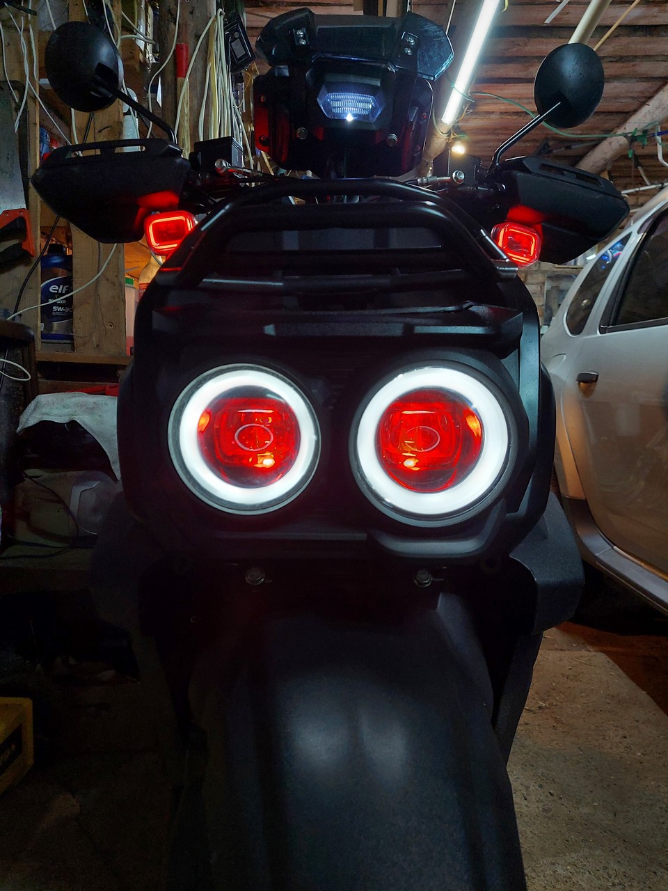

Пробег 700 километров, за это время поменял полностью всю световую оптику на правильную с Vento Smart 3, все подшипники в колёсах: передние №6300 -2шт. +сальники 20*35*7, задние №6203-2шт +сальник25*40*5. Заметил, что родной ремень вариатора 835мм явно коротковат, просится 842й.

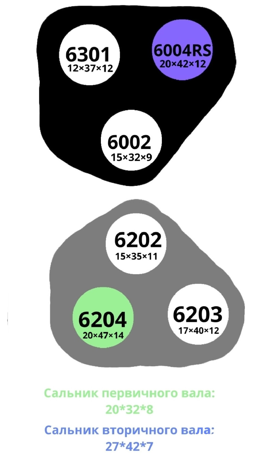

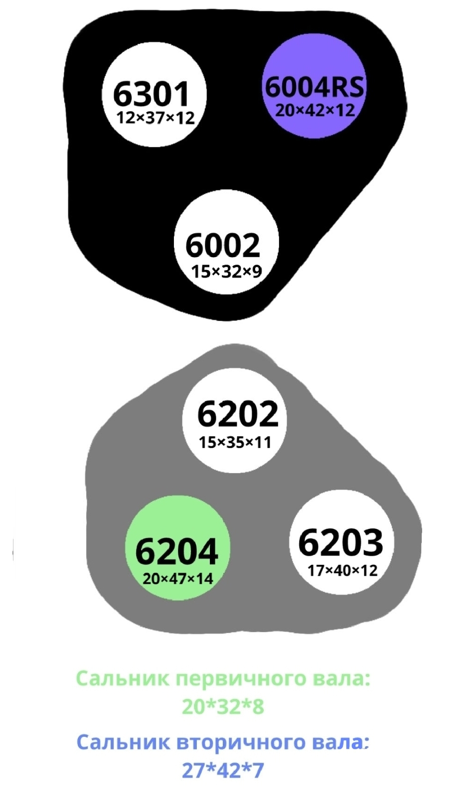

На 1000км поменял все подшипники в редукторе. Верещали, какие не понятно, но из шести штук четыре в помойку, один вообще подклинивал не крутился. Поставил SKF и Nachi. Прилагаю схему, может кому пригодится.
Комментарий к файлу: Схема подшипников редуктора 157qmj
