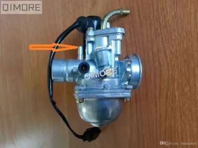

Попал в аварию с падением.Модель IRBIS LX50 ластик цел и зеркала только пострадали.Довез на соседе до места стоянки попытался завести и обнаружил отвалившийся шланг с куском трубки от карбюратор визуальный осмотр выявил -от бака через вакуумный клапан к карбюратор идут 1й шланг из бака в клапан-тройник из тройника сразу в карб(ничего не пострадало). Но вот третий шланг отвалился от карба и в нем застрял кусок штуцера явно принадлежавший. карбюратору с оочень маленьким внутренним диаметром.Я пока не нашел даже откуда из карбюратора он мог так отколоться. подскажите откуда он выпал. Подскажите для чего этот шланг где он должен быть и. чего от него зависит . Из него при всасывании идет бензин но очень маленький диаметр подозреваю как вспомогательный шланг. :-[

Возможно отвалился этот штуцер, это вакуум на клапан, но через него не должен протекать бензин. Если через него идёт бензин, то вакуумный кран под замену.
карб.jpg [ 43.25 KiB | Просмотров: 6405 ]
