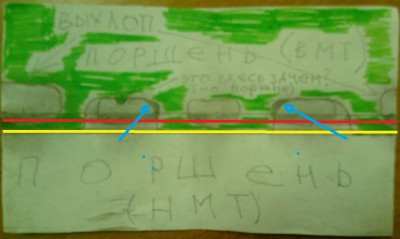

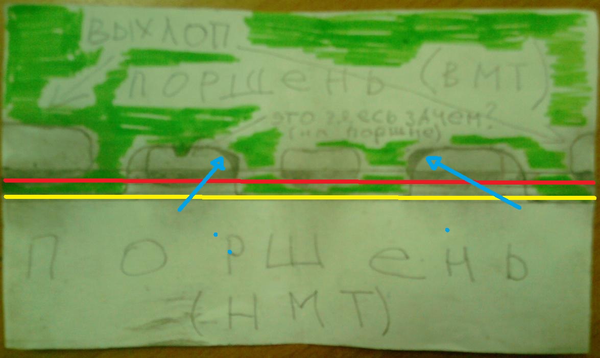

не далее чем в субботу, 13.12.2014 г., когда, как говорится, дело было вечером, делать было нечего, решил заняться исследованием поршневой 1e41qmb. результат не утешительный (по крайней мере для меня (может многим это давно известно)). был исследован цилиндр изготовленный scooter-m (кто-то скажет барахло (да, есть у них барахло, но и качественный товар попадается)). объём, якобы, 60 сс (если кому интересно, кто не знал, диаметр - 43 мм, длина окружности - 135 мм, высота гильзы - 79 мм). брал в комплекте с поршнем. дак вот. нижняя часть всех окон ниже верхней кромки поршня на 4 мм (сами окна (кроме выхлопного (высота 14 мм)) высотой 9 мм). поршень имеет высоту 43 мм (без учёта выпуклости). высота гильзы цилиндра от её нижней кромки до нижней части всех окон 39 мм (чувствуете, чем дело пахнет), т.е., окна закрываются поршнем на 4 мм, из 9, у продувочных и 14 у выхлопного (когда поршень находится в НМТ). когда поршень уходит в ВМТ юбка поршня немного прикрывает продувочные окна, создавая завихрения. далее смотрим рисунок (качество не очень, но, надеюсь, разберёте):
P151214_12.34_[01].jpg [ 108.23 KiB | Просмотров: 10885 ]
красной и жёлтой линиями обозначены компрессионные кольца. участки, закрашенные серым на продувочных окнах, обозначают те места, которые закрываются поршнем, когда он находится в ВМТ (верхняя часть рисунка, закрашенная зелёным) и НМТ (выхлопное окно закрасил серым только снизу, когда поршень в ВМТ). синими стрелками показаны места продувочных окон, которые прикрываются поршнем, когда он в ВМТ
у меня сам собой отпал вопрос:"почему он не валит?"

Объясняю, поршень в нмт не до конца открывает окна, поршень в вмт приоткрывает продувочные окна.
По первому пункту, поднимать цилиндр прокладками и срезать верх гильзы под заданный сквиш или уменьшать объем головки, сгодится и подточка поршня напротив окон.
По второму, до лампочки, работать будет, но юбка может подзаскакивать в окна, тормозить, греметь отламывать куски поршня, поможет опять же подъем цилиндра или длинный поршень который не должен доставать до колена и мешать шатуну (на некоторых поршнях были вырезы под шатун)
С наименьшим трудом, нужно установить под цилинтр 2 прокладки с проставкой, бутерброд 4 мм, под головку очень тонкую прокладку (из пивной банки)

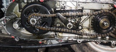

Вообще то есть.У Юли даже на фото была видна.
Ага, есть такая хитрая хитрость :)
блокировка.JPG [ 32.87 KiB | Просмотров: 12946 ]
