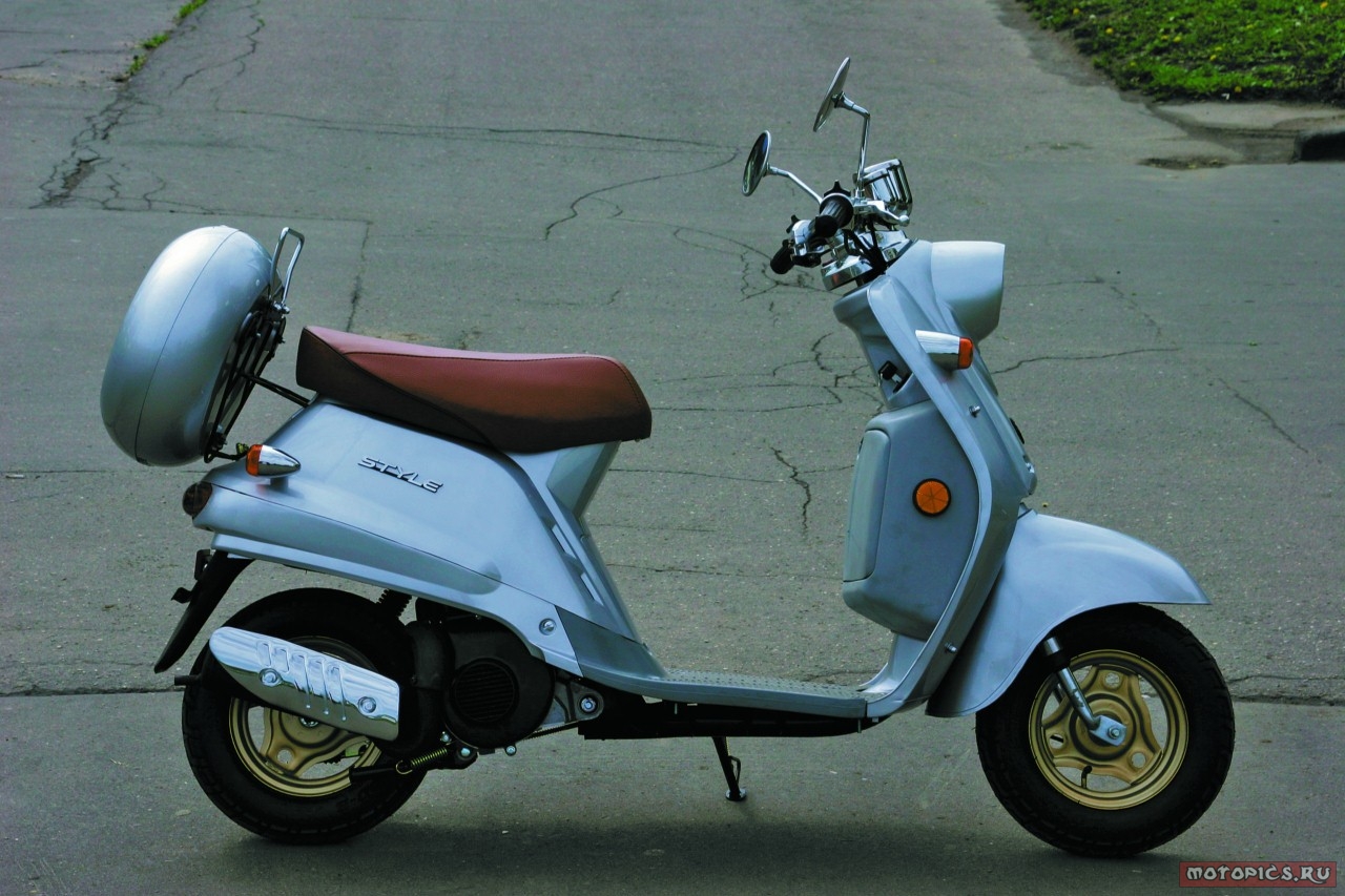

Вот он
BMSTYLE50_1.jpg [ 582.24 KiB | Просмотров: 5419 ]
