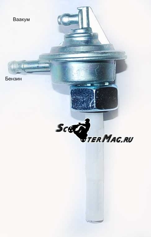

парни помогайте(((((((((. не могу понять принцип работы карбюратора и клапана который под бензобаком стоит. топливо не идет в карб. че делать?:'(
Если уверен что топливо не идет в карб, то проверь герметичность ваакумного шлана , привильно ли подсоединены шланги к клапану , ваакуммный снизу а бензиновый сверху , ну а если краник не самый "популярный" как у многих, то скинь фотку ,скажем че как , если все подсоединено правильно , то просто поменяй клапан , я потратил 300р но бес всякого гемороя все заработало!

ДА! И еще. киньте фотку какой куда шланг на карб идет.

Чтож попробовал новый поршень тяга вроде лучше , но вот беда скутер завёлся а потом медленоо терял обороты , стал отзываться на ручку газа потерей оборотов посте этого минут15 не завадился , завелся и чрез 5 мин снова такжке заглох! Че за хня , мож кто знает?
А вот картинка!

клапан такой)))))))) как на карбе шланги подключаются? :-[

Это нада мадель карбюратора знать,или делай фотку или ищи в нете сам (кстати если у тя было подключено неправильно то возможно хана клапану ,но на карбе это не как не скажется) Если у тя на карбе эти херовины куда шланги одеваются одна как весь карбюр по цвету а другая золотистая , то золотистая это бензин а простая ваакум, у мя так
