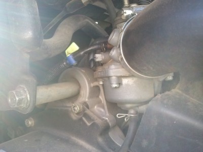

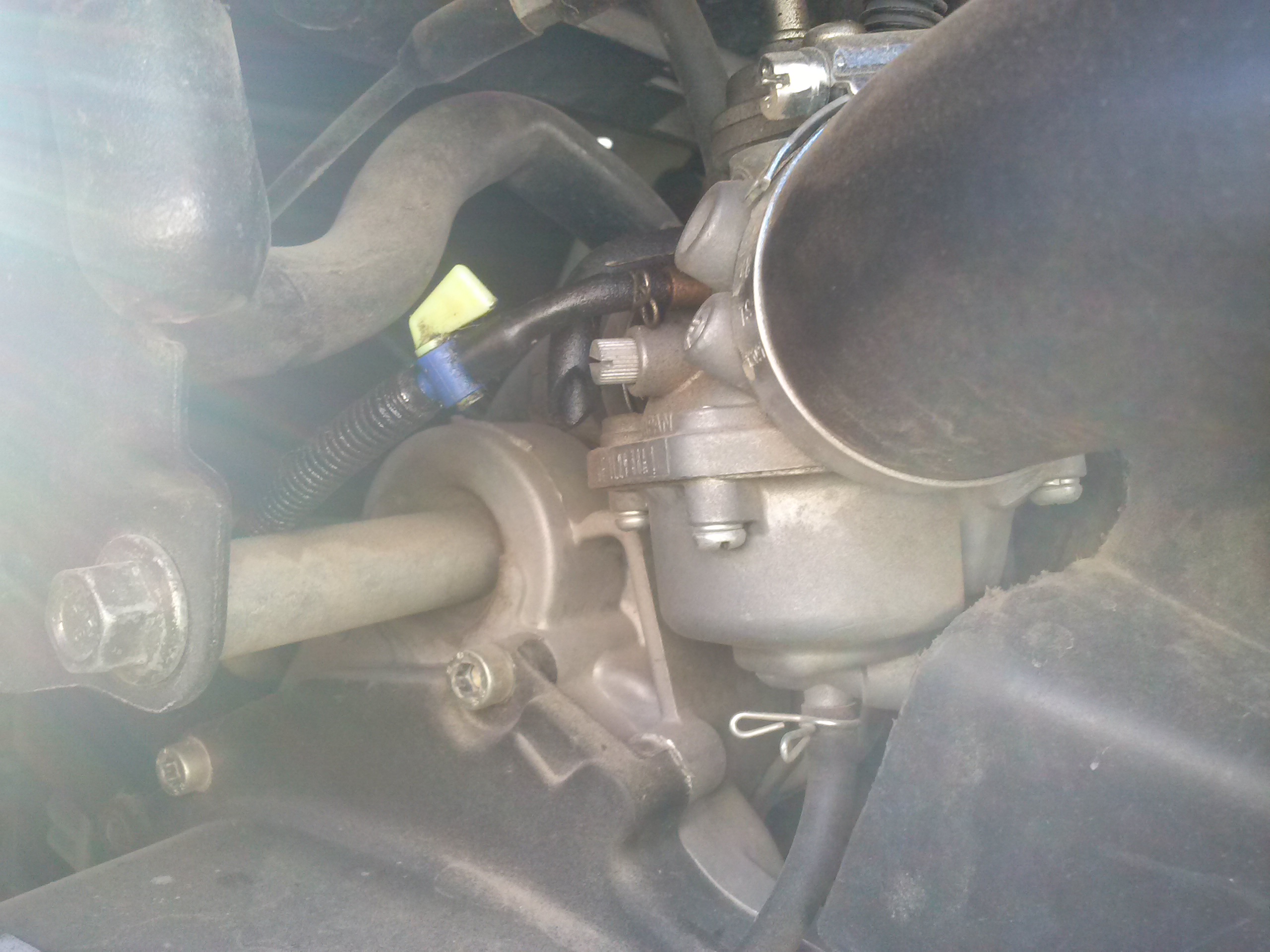

Други, сфоткайте в какой шланг нужно
врезать краник, что бы масло не стекало во время стоянки в карбюратор. Что то я туплю.. Посмотрел, вроде шланг от маслобака подходит к двигателю.. Я думал он к карбюратору должен быть подведён..

Все правильно, он идет на маслонасос, а потом с него уже в карбюратор

Yuriy911 писал(а):
как регулируются дисковые тормоза? :001
Ни как.
Они саморегулирующиеся, или не исправные, других вариантов нет.

Сообщений: 21
Скутер: irbis lx50
MITT70
Показываю!!:-
Комментарий к файлу: Как то так!
CAM00536[2].jpg [ 901.69 KiB | Просмотров: 6725 ]
 Заголовок сообщения: Re: Irbis LX он же Ирбис ЛХ
СообщениеДобавлено: 16 Aug 2015, 00:38
Зарегистрирован: 19 Apr 2013, 18:25
Сообщений: 21
Скутер: irbis lx50
А завоздушиваеться система отопления! В квартире на пьятом этаже в хрущёвке
То что на фото пользую второй год. Бэз проблем :001
