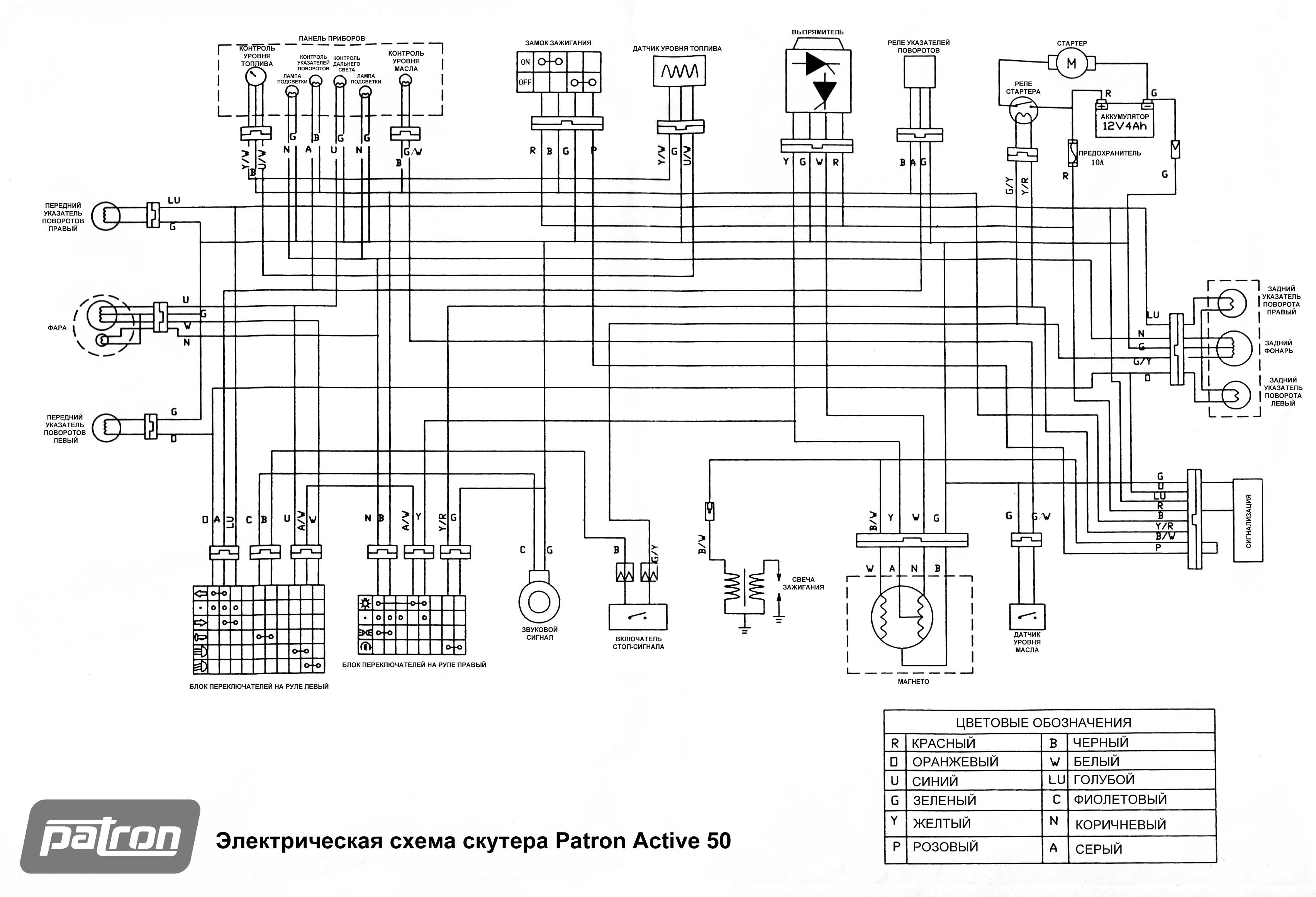

Здорова всем, вопрос на засыпку-есть у кого схема электропитания для Reggy City 2-х тактника с цепью? А то нифига понять не могу что там к чему, когда привёз домой-не заводился, так как кик пнул до проворота, а аккум севший, брат(автомеханик, чтоб его), почистил карбон и видать что-то цепанул из проводов, так как питание пропало(до этого лампы горели, искра на свече была), мануал у этой модельки ублюдский, нифига непонятно че там...

если найду то выложу эл.схему на патрон актив 50. я думаю у всех скутеров с цепным приводом схема одинаковая :001
Комментарий к файлу: эл. схема

Спасибо за схемку =) Кста-если электростартер напрямую кинуть на аккум-он бует работать? Нада проверить мне его, а как-толком не знаю...

Да и исчо, насчет электропитания-при всём при этом датчик бензина работает, это раз, второе-при нажатии на клаксон стрелка датчика бензина падает к нулю, может быть такое, что просто аккум совсем мёртвый?

PAL SAN проверь соиденение акб на масу.у меня тоже так было клема на акб плохо держалась.работали габарити и все а при вкл стартера тоже стрелка на указателе бензина падала.если у тебя конечно не сел акумулятор

В общем небольшой отчёт: Пришел в гараж с намереньем просверлить лапку кика с осью и попробовать завести "ногой", взгляд моих неумелых глаз упал на вольтаж аккумулятора моего шуруповёрта (14,4) и сразу возникла идея подключить его к аццкой табуретке....Итог-всё работает, стартер при попытке запуска только щелкал и разрядил аккум.

Приварить не вариант-вдруг ось придёццо менять-спиливать геморней....В общем с электростартером разобрался-к нему окацца нада было землю подрубить (я то думал она через корпус идёт) =))) Сегодня даж покрутил его всё с того же аккума шуруповёрта-не завёлся, видать гемор с карбюратором...Завтра буду его ковырять, сегодня заряжаю оба аккума для шурика =)))...Вопрос-получается, что вариатор/сцепление в масле должны работать?
