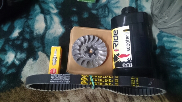

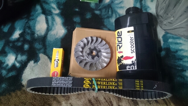

788/18 поставил, посоветовали в сокольниках...
Видно что при мксимальнх оборотах, на подножке когда стоит, ремень на вариаторе поднимается не достаточно, еще места хватает...

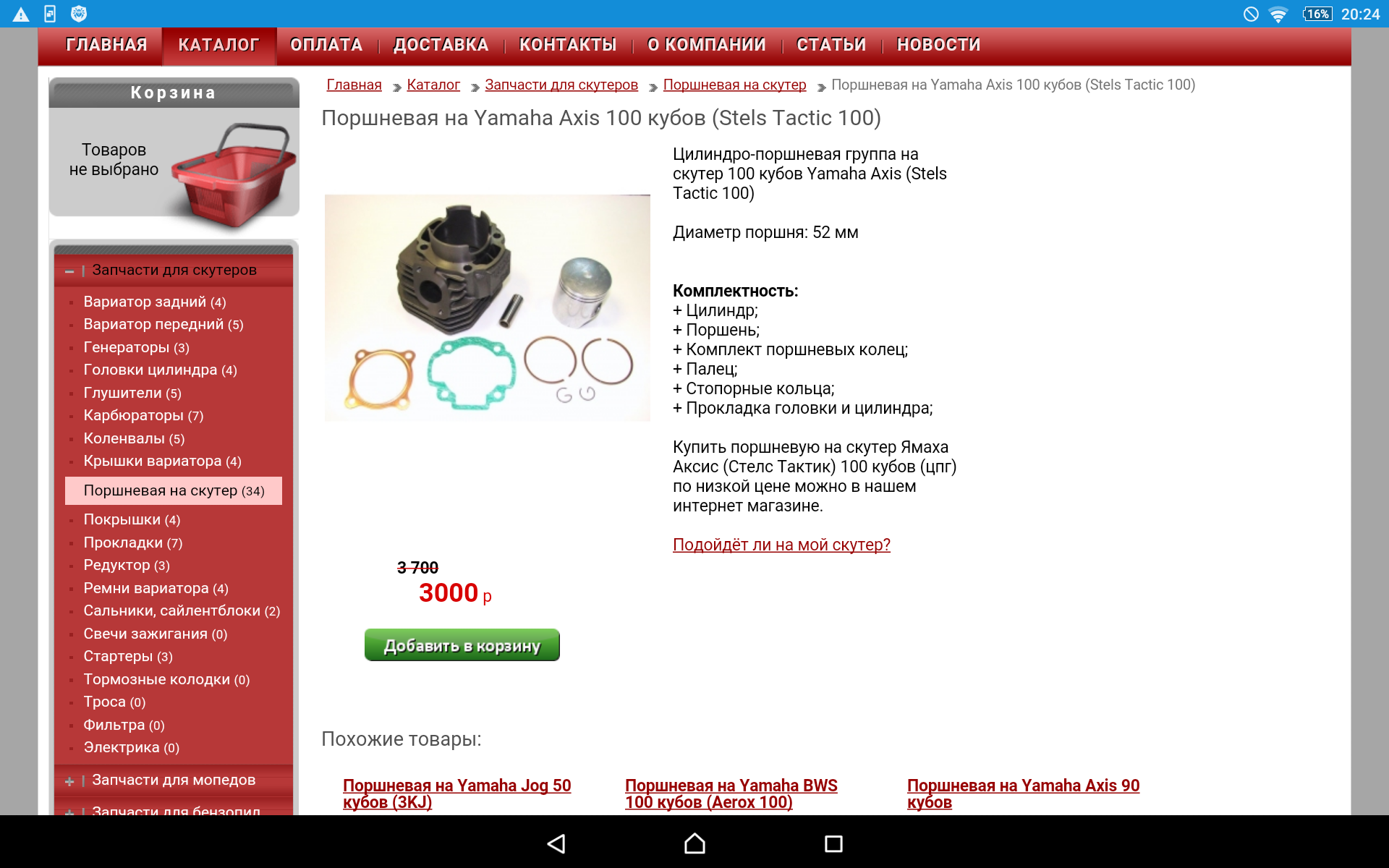

Тебе советуют цпг 52 мм, чуть чуть, но все же. Вариатор малосси мультивар, редуктор предположим уже от сотки, хотя кто его знает. Ремень 17х788-792, но не 16,5 - это для ямахи 50сс, с узким ремнем хуже динамика, да, для динамики пружина торка в комплекте с мультиваром должна быть, сцепление не трогай, оно вечное если не лезть.
На 90 можно рассчитывать, а если с эстакады раскатывается больше, то смесь как бы нужно побогаче, тогда помощнее и по прямой пойдет.

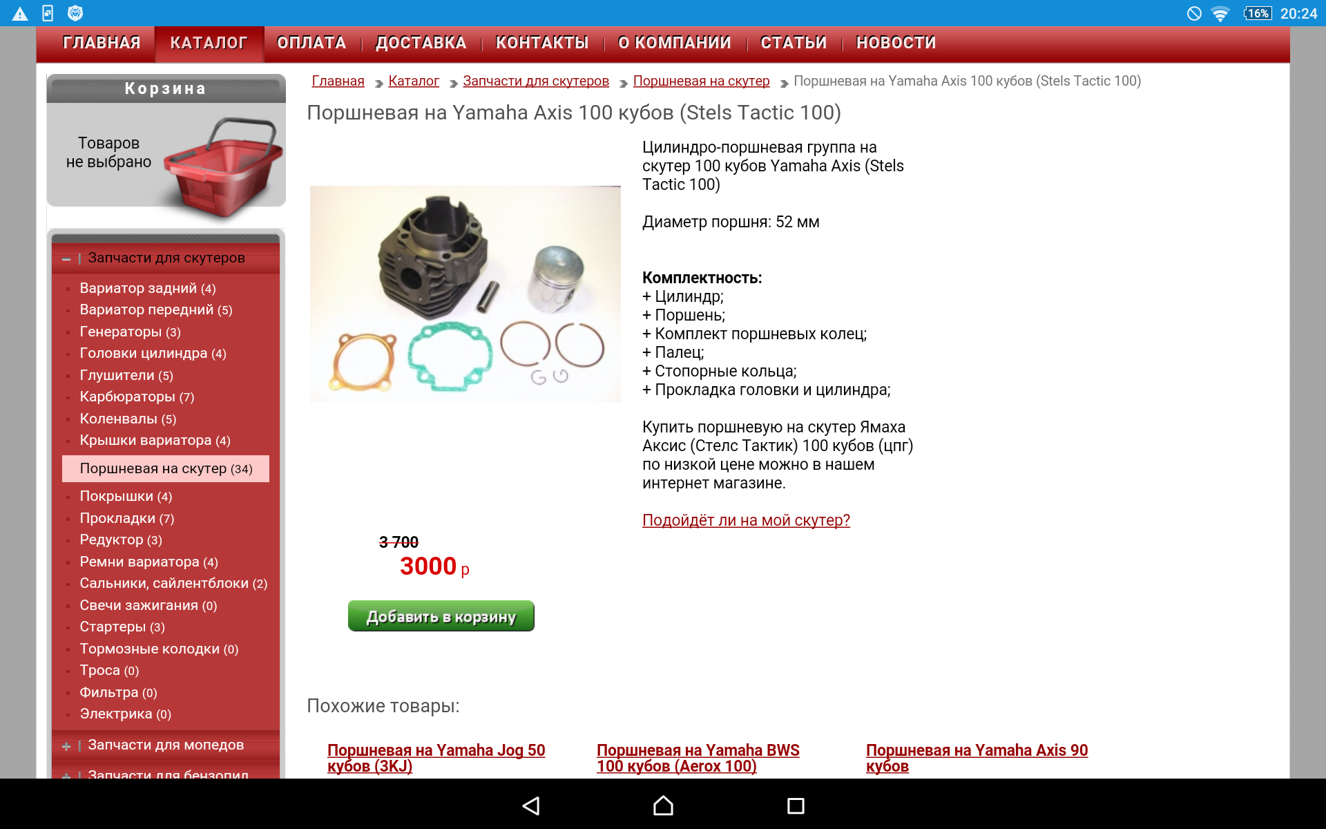

*OK* Все, приогромное спасибо!!! Буду лепить горбатого))) :004
Вот такое вот нашел, цена вроде норм, стоит оно того?
Или дешевле есть горшочки!!!!?
Screenshot_2016-04-02-19-58-54.png [ 857.72 KiB | Просмотров: 7572 ]

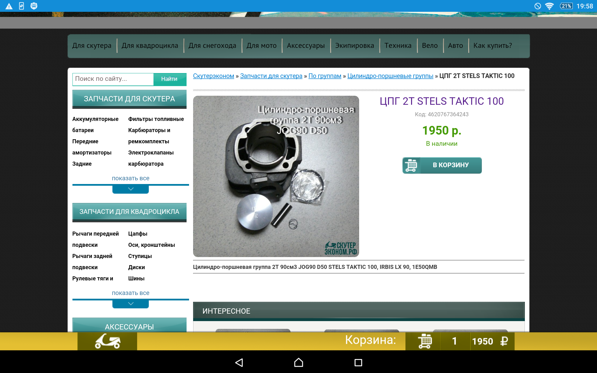

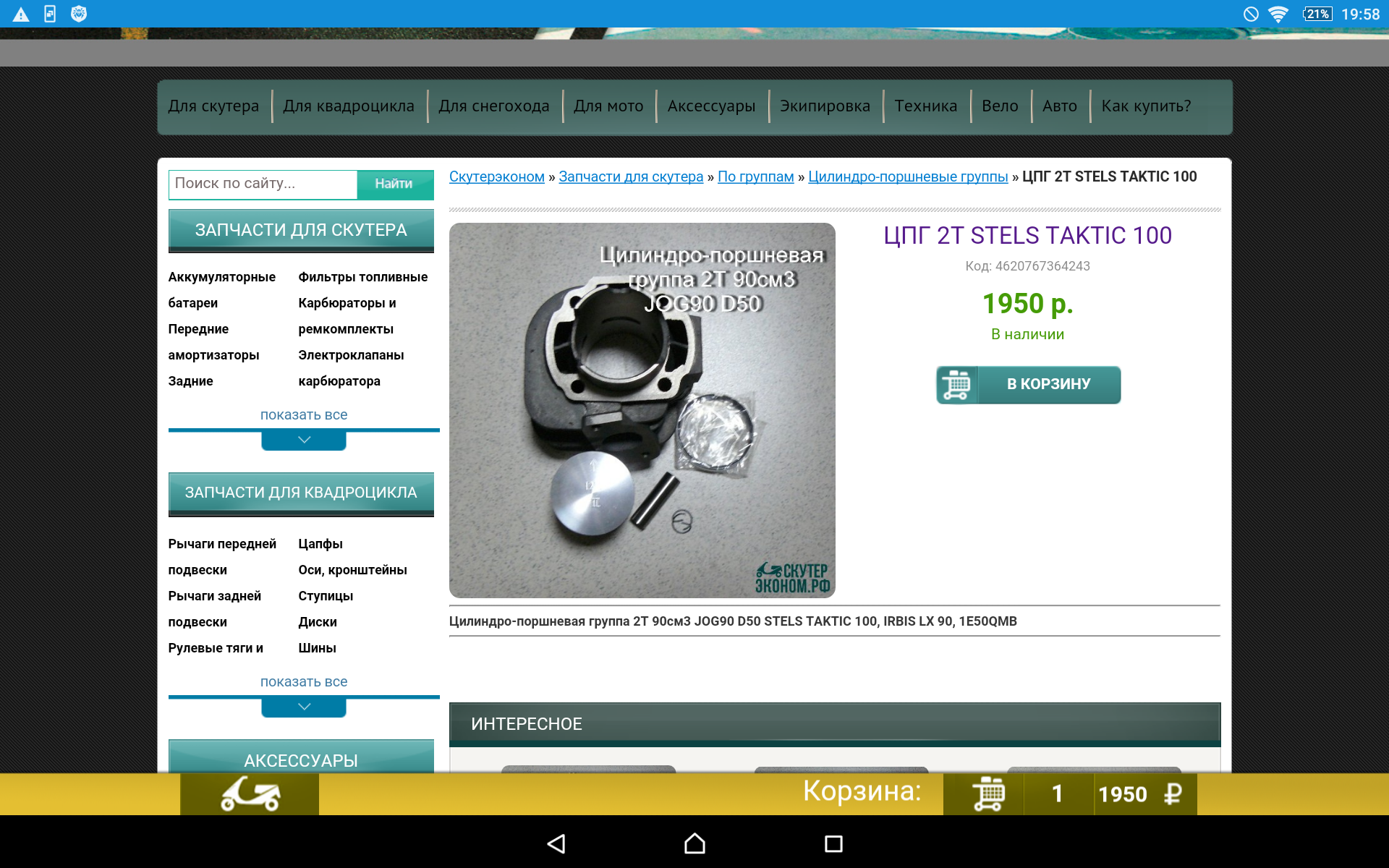

Или аот такой еще есть...
Screenshot_2016-04-02-20-24-03.png [ 471.92 KiB | Просмотров: 7572 ]
