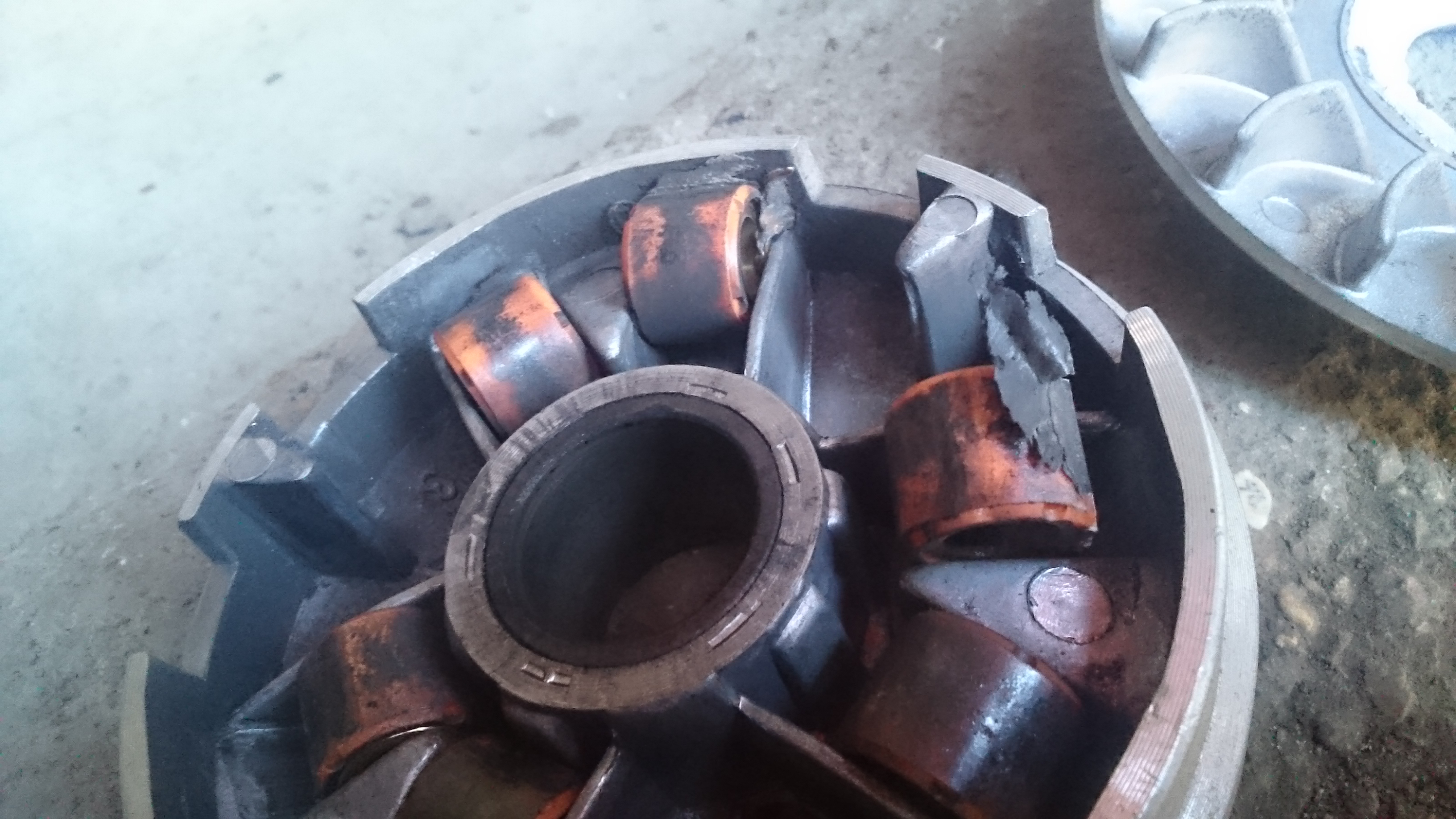

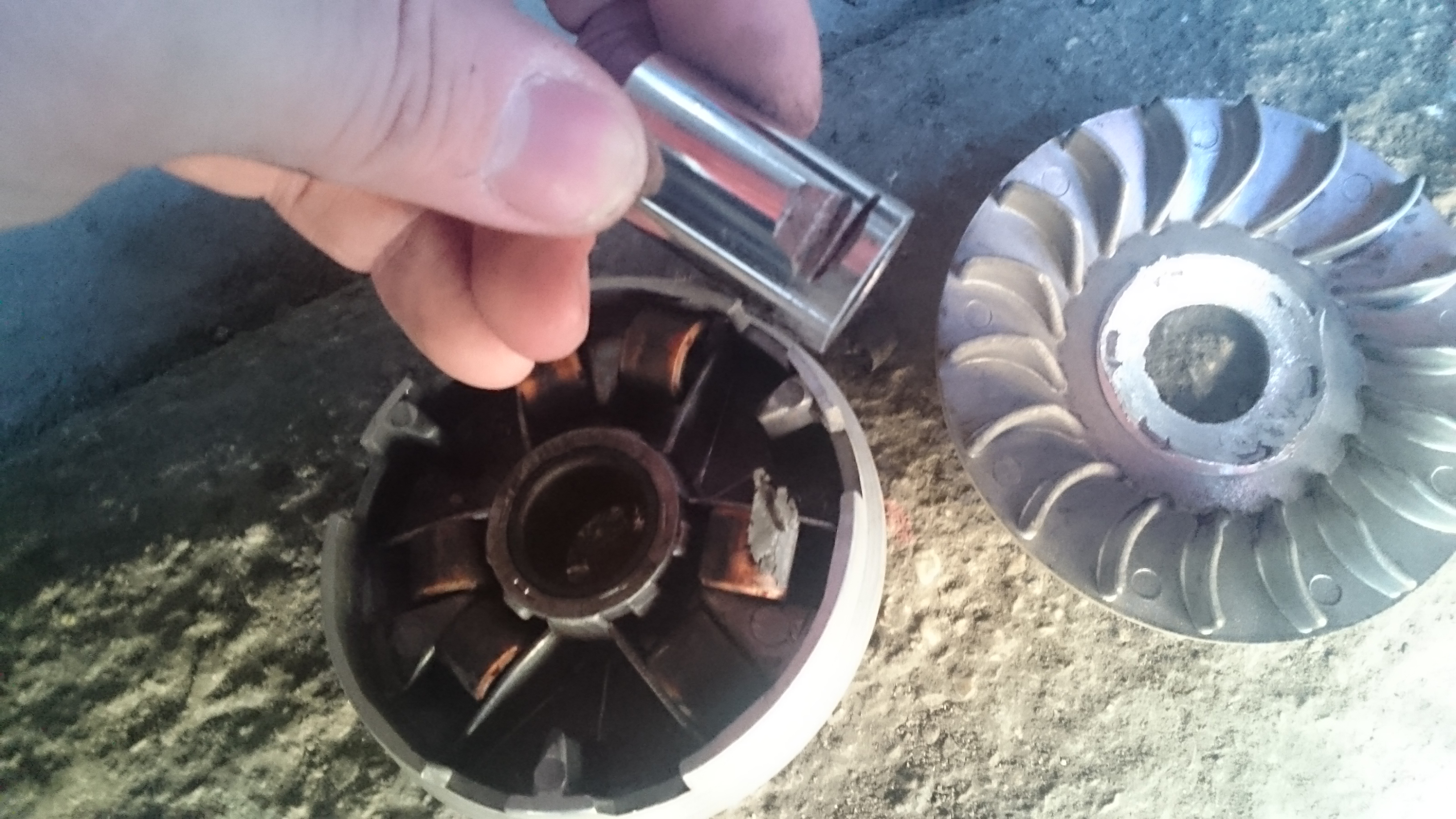

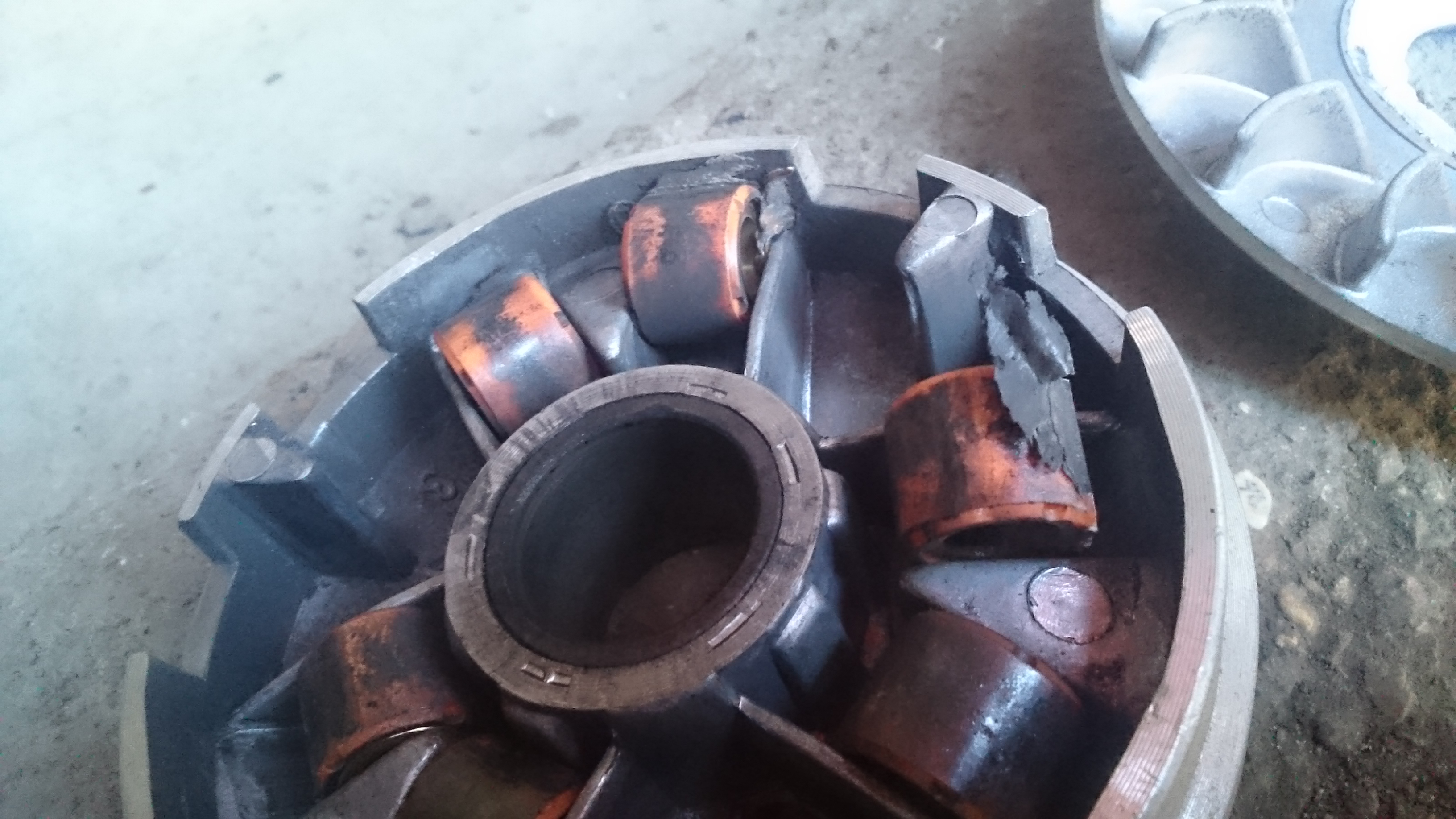

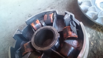

Во какая хрень меня ждала, после установки нового ремня, свечи и внешний щеки....
Ролики застопорились и оплавились.......или наоборот...

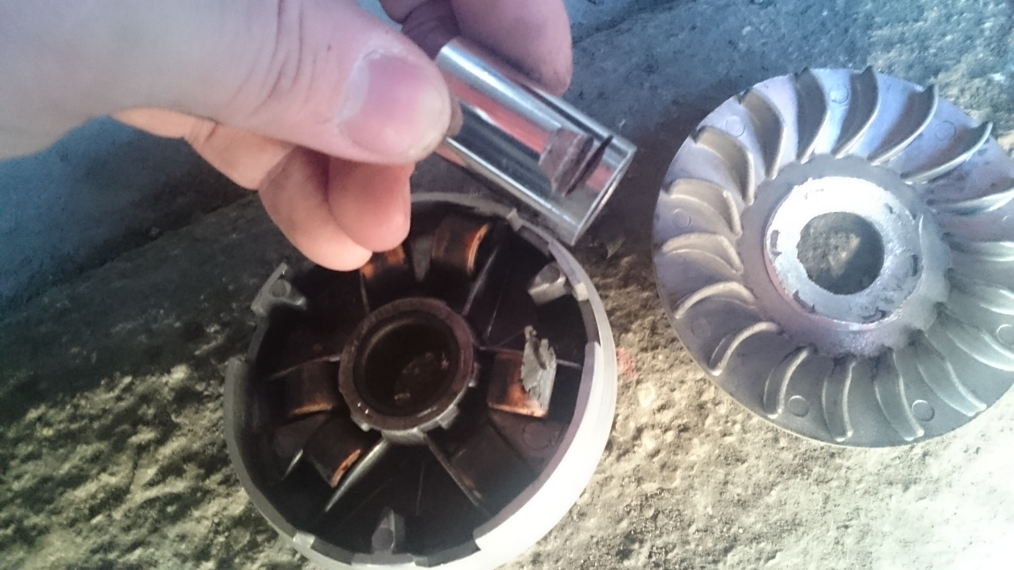

Я правда не знаю, втулка до меня была покоцана или я учудил, видимо так и было...
шайба со стопорными зубцами просто испарилась....
Ремень в норме, не успел слететь и раздристаться...

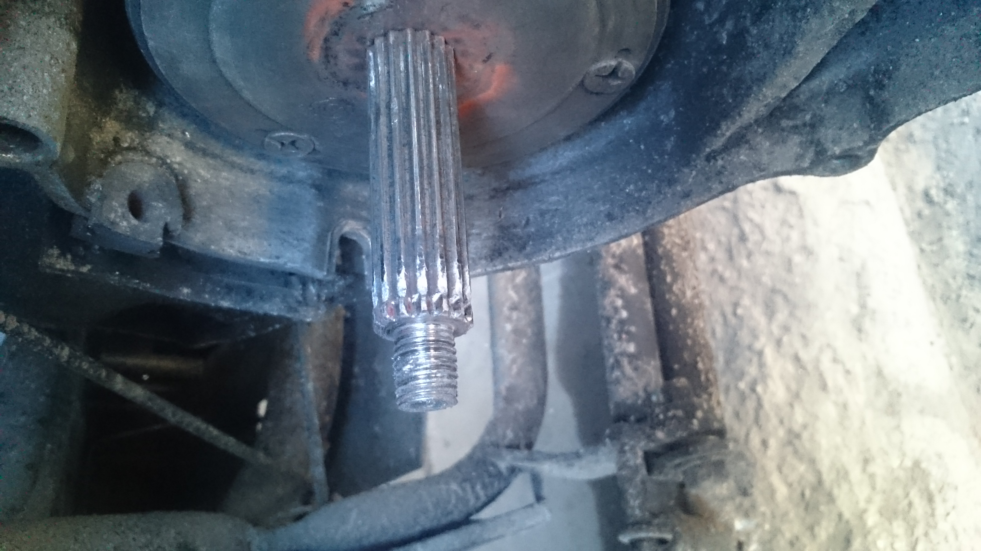

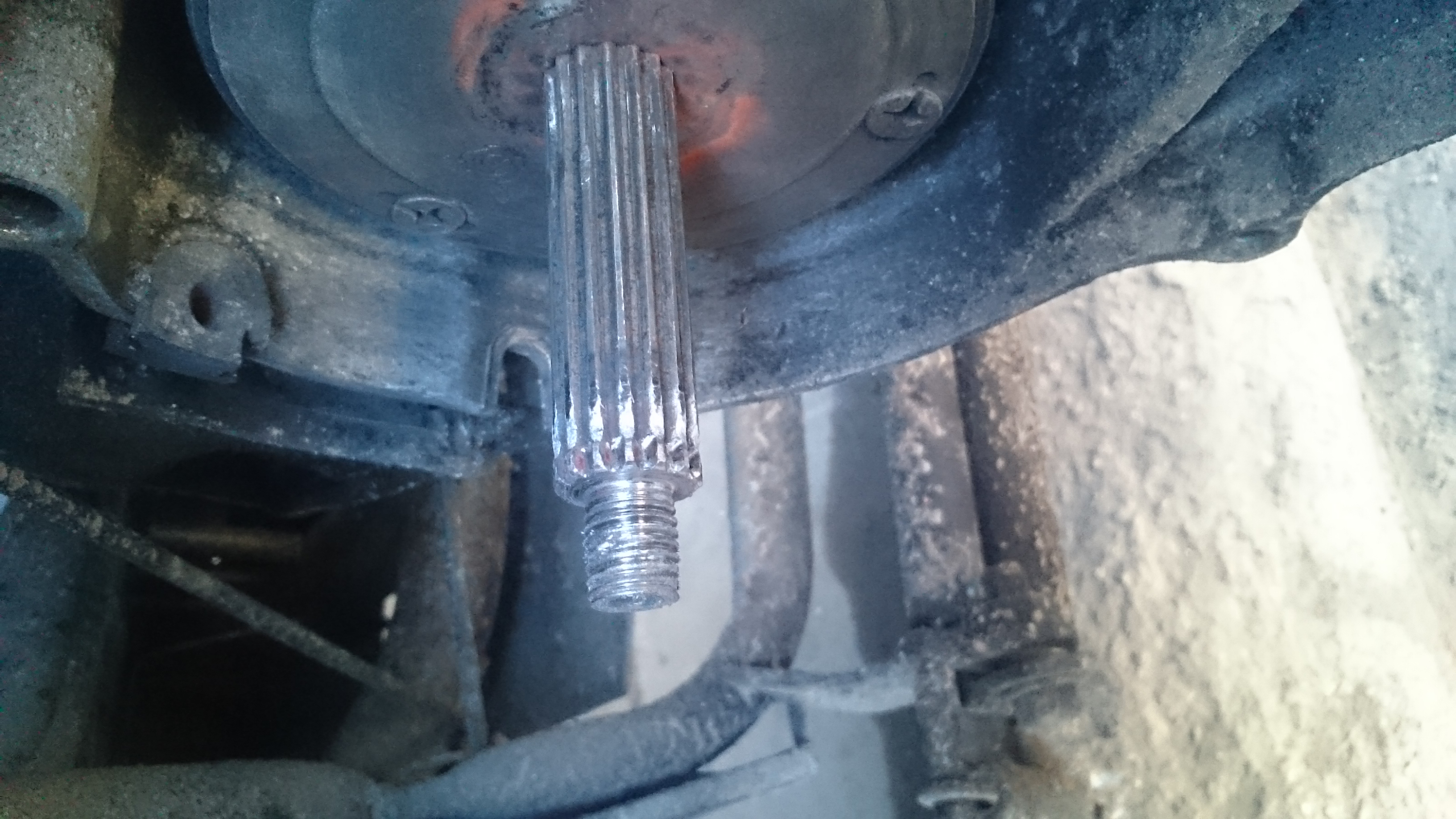

Я надеюсь это не вал колена......но ска скорее всего это именно он.....
...видимо из-за кривых рученок предидущего хозяина, левая коцаная часть колена ломает зубья на зубчатой шайбе, она наносит повреждения внешней щеке, из-за чего та проворачивается, нагревается и изнашивается...далее рвется ремень и плавятся ролики..
Проехал не более 20 километров, максималка 92, крейсарская 83....
Поставил ролики 6.6 гр. Новую щечку, подложил шаёбу под кайку и намертво затянул....
ОГООНЬ!!! прет до 106....но ощущение все еще не то....70-80 нужно замерить рядом с кем нибудь, жпс у меня нет)) :008

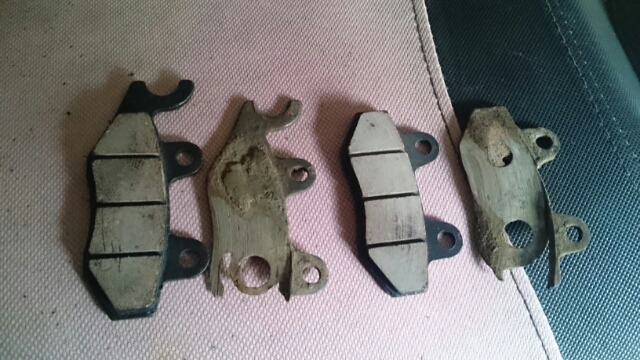

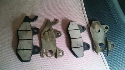

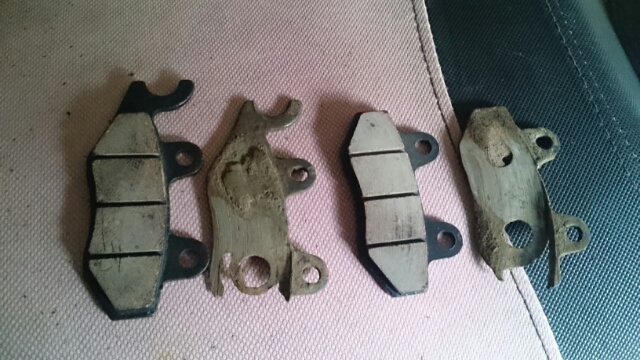

Остался вопрос по задним колодкам, у меня их оказывается нет...поставить кто-то забыл....
Прокачал задний тормоз, прокатился, слышу звук дурацкий и кок-то тормозит не охото....глянь, а колодок и нет)))
DSC_0564.JPG [ 1.77 MiB | Просмотров: 8866 ]
Последний раз редактировалось koshak407 06 Apr 2016, 09:17, всего редактировалось 2 раз(а).

koshak407 писал(а):
... Крейсерская 83, но что-то по ощущениям не более 60-ти...
Вот это ближе к истине. Меряй по GPS на одном и том же участке дороги в двух направлениях. Среднее и будет настоящая скорость.
Да, и вал проверь на биения.

Колодки все таки были!!!
Новые 350 р в тех же Соколях...

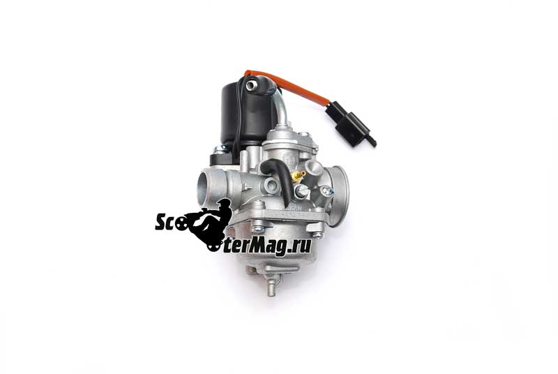

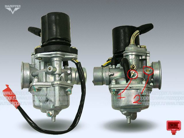

5bc77440b3c2.jpg [ 66.65 KiB | Просмотров: 8756 ]
А какой марки этот карбюратор?У меня после зимы-даже ни разу не чихнул....Пошел простым путем.Проверка на наличие искры- в норме,искра есть! Топливо на карб. подается,а свеча сухая....Снял карб. и обнаружил в поплавковой камере-голимое масло!!!Продул,поставил,ЗАВЕЛ!!!Под камерой есть винт и шланчик(похоже для слива масла!?)

Yuriy911
Очередная копия Teikei джоговского.

DSC_3201sf_enl.jpg [ 15.48 KiB | Просмотров: 8901 ]
Нашел марку карба-Карбюратор Yamaha JOG90, AXIS90, 1E50QMB 70-90cc.Этот карбюратор устанавливается как на скутера Yamaha 90, так и на Stels, Keeway с 2T двигателем (1P40QMB) (70-90cc)
Диаметр посадочного места под фильтр - 34мм.
Это стандартная запчасть для этих моделей.

Foxie писал(а):
Yuriy911
Мне лично,это ничего не говорит.....!!!!! Ты уж меня извини...Наше поколение-немного с тормозом.Нам нужно объяснять дохотчевым языком...Попроще.
Тихо едешь,дальше будешь...!!!!!
 Заголовок сообщения: Re: Irbis LX он же Ирбис ЛХ
СообщениеДобавлено: 24 Apr 2016, 18:33
Yuriy911
Ну, знаешь, вот это -
не марка, и не модель карбюратора.))) Для доходчивости есть Гугл. Вбиваешь Jog Teikei - и сразу всё встаёт на свои места. *DRINK*
