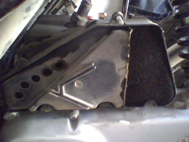

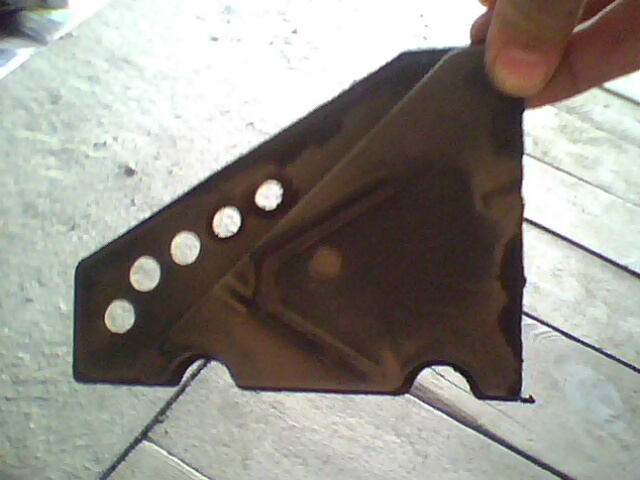

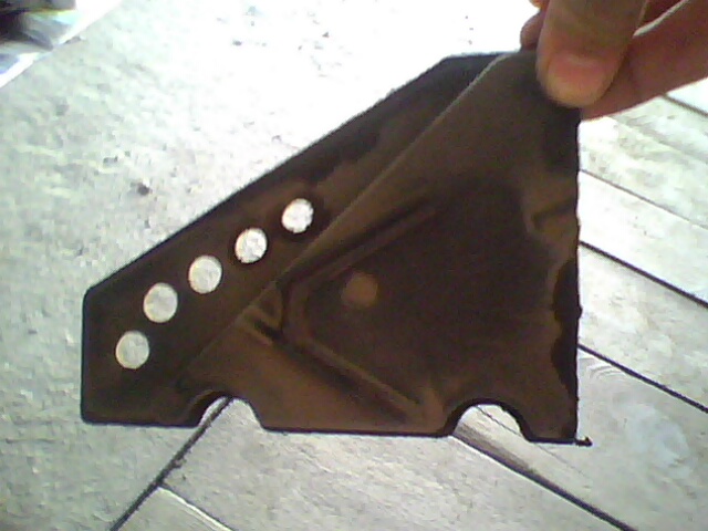

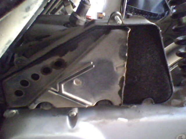

Приветствую. У меня возник такой, может даже глупый вопрос: для чего нужна пластмассовая перегородка в воздушном фильтре? Есть кой-какие мысли, но хотел бы узнать мнение других людей.
Я думаю это типа для направления воздуха и чтоб вода при попадание не заливалась (вроде как для меньшего сопротивления,может),но в реале все эти пластики,я думаю только мешают,я вообще гоняю с нулевиком от koso
