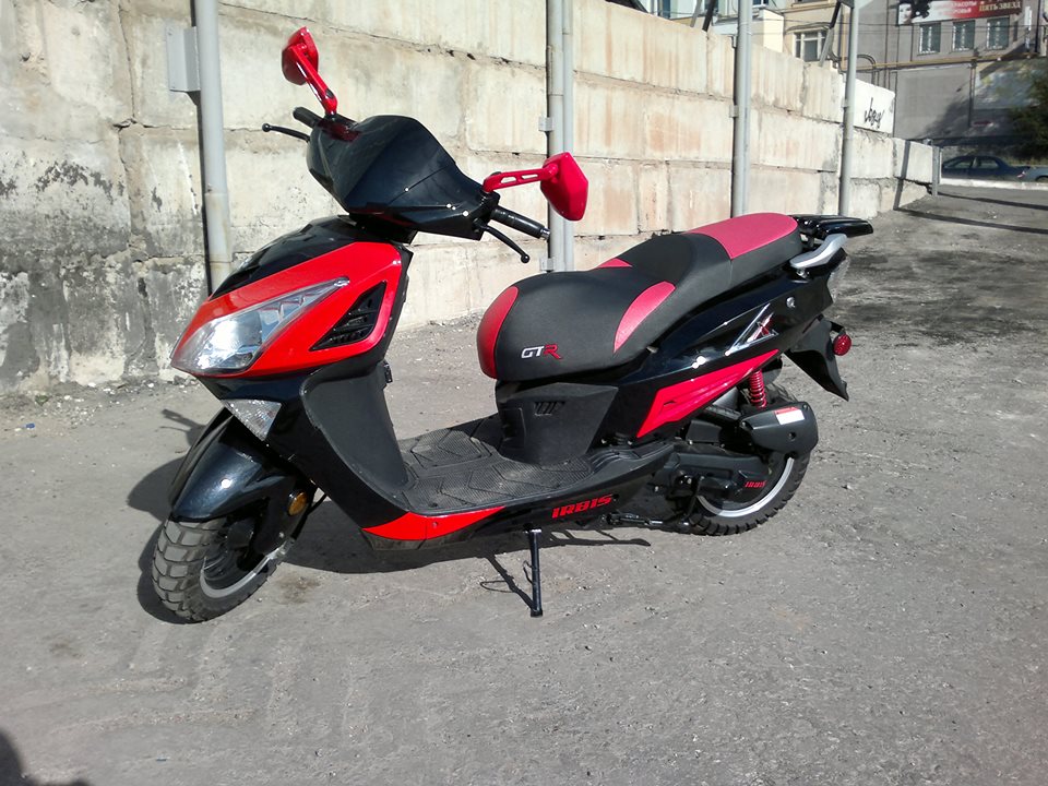

Приобрёл я себе скутер в середине мая, LX GTR 90CC. Причём сначала выбор пал на 50куб. оставил задаток даже. После, ночь провёл в "интернетах", и обнаружил, что есть в таком же "кузове" но 90 куб. да и по цене был дороже всего на 4-5 тысяч, решил брать его. Вообщем на сегодня пробег 3900км. Полёт нормальный. Обкатывал до 6 тыс. оборотов первые 250 км, потом чуть более, и более. и к 800км. пробега откручивал газ на полную. Скорость крейсерская 80-85 км/ч.. По прямой набирает с моим 75кг. весом -95 км/ч. Под горку до 107км/ч. Проблем никаких тьфу тьфу тьфу. Масло "мотюль "Scooter"", бенз 92. Пробовал 95, - тяга уменьшалась, максимальная скорость тоже. При чём сначала подумал - ну всё пинзец, откатался. Бак искатал, залил 92-ого - и о чудо, он ожил! (заправка качественная, проверенная, на левый бенз. не грешу). Так что вывод - 92-ой бенз - для него самое оно. Была проблемка одна, в августе на 3 недели в отпуск уезжал, оставил на стоянке в чехле. Приехал, в предвкушении опять побороздить просторы на 2-х колёсном друге, был раздосадован "незапуском". Стартер крутил отменно, а вот схватывать не хотел. В итоге, после неудачных попыток: замены свечи/заливанием бенза в цилиндр и запуском, узнал о сливном винте в карбюраторе, который в данной модели находится со стороны колеса, что к нему не подобраться. Отсоединил патрубок ведущий на возд. фильтр, потом, патрубок ведущий в цилиндр, развернул "карбёр"(не отсоединяя шланчики, потому х.з. потом куда их обратно вставлять:)) открутил винт, слилось достаточно большое количество жидкости(смесь бензина, воды и масла), закрутил, поставил всё в зад, на всякий случай брызнул бенза в цилиндр, старт - и он ожил! Радости моей не было предела. Кстати на заметку кому интересно, аккум - очень хороший. 3 недели стоял скутер без езды, потом два дня крутил стартером оооочень долго и по многу, а ему всё ни почём - крутит!)
Делал первые три ТО у "диллера", т.к. гарантию дали год или 3 тыс км. В связи с опасением за китайское качество, и всякие истории о частых поломках, решил не рисковать. Но как оказалось гарантией мне не пришлось воспользоваться. Может быть повезло!
Покупал кофр. Средний по размеру. Шлем чуть-чуть не влазил(зато прекрасно по внешнему виду/цвету подходил). В результате эксплуатации постоянно ломались крепёжные(вертикальные) болты. Чуть какая небольшая, но резкая кочка/удар в заднее колесо - и "дзынь" сломался. при чём кофр полупустой(например: ветровик-дождевик, тросик, и салфетки влажные). В результате после 4-ого раза демонтирования багажника, высверливания сломанных болтов, - перекрутил и сломал боковой болт крепления багажника. Высверлить толково не получилось, высверлил вместе с резьбой, в связи с чем, забил на эту затею с кофром, и отложил его до след лета).
В итоге покупкой доволен вполне, оправдал все мои ожидания! И быстро до работы без пробок, и мечта детства осуществилась, и , и.... ну вы меня понимаете!
Сейчас с грустью на душе смотрю на погоду, лето кончается и представляю, что скоро опять, как и многие другие мои сограждане, буду сидеть в "комфортной и тёплой" машине, и одновременно стоять в пробке... ээхххх.
Комментарий к файлу: Цвет на "седушке" не розовый, это телефон так отобразил)
