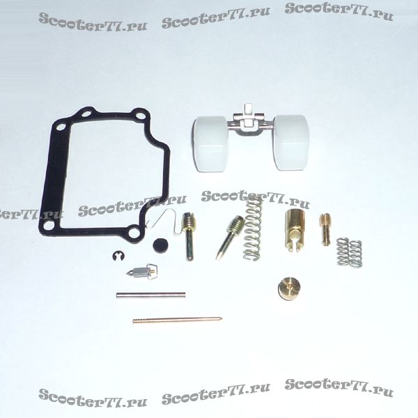

Нашел фотографию ремкомплекта карбюратора. Разобрал свой карбюратор. Сравнил детали. Черный кружочек рядом с прокладкой - что это?
Remkomplekt karb TB60_enl.jpg [ 31.22 KiB | Просмотров: 4291 ]
Последний раз редактировалось Микки.Н 16 Sep 2010, 23:26, всего редактировалось 1 раз.

непонятно что за кружок по идеи его там не должно бить.Он резиновий?может с прокладки кружок видавлен.

Ну вот и я пригожусь-черный кружочек-это нашлёпка на иглу золотника, я как то искал схему карбюратора, вот она стоит сверху на иголке, наверно чтоб не пораниццо =))
