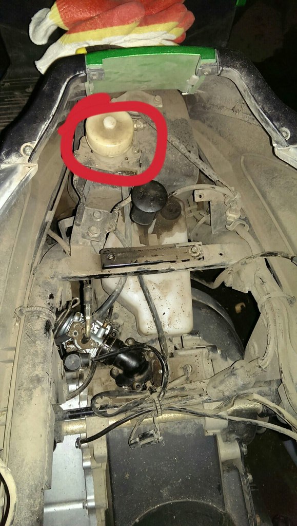

Что заливать ту ёмкость которая обведена красным?
tmLk-iPVbtg.jpg [ 150.81 KiB | Просмотров: 16177 ]
 Заголовок сообщения: Re: Stels Arrow 50 Benelli
СообщениеДобавлено: 21 Apr 2015, 20:06
Компрессию наверно :) впервые вижу такой бачек. Белый внизу под масло, а этот *DONT_KNOW*
