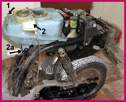

Да мысль хорошая ,у мну супер мини скутер ,унитаза нет ваще , вот скоро удалю насос, масло бак, глядиш хоть места под гаячные ключи появицца!
Во такая система:

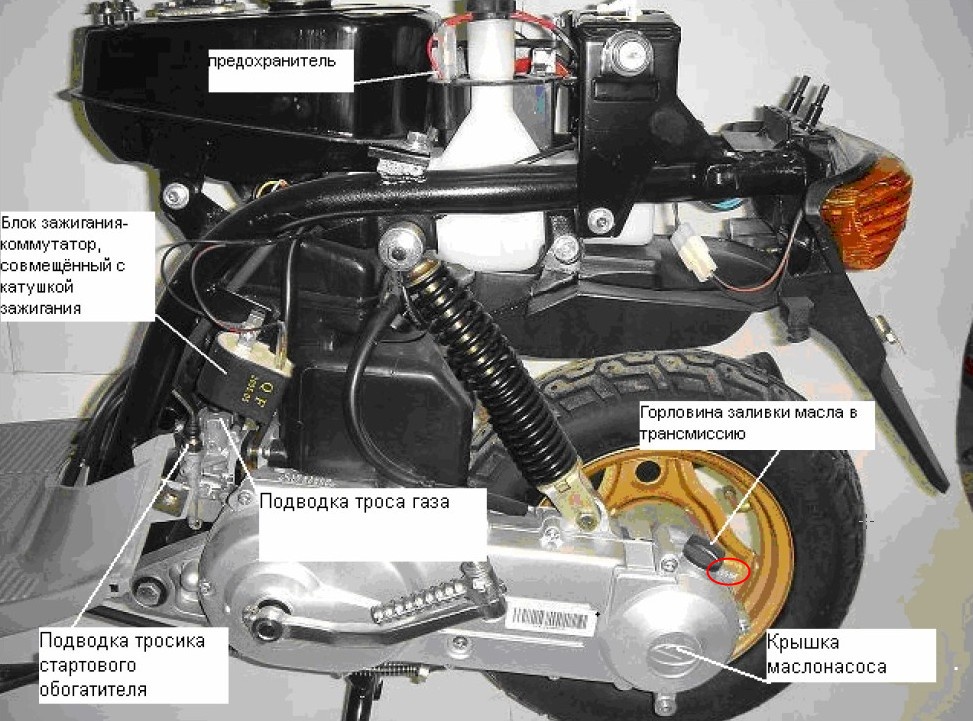

Цепных редукторов всего 2 или 3 вида , вот на этих выбито 450Мл ! На рисунке выделено красным !
