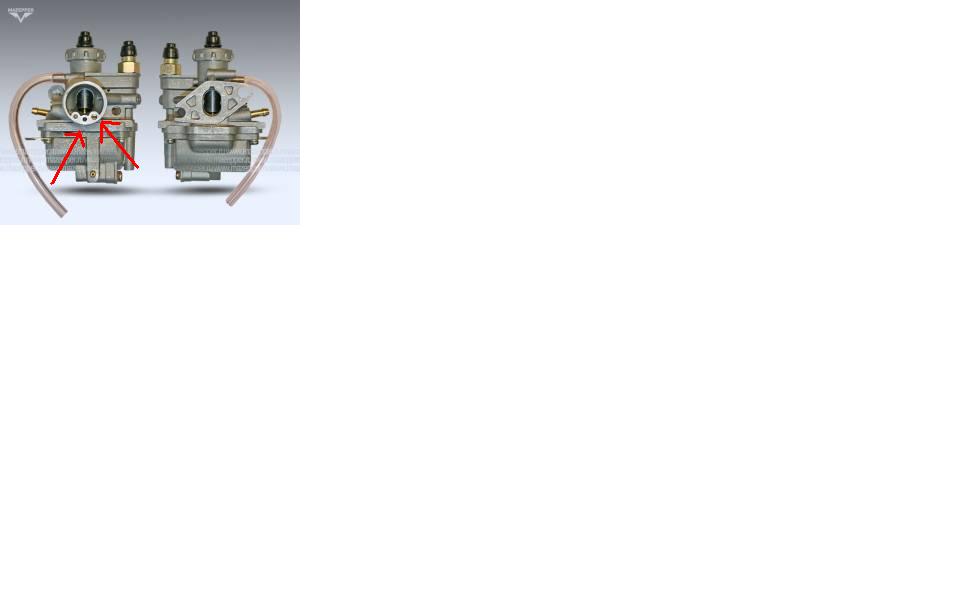

главный жиклёр был действительно забит, но после прочистки скутер не завелся, но когда затыкаешь две какие-то дырочки с торца карбюратора то он заводится и работает более менее нормально.

ponikar84 писал(а):
Фото в студию :-D
если только завтра. Ну короче снимаешь с карбюратора шланг, идущий к воздухану, и там внутри 3 дырки, одна уже заткнута типо шариком каким-то.

ВОТ ЭТИ 2 ДЫРКИ затыкаешь он заводится
2.JPG [ 19.5 KiB | Просмотров: 4343 ]

Короче грязи там немеряно.
Промой и прочисть всё как следует.

Venta
2 раза сегодня промывал и продувал. А для чего эти каналы?
 Заголовок сообщения: Re: двухтактник 1Е41QMB с цепным приводом
СообщениеДобавлено: 03 Apr 2011, 19:50
Средний - холостой ход и переходная система.

Скутер: venta
ЗЗначит я плохо прочищал просто. Спасибо за ответы.
