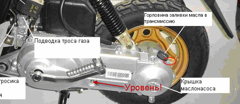

где можешь сказать поточнее
 Заголовок сообщения: Re: двухтактник 1Е41QMB с цепным приводом
СообщениеДобавлено: 19 Jul 2011, 20:29
Даже показать могу.

а что будет если выше уровня масло??? это же редуктор и там нет давления, у нас на двенашках, в коробках вообще выш уровня на пол литра заливают чтобы смазка лучше была
СообщениеДобавлено: 19 Jul 2011, 22:21
IFURAYI
Угу, потом только мозг выносят, почему расход топлива вырос.
Вроде ничего с машиной не делали.
В 1994 году, столкнулся с японским прародителем сего чуда.
Двигатель заводился, но ехать скутер принципиально не хотел.
Оказалось банально налили масло до пробки.
Поехал он сразу после того, как слили лишнее масло из редуктора.
