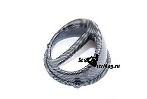

всем привет!сегодня установил Воздухозаборник для скутера карбон.чтобы в жару тепловой прихват не словить.так вот, когда снял пластиковый кожух двигателя,то на цилиндре увидел единственную маркировку-1E50FM!!!!!что епт за фм такой???хмммм!!кто что думает?предположения?просто у меня до сих пор вопрос по поводу совместимости с цпг STELS TACTIC 100 CC.ай?

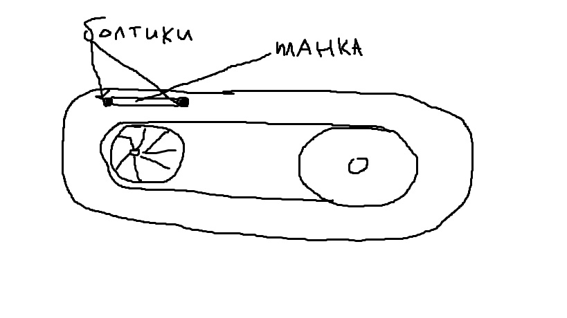

насчет ламп хз,но думаю что они не подходят к скутеру.конечно насчет посторнних звуков гадать по написанному на форуме не получится,но у меня был один случай вот слушай.один владелец 2 т китайца 1E40QMB был шибко умный и подумал что пластиковый кожух охлаждения двигла лишняя деталь и наоборот мешает охлаждению.типа ведь двигатель на альфах открыт и без кожуха.он весь пластик снял и ездил так 2-3 дня,потом словил от перегрева тепловой прихват,но компрессия востановилась и он дальше ездил.потом у него появились звенящие шумы в вариаторе где стоят грузики.короче через день у него стуканул движок и когда мы вскрыли цпг,то оказалось что накрылся шатун и вот он и звенел.люфт шатуна при вскрытии был огромен.в итоге пришлось поменять цпг в сборе,половинить движок и менять колено.я все это рассказал про то что вдруг когда у тебя на мкаде закончилось масло то ты повредил коленвал!возможно и другая простецкая болячка,это когда в вариаторе планка держащая на 2 болтах (под шестигранник) стартер, могли винтики открутиться и будет звенеть,у меня так было.просто надо снять крышку варика и посмотреть при заведенном двигателе.думаю что это может быть верхняя планочка слева.

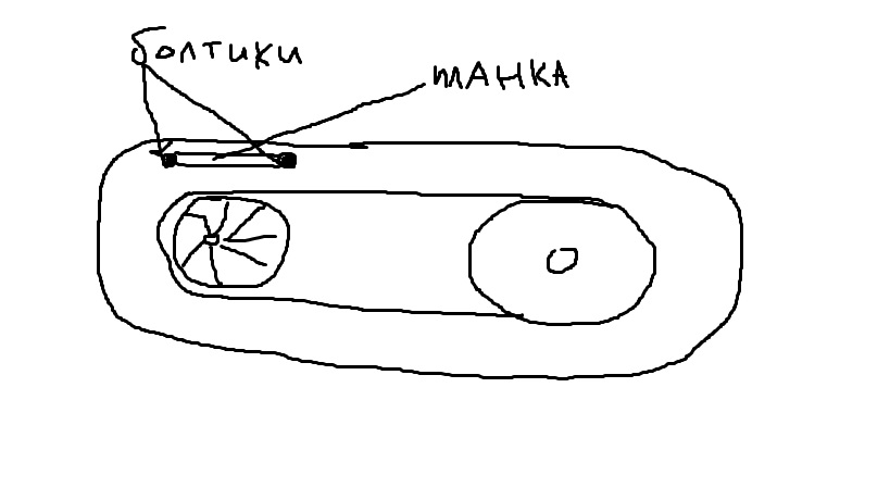

вот я нарисовал как смог :-D,вот именно она у многих звенит,от того что вибрации ее раскручивают.
