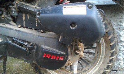

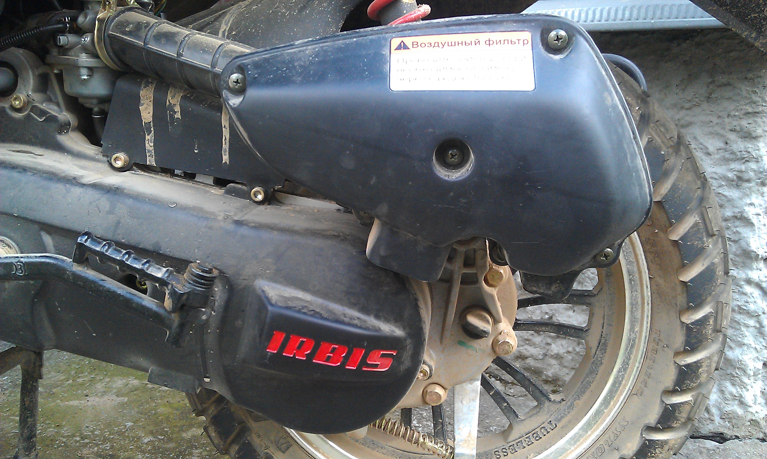

всем привет!
Foxie,
вот общий вид воздушника, забор не из-под колеса конечно, я малость погорячился, но все равно место не самое лучшее:
IMAG1865.jpg [ 959.58 KiB | Просмотров: 42034 ]

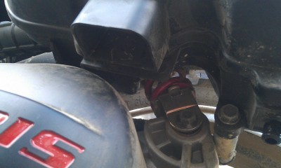

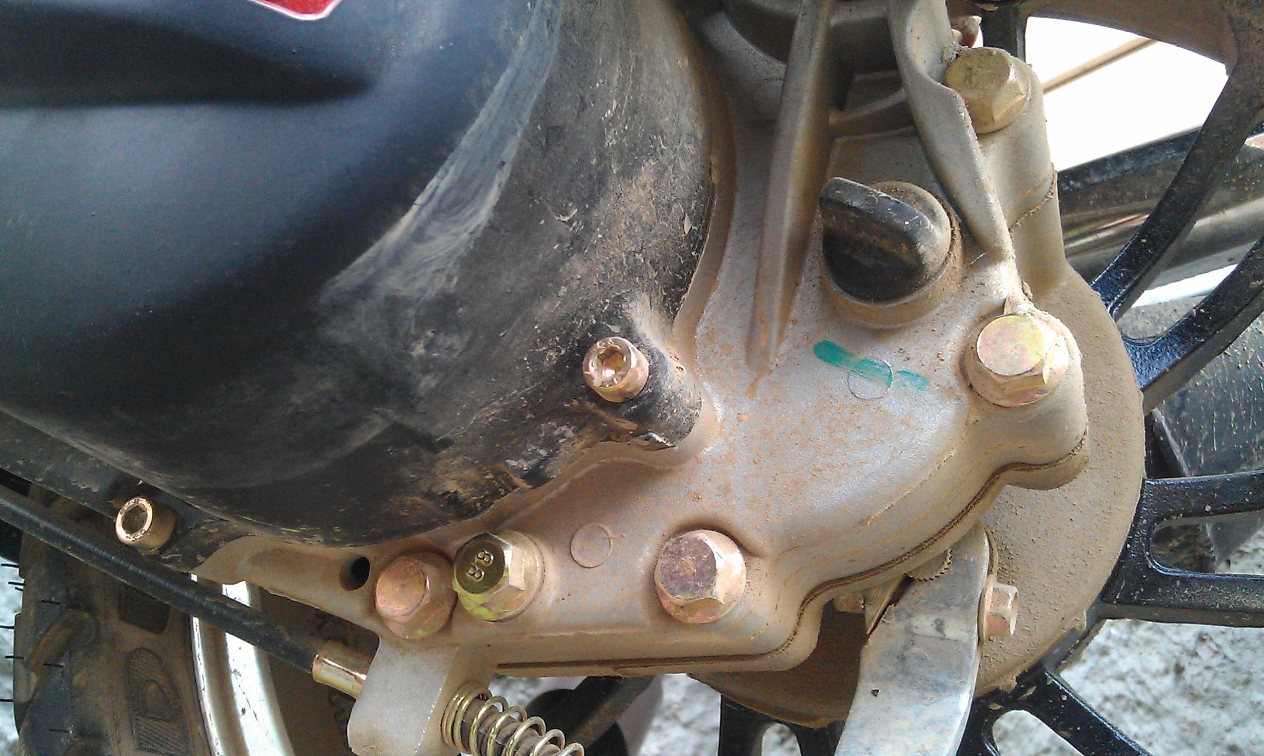

на этом снимке (вид снизу) в правом нижнем углу видно дренажную трубку кожуха воздухана (кто-то интересовался в теме про маслонасос), с которой масло на асфальт у меня и капает, а сверху по центру прямоугольник воздухозабора:
IMAG1868.jpg [ 672.71 KiB | Просмотров: 42034 ]

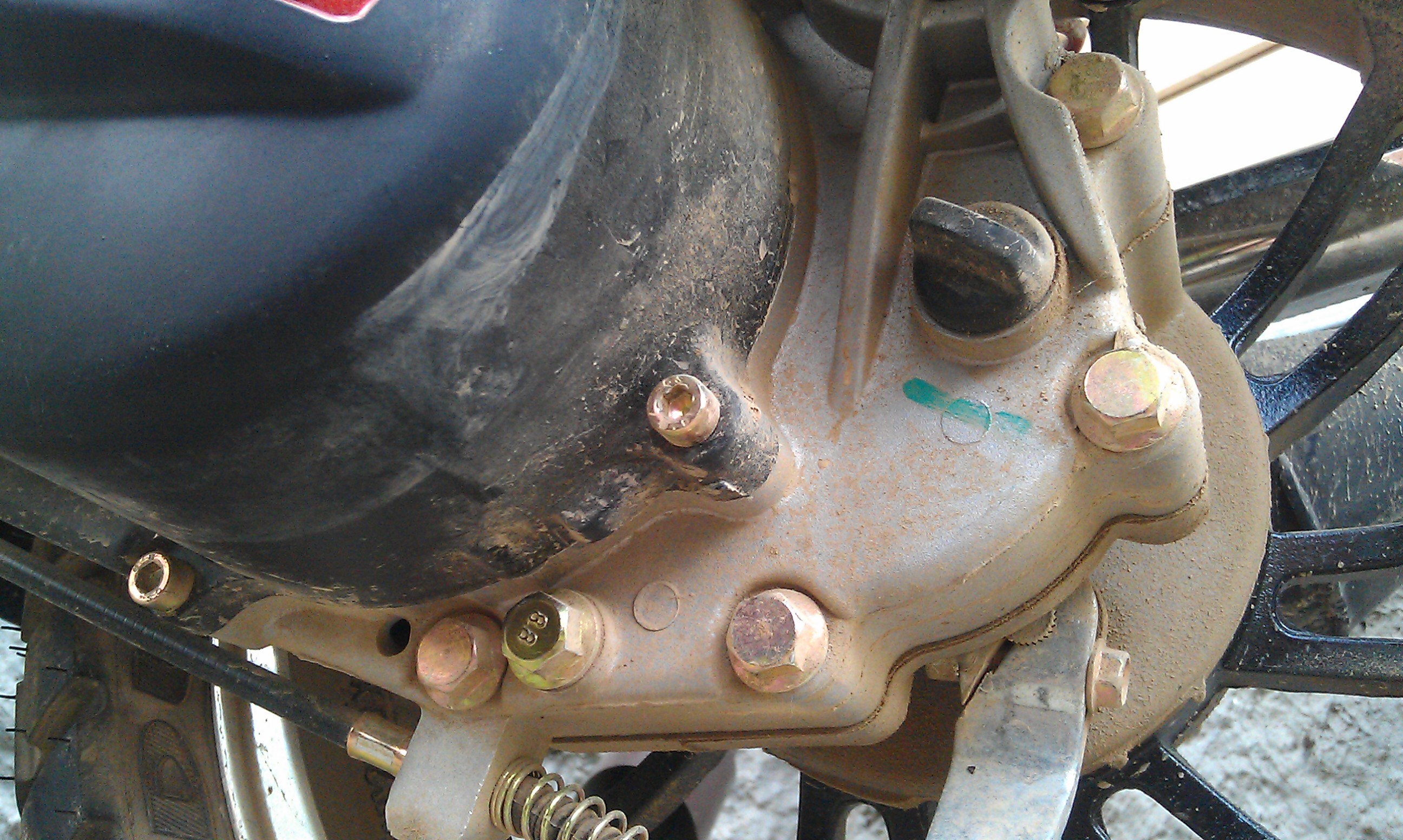

а на этом снимке над зеленой чертой (зачем ее поставили неизвестно...) заливная редуктора - с ней все ясно, а винт желтого цвета с цифрами 88, видимо, и есть сливная?
IMAG1870.jpg [ 942.05 KiB | Просмотров: 42034 ]
